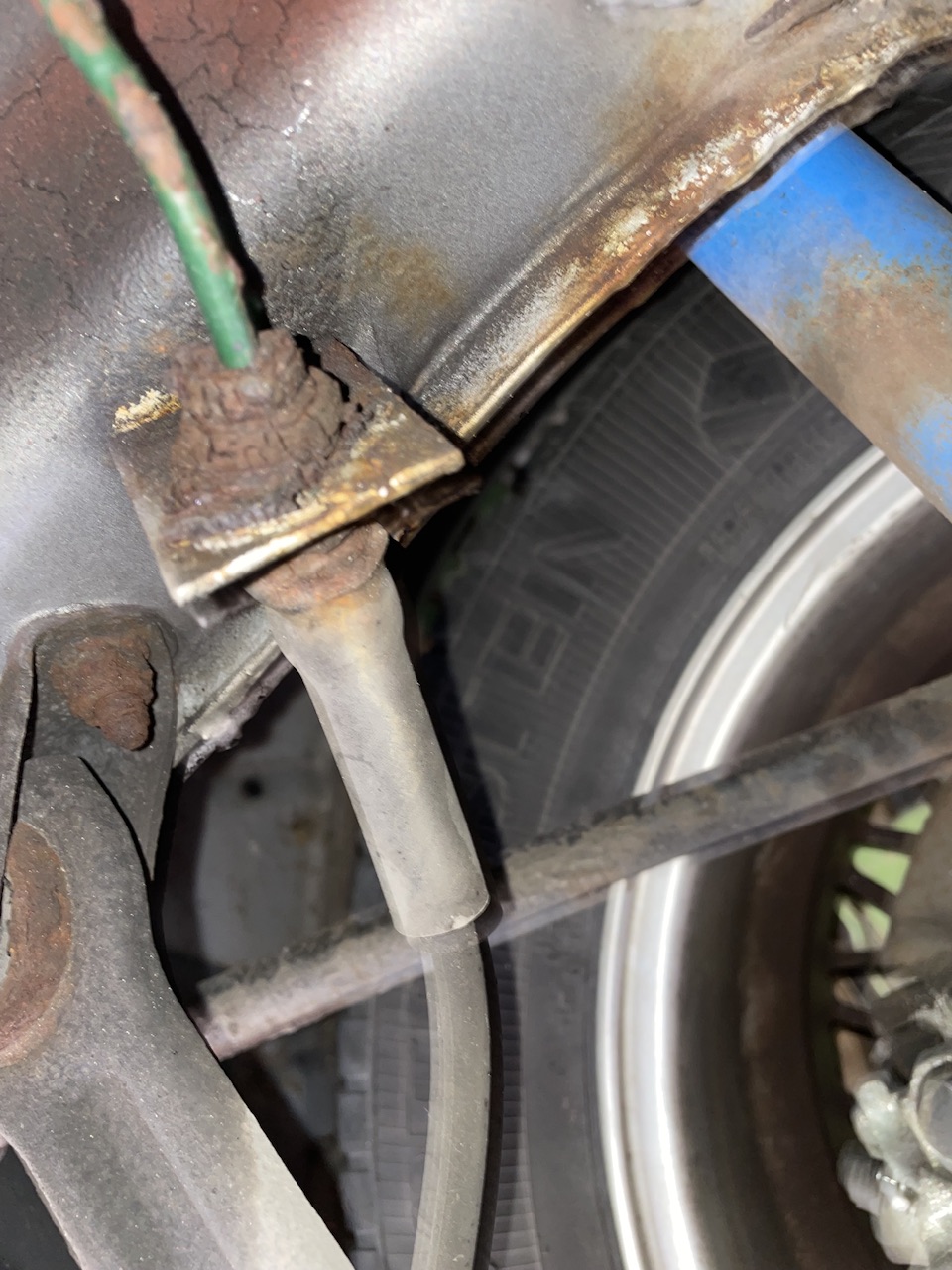

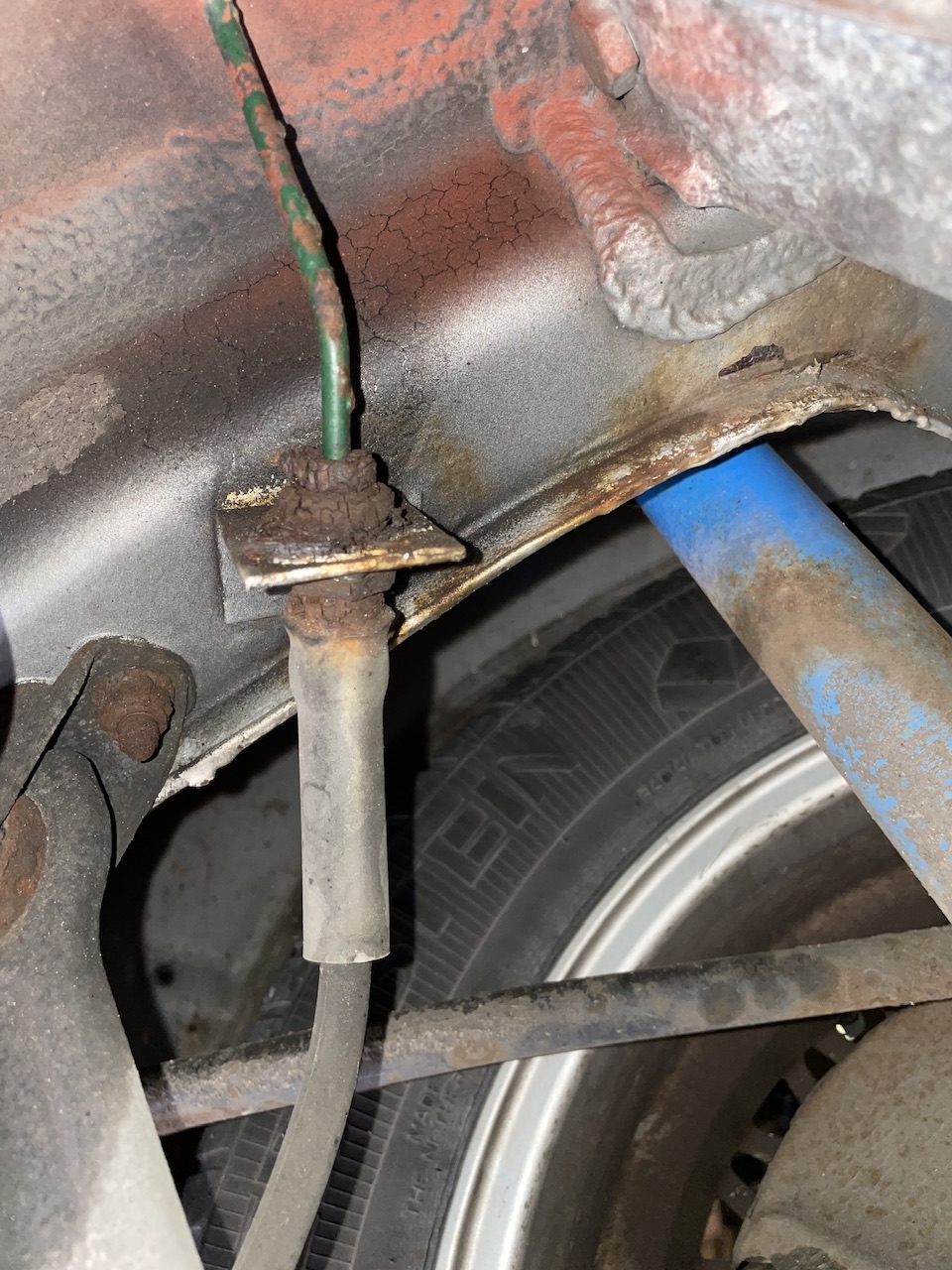

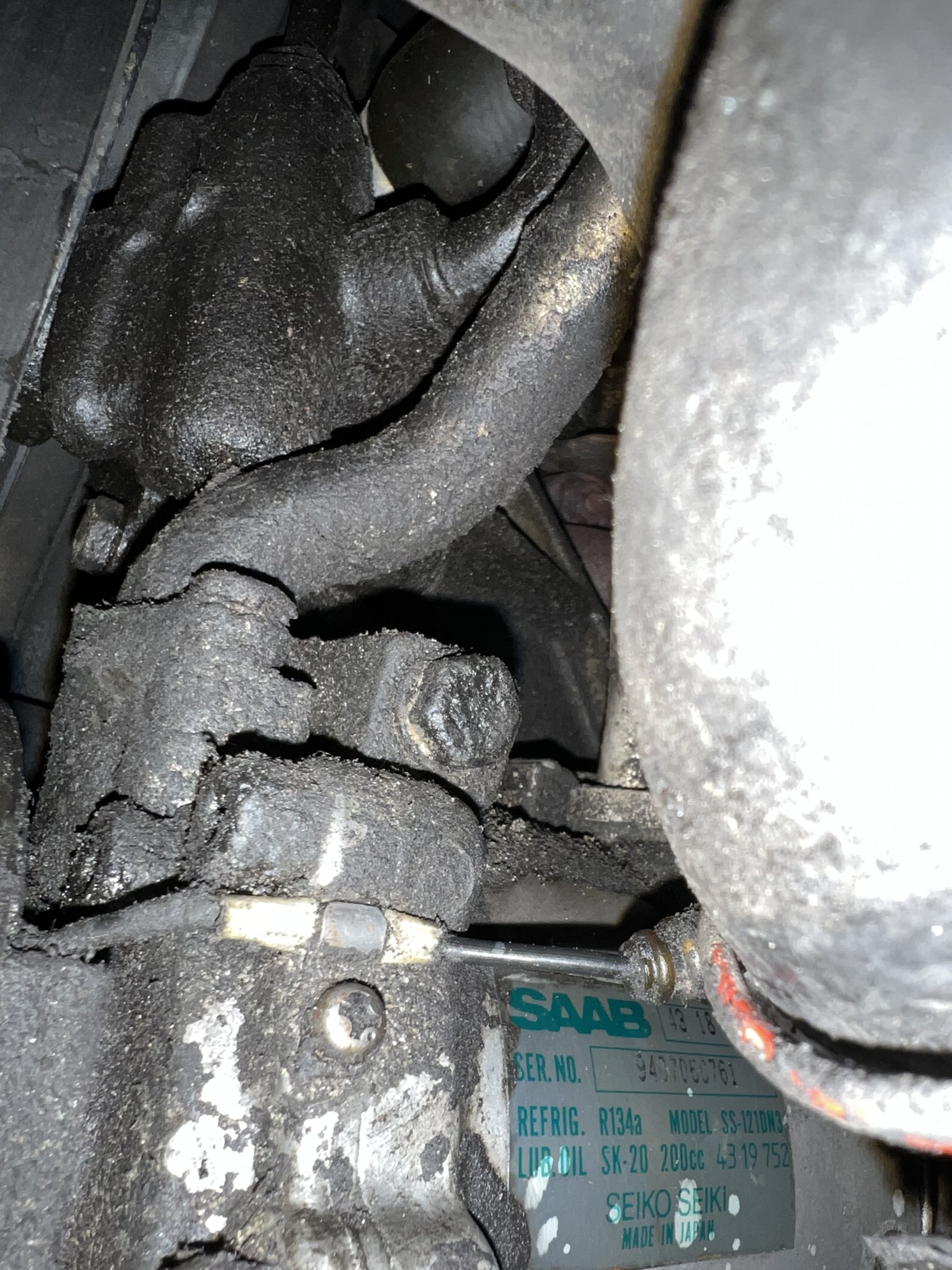

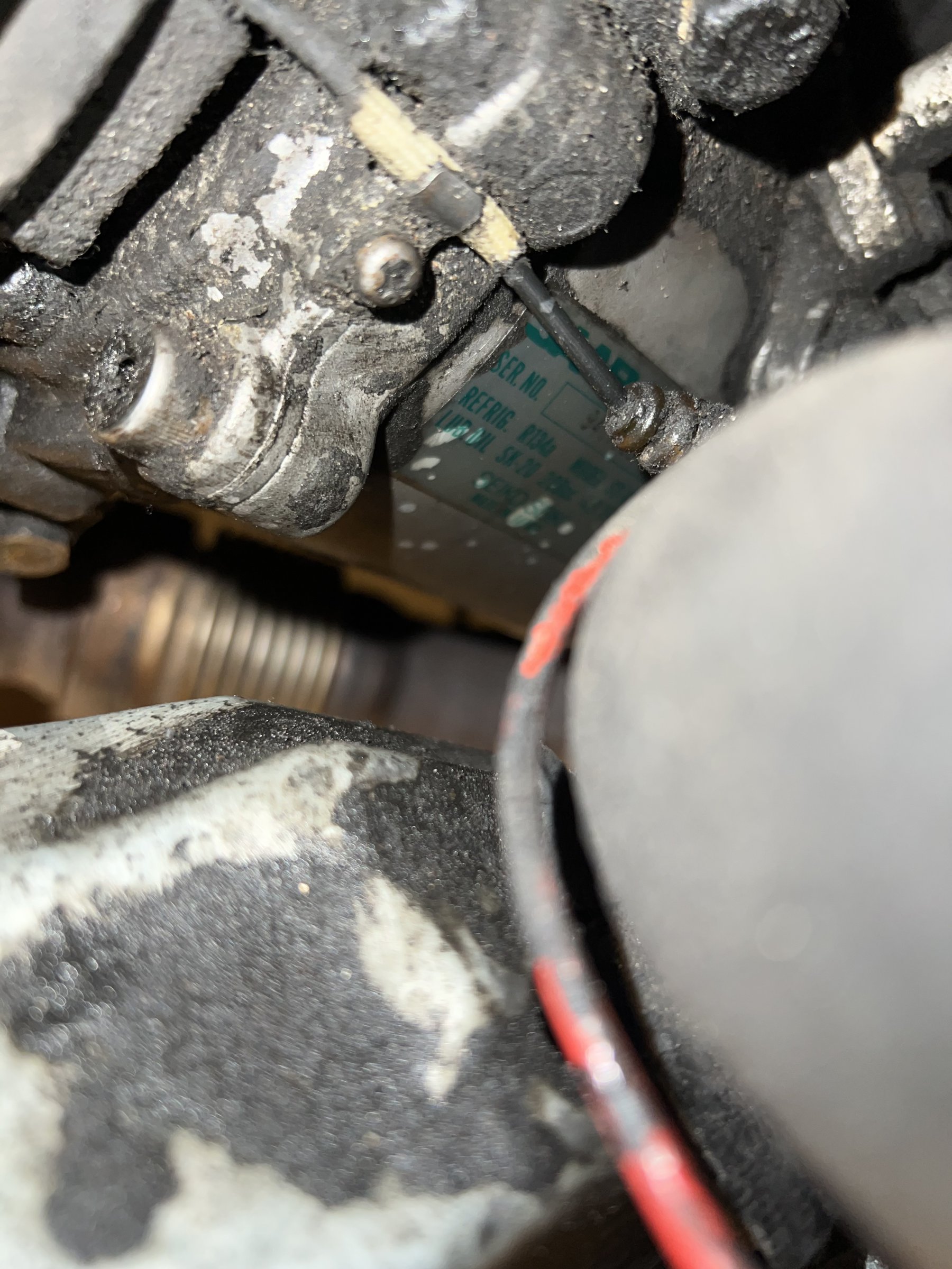

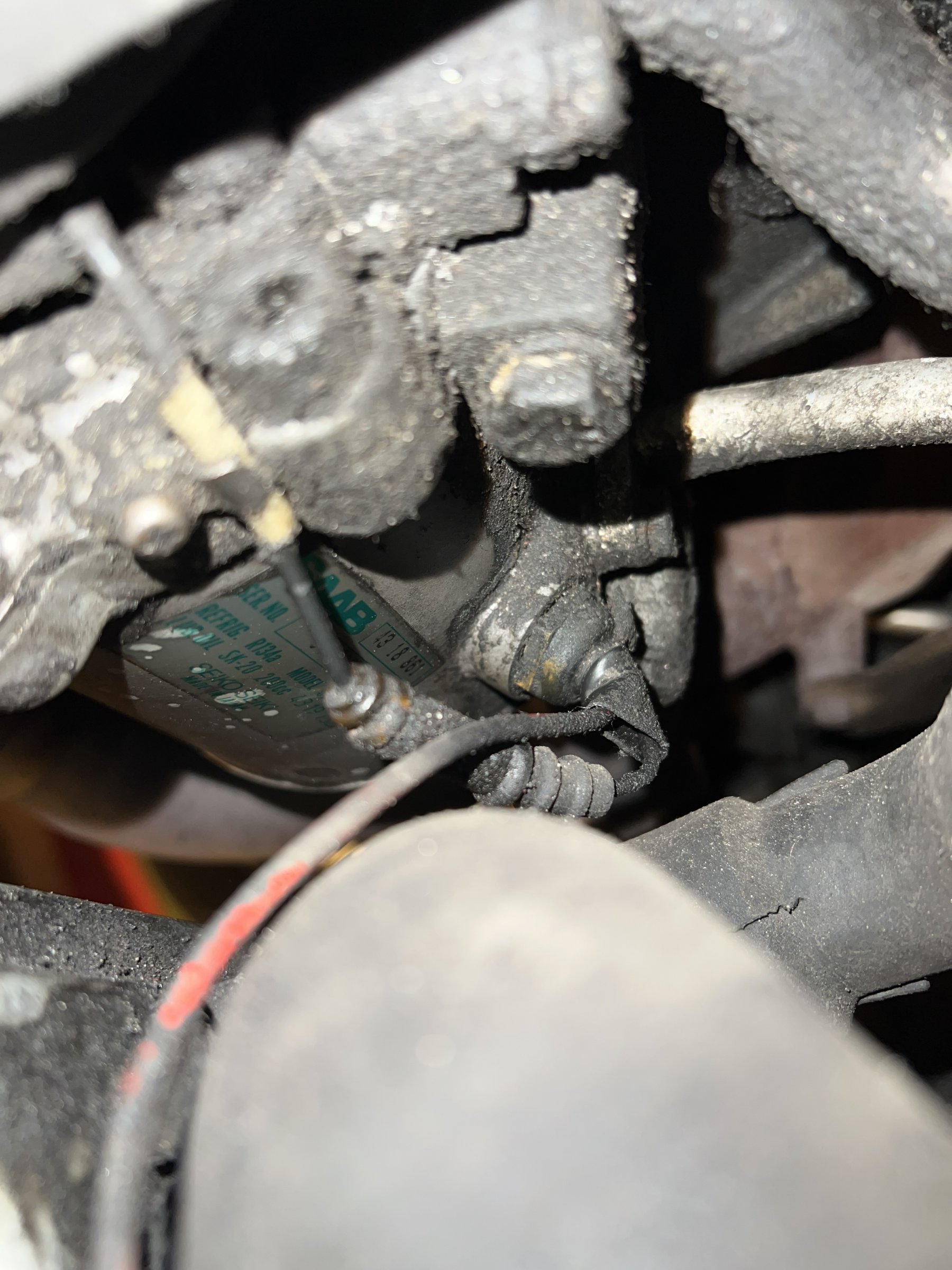

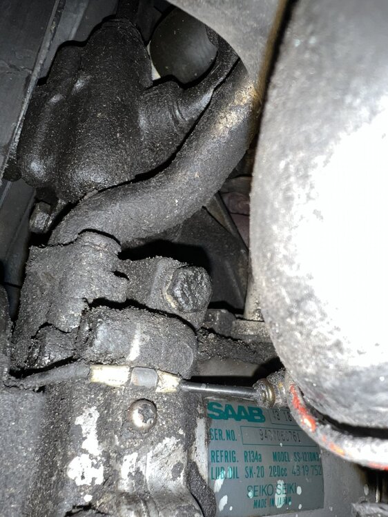

Bilder zur Bremsleitung und Klima Kompressor
Ich bin recht sicher, dass dies nicht die einzige defekte Bremsleitung ist, wahrscheinlich sehen alle 4 Vebindungen zu den Bremsschläuchen so aus und die Bremsleitung vor dem Tank ist über dem Auspuff fast durch...stimmts?
Wie sehen die Stossdämpferaufnahmen hinten aus...?
Die auf den Bildern sichtbaren Bremsleitungen sowie die Tankbänder sollten ersetzt werden.
Allerdings sollte vor weiteren Investitionen die Karosserie auf weitere Rostschäden kontrolliert werden, der Heckbereich , die Schweller und evt. die Wagenheberaufnahmen scheinen betroffen zu sein.
Ja das wichtigste sind erstmal die Bremsleitung und alles andere kommt nach und nach
Wo bekomme ich denn die Tank Bänder her?
Und die Bremsleitung

...Und die Bremsleitung
Die sollte jede Werkstatt auf Rolle vorrätig haben und gegen Geld passend machen und einbauen. Fertig gebogene Leitung wird es kaum geben, passt nicht in die Satteltasche des Postboten.
Ansonsten im www bestellen, zzgl. Biegewerkzeug, Entgrater und Bördelgerät. Fittinge sollten M10x1 mit F-Bördel sein.
Info: Bremsleitungen bördeln
