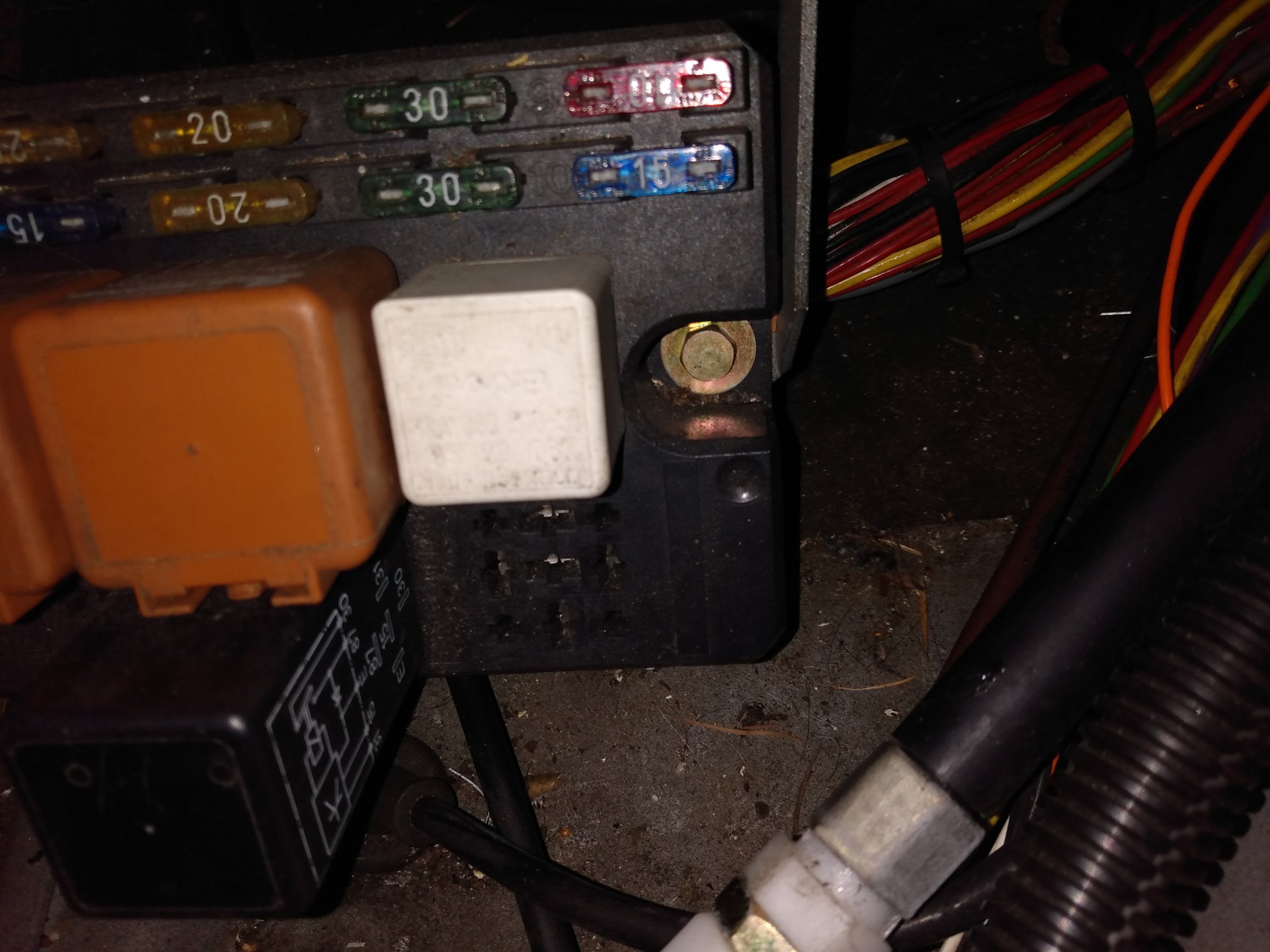

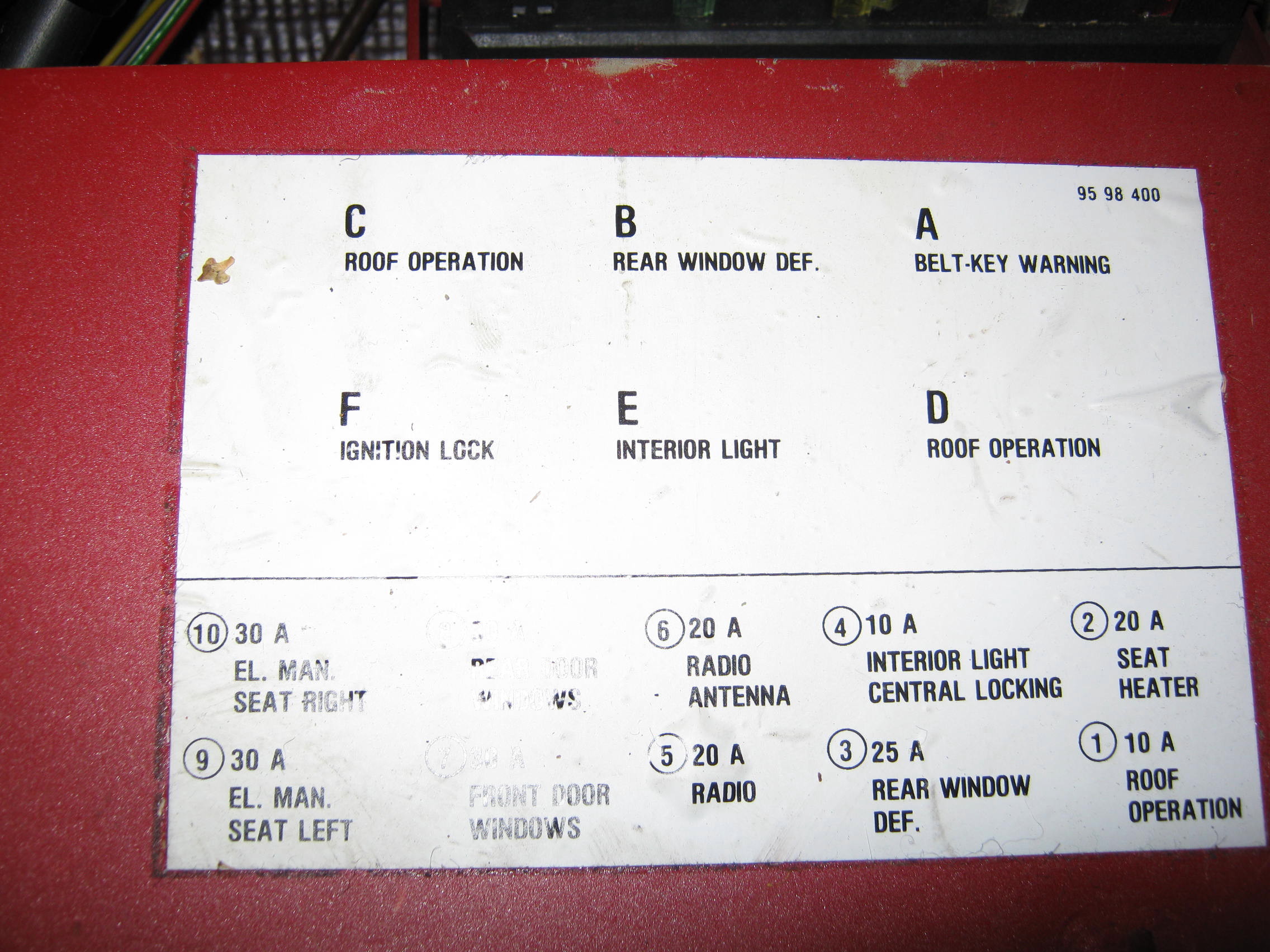

Anbei ein Foto von dem "Sicherungs/Relaiskasten unter dem Rücksitz. Ein "Relais Steckplatz" ist frei.
Fehlt das Relais evtl. für die Verdeck Betätigung?
Danke!
Freundliche Grüße Gunter
So ist es ... da müssten zwei dicke rote Relais sein. Geht ja auch aus der Beschriftung und dem Schaltplan (Bentley) hervor. Eins für "auf" und eins für "zu".

Das 2. VERDECK Relais habe ich besorgt und eingebaut, leider funktioniert das Öffnen des Verdecks immer noch nicht was ist das für ein Steckplatz der da frei ist?
Danke!
Freundliche Grüße
Gunter
Da ist doch eine Beschriftung vorhanden bzw. schau mal im Handbuch des Fahrzeugs. Evtl. falsch gesteckt?
.... ich glaube, das zweite Relais sollte diagonal zum ersten in die untere rechte Ecke. kann da momentan nicht schauen in der Garage.
lt. Bentley sind "C" und "D" die Steckplätze für die Verdeckbetätigung

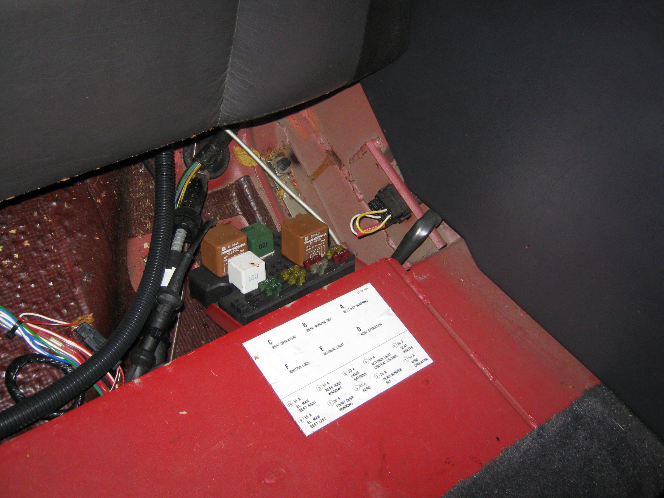

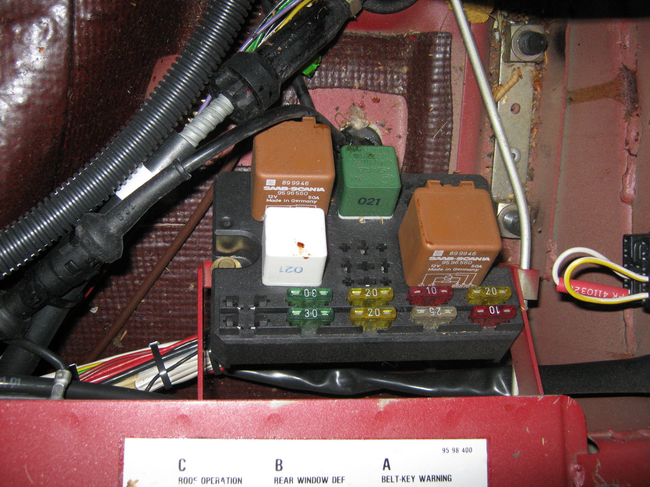

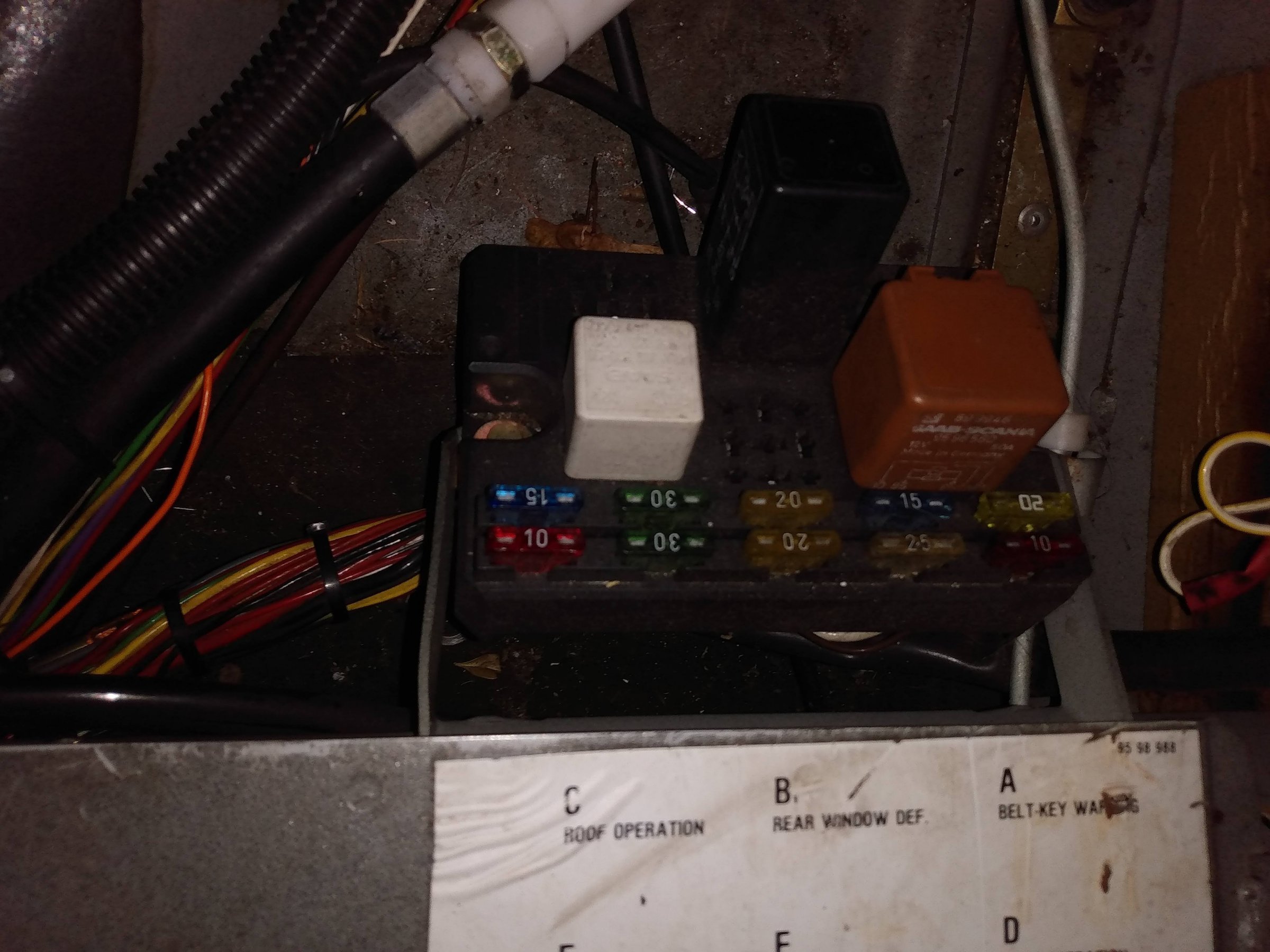

Hier Bilder meines CV M91 mit B 202 i unter der Rückbank:
IMG_2352.thumb.jpg.34baa4145b9ea25b7ef179d03c60832d.jpg IMG_2351.thumb.jpg.ee633ddddac7606d9169d47b8dc2ae39.jpg IMG_2353.thumb.jpg.38c2622eba384bf102e26e14c4add3f5.jpg
Meine beiden ! Relais für das Verdeck sind braun !

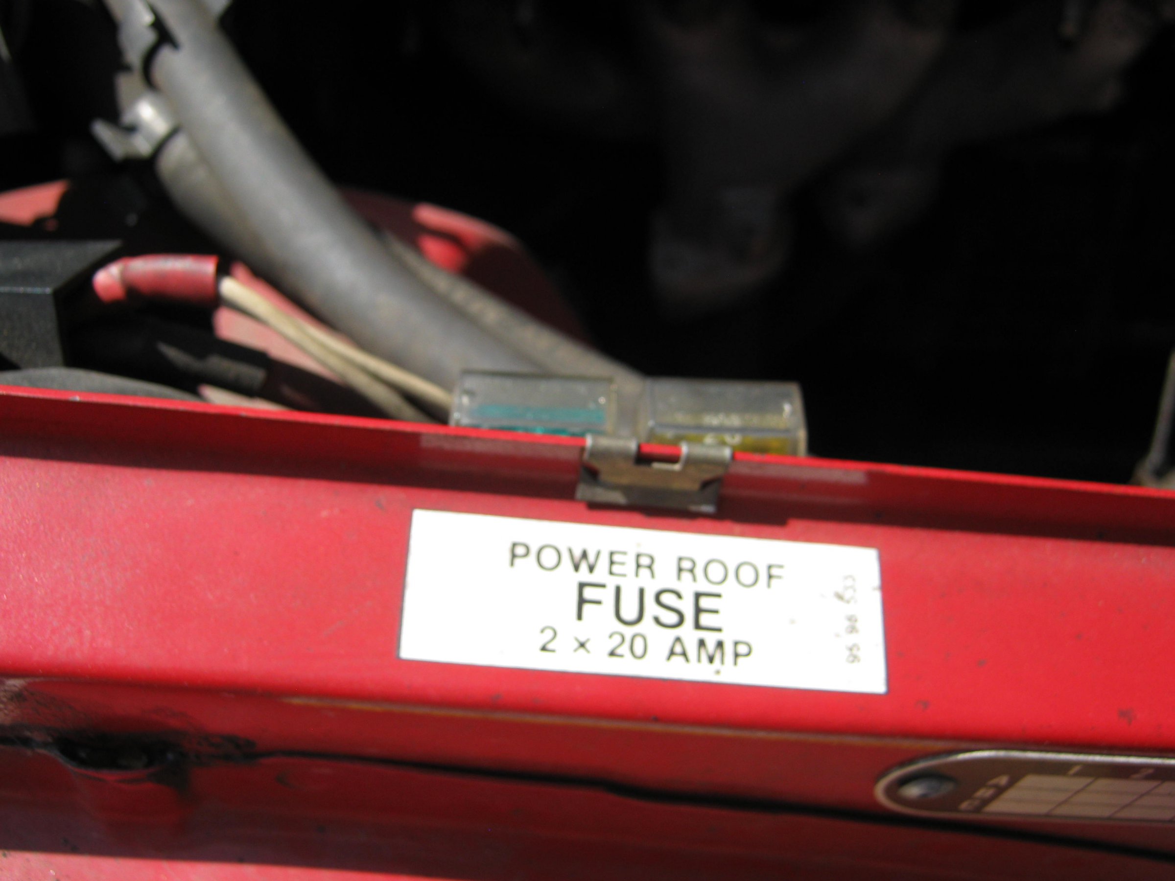

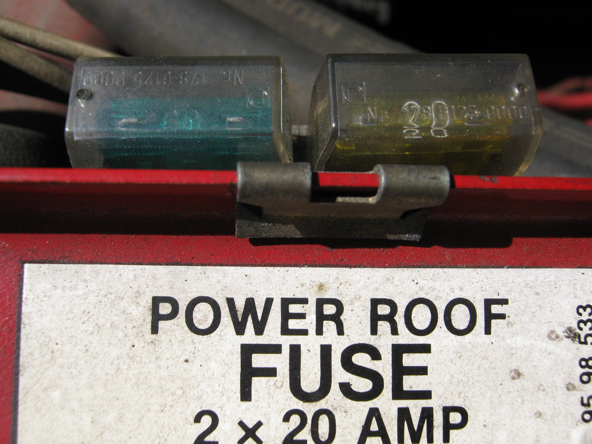

Nachtrag bzw. Ergänzung um 22.22 Uhr, soeben nachgeprüft : Auch im Motorraum am rechten (Beifahrer-)Kotflügel ist zusätzlich zu der Sicherung unter der Rückbank, noch eine (bzw. bei mir zwei) Sicherung(en) für die Hydraulikpumpe des Verdecks !

Genau so muss es sein.
Ich empfehle dem TE dringend, sich ein Handbuch, Bentley etc. zuzulegen.
vielen Dank für Eure Infos.
Habe das "fehlende Relais" falsch, d.h. neben das andere braune für das Verdeck, gesteckt.
Werde das Relais jetzt wie auf dem Plan/Foto ersichtlich stecken - mal sehen.

Nun ja, Bentley hin oder her. Letztlich stand/steht alles relevante auf dem Aufkleber gleich neben dran… :hmmmm:

das am richtigen "Steckplatz" sitzende Relais hat mal nichts gebracht. Jetzt werde ich mal mit Hilfe des Schaltplanes versuchen den Fehler zu finden.

Falls Deine Fehlersuche noch nicht beendet ist (zumindestens hast Du noch nicht Heureka gerufen), zur Ergänzung von # 16 noch zwei Bildchen:
...mit zwei unterschiedlichen Sicherungen...?
Naja, geht notfalls auch.:cool:
