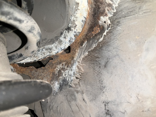

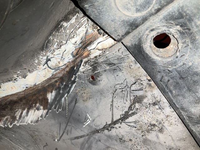

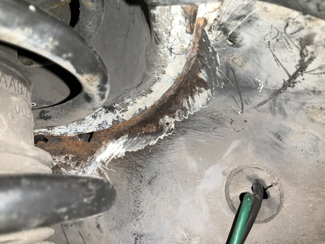

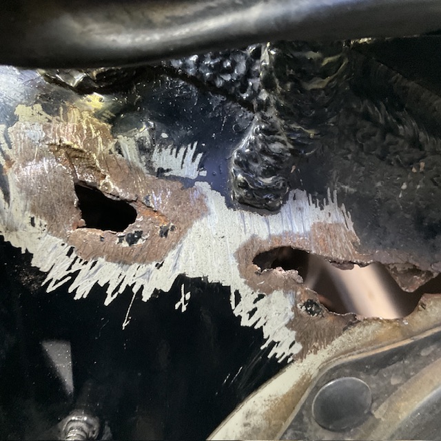

So wie es aussieht wird der Amerikaner seinen 30ten nicht mehr erleben.
Was ist eure Einschätzung?
Reparabel sicherlich. Aber zu welchem geschätzten Zeitaufwand / Preis?
Ist wohl eine bekannte Stelle. Die Dichtmasse wird unterwandert und irgendwann hat der Rost sich durchgesetzt.
Ersatzbleche gibt es nicht mehr.
Da muss auch eine Karosseriewerkstatt ran weil sicherheitsrelevanter Bereich.
Vorne rechts im Radhaus

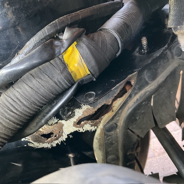

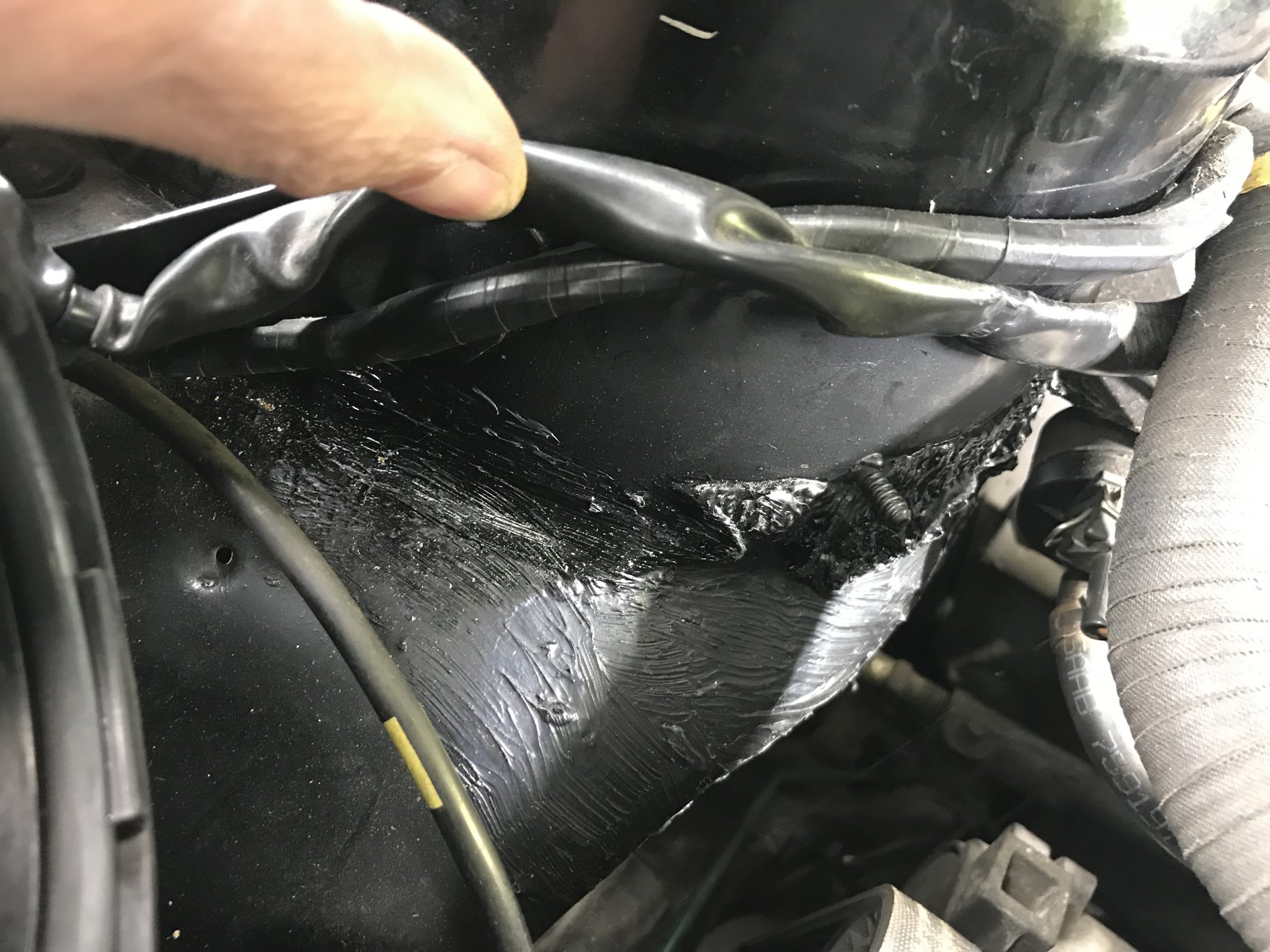

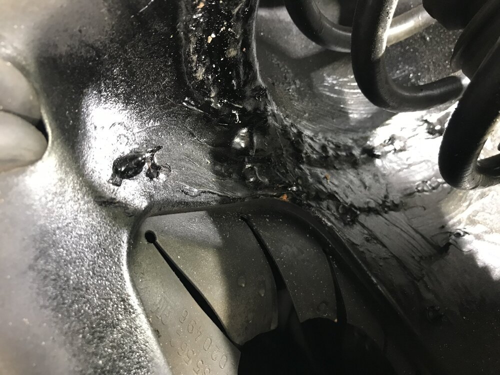

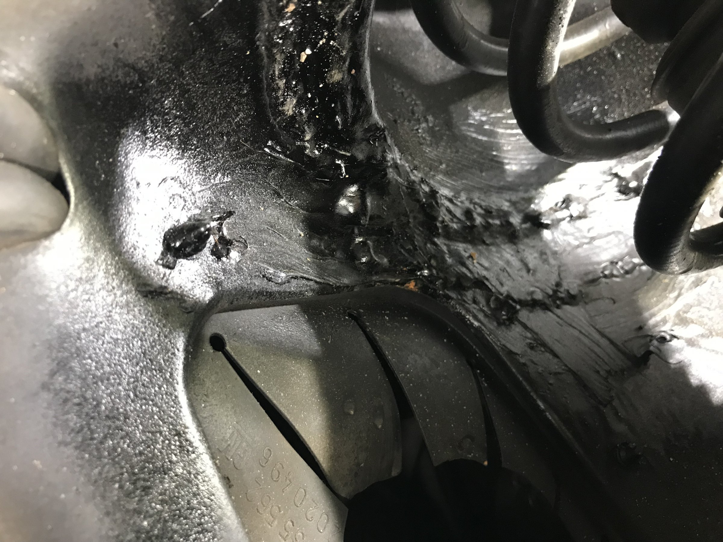

Innen im Motorraum

Das ist auf jeden Fall machbar, wenn du über einen längeren Zeitraum auf den CV verzichten kannst.
Aber: Bevor du eine Werkstatt suchst und Preise einholst musst du den CV auf den Kopf stellen - das wird nicht die einzige Durchrostung sein.
Und: wo liegt preislich deine Schmerzgrenze?
Solltest du schlachten könntest du für einige Teile gute Preise erzielen.

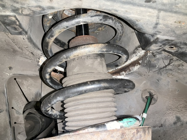

Ist durchaus machbar und man kann die Bleche auch selbst dengeln (wenn man sowas kann). Habe ich schonmal an einem 902 und an einem 9-3(I) gemacht. Je nach Ausmaß braucht man halt genügend Platz. Federbein raus. Motor muß nicht raus, kann einem je nachdem aber die Arbeit etwas erleichtern (zumindest rechts).
Tatsächlich....?
Montag weiß ich mehr was die Werkstatt aufruft. Federbein kommt sicherlich raus da auch die Querlenker gemacht werden sollen.
Das ist auch unabhängig von evtl. sonst fälligen Arbeiten kein so großer Aufwand, dass man ihn nicht fix ausbauen sollte.
Das mit dem Blechnern ist kein großer Aufwand. Die Stelle ist bei ausgebautem Federbein eigentlich gut zugänglich.
Wenn die Federbeine einmal draußen sind, bitte die Fahrwerksfedern, Bremsen und die Radlager prüfen. Wäre ärgerlich wenn nach dem Zusammenbau die Lager nach ein paar Kilometern anfangen zu brummen.

Mich hat das Foto vom Kabelstrang etwas irritiert.
Versehentlich eingestellt?
Aber wenn eine Stelle so marode ist, gibt es garantiert noch mindestens 3 andere Stellen. :eek:

Für jemanden wie mich, der Schweißen kann sind solche Problemstellen ohne weiteres machbar. Die Hauptarbeit liegt darin die Stellen freizulegen, also diverse Sachen aus- und abbauen. Dann die rostigen Bleche heraustrennen, neue einpassen und verschweißen ist keine Raketentechnik.

Bist du dir ganz sicher das es KEINE weiteren Durchrostungen gibt? Wurde da geschaut und auch mal die Gummipropfen entfernt?
Wenn du an den Federbeinaufnahmen solche Rostfelder hast wird bestimmt woanders das eine oder andere Loch zu finden sein. Federbeinteller, Schweller
Mache doch bitte mal ein Foto von der Reserveradmulde ohne Reserverad - auch wenn’s wehtut……..
Ja. Auch wenn man nie ganz sicher sein kann. Aber die üblichen Stellen sind intakt. Kofferraum ist trocken. Die Stopfen hatte ich schon alle raus und kontrolliert. Federbeinaufnahme hinten links hatte ich vor 2 Jahren saniert. Bis auf den Dom vorne ist alles ok.

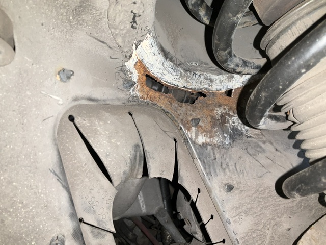

Hier noch die Rückmeldung:
Dom geschweißt, neuer Querlenker, Achsvermessung und neuer TÜV.
Jetzt rollt er weiter.
Hier noch die danach Bilder
