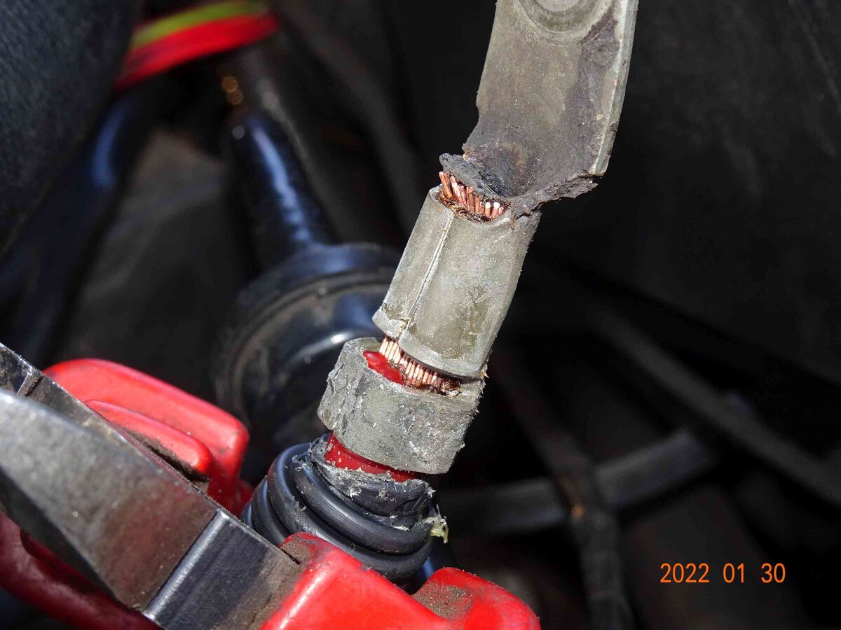

Da dein Stottern ja auch beim Fahren auftrat, würde ich die Verbraucher ausschließen, da sollte die Lichtmaschine genug Dampf haben, die Spannung herzustellen.
Gern genommen sind die schlecht gepreßten Kabelschuhe der dicken Drähte zur Lichtmaschine /Anlasser.
Welche Spannung hast Du denn an der Batterie direkt und im Zigarettenanzünder? Da solltest Du keinen Unterschied haben. Bei laufendem Motor und ein paar Verbrauchern.
Eine Entladung über halb gestorbenen Gleichrichterdioden der Lichtmaschine hatte ich auch schon. =Keine Leistung des Generators und mächtige Entladung im Stand. manchmal. Der Generator ist denn lecker warm, obwohl Motor über Nacht aus.
Nach dem Wechsel auf Hella und natürlich Nacharbeit der Kabel ist es besser, trotz Prins.
