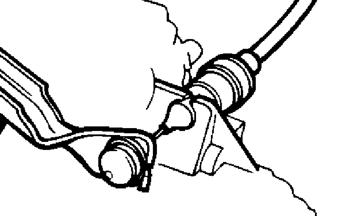

Welches automatische Seil genau hast du eingebaut - dieses gelbe mit Feder außen...
...oder das rot/blaue mit Faltenbalg?
Für das erste (gelbe) gibt Skandix den Hinweis:
...und für das untere gibt es dort ebenfalls eine Einbauanleitung:
https://www.skandix.de/de/dokumente/einbauhinweis/seilzug-kupplungsbetaetigung/3000325/

Na ja, es ist sehr wichtig, dass dieser Teil gerade (senkrecht) in der Spritzwand sitzt und das Seil von dort im korrekten Bogen weggeht, zu der Befestigung am Radkasten. Ich kann mich erinnern, dass ich bei diesem Seil damals wirklich auch ein paar Versuche, so wie in dem Hinweis von Skandix beschrieben, gebraucht habe, bis das Seil dann richtig funktionierte.
Ggf. hänge das Seil am Getriebe nochmal aus, halte es ganz gestreckt und versuche es dann. So merkt man beim Ziehen an der Seele und der Feder recht gut, wann was passiert und wann der Nachstellmechanismus löst und wann er greift.
Eine andere Lösung gibt es da nicht.
