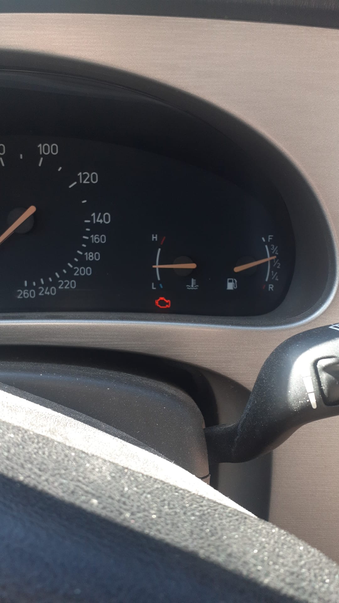

hallo zusammen was ist das für eine Meldung die rot leuchtet kann mir jemand helfen was muss ich tun
besten dank im voraus

Sieht doch aus wie die Motorkontrolleuchte (MKL), auch Check Engine (CE) genannt. Da wirst Du ums Fehlerspeicherauslesen (lassen) nicht drumrumkommen. `Ne Bedienungsanleitung hast Du nicht?

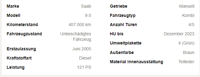

Wenn Du das Fahrzeugmodell noch genauer beschreibst wird ein netter Moderator die Frage vielleicht ins entsprechende Unterforum schieben. Dort wird man der Antwort (vielleicht) näherkommen.
siehe Foto hoffe die daten reichen
Check Engine - sorry ich weiß wie man mit einen Auto fährt das wars - was heißt das jetzt Check Engine - muß ich mir sorgen machen

...von der zunächt für den Einfach-nur-Fahrer wichtig zu wissen ist, dass dauerhaftes Leuchten der Anzeigelampe ein Grund ist, den Fehlerspeicher des Motorsteuergeräts bei nächster Gelegenheit auslesen zu lassen - dass aber ein anhaltendes Blinken der Lampe bedeutet, dass es Fehlzündungen gibt, die den Katalysator schädigen können, und wenn man keine teuren Folgeschäden (so ein neuer Kat ist nicht ganz billig) riskieren möchte, man sich in diesem Fall sofort darum kümmern und bei allernächster Möglichkeit eine Werkstatt aufsuchen sollte, um den Grund klären und beheben zu können/zu lassen, und man bis dahin äußerst zurückhaltend fahren und Zustände, die zum Blinken der Lampe führen, tunlichst meiden sollte.
Das ist ein Diesel. :D. Fürs Erste würde es schon mal genügen, wenn der Fehlerspeicher mit einem 08/15 OBD Diagnosegerät ausgelesen wird. Anhand der Codes kann man dann spekulieren. Alles andere wäre Glaskugelsache. Moment, ich schau mal kurz rein.......................es hängt mit dem Abgassystem zusammen, Lambda, Kat oder AGR.:D

Wenns ein 2.2er ist (Wovon ich stark ausgehen würde), wirds höchstwahrscheinlich an der VP44 liegen
Sollte dann eigentlich 125PS sein, oder? Naja er soll CE sonst setzen. Aber ohne Symptome hilft wirklich nur auslesen.

120PS und korrekt!
