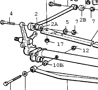

Mir ist die Schraube in (Abb. Nr.4), die die Zugstrebe an der HA fixiert abgerissen. Original wird die von außen durch die Befestigung an der HA geführt, was blöd ist, weil dann zum Tausch die Bremse und das Ankerblech demoniert werden muss.
Ich würde daher gerne die neue Schraube von innen nach außen führen. Spricht da technisch was dagegen, sodass das zwingend in dieser Richtung montiert werden muss?
Moin, nein es spricht technisch nichts dagegen. (wenn der überstehende Teil der Schraube nicht irgendwo schleifen kann)
Würde ich auch so machen.
Grüße steini
Ich wäre mir (anhand der Abbildung) nur nicht sicher, ob es hinsichtlich des gewindefreien Teils der Schraube nicht doch eine Rolle spielen könnte...?
Da ich gezwungenermaßen die Operation bereits beendet habe: Feldversuch läuft...

Ich überlege gerade die alte Schraube abzusägen und umgekehrt (Schraubenkopf nach innen und Mutter nach außen) durch eine eine Schraube zu ersetzen.
Gibt es Neuigkeiten zum Feldversuch?
Nein, keine Neuigkeiten. Funktioniert.
