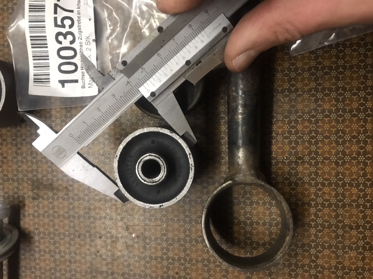

neues Problem: Ich muss die vordere Buchse der Zugstrebe tauschen. Drin war was aus PU (ich negme mal an von Saabcommander). Da der ganze Kram verrottet ist und Spiel hatte, habe ich mich entschlossen eine Standardgummibuchse einzupressen. Das Problem: Das Auge der Strebe hat einen Durchmesser von 42mm, die Buchse aber 44,5mm. Wo liegt der Fehler? Ist die Buchse Mist oder ist die Strebe falsch? Oder, oder?

Danke,hat sich erledigt. Streben sind unterschiedlich. Stammtischkollege hat mir netterweise kurzfristig zwei Innenhülsen hergestellt (die alte war eine untrennbare Verbindung mit der Schraube eingegangen) und die alte PU-Buchse ist wieder verbaut. Funktioniert.
Die Gummibuchsen habe ich reklamiert.
Interessant in diesem Zusammenhang wäre der Durchmesser der als original angebotenen Buchse. Hatte Skandix leider nicht auf Lager, sonst hätte sie mir die ausgemessen. Sollte also jemand zufällig eine Buchse (Teilnummer: 8955759) liegen haben und messen können, dann wäre eine Rückmeldung schön. Danke.

Ich tausche gerade alle Buchsen an meinem 9000 CD -93. Mir ist etwas an den Teilen für die Drehmomentstreben an der Hinterachse aufgefallen.
Die Bohrung in der Drehmomentstrebe ist 42mm. Die alten Buchsen haben außen einen Kunststoffring mit 43mm. Die neuen Buchsen haben einen Stahlring mit 44,5mm. Die kommen mir zu groß vor. Hat schon jemand diese Buchsen verbaut?

Du Bist nicht allein. Ich habe den Mist reklamiert. Offenbar verkauft Skandix den Kram immer noch.
Manchmal lohnt auch ein Blick hier rein: https://saab-cars.de/threads/warnung-schlechte-ersatzteilqualitaet.58623/page-20#post-1671173
Kurze Recherche ergibt, dass Schwedenteile noch Saab Original anbietet, neben einem NoName-Angebot und Triscan hat die Buchse auch im Portfolio. Es gilt also herauszufinden, welche wirklich passend ist...

Ich habe die Buchsen auf 43mm abgedreht und montiert. Einpresskraft in der Zugstrebe waren 25kN.
Übrigens sind die Buchsen von Triscan genau die Gleichen,
