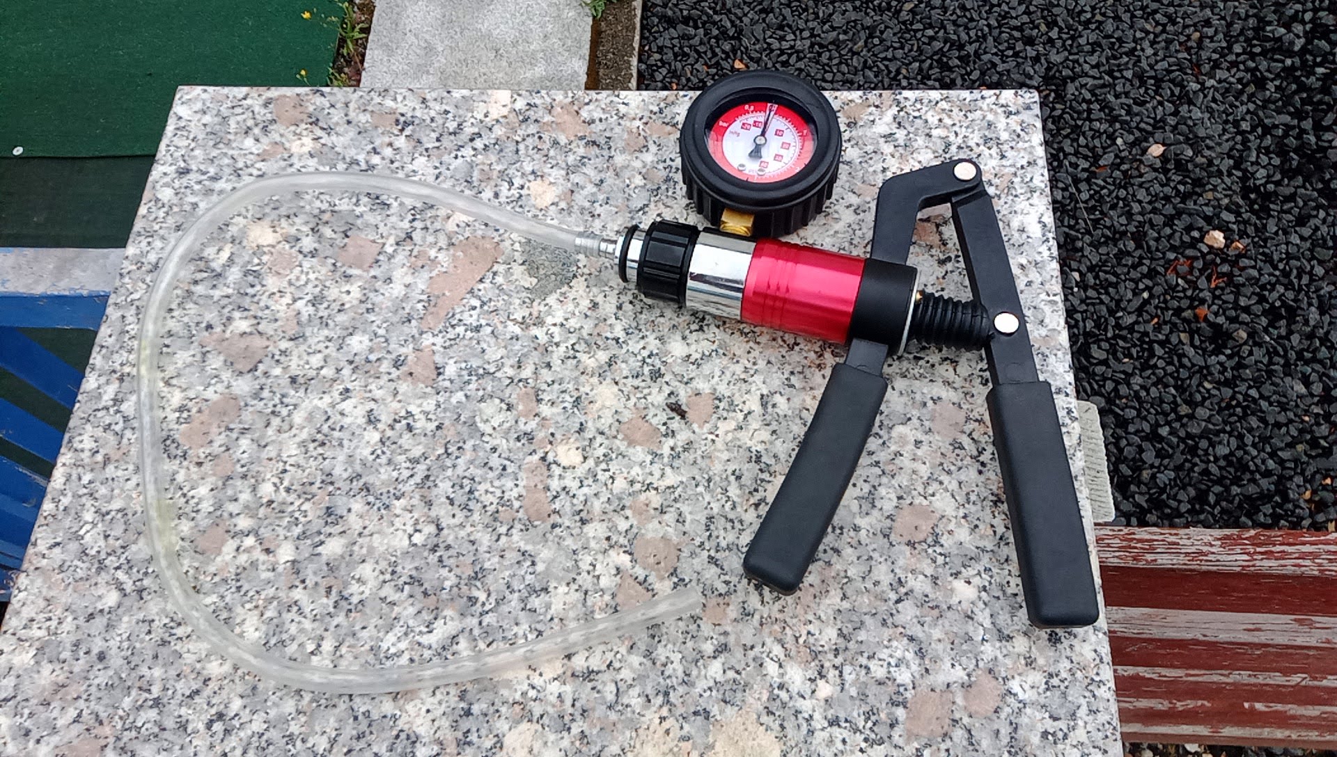

Ich habe mir nochmal die Mühe gemacht, mit einer Druckpumpe das System zu testen.
Wie vermutet, öffnet die Dose das WG bei 0,2 Bar. (Gehört so nicht und ist daher die Ursache für den Leistungsverlust, klar)
Wenn ich den gleichen Druck (0,2 Bar) nun auf das vorgelagerte Reduzierventil gebe, welches dann zur Dose weitergeht, dann bleibt diese zu.
Wenn ich das Reduzierventil dann so einstelle, dass es bei 0,4 Bar erst die 0,2 Bar weiter gibt, funktioniert alles bestens.

Aber der Test mit der Handpumpe und dem zwischen geschalten Reduzierventil hat eine gleichmäßige Verstellung der Wastegate Stange gezeigt, analog zur Verstellung ohne das Ventil. Eben nur in einem, um 0,2 Bar angehobenen, Bereich.
