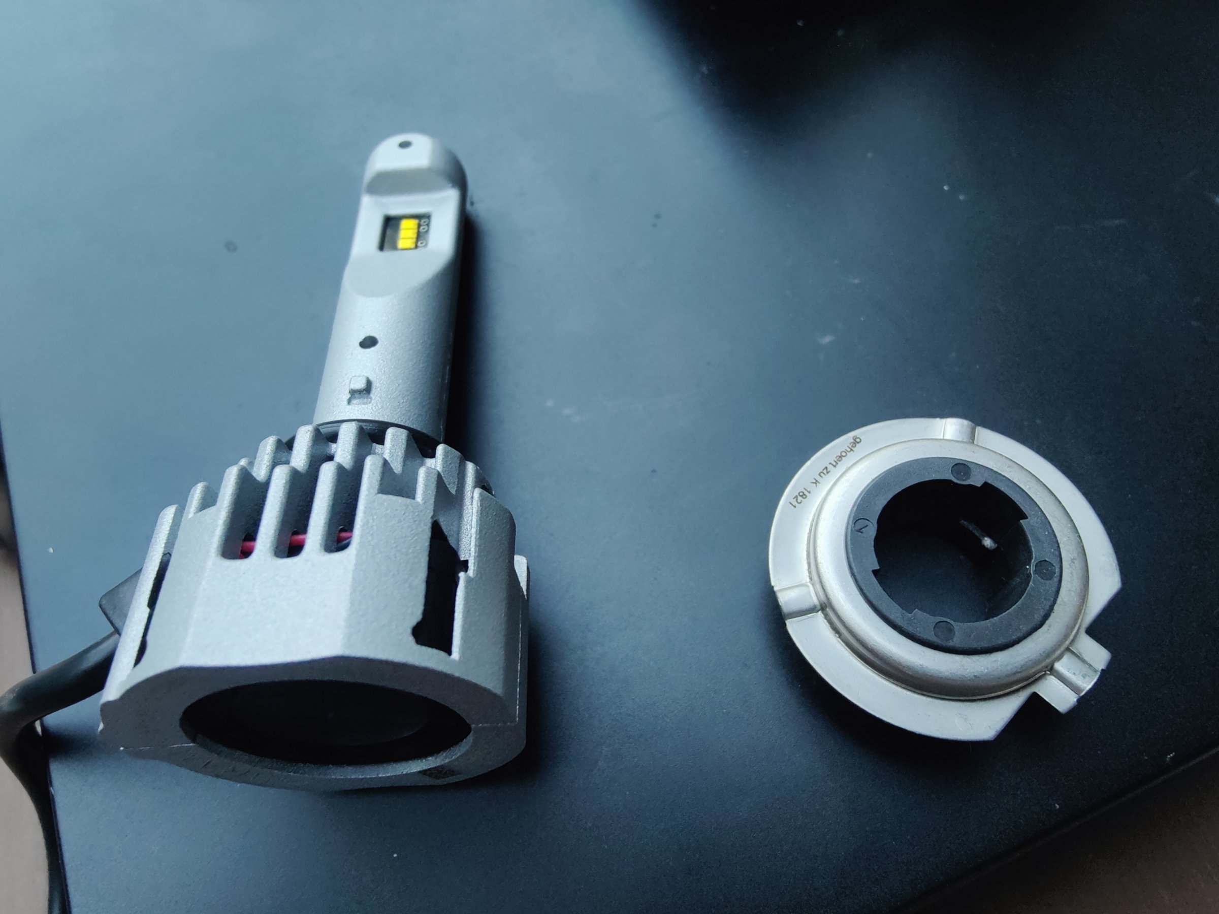

Zur Montage aller, das Leuchtmittel aus der Fassung drehen, Bajonett, nur die Fassung mit Bügel in die Lampe setzen, da rein wird dann das Retrofit eingedreht.
Die zwei Teile sehen zum Einbau so aus:
[ATTACH]230180[/ATTACH]

Die Philips erscheinen mir wertiger.Die zwei Teile sehen zum Einbau so aus:
img20230917192523-jpg.230180
Hier als Vergleich die älteren LED-Modelle und ein H7 Halogen:
