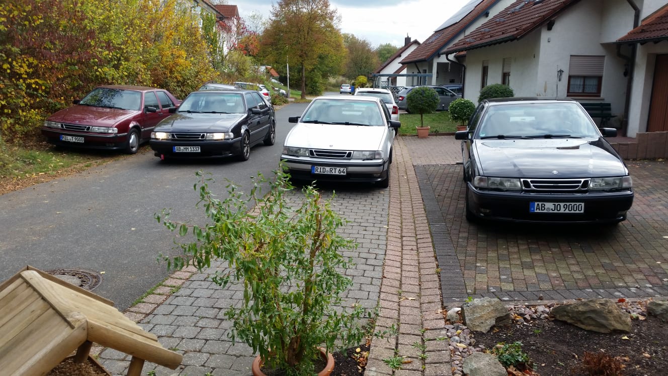

wenn jemand kurzfristig an einem Fahrwerksumbau Interesse hat bzw. sowas mal sehen bzw. im Spessart mal kurz fahren möchte:
aktuell habe ich 4x CS in verschiedenen Versionen kurzfristig greifbar bzw. 3 Stück stehen hier.
1x CS 2,0FPT mit 17" 225/45-17 mit Bilstein B4, H&R Federn, neue Querlenkerbuchsen vorn, Forge-Ventil geschlossen
1x CS 2,0FPT mit 17" 225/45-17 mit Bilstein B6, H&R Federn, Fahrwerk vorn und hinten kpl. neue Buchsen, Domstrebe Maptun, Forge-Ventil offen, K&N-Filter,
1x CS 2,0FPT mit 16" und Koni rot, H&R Federn, Forge-Ventil, K&N-Filter
1x CS Aero mit original 16" und Bilstein B4, Forge-Ventil
die Steuergeräte sind bei den CS 2,0 gemacht,
ein kleiner Obulus für Sprit und für unsere Studenten wäre erforderlich
Grüße aus 63877 Sailauf bei Aschaffenburg, Nähe A3 IMG-20181027-WA0007.thumb.jpg.443714bcd7da2c54278d911092ecac22.jpg
Grüße aus 63877 Sailauf bei Aschaffenburg, Nähe A3 [ATTACH]230055[/ATTACH]
und zumindestens der "JO" sieht im Reallife, Klasse aus! :top:
