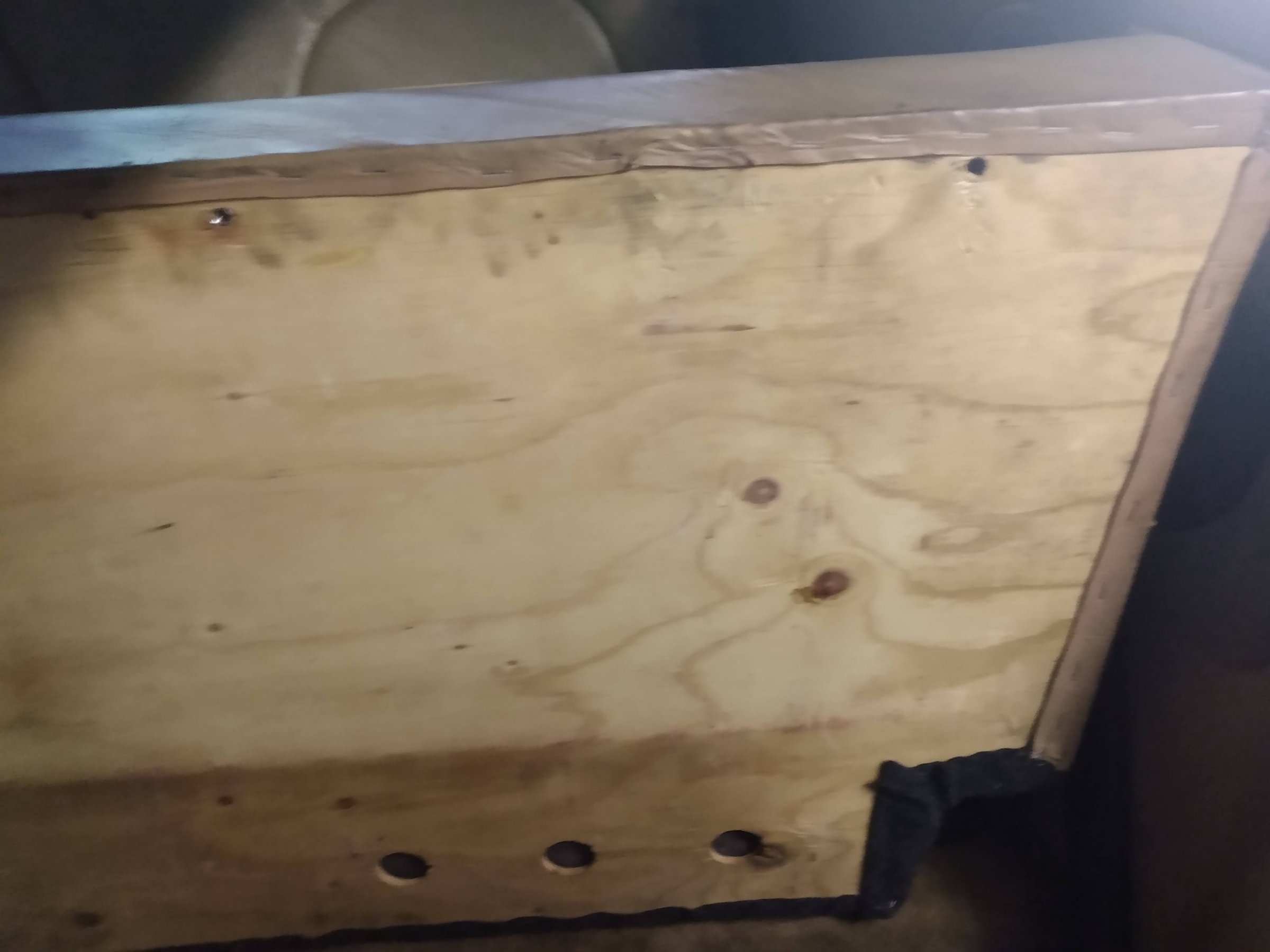

so sieht die Rücksitzbank von unten aus.
Freundliche Grüße Gunter
So eine bei ist meinem CV mit MY 90 (Kennbuchstabe L in der VIN) ebenfalls verbaut.
Diese wird von unten mit den Schrauben und einer Metallleiste gehalten. Hinten wird ja von oben durch die Lehne fixiert.
Ist das die Rückbak, die Du selbst ausgebaut hast?
Oder hast Du eine neue "passende" (?) gekauft und hast Probleme beim Einbau?

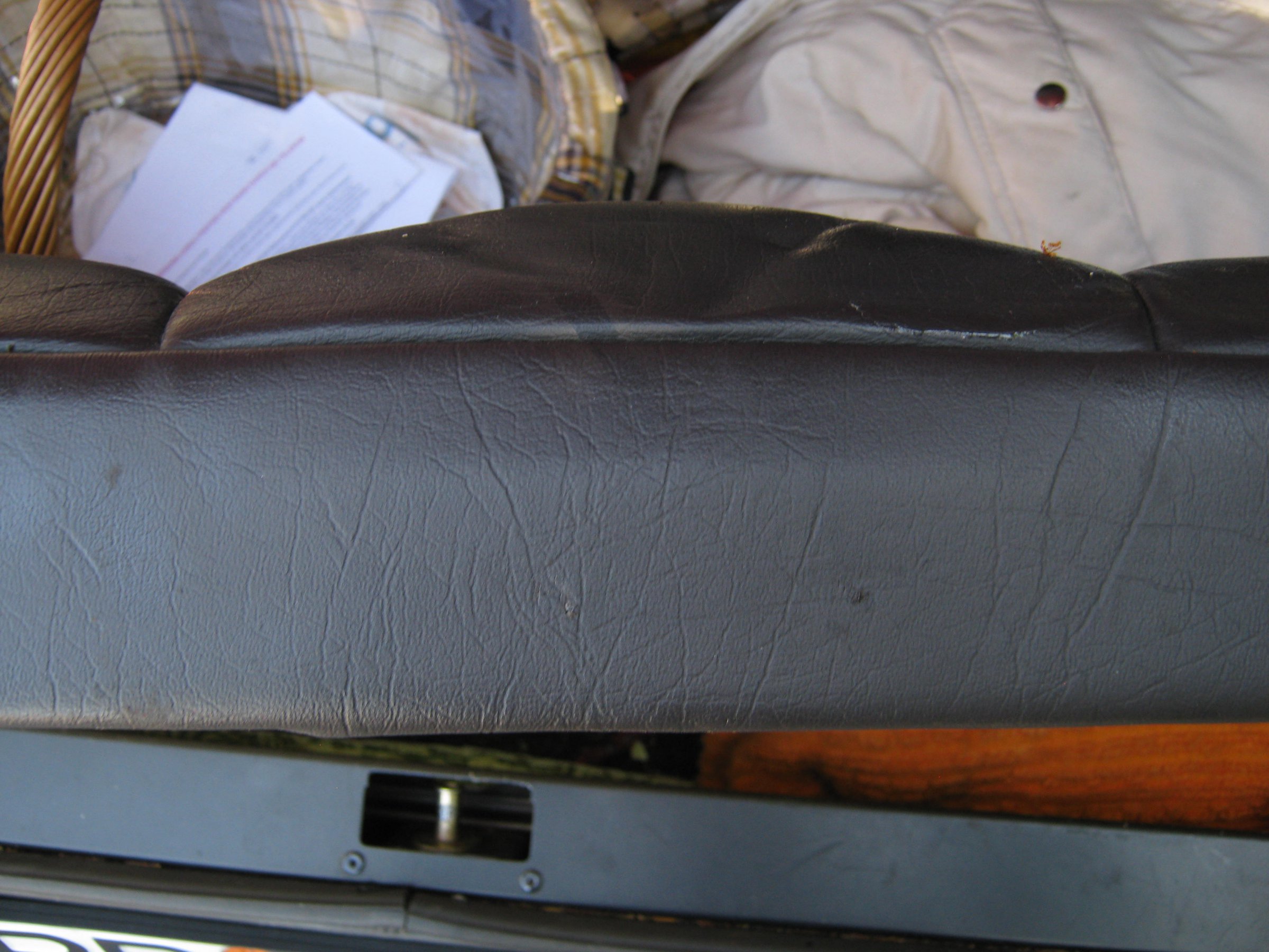

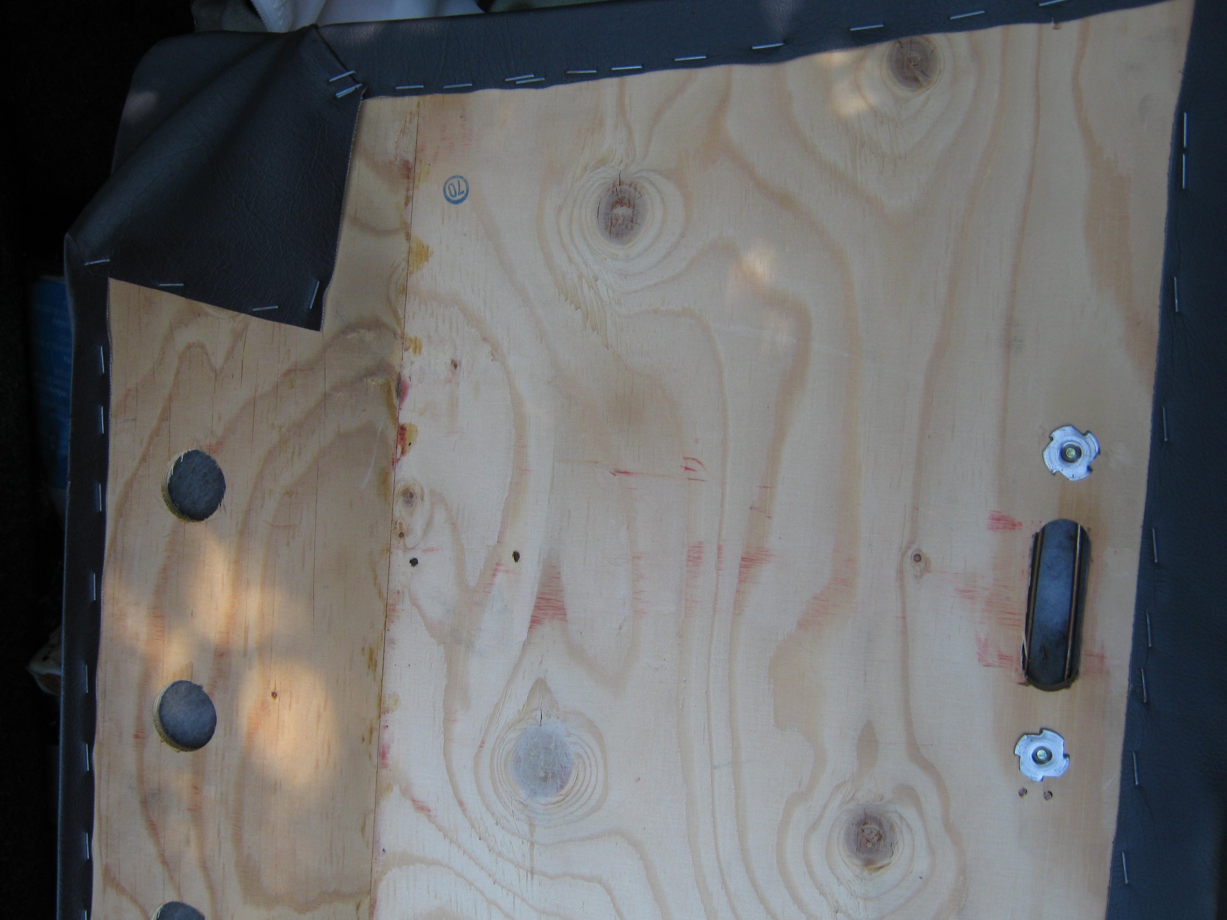

Bild 3265 zeigt eins der beiden (bei Dir fehlenden ! ) Langlöcher auf der Sperrholz-Unterseite vorn in Fahrtrichtung,
an der auch innen dicke Stahldrähte zur Klemmung verschraubt sind

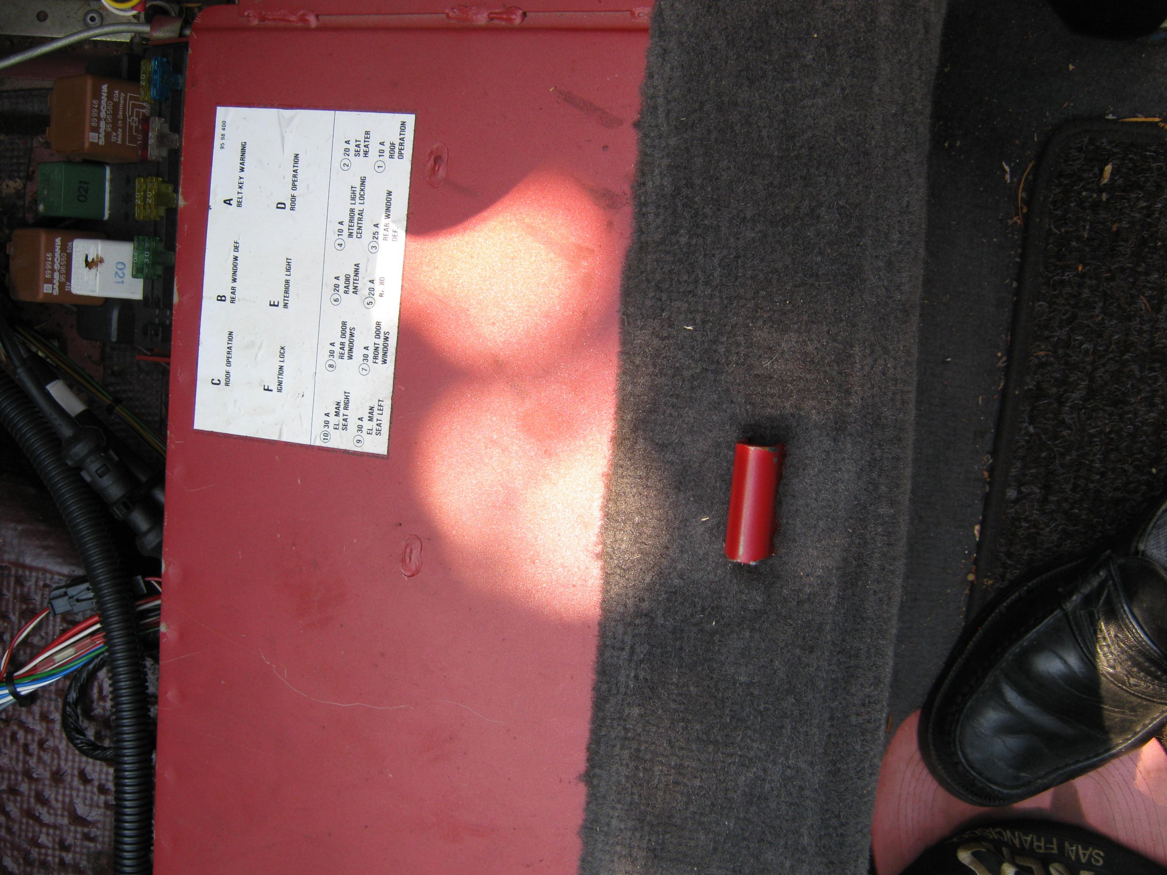

Bild 3273 zeigt einen der beiden Blechdome (Clips) zur Klemmung, von Dir Hülsen genannt, sind aber Omega gebogene Bleche für die Klemm-Drähte
Bild 3266 zeigt die Rückbank von hinten an der dünnsten Stelle, wo sie unter die Lehne geschoben wird ca 7, 5 cm hoch, bis die weiche Polsterung dazu kommt
