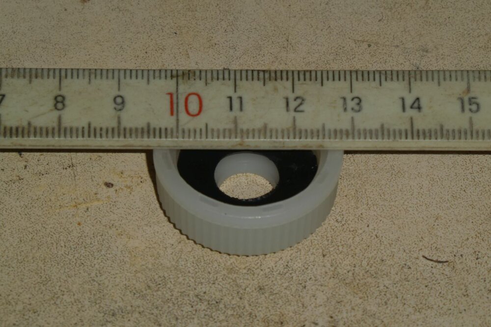

Weiß zufällig jemand, welche Maße ( vor allem welches Schraubgewinde ) der Deckel des HBZ vom ´66er 95/96 hat.
Hab zu meinem Bremsenentlüftungsgerät unzählige Adapter, aber nichts, was da auch nur annähernd passen oder funktionieren würde.
Würde mir jetzt gerne was Passendes mit Druckluftanschluss kaufen oder wenn es das gar nicht gibt, selbst bauen.
Danke für Eure Tipps.
nimm einen Fahrradachlauch, schneide ihn links und rechts vom Ventil ab, schlage eine Seite um und verklebe diese. Das andere Ende kommt mit einer Schlauchschelle auf die Öffnung des HBZ, dann setzt Du das ganze mit einer gewöhnlichen Fahrradpumpe unter Druck, muss nicht viel sein. Selbst wenn das nicht richtig dicht ist reicht der Druck locker zum entlüften. So mache ich das immer.
Danke, sowas habe ich schon. Ich hätte aber gerne einen Deckel mit Druchluftanschluss um mein Entlüftungsgerätbanschließen zu können. Hauptgrund ist, dass die Flüssigkeitsmenfe im Ausgleichsbehälte beim alten Lockheed sehr gering ist und man ständig nachfüllen und sehr aufpassen muss, nicht erst recht wieder Luft reinzubringen.
Mit dem Entlüftungsgerät mit riesigem Reservoir fällt diese Gefahr weg.
Hm, den vom '66er kenne ich leider nicht persönlich. Bisher konnte ich mir aber für jeden Lockheed / Girling Hydraulikzylinder (egal ob Bremse oder Kupplung) einen Ersatzdeckel beschaffen. Meistens bei ISA-Racing. Die haben diverse Deckel, teils nur zusammen mit Behälter erhältlich, im Programm. Läuft unter AP Racing, ist aber offenbar die gleiche Firma soweit ich weiß.
Also schau doch mal was es dort gibt. Und zeig doch mal bitte ein oder zwei Fotos davon, ggf. mit Maßen soweit du sie abnehmen kannst. Vielleicht finden wir dann zusammen was.

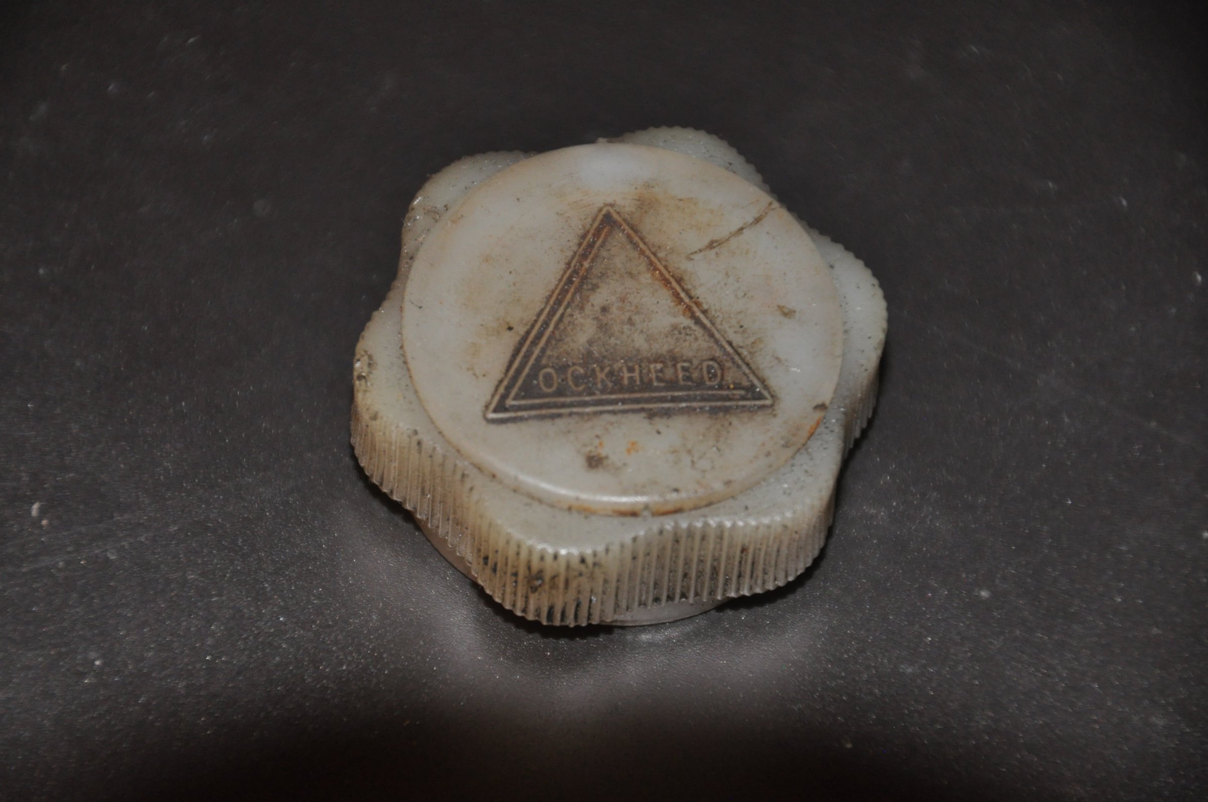

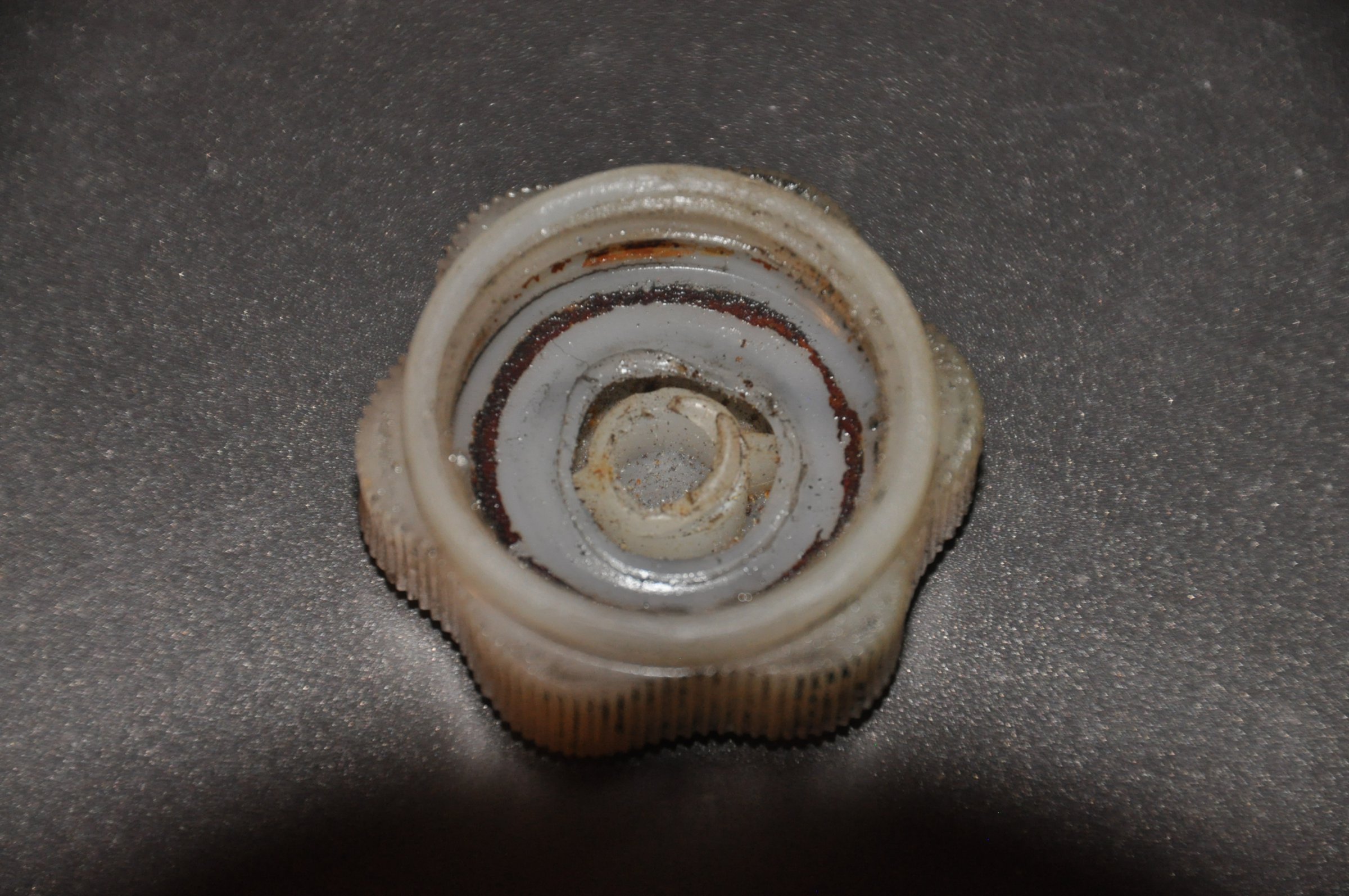

Sicherheitshalber doch gleich heute...

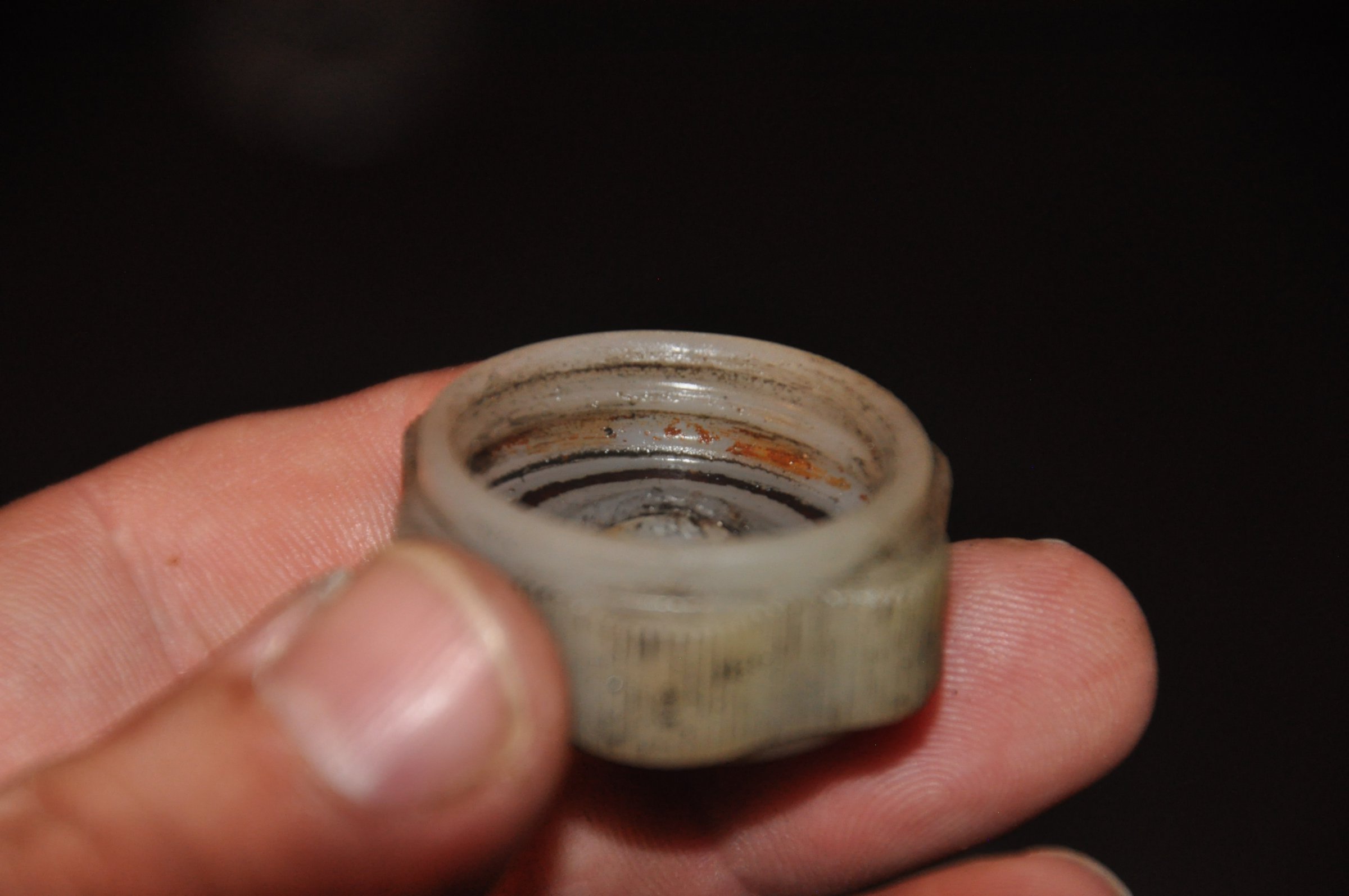

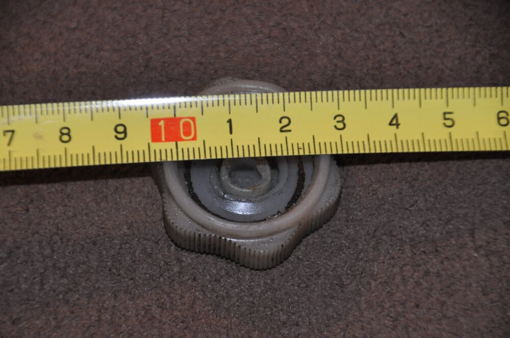

Der Kunststoffdeckel scheint mir passender. Ist kleiner als der Deckel vom Kupplungszylinder.
Wesentliches Maß: Innendurchmesser am Gewinde: ca.2,5cm also vermutlich genau 1 Zoll
Auffallend ist das sehr steile Gewinde.

Die beiden verlinkten Deckel sind gleich. Der eine halt aus Metall, der andere aus Kunststoff. Der Deckel auf deinen Fotos sieht aber aus wie der, der beim 96 auch am Kupplungsgeber verbaut ist. Könnte das hinhauen?
Wenn ich mir die Deckel auf der Homepage anschaue scheinen sie im Vergleich aber doch beide zu groß.
