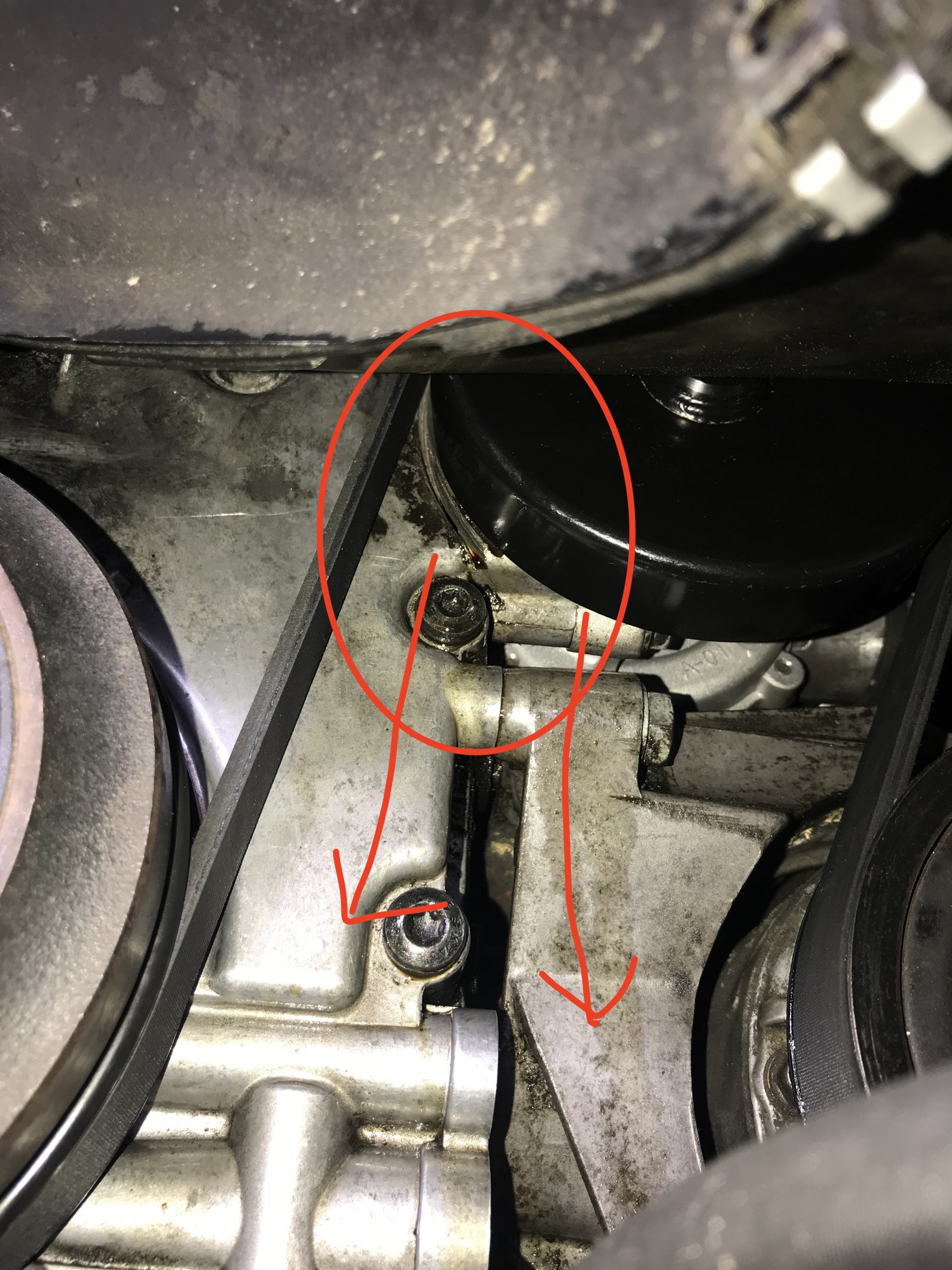

Soweit alles gut aber Motor leckt weiterhin.
Da läuft es runter.
Muss ich erstmal wieder alles freilegen und dann schauen.
Die Ursache vom Öl Austritt.

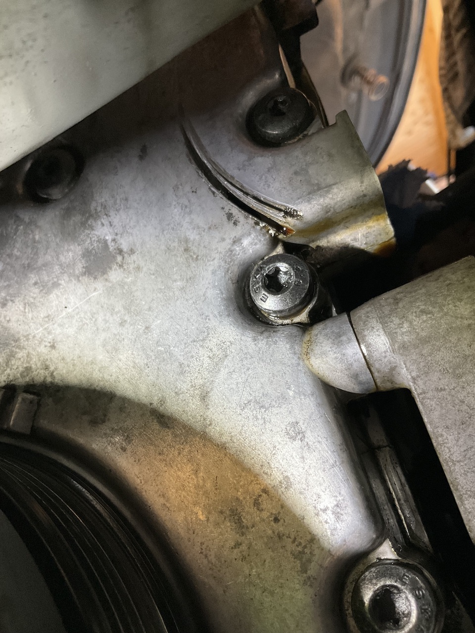

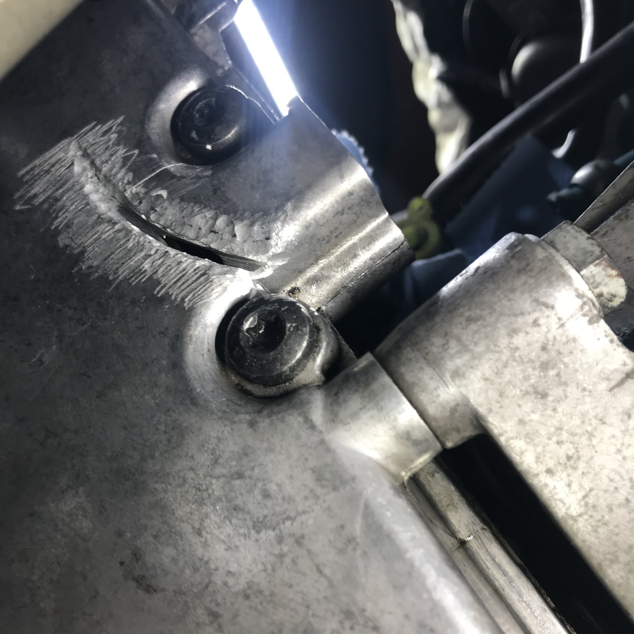

Dieses Wochenende wieder alles freigelegt und genauer nachgesehen.
IMG_0195.thumb.jpeg.69f7ed7ba7d24680e28526a8dc750536.jpeg IMG_0196.thumb.jpeg.3c0125a453788b9cc7248f7777a149b9.jpeg IMG_0197.thumb.jpeg.9b49c2972f1be6d056798d22a85148af.jpeg

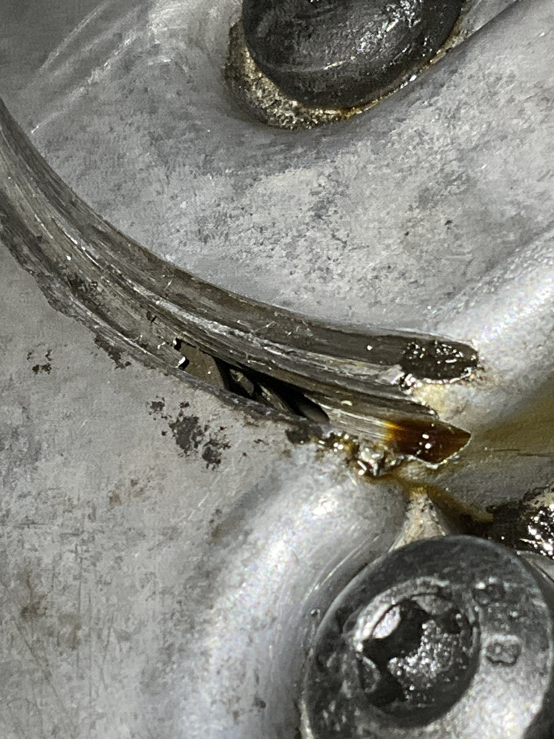

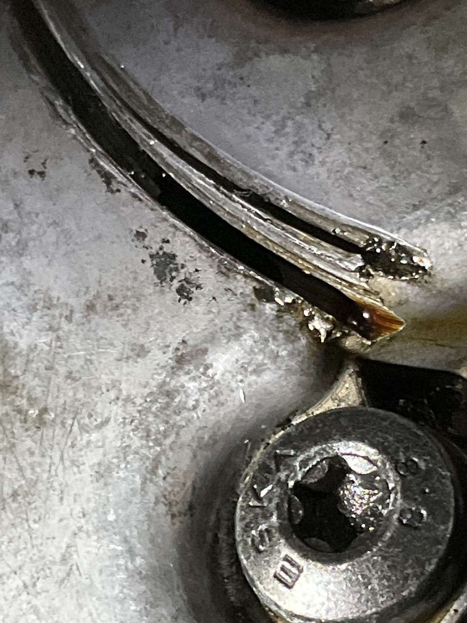

War mir beim Ersetzen der Wasserpumpe so intensiv nicht aufgefallen. Dachte es wären nur Schleifspuren.
Denkste. Die Scheibe der Wasserpumpe hat sich durch den Deckel gegraben.

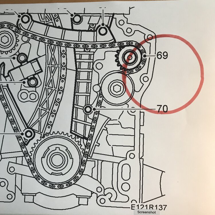

Halt aufpassen, dass du nicht so viel rein drückst, dass was hinten durch drückt und irgendwann in die Ölwanne fällt. Was ist da eigentlich dahinter? Müsste die AGW-Kette sein, oder?
Wenn’s ordentlich gemacht wird passiert da mit Weicon nichts. Damit verfülle ich ganze Überströhmer die ich neu fräse :-)
wenn’s erstmal fest wird hält das auch ordentlich
Bei alten Motorenteilen lässt es sich oft schlecht schweißen wenn man das Material nicht klinisch sauber bekommt.

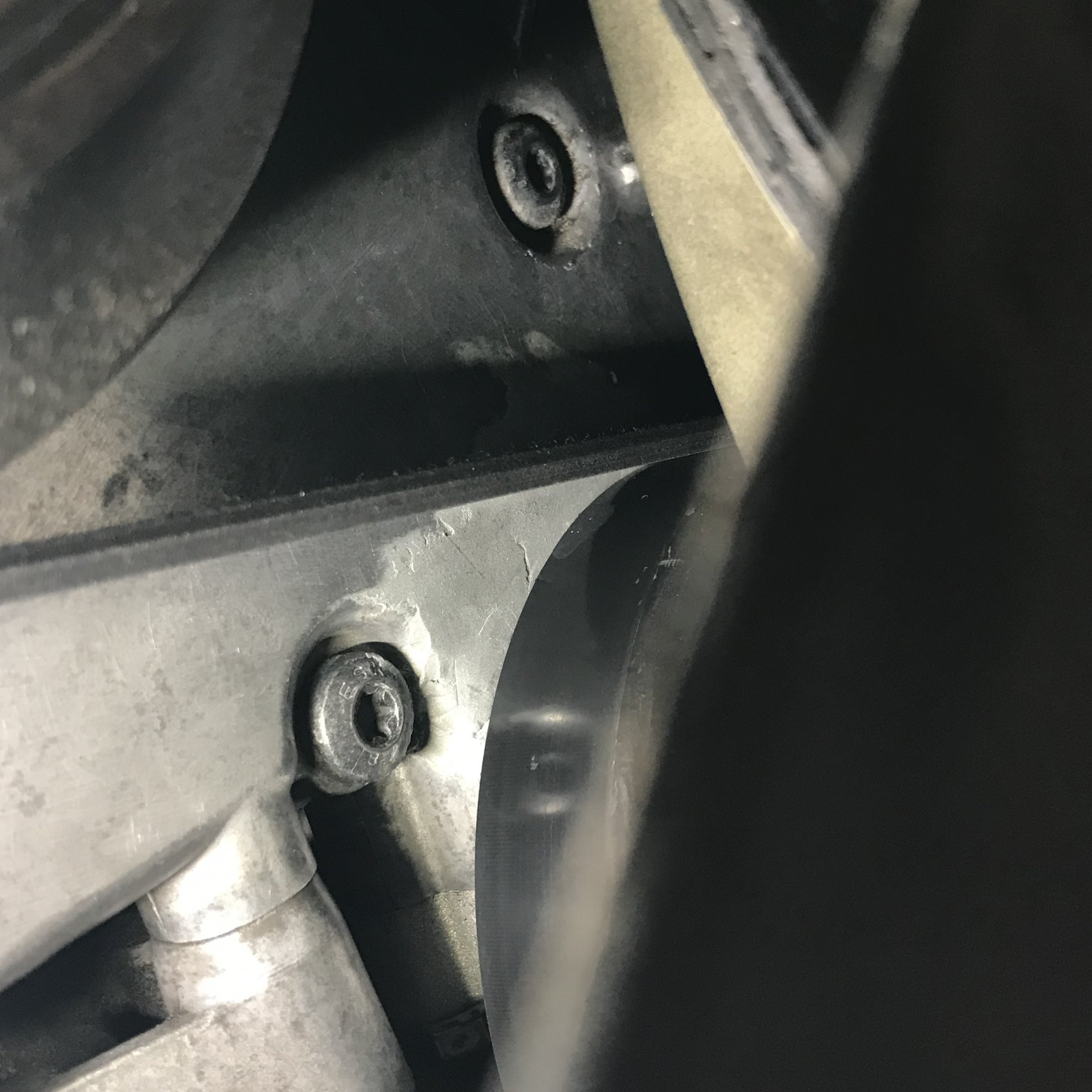

Auf die Frage was dahinter liegt:

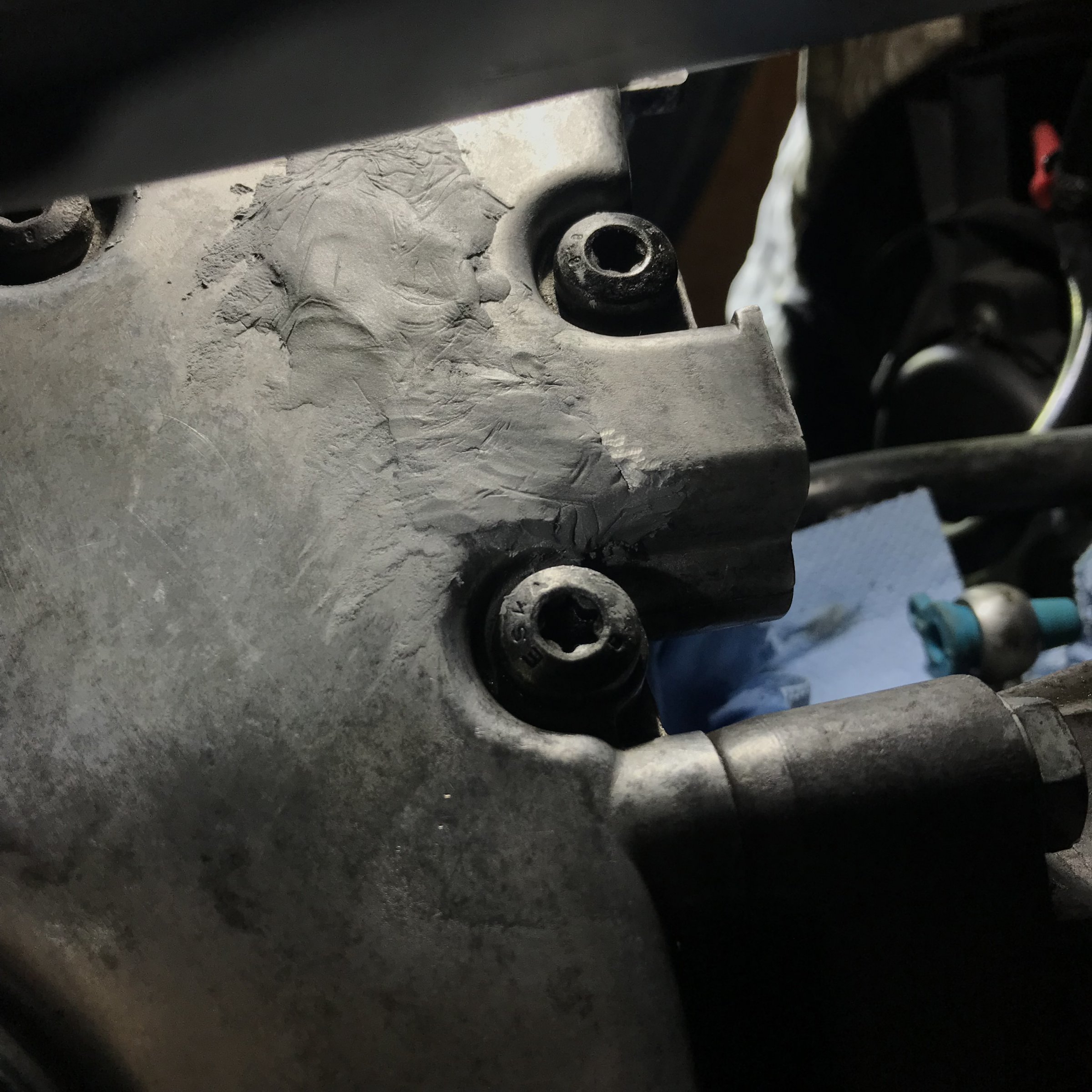

Sonntag verfüllt
IMG_4057.thumb.jpeg.e7c5f64552784eaed6f8df6cb41b1b19.jpeg IMG_4058.thumb.jpeg.01c44c7a2665e3773b1bf35b13e59c43.jpeg
Heute glatt geschliffen.
Erste Runde um den Block bei Drehzahlen um 2500.
Bisher alles dicht.
Weiterhin alles dicht. Die ersten 100 km abgespult. Halbe Stunde Autobahn bei 4000 rpm. Temperatur am Stirndeckel kurz unter 90°C. Liegt also im Bereich der 2-Komponenten Knetmasse von Weicon.
