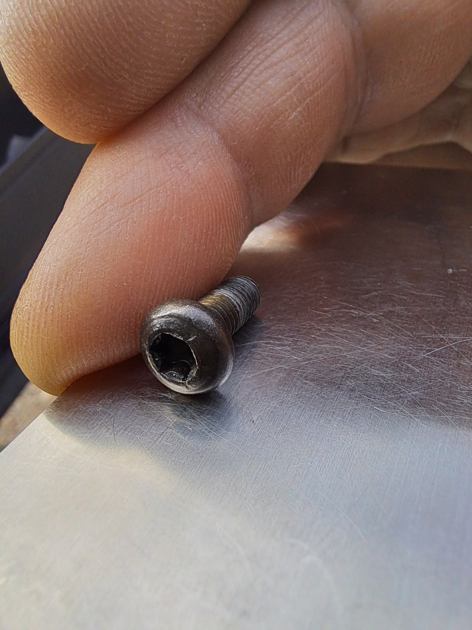

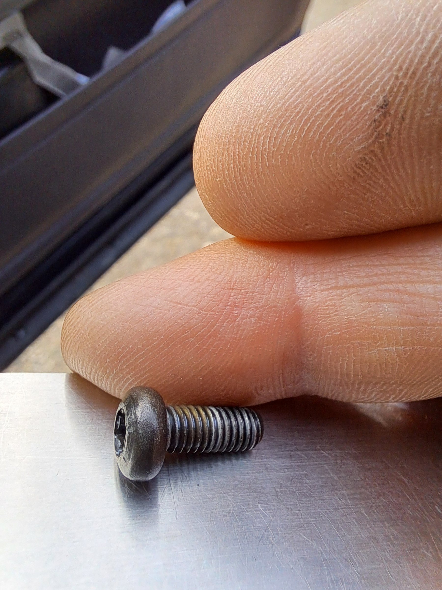

Abgesehen von der Tatsache, dass nun auch der 900er die 100.000er Marke geknackt hat (was mich traurig stimmt, auch er altert) und derzeit alles läuft, habe ich im Beifahrer-Fußraum diese Schraube gefunden, M5 x 10 oder 12.
Ist das so was Typisches, wo ein alter Saab-Hase direkt sagen würde...wie immer, unterm Kniebrett die Befestigung des xy?

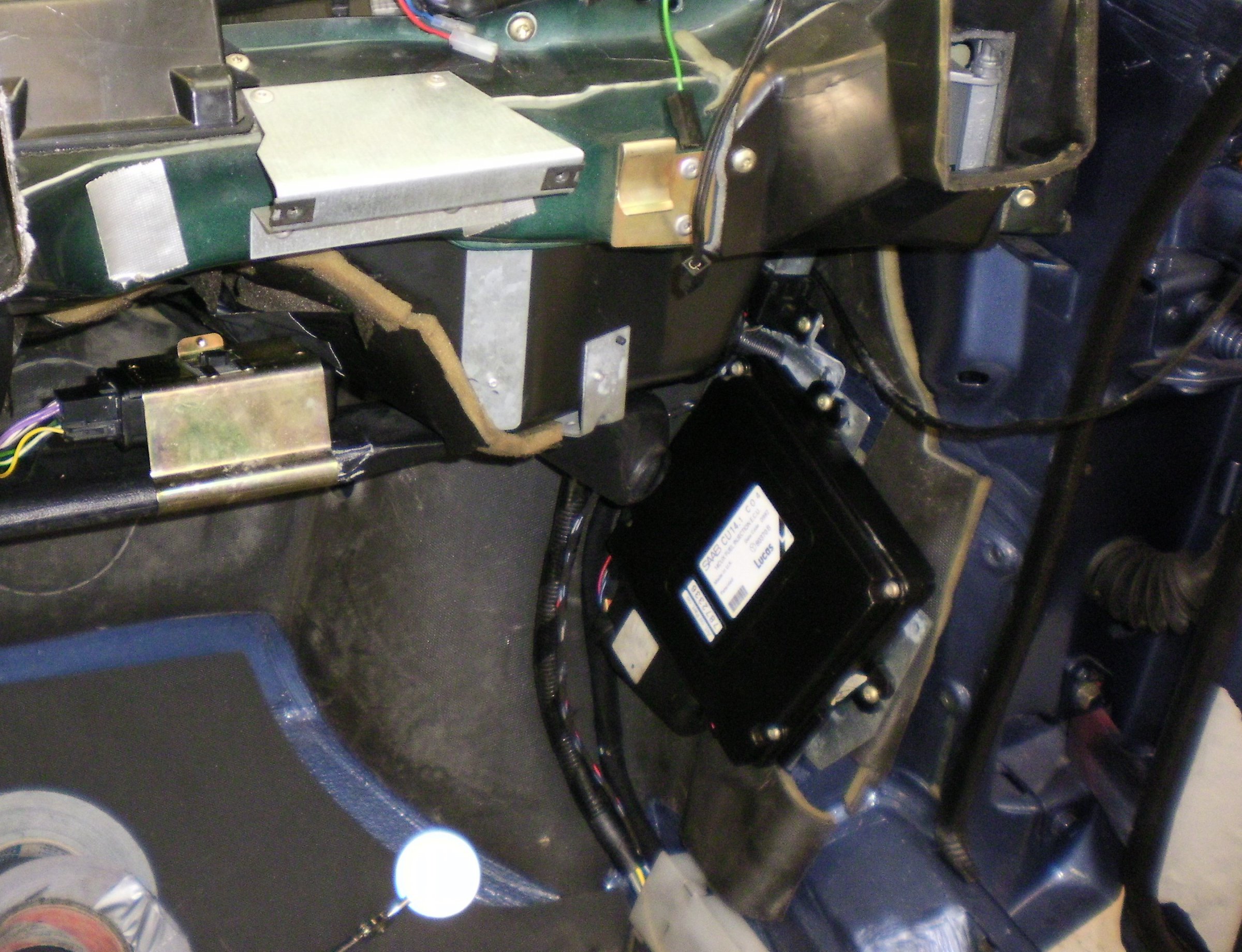

Und die Schraube stammt von der Befestigung des LH-Steuergeräts.
Jetzt bin ich beeindruckt. Das Steuergerät befindet sich demzufolge im Beifahrerfussraum, gibt es da ggf. Bilder vorrätig?
Da braucht man eigentlich keine Bilder.
Ja, das Steuergerät sitzt im Beifahrerfußraum rechts seitlich, hinter dem Teppich versteckt.
Man kommt dran indem man die schwarze Blechleiste abschraubt, die senkrecht am Türausschnitt vorne unten sitzt. Die ist mit 3 oder 4 Schrauben fest geschraubt. Abschrauben, Leiste weg nehmen und dann kann man den Teppich zur Seite klappen. Tadda - und man sieht das Motorsteuergerät.

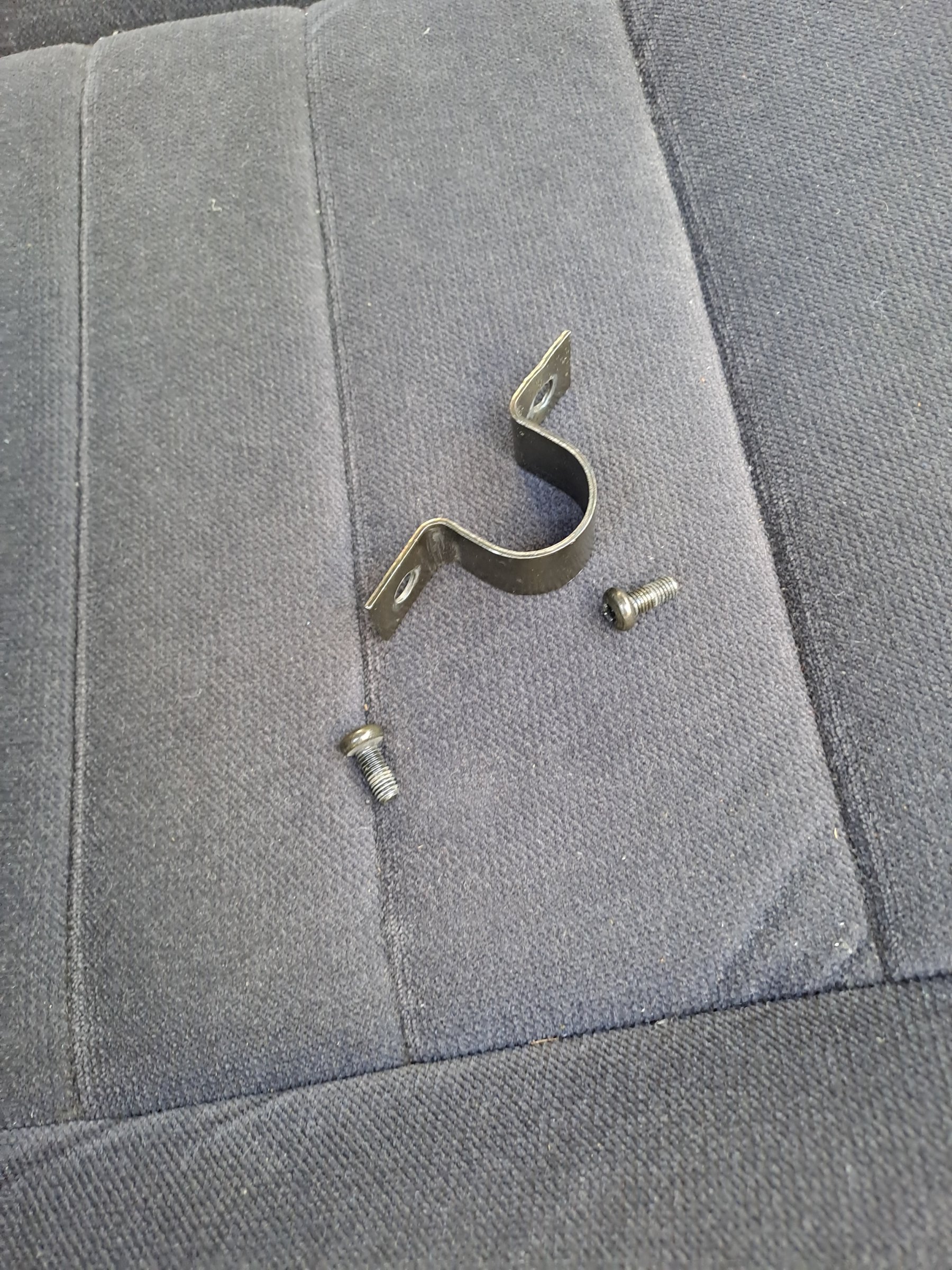

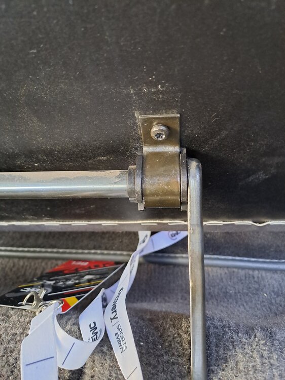

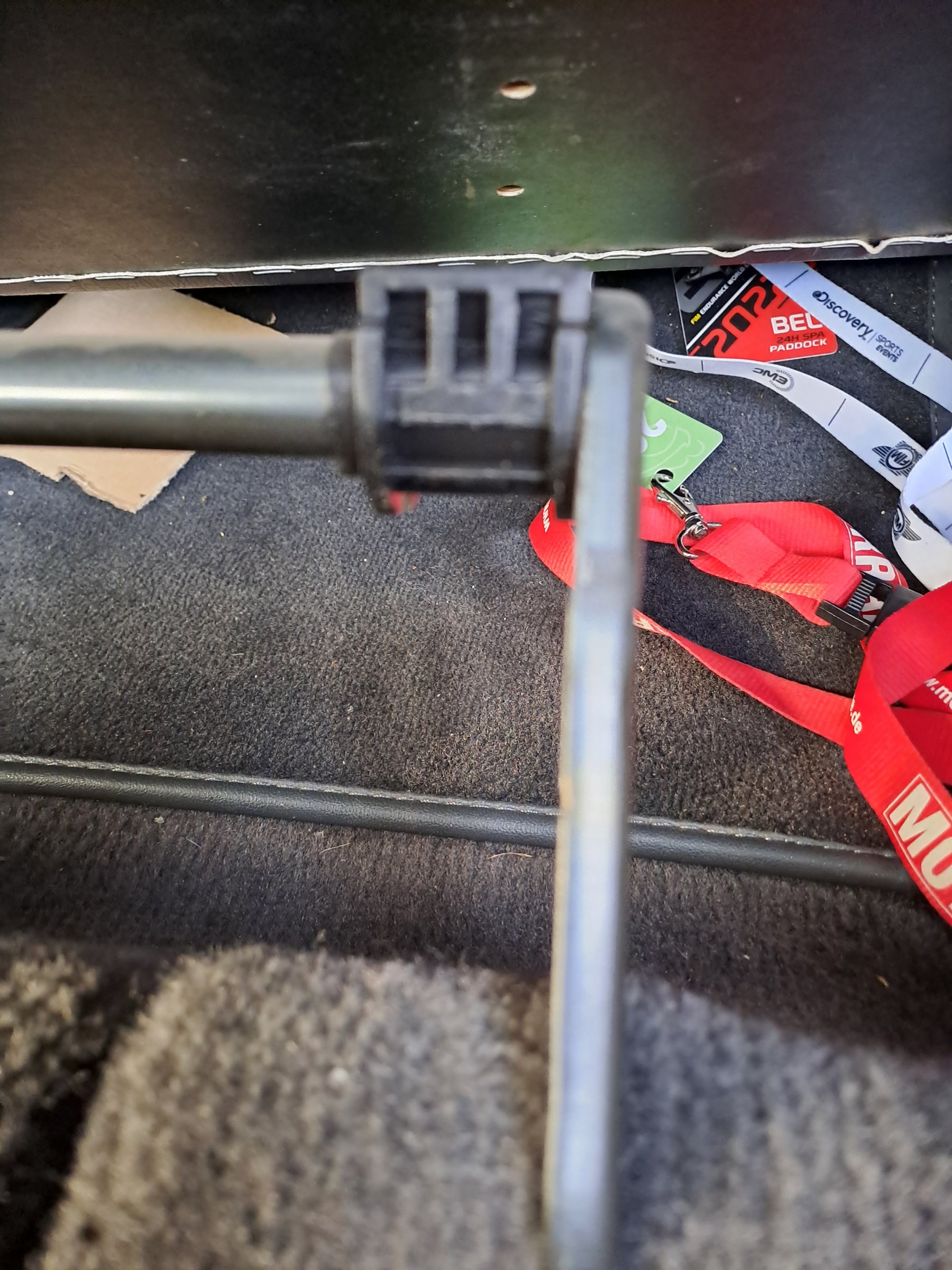

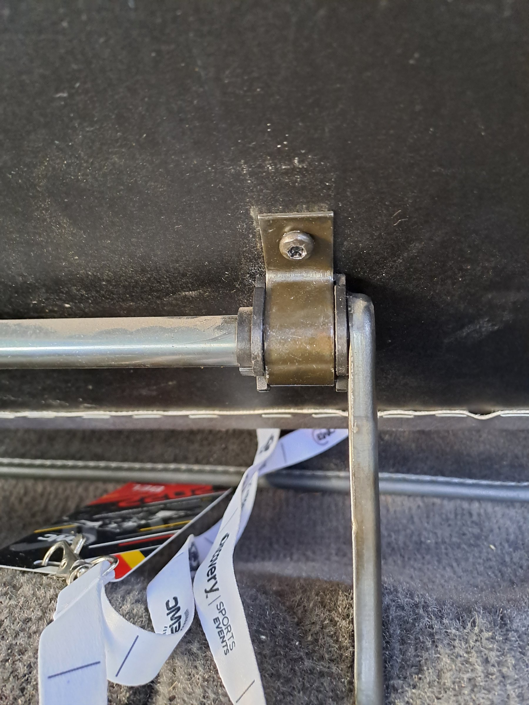

leider falsch. Wollte eben nach dem Steuergerät sehen, da sehe ich eine Schelle auf dem Boden. Dann noch eine zweite, gleiche Schraube.
Ist von der Rücksitzbank die Führung zum Klappen.
Nachdem jetzt klar ist, wo die Schraube her kam bzw. hin gehört, wäre noch zu klären, wer sie vom hinteren in den vorderen Fußraum befördert hat. :biggrin:
