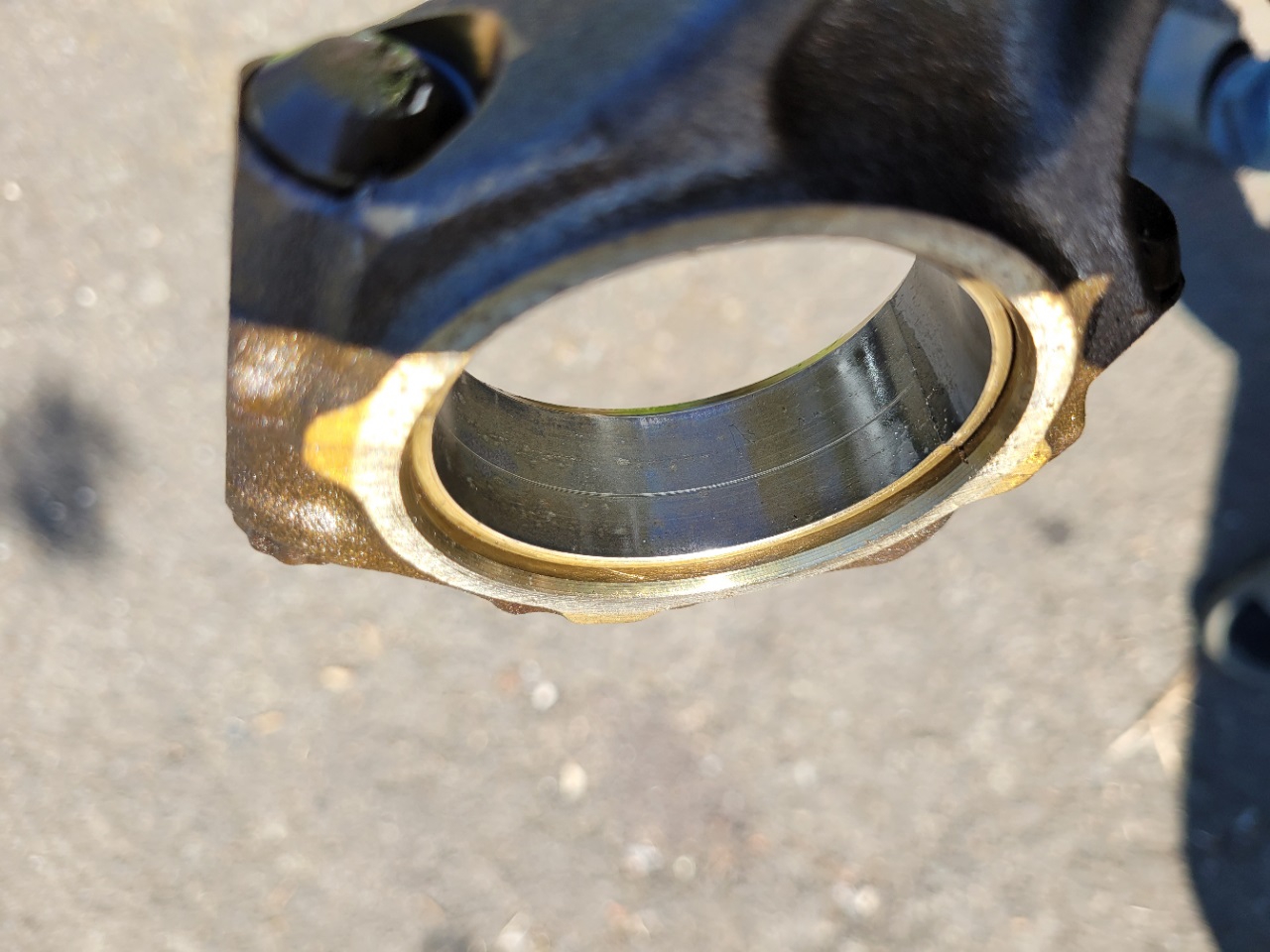

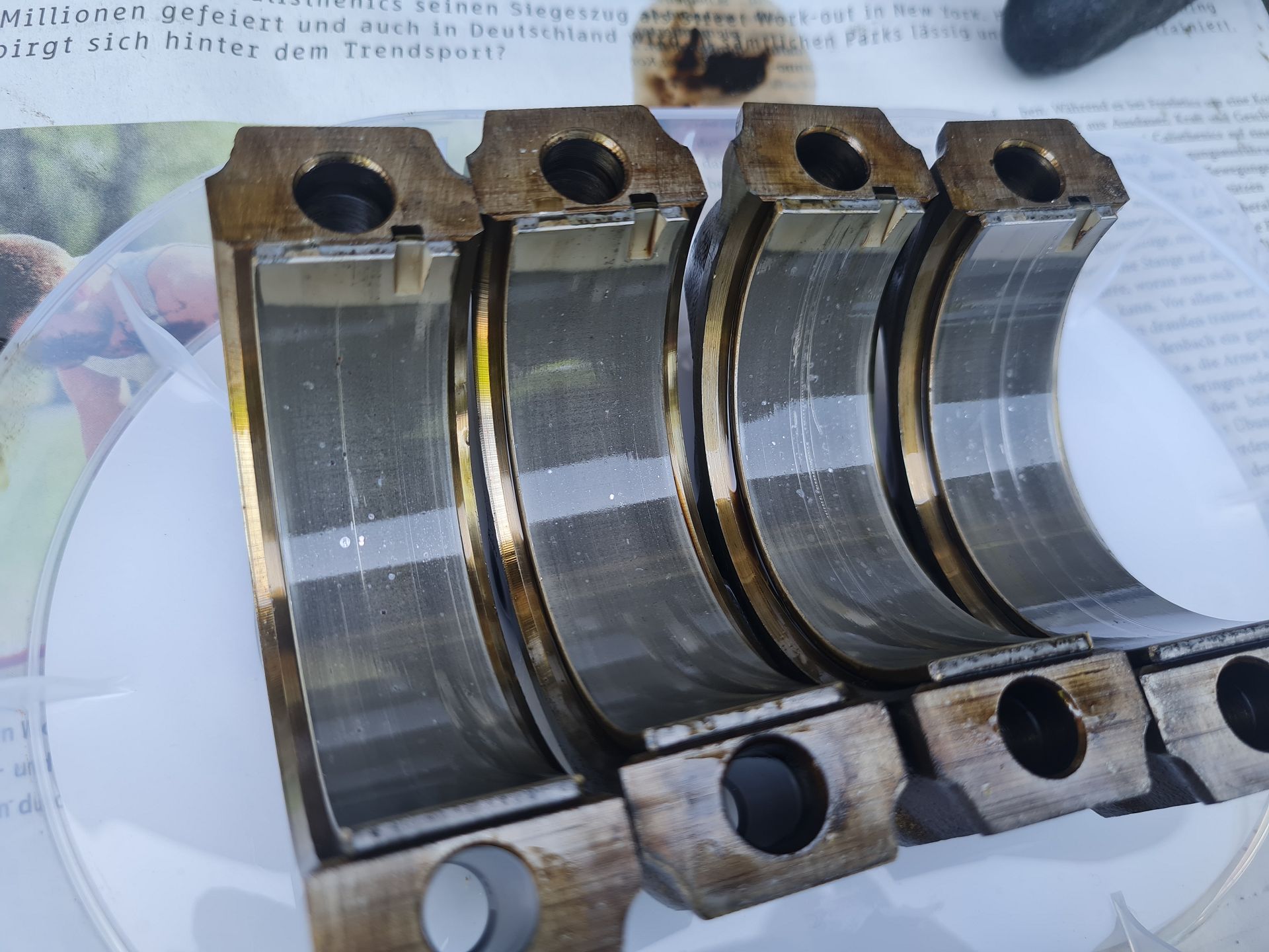

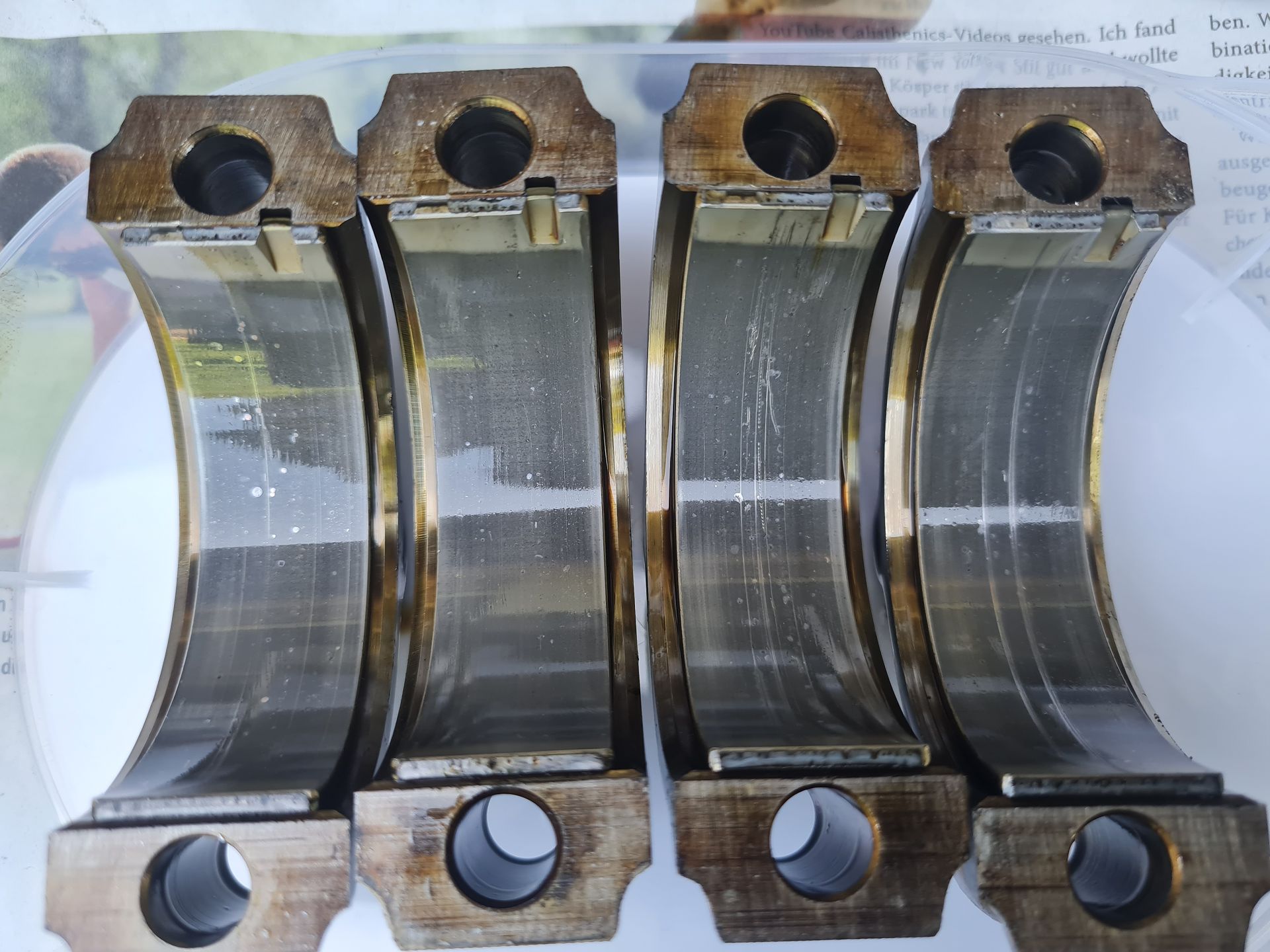

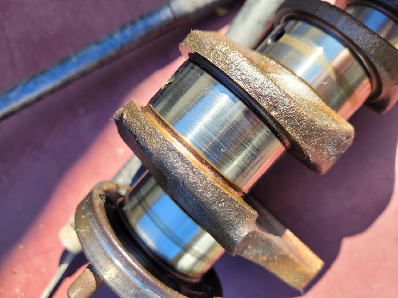

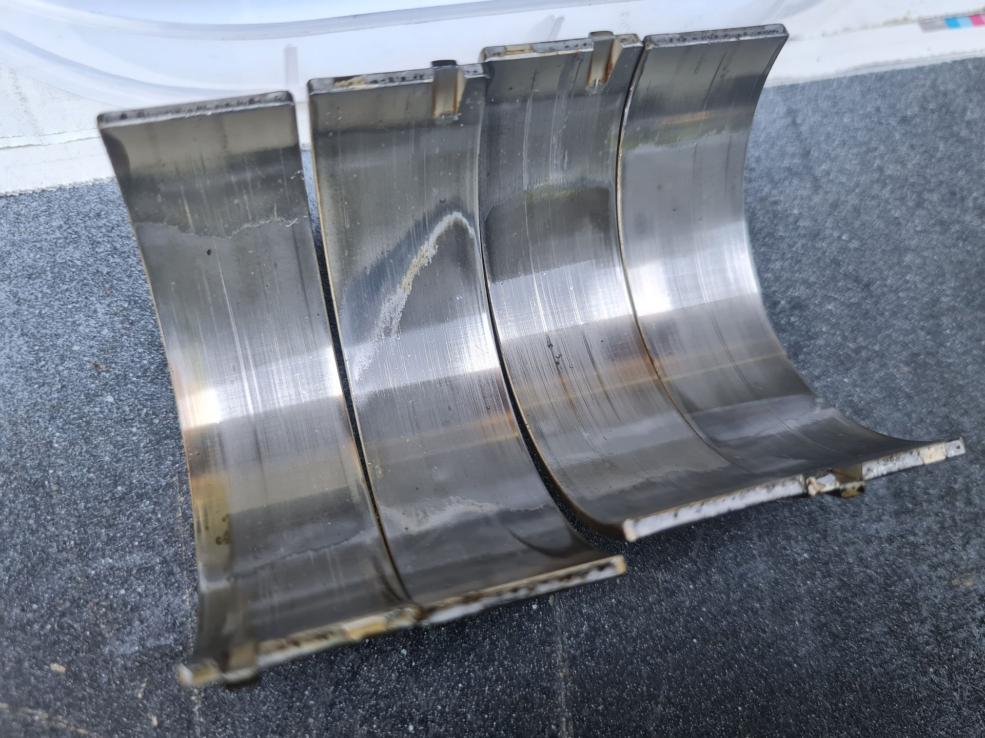

Habe heute einen Motor zerlegt (muss Platz machen).
Ein B234 turbo der älteren Generation (1991).

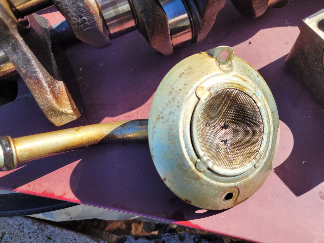

Der Motor hat 365 tkm auf dem Buckel. Ketten waren unauffällig, das Ölsieb eigentlich traumhaft

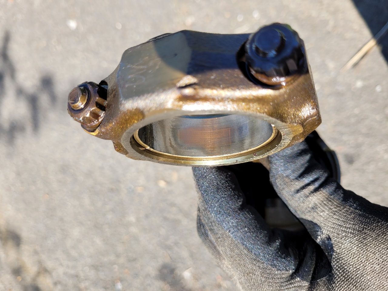

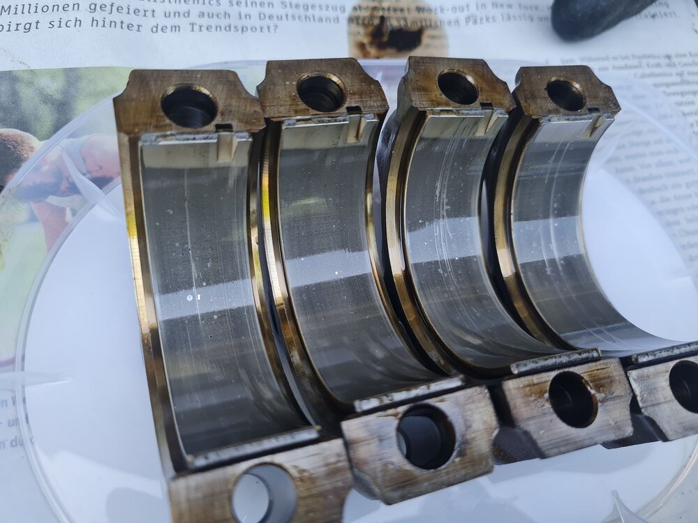

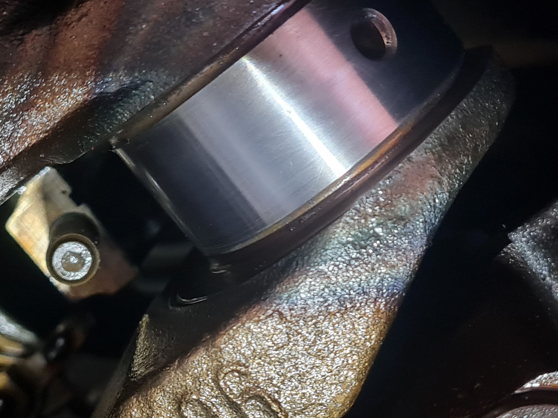

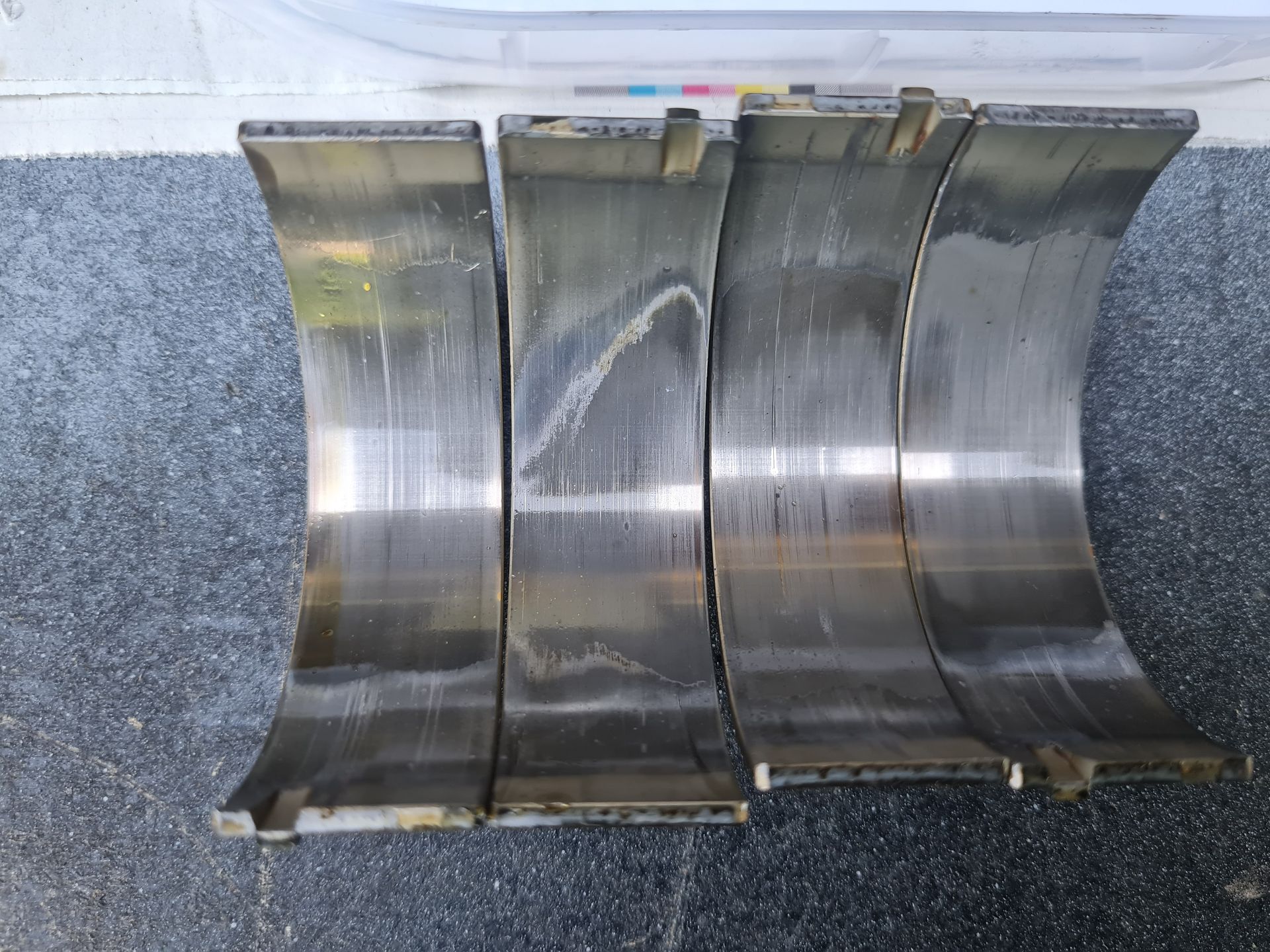

Die Pleuellager sehen alle so aus, wie das eine Bild. Die KW Lager nicht ganz so weit.
Was meinen die "Experten" zu diesem Bild.
Pleuellager: kurz vor Ende, oder ist da noch Reserve? Man sieht ja schon das Buntmetall....

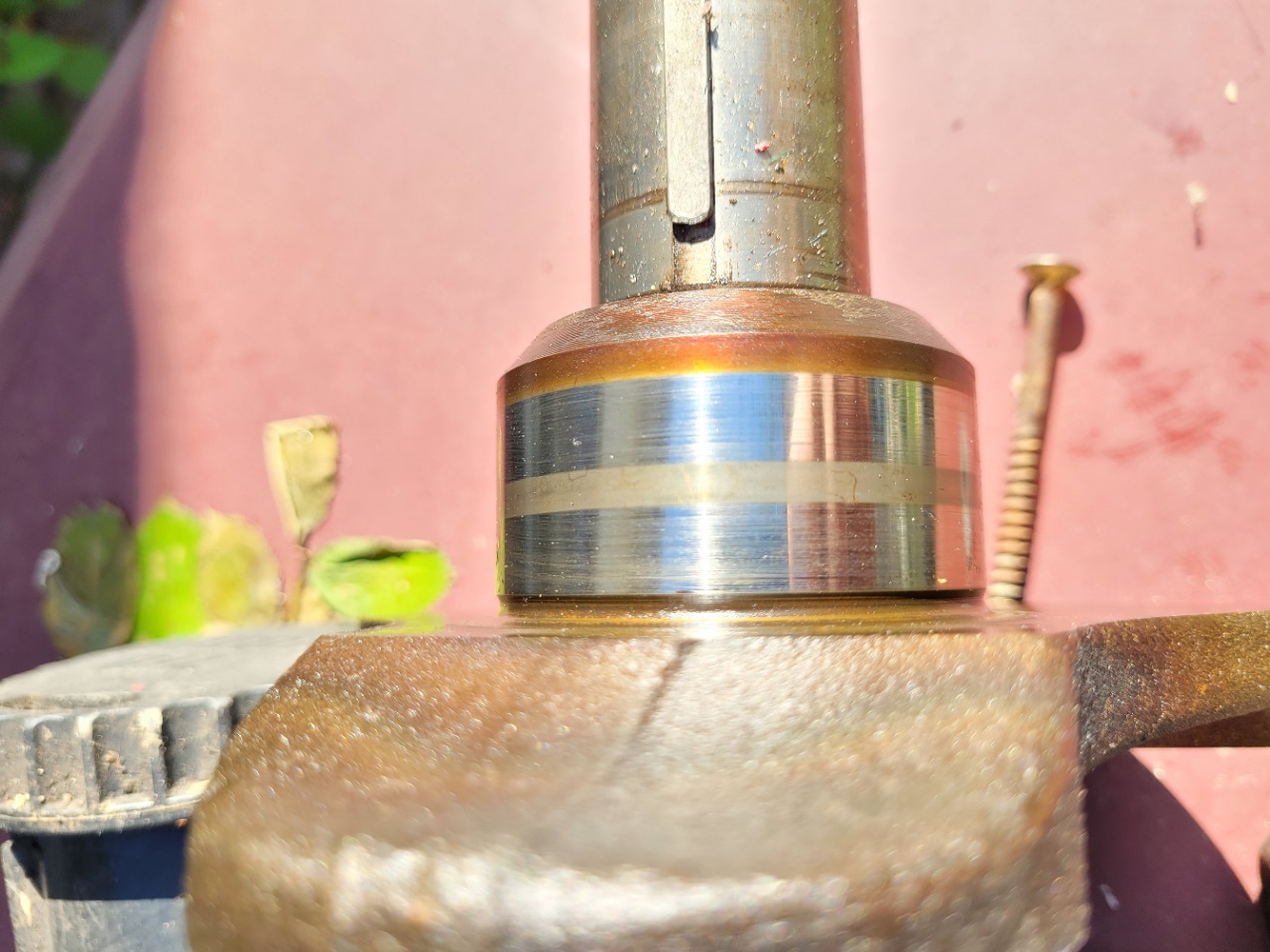

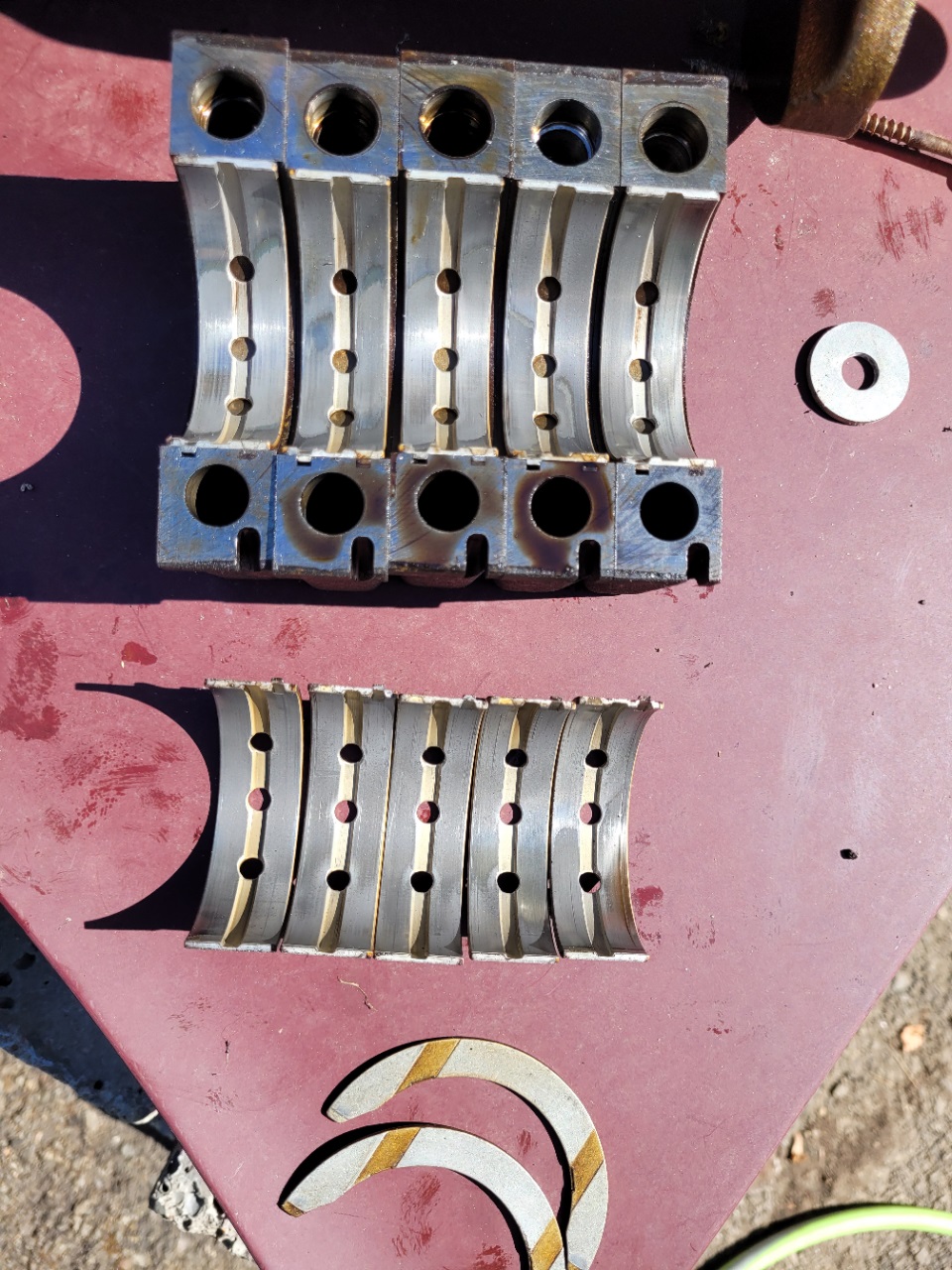

KW-Lager?
Kurbelwelle?
alles gut. Im Pleuellager ist mal etwas Schmutz mitgefahren. Die durchschimmernde Kupferschicht ist unbedenklich, das läuft noch ´ne ganze Weile (Wenn man´s schon in der Hand hat, macht man´s natürlich neu). Der Verschleiß stangenseitig ist übrigends turbotypisch, Sauger verschleißen eher am Deckel.

Danke für die Einschätzung.
Ich hätte das kritischer gesehen (Pleuel).
..Der Verschleiß stangenseitig ist übrigends turbotypisch, Sauger verschleißen eher am Deckel.
Das ist interessant.
Wunderte mich schon, dass "oben" die Kupferschicht druchkommt und "unten" nicht.
Edit: verwechselt
Bearbeitet von turbo9000
Wunderte mich schon, dass "unten" die Kupferschicht druchkommt und "oben" nicht.
Wobei das für mich oben (Kolbenseite) ist.

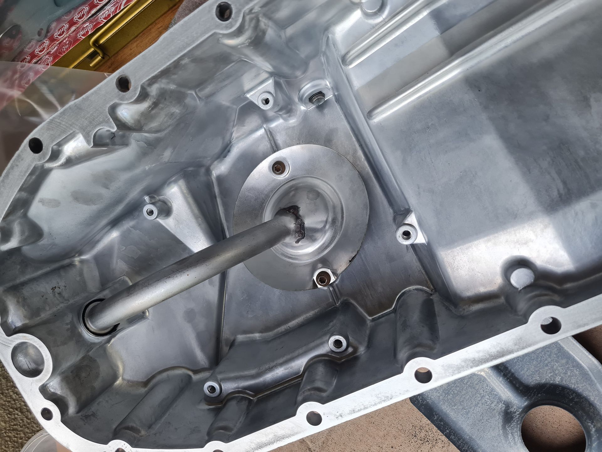

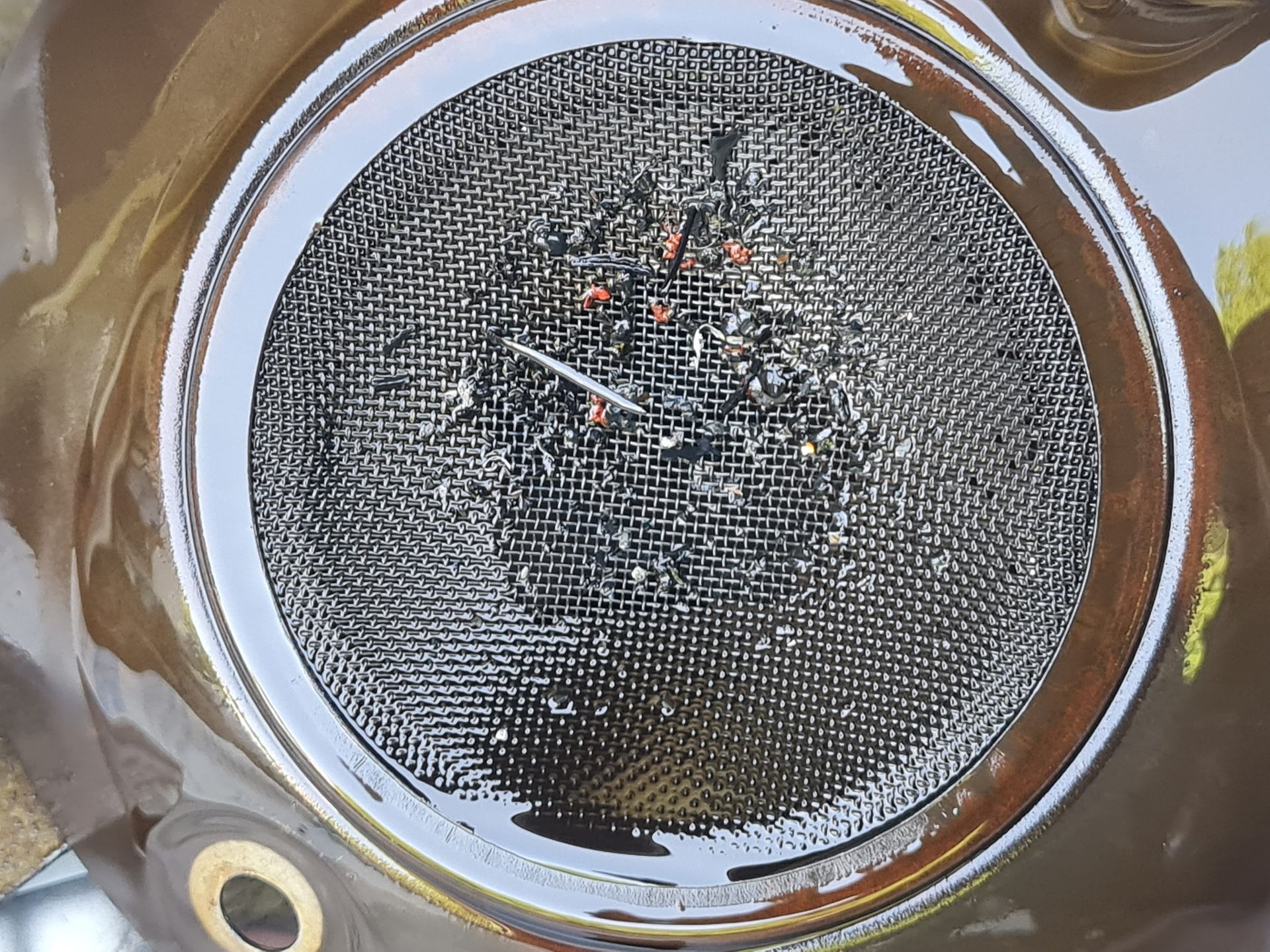

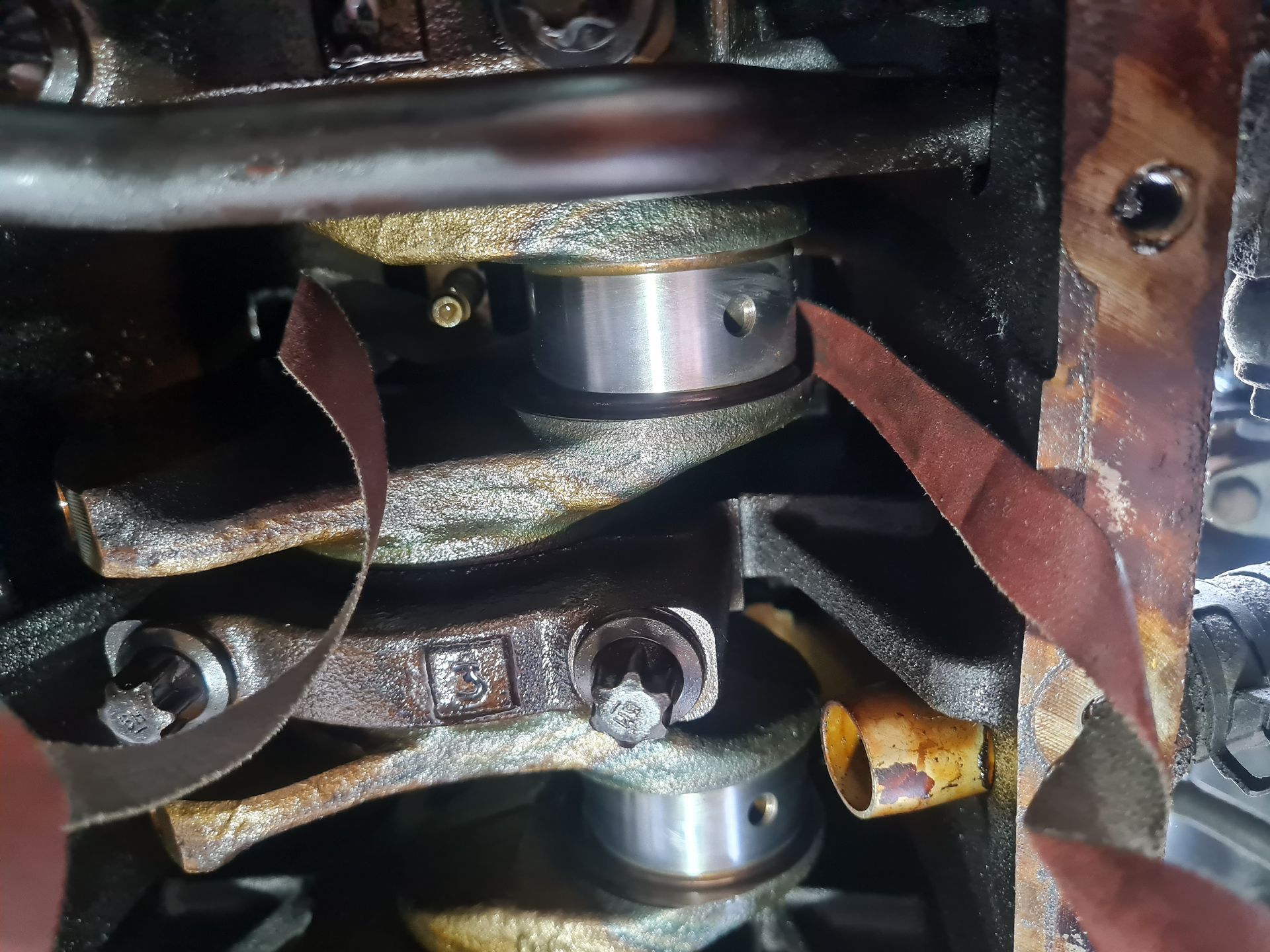

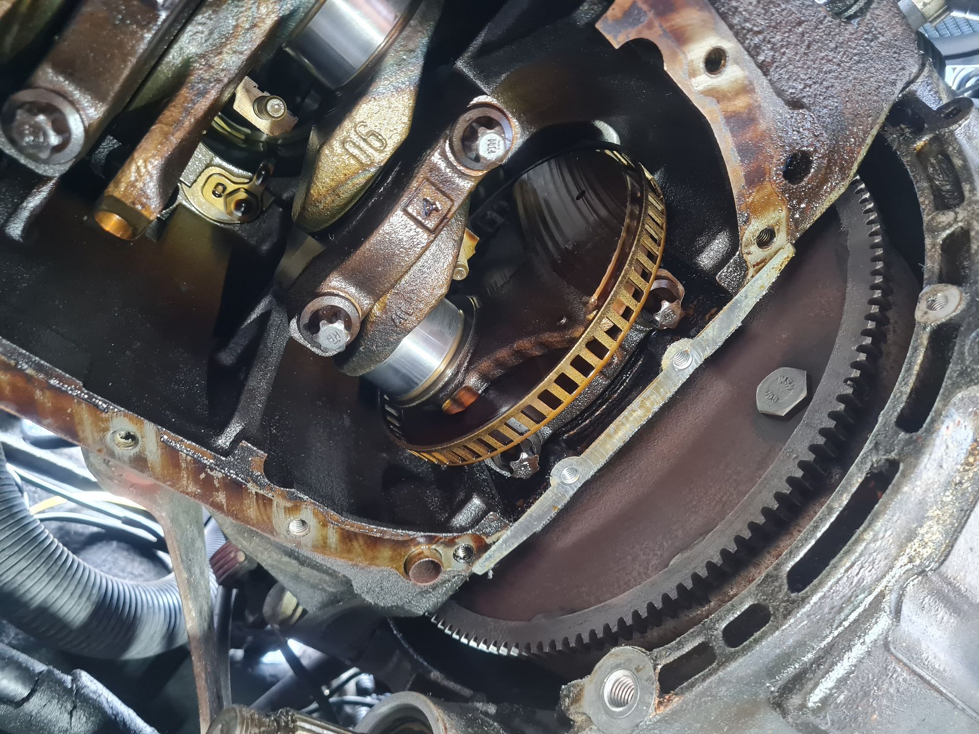

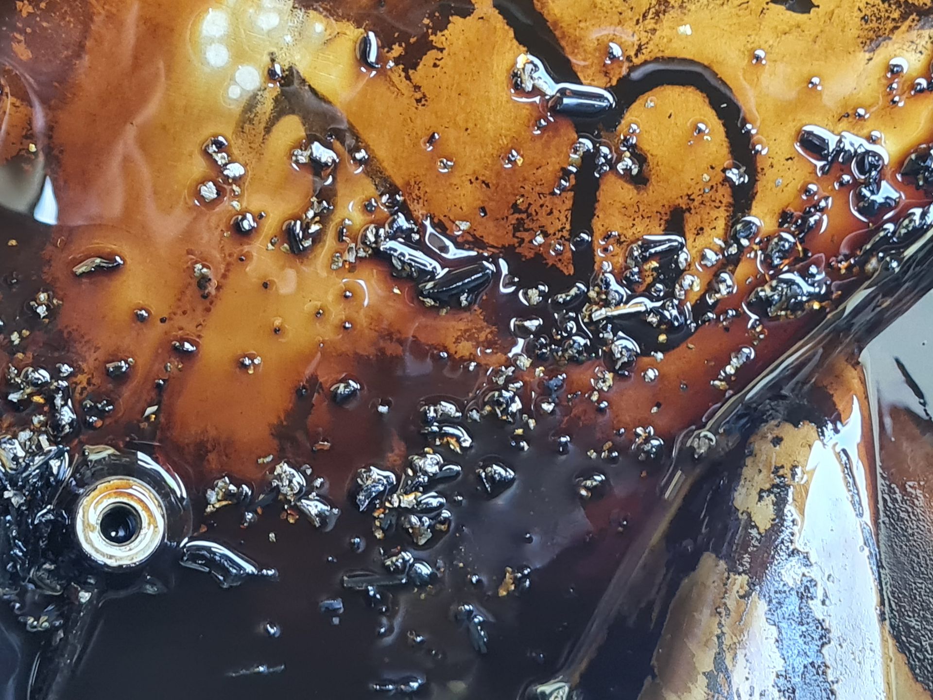

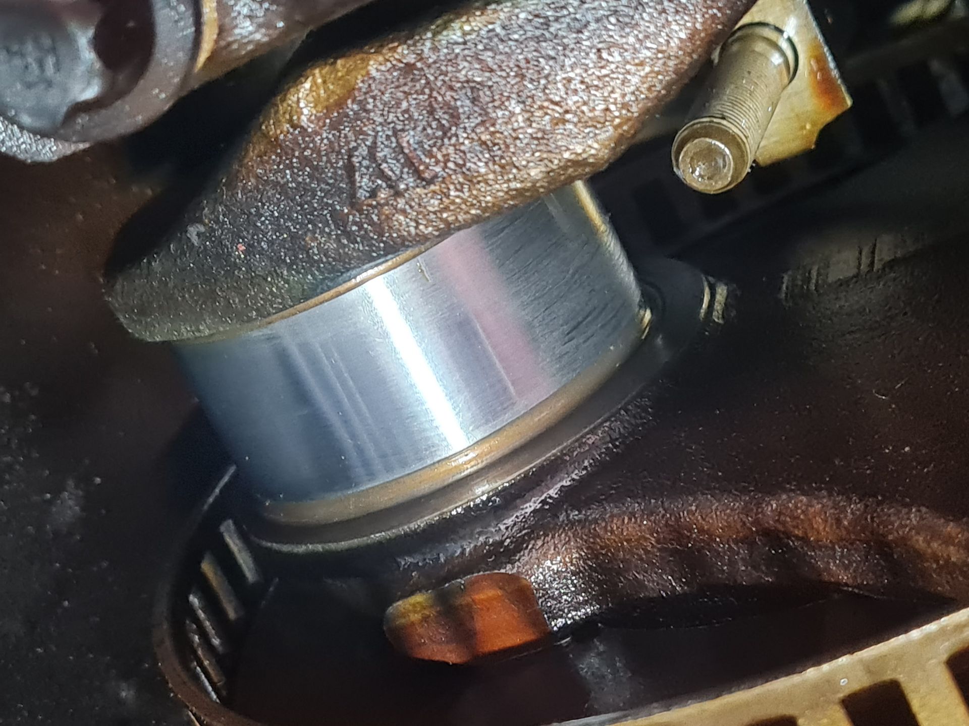

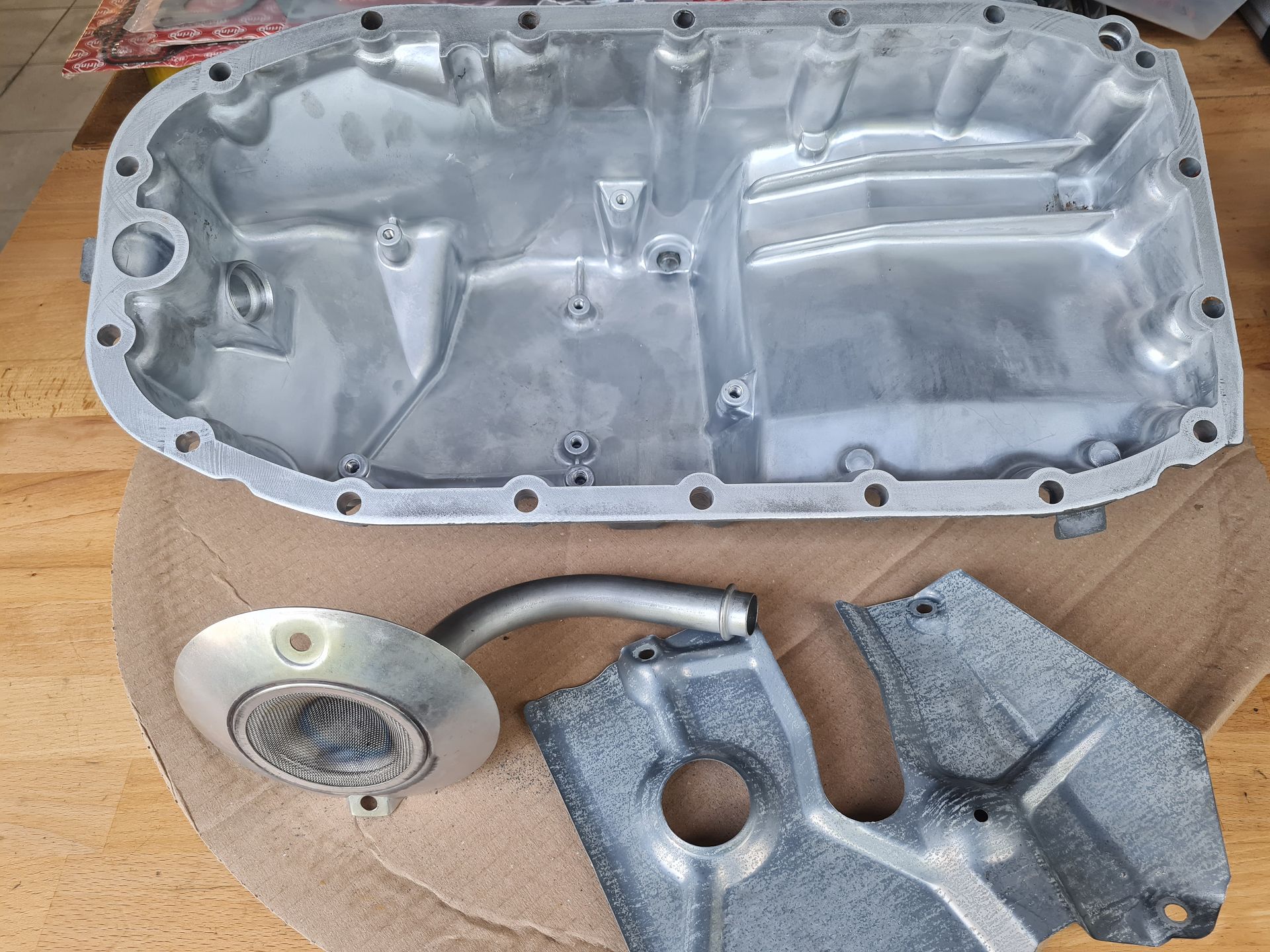

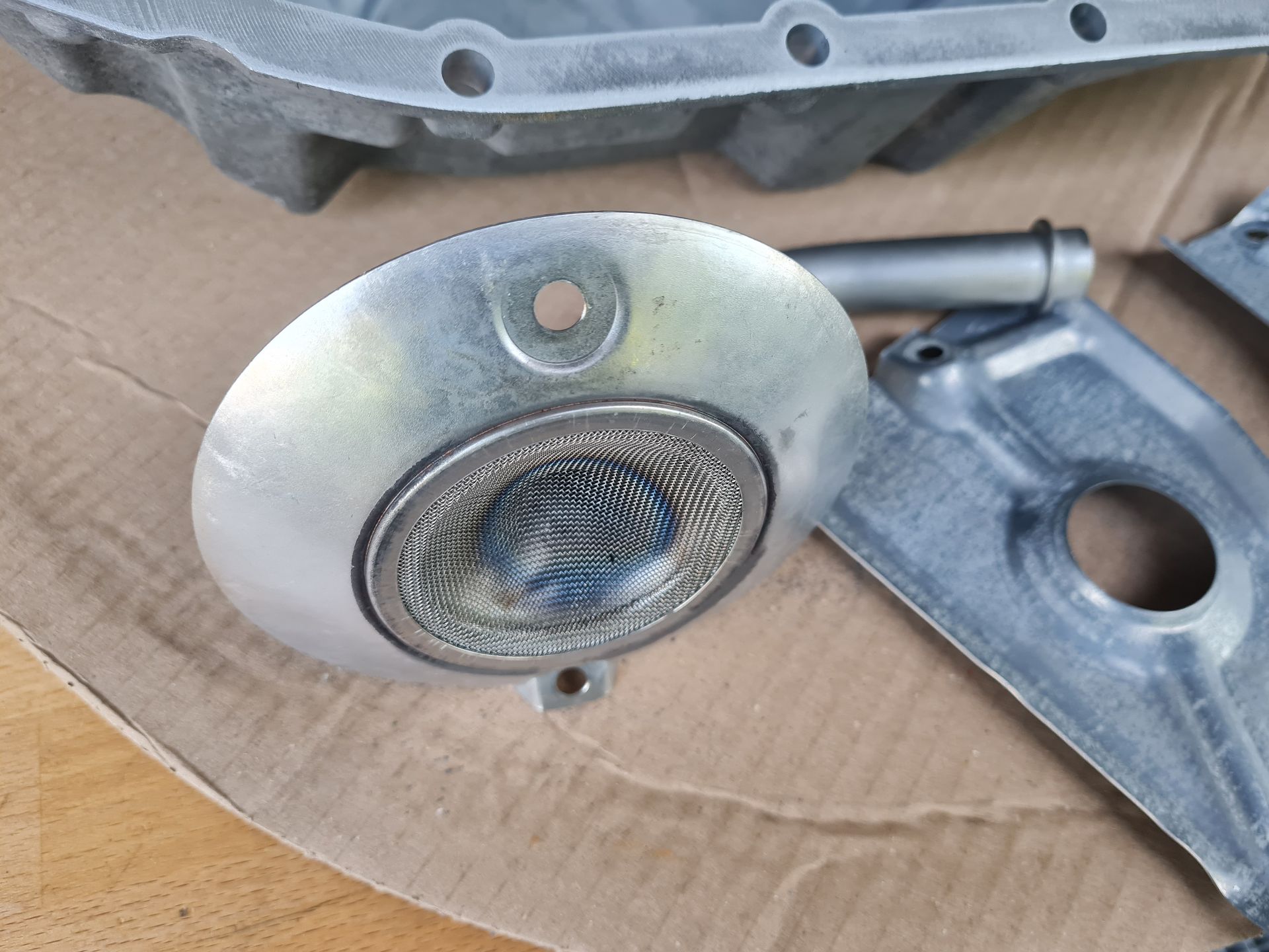

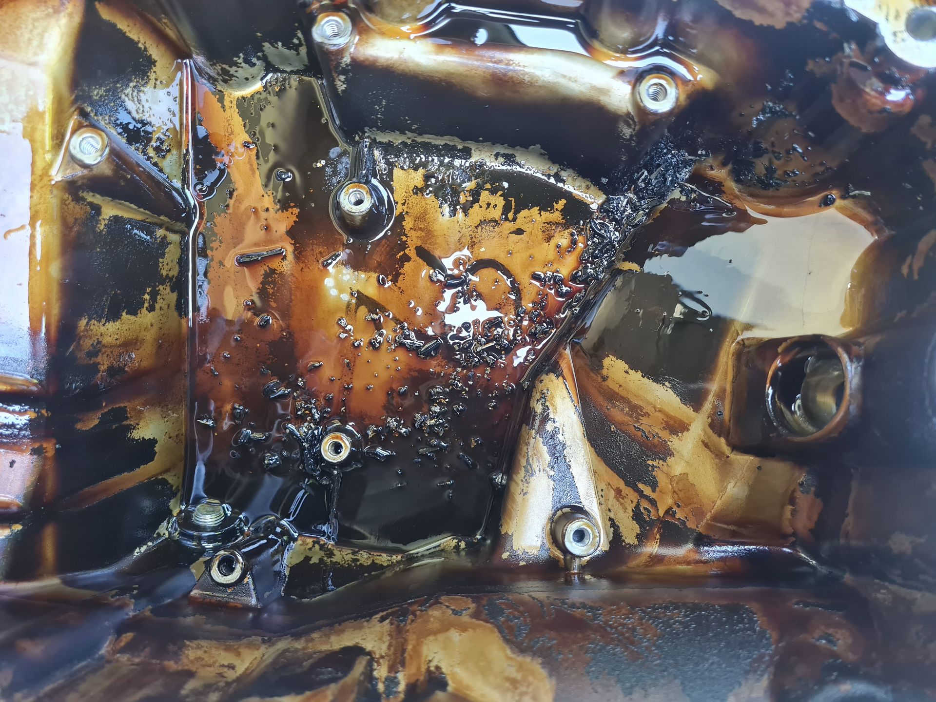

...dann hänge ich mich hier mal dran - mit ein paar Eindrücken - Aero Automatik M1997 mit 290Tkm - Öldrucklampe ging im Leerlauf an, bei heißem Motor und 30 Grad Außentemperatur,
Ölsieb und Wanne gereinigt, Pleuellager erneuert.
Öldruck ist aber immer noch schwach - bei warmen Motor nur ca. 2 bar, auch bei 3.500 Umdrehungen, gemessen mit VDO-Zusatzinstrument, im Leerlauf nur 0,5 bis 0,6Bar - Öldruckleuchte kommt immer noch manchmal
Sorry, habe verwechselt.
Oben die Kupferfarbe, unten nicht.
Habs editiert..
...hier noch ein paar Bilder...
bei der Reinigung der Ölwanne und der Anbauteile war nicht ich sondern der Motorenbauer der Könner - die haben ein geniales Reinigungsgerät!
Kannst Du zu dem Reinigungsgerät etwas mehr sagen ?
leider nein - muß aber groß und aufwendig sein, da sie auch Motorblöcke darin reinigen und regelrecht auskochen,
ob es auch mit Ultraschall arbeitet weiß ich nicht - könnte aber sein.
Die große "Waschmaschine ":tongue:

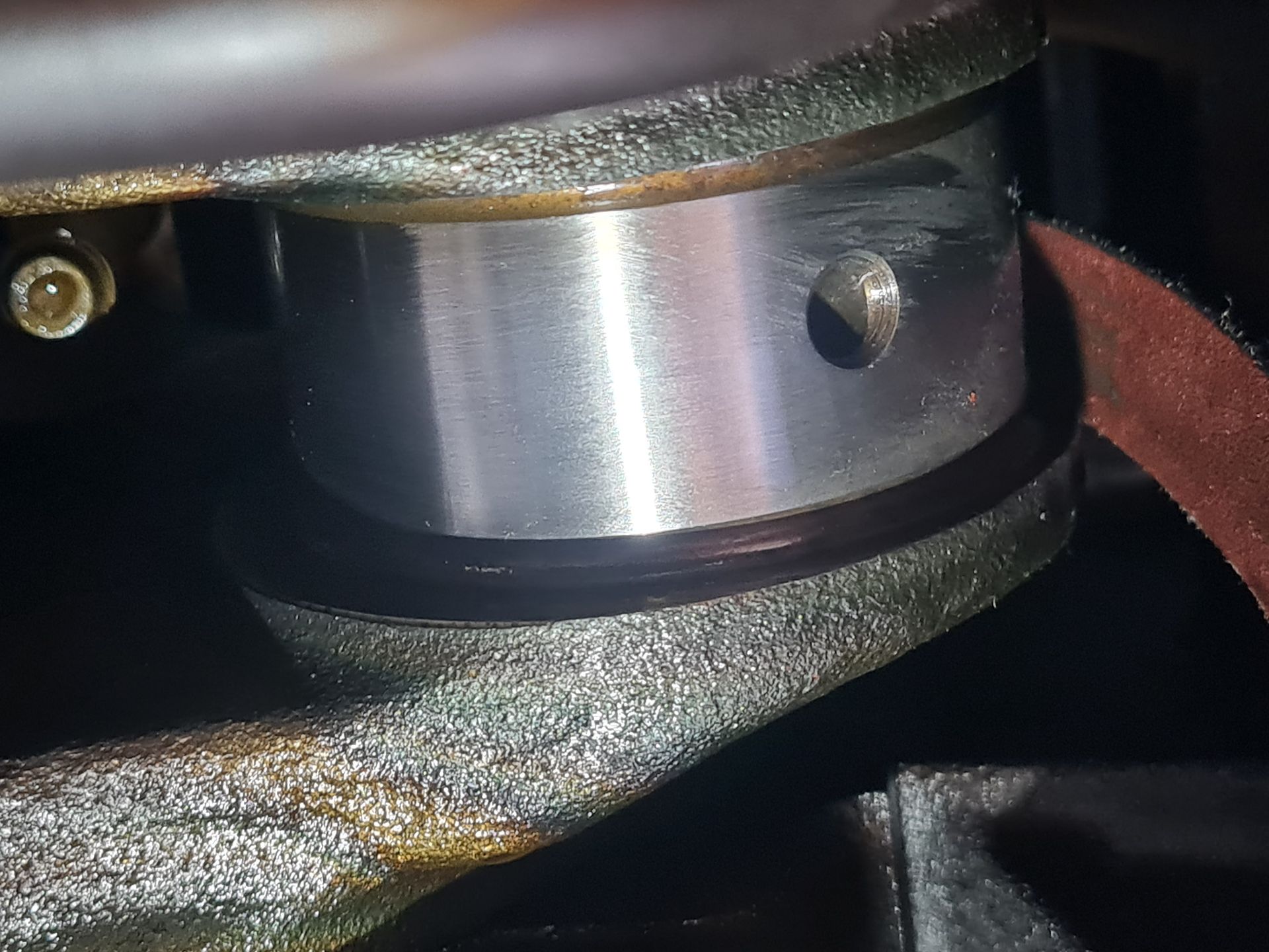

[mention=6940]saab-since-1988[/mention]: Was man da im ersten und zweiten Bild sieht, ist wohl Polierleinwand. Wozu denn das, die Lagerfläche sollte doch glatt genug sein?
mit Läppleinen im eingebauten Zustand geläppt, dazu den Motor immer etwas weiter gedreht - die Oberfläche wurde dadurch glatter - wird normalerweise im ausgebauten Zustand gemacht.
Der Unterschied nach dem Läppen ist deutlich sichtbar, feinste Riefen sind weg.
Ich habe mir gedacht, das ist okay - was soll bei 290Tkm noch kaputt gehen!? Der Öldruck passt leider noch nicht. Für eine komplette Revision würde ich den Motor ausbauen bzw. tauschen.
Sehe ich das richtig, dass die KW Lager noch gut sind (deutlich besser als die Pleuellager) und man die nicht unbedingt ereuern würde?
Nur aus Interesse....
die Pleuellager kannst du so wechseln - Motor in eingebautem Zustand, Ölwanne ab und es geht los.
Für die Hauptlager muss der Motor ausgebaut und komplett zerlegt werden.
Nein, das meinte ich nicht.
Ich meinte den Zustand der KW Lager.
Der Motor ist draußen. KW habe ich ausgebaut mit Lagern. Es ging mir nur um eine Beurteilung. Würde man bei solchen KW Lagern diese erneuern, oder sind die noch deutlich gut....
Pleuel würde ich bei dem Bild erneuern.
alles ist in einem Zustand ,der bei fortgestetzem Betrieb in absehbarer Zeit keinen Schaden erwarten ließe. Da der Aufwand die Lagerung zu ersetzen eigentlich nur aus Arbeit besteht, der Materialaufwand dagegen vernachlässigbar ist, macht man die Lager alle neu ( reinigt den Motor , bürstet die Ölkanäle..... )
Für eine genauere Beurteilung der alten Lager müsste man messen
