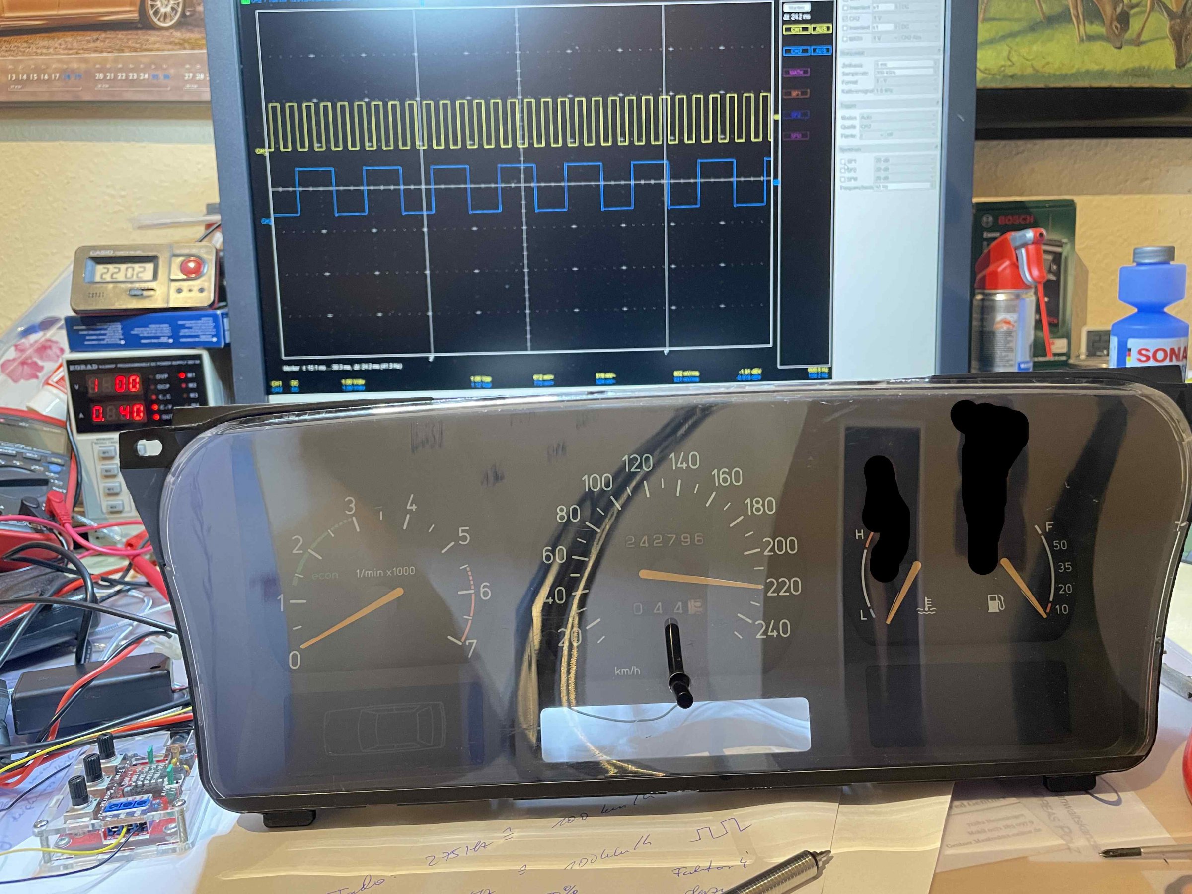

Ich frag mich ob es einen Weg gibt mein ausgefallenes Tachosignal aus dem Getriebe durch das Geschwndigkeitssignal vom ABS an das ASR nachzubilden.
Der Sensor am Getriebe ist es nicht. der funktoniert nachweisbar. Ich fürchte der Antrieb im Getriebe auf den Sensor ist ohne Funkton.
Aus dem ABS-Steuergerät ohne ASR kommt leider kein Geschwindigkeitssignal an den einschlägigen Pins.
Bearbeitet von silberpfeil
Ich denke das kannst du vergessen.
Das Signal vom Getriebe hat nichts mit dem zu tun, was das TCS verwendet.
Denn auch bei der TCS Version kommt das Tacho Signal aus dem Getriebe
direkt gehts nicht, da gibts was anzupassen. Ich hab leider das Signal vom ABS an ein ASR nocht nicht gesehen. Soll aber PWM lt. WHB sein. Der Tacho braucht Frequenz. Rechteck tuts auch, das hab ich schon mal probiert.

Als Übergang dachte ich an eine GPS2SpeedSignal-Lösung... :smile:
So ein Arbeitstag hält doch immens von den interessanten Dingen ab... aber jetzt mal der Reihe nach :smile:
EIn GPS-Signal ist denk ich leidlich gut für die Anzeige der Geschwindigkeit, aber zumindest was ich an Latenz von der Anzeige von GPS-Signalen kenne, wird denk ich der Tempomat und seine unterlegte Regelschleife damit nicht funktionieren.

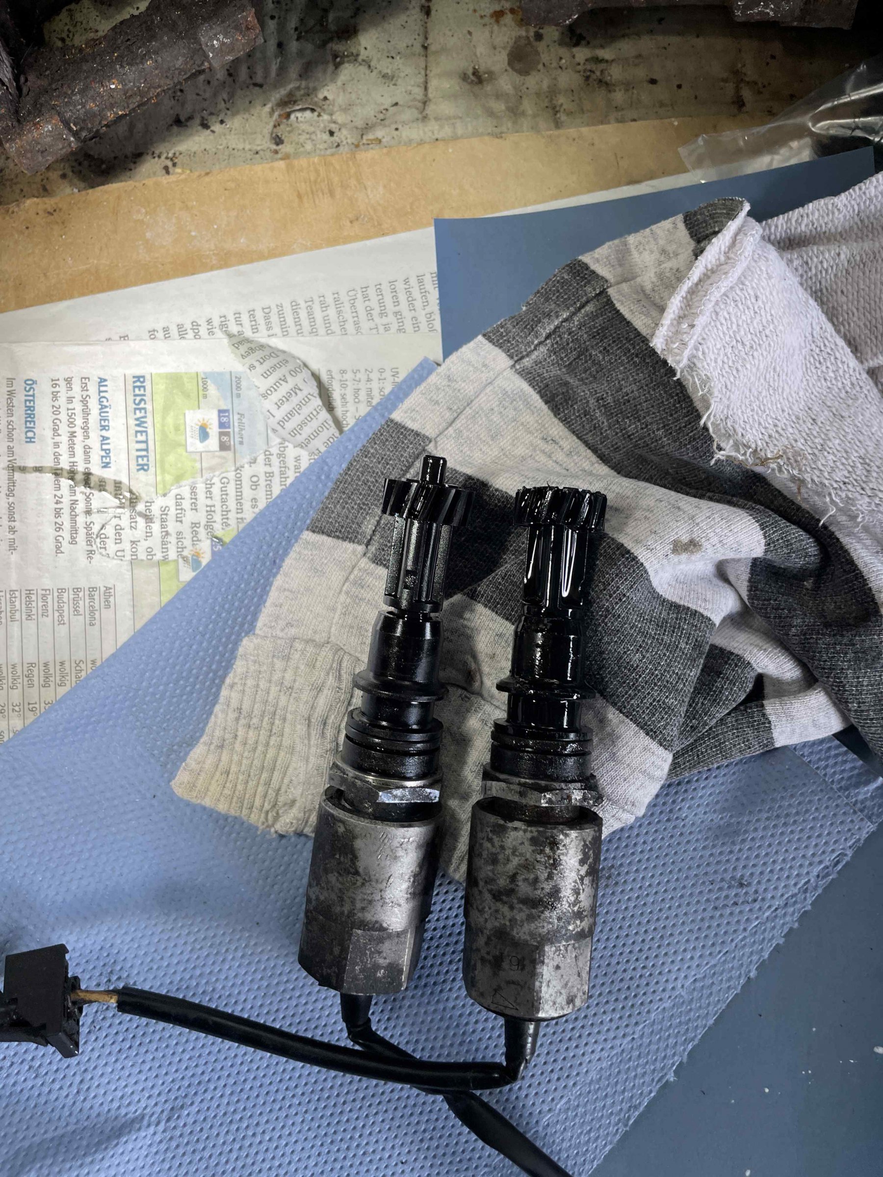

Zum Thema : man könnte und sollte zunächst , wenn nicht schon geschehen, das Zahnrad an der Tachowelle prüfen. Das lässt sich ja in 5 Minuten wechseln, nur das Zahnrad am Differential macht Mühe...manchmal hat man Glück
Das Zahnrad der Tachowelle ist an sich noch gut, nur der Führungszapfen darunter ist ab, Foto rechtes Exemplar. Ob das schon länger ist, oder erst mit dem Problem einherging kann ich nicht mehr klären.
Ich hab das linke Exemplar mit dem Zapfen eingesetzt, das bis zum Ausbau noch funktioniert hat, hat aber leider keinen Unterschied mehr gemacht: kein Signal am Tacho.
Ich hab versucht die Welle mit dem Zahnrad da rauszubringen mit beherztem Ziehen dran, habs dann aber mal aufgehört. Gibts da einen Trick die Welle mit dem Zahnrad aus dem Geber rauszubekommen?

Gibts das Zahnrad im Differential noch als Ersatzteil, falls man sich wirklich die Mühe machen will?
Das Zahnrad 8748311 gibt es noch original von Saab. Das Zanhrad 8734972 für bestimmte Getriebevarianten kann durch die 8748311 ersetzt werden. Kostet nur 15 Euro.
Von der Hülse zwischen Zahnrad und Geber gibt es ein schönes Foto bei Skand x. Vielleicht hilft das beim Zerlegen. Teilenummer ist 8727828.
