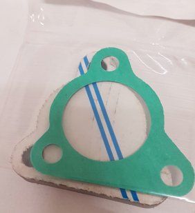

Jetzt verstehe ich auch den Hut. Der hat damit aber gar nichts zu tun.
Leider doch, wenn der voll ist mit Schmutz, verengt er dort den Kühlflüssigkeitskanal, imho sollte man sich die Arbeit beim Kühlertausch machen, dieses Teil durch eine Platte zu ersetzen und das Kühlsystem kräftig spülen, das sieht bzgl. Ablagerungen auch nicht besser aus, als der Kühler.
Meines wurde gereinigt und ist frei.
