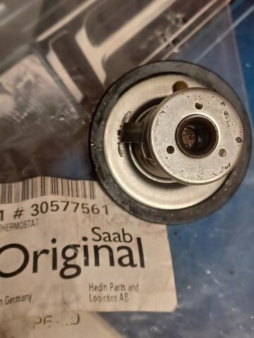

So, das Thermostat ist draußen und öffnet bei (ca.) 90 Grad.
Den maximalen Arbeitsweg würde ich auf rund 12mm schätzen (Kochtopf war zu heiß). Ist das in Ordnung?
Mein Thermostat hat keine Bypass-Löcher. Ob das schon mal erneuert wurde oder als spanische Version so serienmässig, keine Ahnung. Da ich den Wagen morgen benötige, muss ich es heute wieder einbauen. Ob ich die Löcher selber bohren soll?

Btw. Ich bohre nix, das ist albern bei den Preisen. Aber wenn ich schon ein neues mit Bypass-Löchern kaufe, soll ich nicht direkt das 82 Grad nehmen? Fahre eh ausschließlich Langstrecke.
Was hast Du gegen 89° C? Das hat in allen anderen Autos funktioniert. Das Standardthermostat ist doch beim FSH oder allen anderen Händlern einfach zu finden. Und wenn dein jetziges Thermostat so weit öffnet, sollte das reichen.

Warum 82 Grad? Das wurde ja serienmässig bei Saab für südliche Länder verbaut (habe meines mal genau angesehen, ist auch ein 81 Grad (!)/Febi-Teil (meiner stammt aus Spanien). Damit wird er zwar langsamer warm, hat aber ein bisschen mehr Reserve. So meine Annahme.

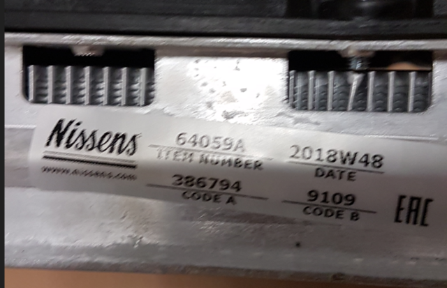

Und ja, bei nur 120 Glocken würde ich dann wirklich sehr genau schauen, dass es tatsächlich ein "echter" 64059A ist.

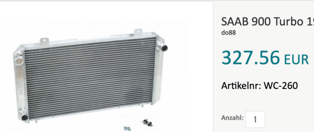

Du kannst auch problemlos etwas mehr ausgebensmile Passt auch in den 900 Sauger

Ist das so ein mundgeklöppelter? Kann der was besser?
Am 21.6.2026 um 17:01, thurau77 hat gesagt:
a) wohl nein
b) sicher ja
Am 21.6.2026 um 17:07, René hat gesagt:
a) wohl nein
b) sicher ja
Nice to have, aber der o.g. Nissens genügt völlig
