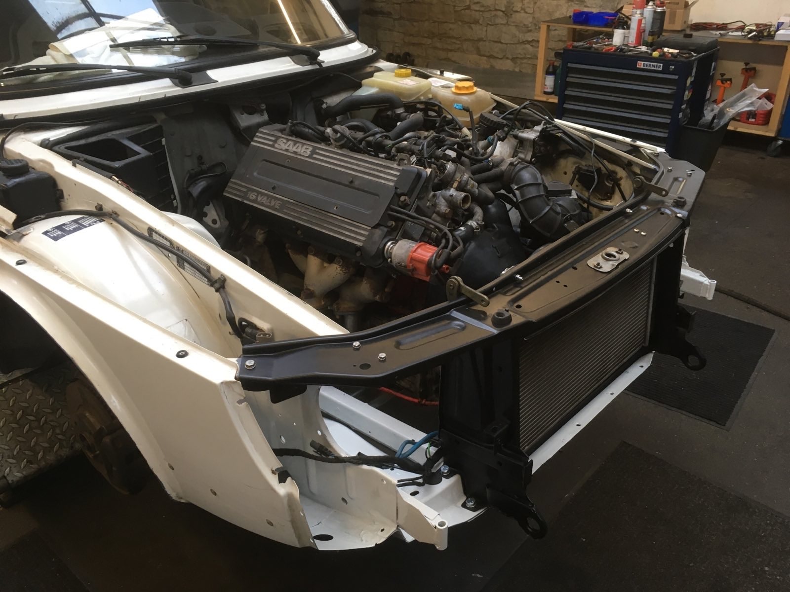

Den weißen 900i16 oben hab ich neulich auch mal erleben können. Der wirkt inzwischen richtig neu! Kompliment...

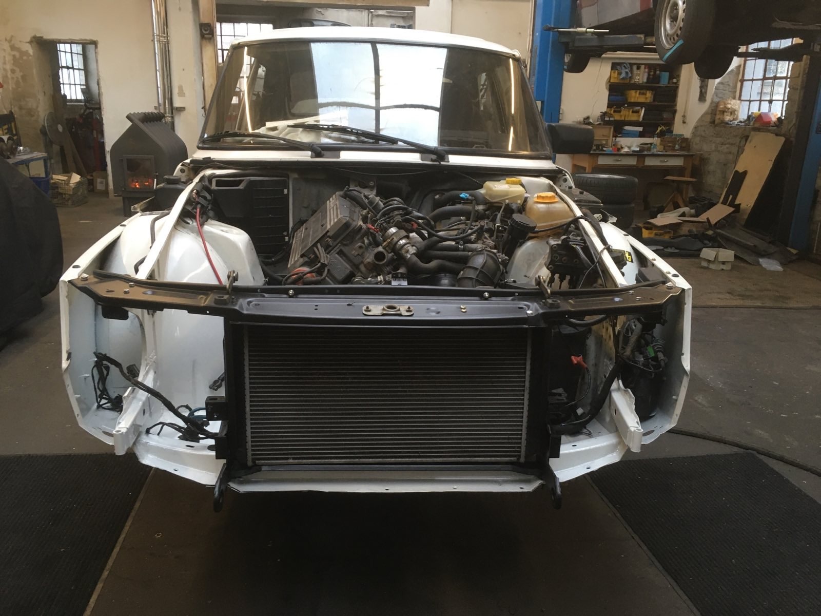

Nach Abnehmen der Stosstange und der Schlossträgers bleibt der Aufwand überschaubar um dem Motorraum etwas Frische wiederzugeben.

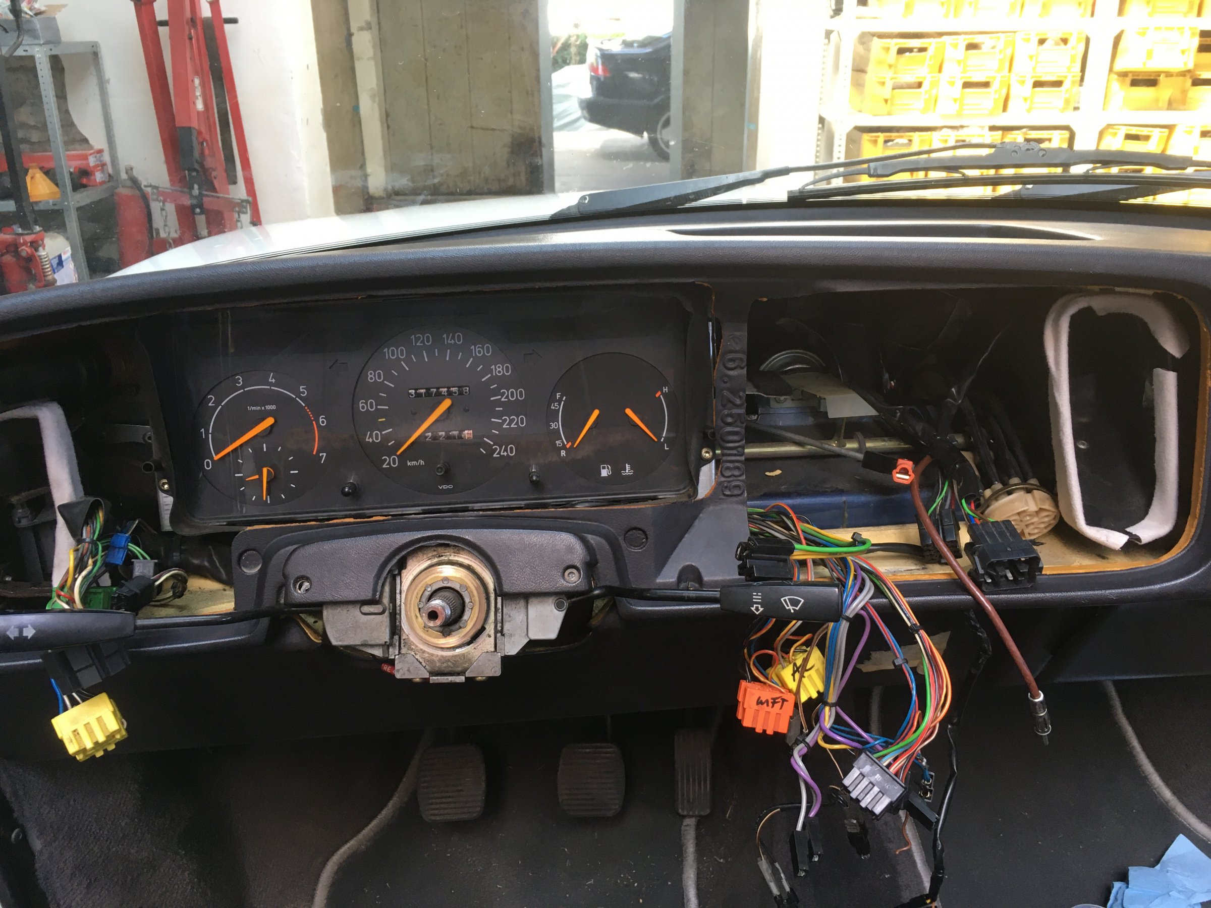

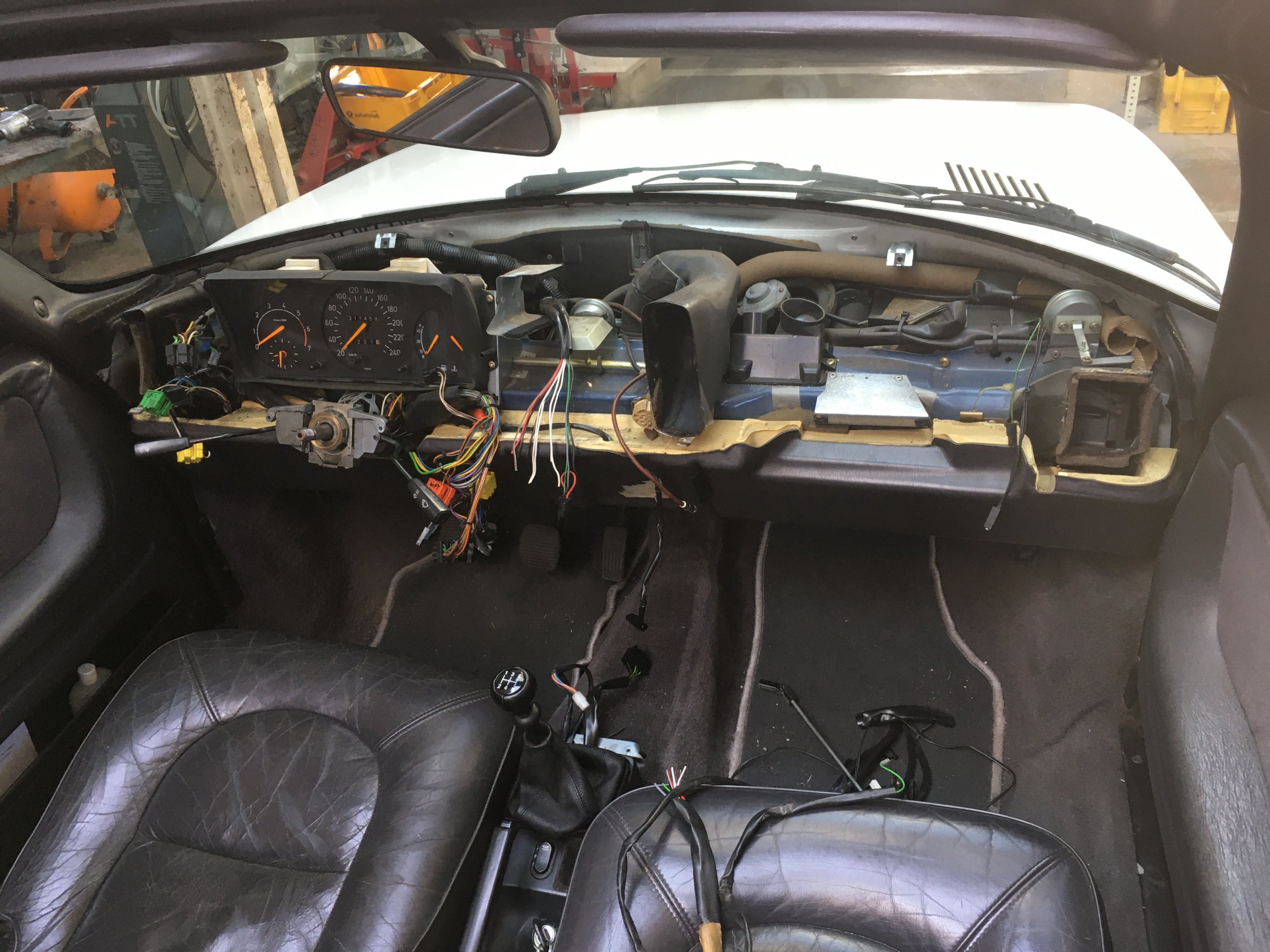

Hier der Armaturenbereich in demontiertem Zustand (u.a. bei der Instandsetzung des Radio-Kabelbaums)
Sehr informative Bilder, jetzt weiss ich, was ich 2024 noch tun darf:biggrin:

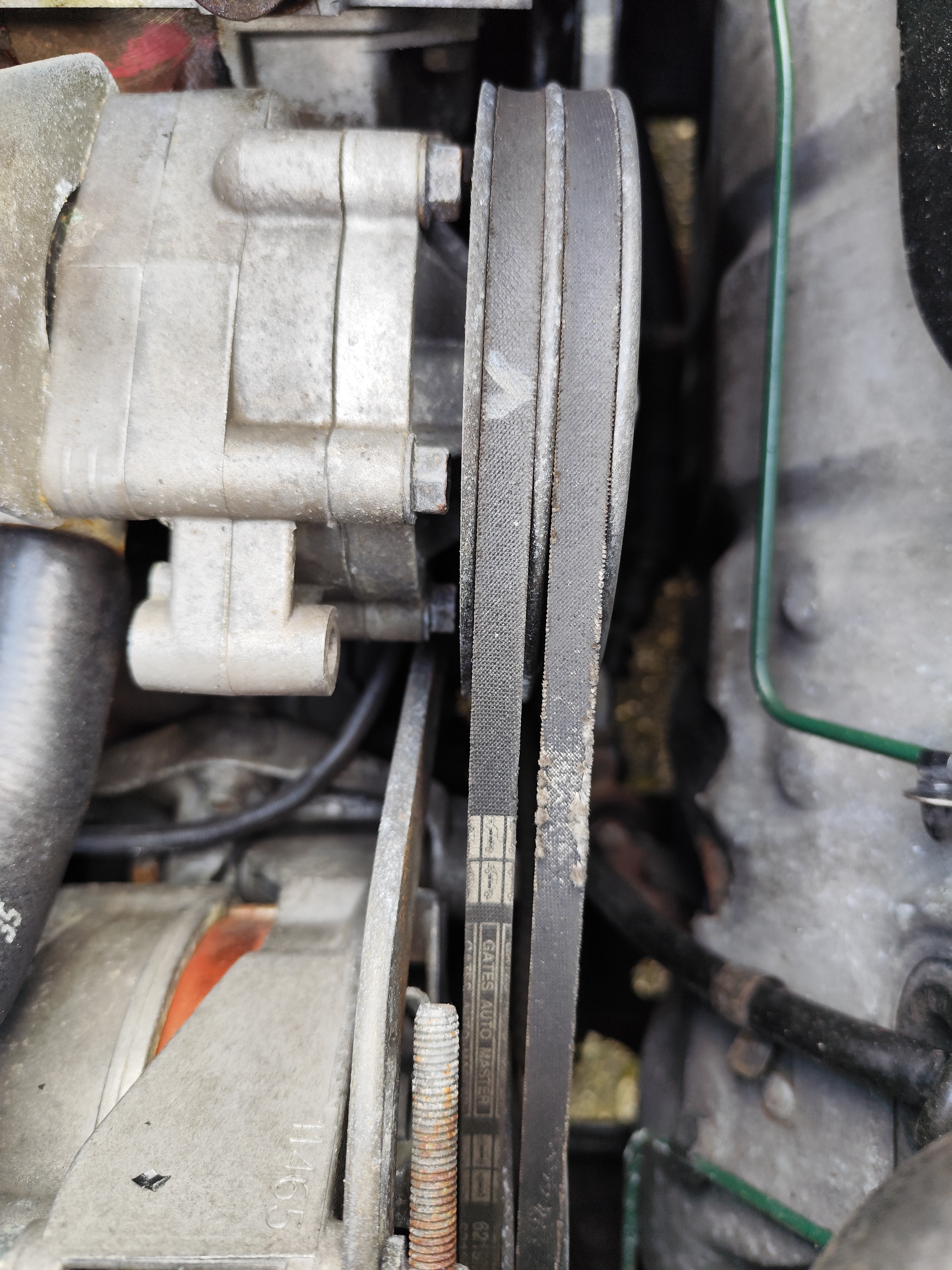

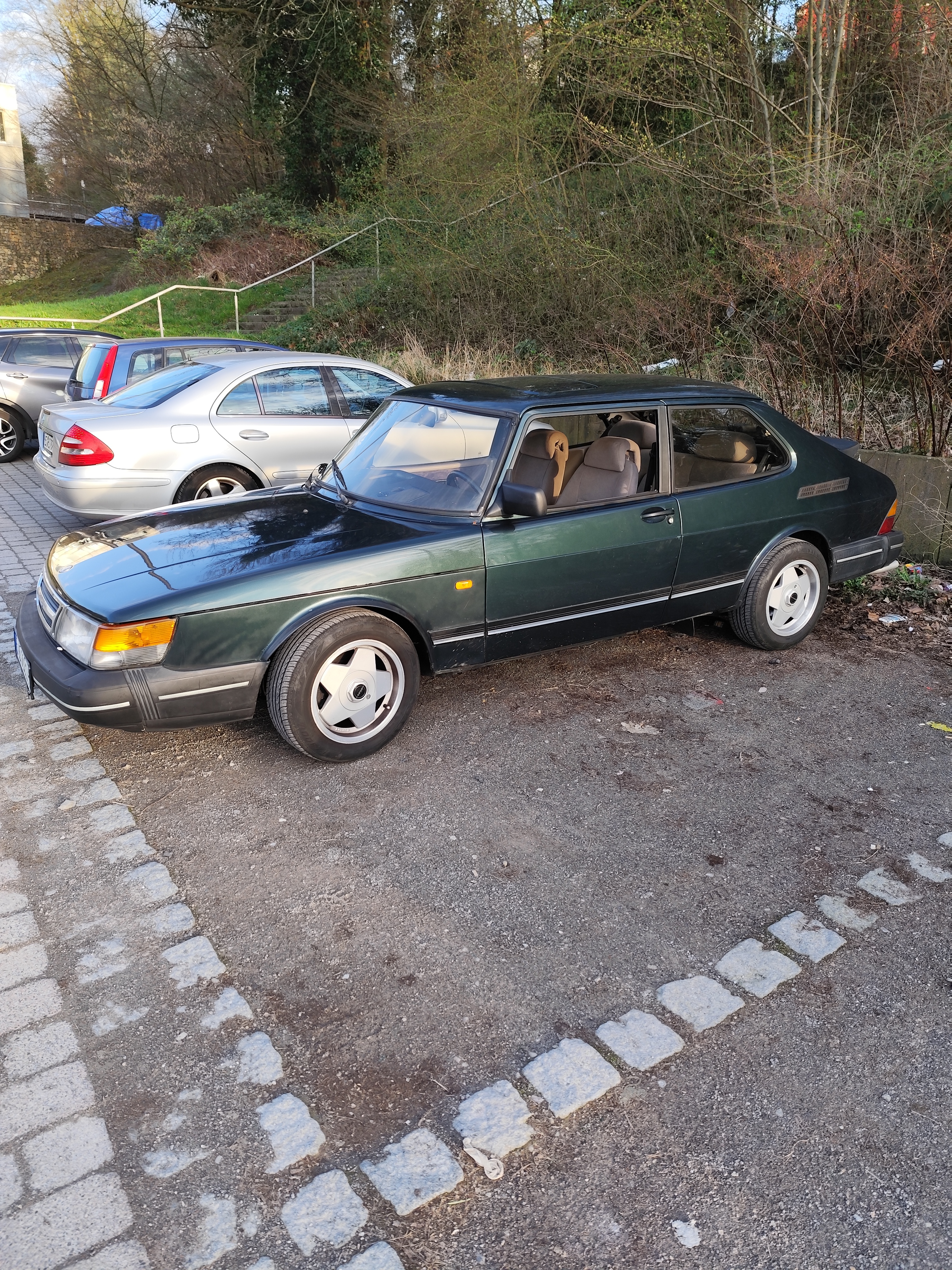

Endlich habe ich es geschafft ein Bild von meinem Saab einzustellen. Jetzt geht es endlich los ihn wieder fit zu machen. Als erstes möchte ich das klappern im Innenraum zu besichtigen. Es klappert überall. Desweiteren kommt während der Fahrt Drehzahlabhängig ein summendes Geräusch aus dem Motorraum was sehr nervig ist. Werde mir da einmal die Keilriemen anschauen so wie Wasserpumpe/Ölpumpe und Lichtmaschine. Ich hoffe ich finde die Quelle.

Sehr schön :smile:
die vordere dreiteilige Spoilerlippe könnte man-passend zum Heckspoiler- noch nachrüsten.
Die Geräuschquelle lässt sich relativ rasch eingrenzen indem man ohne Riemen startet, aber natürlich nur kurz.
Das gehört doch so:rolleyes:, ebenso wie die verschiedenen Farbtöne und die Pusteln am Kotflügel.
Meiner sieht genauso aus, scheinbar wurde das früher so pragmatisch repariert.
Schön daß du dich dieser "Baustelle" annimmst, der Wagen hat gerade wegen dieser "Macken" seinen ganz eigenen Charakter.
Und ja, Museumsstücke werden unsere Wagen nie, für das Alter sind die Wagen dennoch sehr alltagstauglich👍
Definitiv wird es kein Museumsstücke. Aber darum geht es mir auch nicht. Er soll seine Macken schon behalten. Wenn man den Wagen top haben wollte würde man eine andere Basis wählen.

...und sobald die Riemen ab sind, bitte mal versuchen an der Kurbelwellenriemenscheibe wackeln.
ich habe letzthin gerade wieder eine tauschen müssen, weil sich die Gummischicht nach knapp 31 Jahren aufgelöst hat. :rolleyes:
Danke für den Tipp mit der Riemenscheibe. Ich habe mir gestern die Riemen angeschaut und die sind natürlich nicht schön. Werde mir jetzt auf jeden Fall neue besorgen und direkt tauschen.
Sind die Buchsen der LiMa-Halterung UND des Spannarms denn noch in Ordnung ...??
Das halte ich beim Zustand der Riemen für fragwürdig
und die beschriebene Geräuschentwicklung für nachvollziehbar

Danke für den Hinweis. Werde ich prüfen.
