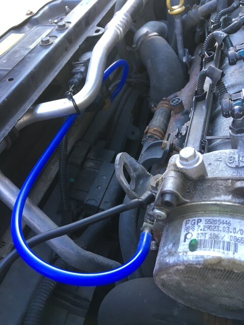

z.B.:
[ATTACH type=full" alt="IMG_1591.JPG]234030[/ATTACH]
Konnte ich so fertig in der ebucht erwerben, lediglich die Ösen habe ich leicht aufgebohrt...

Jetzt die Frage: Wo hast du die Masse am Motor festgemacht? An der Batterie ist ja deutlich, aber wo schraubst du das an den Motorblock?
Ich danke und schicke sonnige Grüße
Halterung Hebe-Öse Motor:

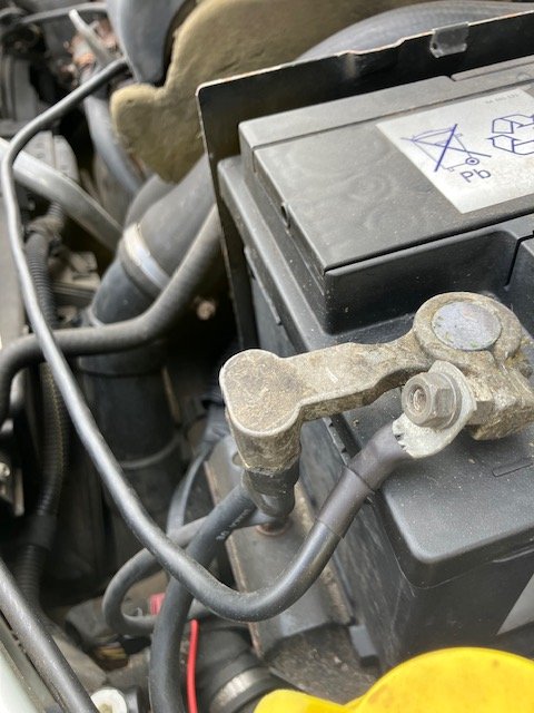

scheint hinreichend beantwortet hzu sein. bei mir sieht es nicht so hübsch aus aber fast die gleiche schraube genutzt. war bisschen mühsam mit dem batteriekasten, den habe ich an einer ecke aufgesägt
bei mir sehen die Kabel eigentlich noch gut aus, zumindest von außen und es gehen ja schon jeweils zwei von batterie ab, ich müsste echt schauen, wie ich da noch ein Kabel hin bekomme...
Etwa so...
