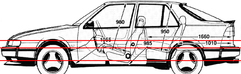

Januar 13Jan 13 Gerade ausgemessen von mitte Radlauf zu Boden. Hinten ist er 1cm tiefer als vorne und das nicht beladen.
Januar 13Jan 13 .. mitte Radlauf zu Boden. Hinten ist er 1cm tiefer als vorne .. .. Hängearschoptik inklusive, weil ja der Abstand vom Reifen zum Radlauf hinten geringer ist.. Der Unterschied an den Radläufen beträgt original ca. 2 bis 2,5 cm. Hier mal visualisiert: Quelle 1 cm ist also schon "besser" als die Hängearschoptik ab Werk. Wenn es in den Radläufen gleich aussehen soll, dann muss die Plattform 2 bis 2,5 cm schräg stehen. Messbar am Schweller oder an den Zierleisten. In deinem Fall fehlen dafür also nur 10-15 mm. Beladung unberücksichtigt. Bearbeitet Januar 13Jan 13 von eisensturm
Januar 13Jan 13 Gerade ausgemessen von mitte Radlauf zu Boden. Hinten ist er 1cm tiefer als vorne und das nicht beladen. Der vordere Radlauf ist, wegen der für die Lenkbewegungen auch im eingefederten Zustand erforderlichen größeren Freigängigkeit, auch beim 9k höher ausgeschnitten. Daher sind Messungen an den, beim 9k meines Wissens (und auch nach obigem Bild) konstruktiv gleich hohen, Stossstangen aussagekräftiger.

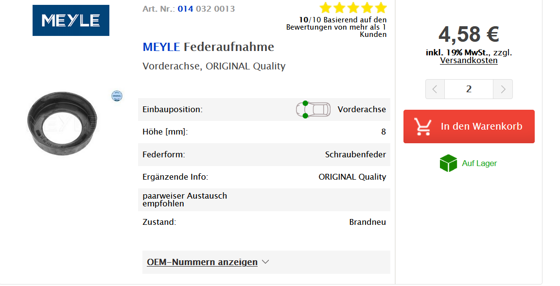

Januar 21Jan 21 Ich meinte die 23 mm Unterlage für die hinteren Federn G..gle-Suchbegriff: "Federunterlage W124 W201 23mm" Die MB-Nr lautet wohl "201 321 12 84" oder "A 210 321 12 84" Bin mir aber nicht sicher, ob das wirklich die mit 23 mm sind. Habe die immer von Meyle. Gibt es z.B. hier: MEYLE 014 032 0016 Federaufnahme (War zuvor falsch verlinkt, da sollte jetzt auch die Nr. stimmen, da gerade draußen im Regal geschaut.) Oder hier auch nochmal, sogar mit Höhenangabe: MEYLE Federaufnahme 23mm W201 W124 VA Bearbeitet Januar 21Jan 21 von René
Januar 21Jan 21 G..gle-Suchbegriff: "Federunterlage W124 W201 23mm" Die MB-Nr lautet wohl "201 321 09 84" oder "A 201 321 09 84" Habe die immer von Meyle. Gibt es z.B. hier: Federaufnahme MEYLE 014 032 0013 Bin mir aber nicht sicher, ob das wirklich die mit 23 mm sind. Habe die 18 mm unter der hier gegebenen Referenz bestellt und die passen nicht. Daher frage ich nach einer Referenz und Bezugsquelle, wo es geklappt hat. Die werden doch unten unterlegt, richtig? Für Hinten
Januar 21Jan 21 Sorry, mußte meinen Post oben nochmal ändern. Aber die Meyle 014 032 0016 (korrigiert, zuvor versehentlich 0013 geschrieben, müssten flachere sein) passen in jedem Falle. Liegen so bei mir als 1 Satz zur Reserve im Regel und sind genau so bei allen 4 aktuell auf dem Hof beheimateten 9k verbaut. Die ursprünglich fälschlich von mir genannten "... 09 ..." statt "... 12 ..." sollten sich aber nur in der Höhe unterscheiden. Habe die 18 mm unter der hier gegebenen Referenz bestellt und die passen nicht. Daher frage ich nach einer Referenz und Bezugsquelle, wo es geklappt hat. Die werden doch unten unterlegt, richtig? Für Hinten Was beim "Daimler" vorn über die Feder kommt, gehört hier beim 9k hinten unter die Feder. Soweit also völlig korrekt. Was paßt denn genau nicht? Und ja, dem MB-Gummi fehlt diese "Stufe" für das Ende der letzten Windung. Aber das drückt sich im Laufe der Zeit. Hatte damit noch nie Probleme. Und bin ja bei weitem nicht der erste, der damit angefangen hat. Habe die Dinger ja auch nur nach Nennung hier im Forum verbaut. Und allein in meinen Karren sind damit mit Sicherheit schon mal als 1/4 Mio km runter gerissen worden. Und hier nochmal die MB-Nummern zu allen Höhen: Federteller Hinterachse unten Saab Nummer 8950438 Bearbeitet Januar 21Jan 21 von René
Januar 21Jan 21 Sorry, mußte meinen Post oben nochmal ändern. Aber die Meyle 014 032 0013 passen in jedem Falle. Wenn ich die aufrufe steht da 8 mm Stärke.. #
Januar 21Jan 21 War gerade nochmal am Regal. Ob die Unterlage nun 21 oder 23 mm hat, konnte ich mit dem Überstand und der Tüte gerade nicht endgültig feststellen. Aber auf jeden Fall liegen wir in dem Bereich. Beschriftet ist die (original verschlossene) Meyle-Tüte mit 014 032 0016 MIX 0014 RefNr. 201 321 1284 Siehe Link in #39.
Januar 21Jan 21 War gerade nochmal am Regal. Ob die Unterlage nun 21 oder 23 mm hat, konnte ich mit dem Überstand und der Tüte gerade nicht endgültig feststellen. Aber auf jeden Fall liegen wir in dem Bereich. Beschriftet ist die (original verschlossene) Meyle-Tüte mit 014 032 0016 MIX 0014 RefNr. 201 321 1284 23 mm Habe ich jetzt bestellt. Bearbeitet Januar 21Jan 21 von turbo9000
