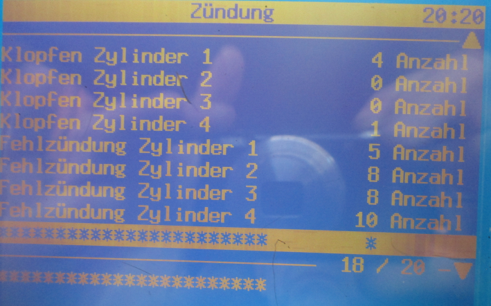

Gestern dann erneut im 4. Gang durchbeschleunigt bis 5500 U/min sowie im 5. Gang bis v max gefahren, wenn auch nur wenige km - ohne Ruckeln und praktisch ohne irgendwelche Fehlzündungen:
[ATTACH=full]234694[/ATTACH]
Ich werde nicht mehr schlau daraus...

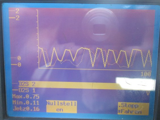

Was beim weiteren Durchschauen nun aber auffiel: Der Kat scheint defekt zu sein.
Die Kurve der 2. Lamdasonde spricht dafür:
[ATTACH=full]234695[/ATTACH]
...ebenso wie der Kat-Test per Tech2 ("Geringe O2-Speicherung").

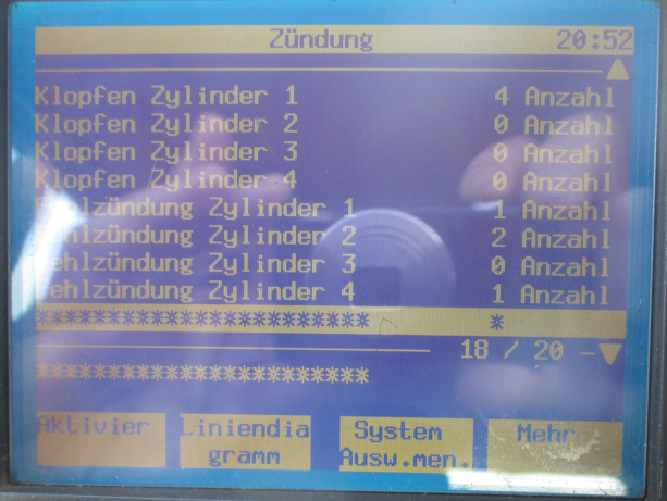

Gestern auf dem Weg zur und von der Arbeit hab ich es nochmal getestet, wenn auch nur kurz möglich:
190 km/h ohne Ruckeln - und ohne Fehlzündungen:

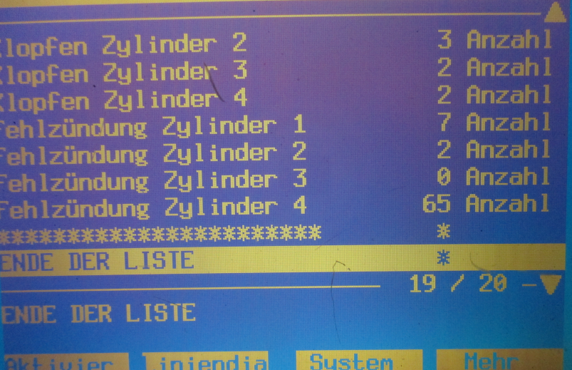

Der neue Bosch-KWS hat auch nicht viel geändert - außer dass die Fehlzündungen heute auf dem 4. Zylinder waren... :redface:
Ruckeln trat wieder auf bei 5500 U/min im 4. Gang.
Keine CE heute.

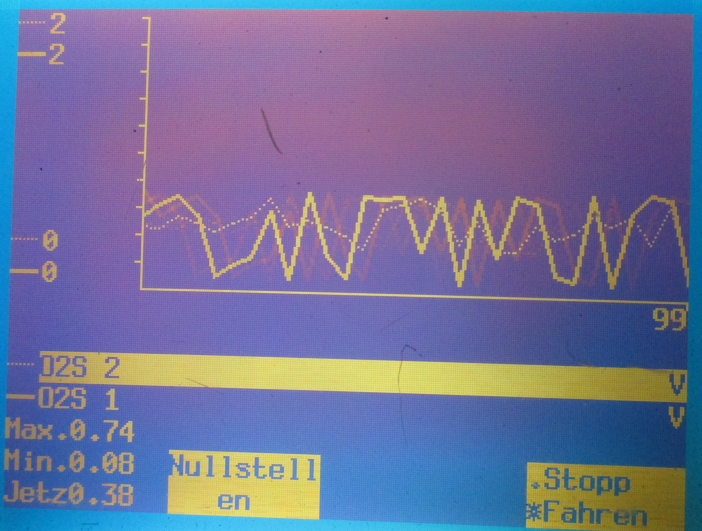

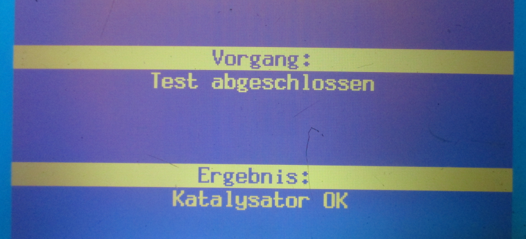

Und da er gerade richtig warm war, hab ich den den Kat-Test nochmal wiederholt:
Und das, obwohl die Kontrollsonde immer noch ihren wilden Tanz vollführt:
Was soll ich denn nun glauben?
Ladedruckregelventil könnte ja zumindest die geringe Leistung erklären - die Anzeige gelangt nicht mal an den Beginn von Rot...

Aber die 2. Sonde hat doch mit dem Motorlauf erstmal nichts zu tun?!
Klar passt sie die Adaption an, wenn sie dauerhaft einen zu hohen oder zu niedrigen Pegel hat, aber doch auch nur in dem Bereich, wie die vordere Sonde das noch vernünftig nachregeln kann.
Wenn nicht, dann kommt die CE mit einer gemischbezogenen Meldung. Und das war bei mir nie der Fall.
Wenn der Kat defekt ist, sollte die entsprechende Fehlermeldung (P0420) kommen - ohne CE kann ich mir keine Konstellation vorstellen, in der sie den Motorlauf relevant beeinflussen kann. Auch dem WIS kann ich nichts dementsprechendes entnehemen.
