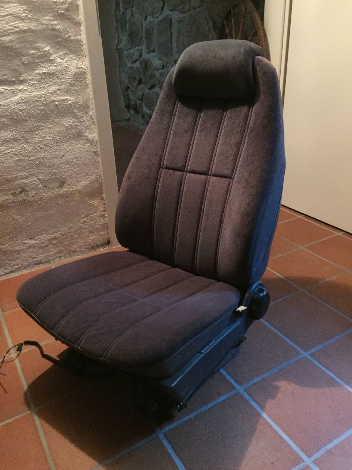

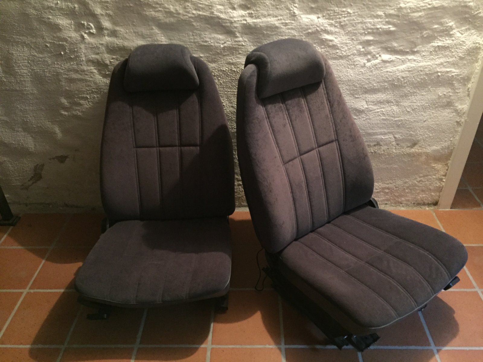

Moin,
mein Saab 99 hat vom Vorbesitzer mal 900er Sitze spendiert bekommen, leider haben diese keine Klappfunktion und da nervt beim 2-Türer.
Da die Suche nach 99er Sitzen recht zäh verläuft, habe ich mich mal bei 900er umgeschaut und auch recht günstige bei mir in der Nähe gefunden.
Leider sind diese blau, meine Inneneinrichtung ist aber beige. Sollen von 1987 sein.
Jetzt die Frage, ob ich einfach die Bezüge tauschen könnte, sprich das Sitzgestell von den blauen einbauen kann?
Danke und schönen Sonntag
Christian
Nein, nicht ohne Sattlerarbeiten ...wie sind die Sitze (mit neuer 900/9000 Schiene) denn im Moment überhaupt befestigt....?

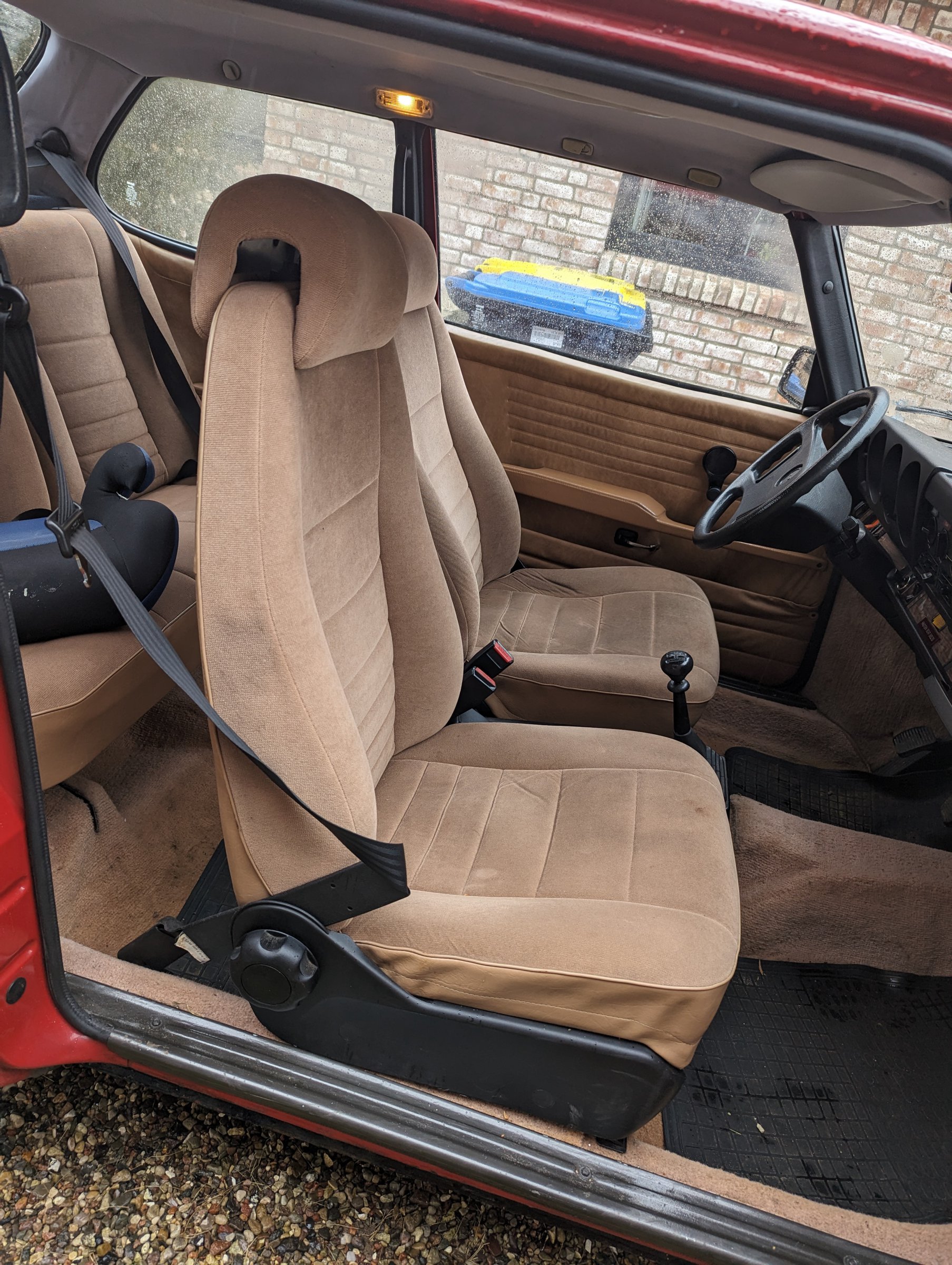

Wie gesagt, ich hab ja aktuell 900er Sitze verbaut, die wurden auch drangebastelt.. sprich das sind schon 4-punkt schienen.
Ich würde ja gerne auf original zurückrüsten, finde aber nichts passendes. Die fehlende Klappfunktion stört mich aber noch mehr, daher die Idee des Gestells von anderen 900er Sitzen.

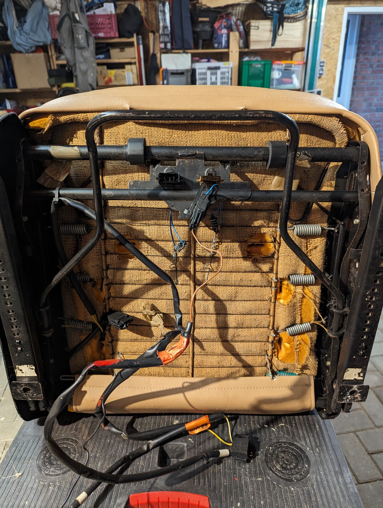

Hier noch ein Foto des aktuellen Beifahrer Sitzes von unten.
Neue Sitzschiene
Ok ich kaufe sie einfach, für 30€ kann man denke ich nichts verkehrt machen.
