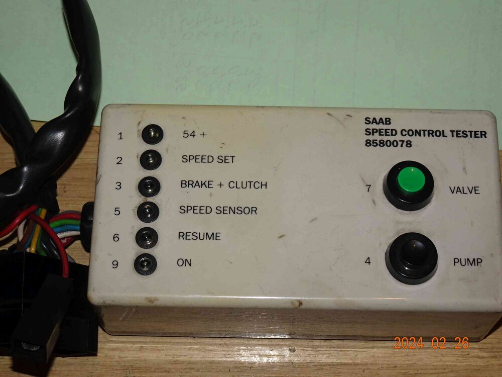

Speed Control Tester 8580078
ich besitze den Tempomattester.
Funktioniert auch alles wie es soll- außer Lampe 5, dem Geschwindigkeitssignal.
Ich verstehe es so, habe ich 12 V auf dem Anschluß, sollte die Lampe leuchten.
Vom Auto kommt das Signal, aber auf dem Tester wird es nicht angezeigt.
Hat das schonmal jemand repariert?
Meines Wissens muss das Speed-Lämplein genau dann leuchten, wenn ein SpeedSignal (und das ist meines Erachtens ein Plus, keine Fixspannung) vom Geber am Tacho kommt.
Ich meines Erachtens also nur dynamisch bei Fahrt testbar.
ja, richtig. Wagen ist auf der Bühne, Räder drehen sich aber Lampe bleibt aus. Mit dem Messgerät sind die Pulse zu sehen.

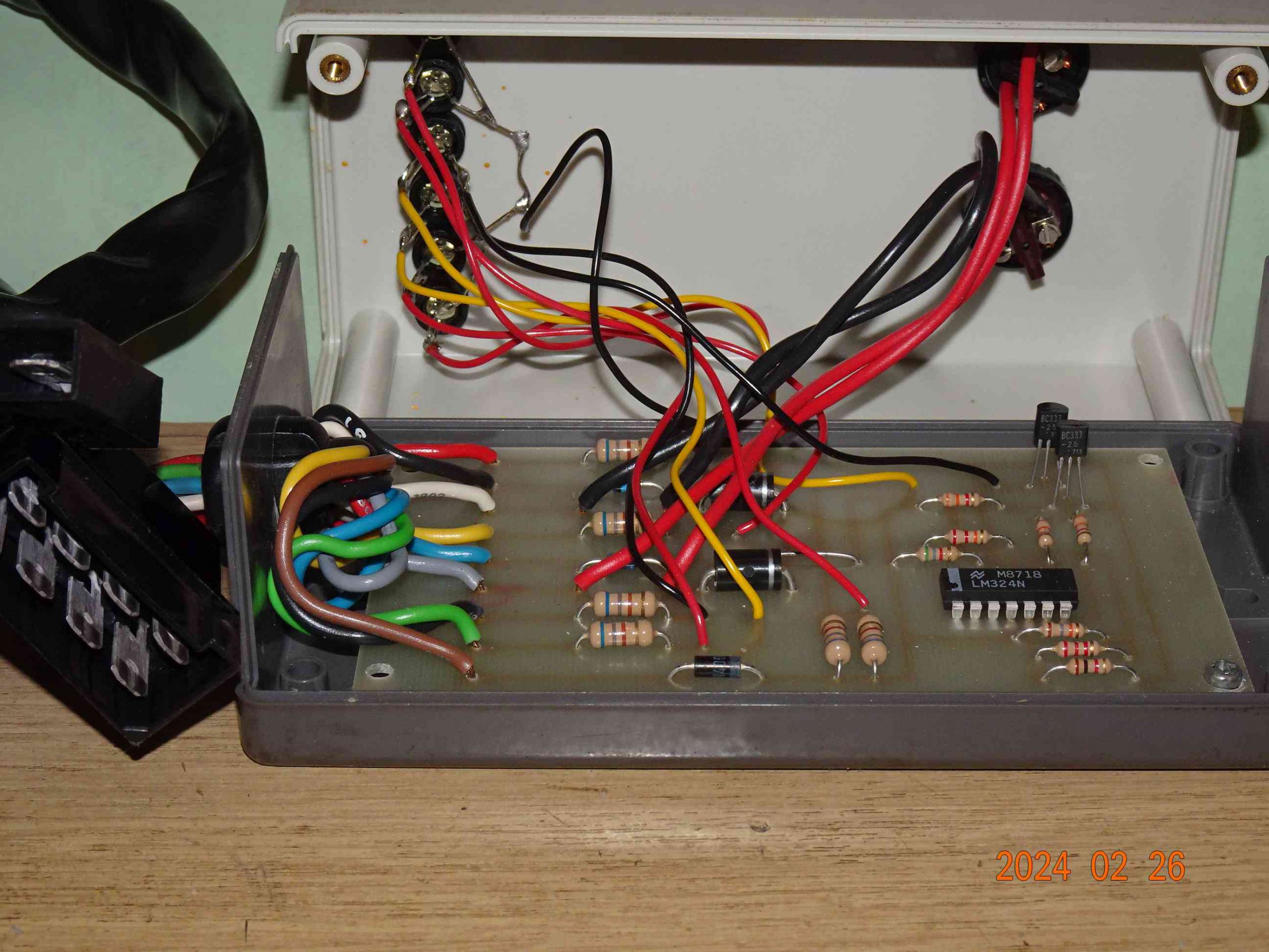

Naja, Schaltung ist ja recht übersichtlich. Leiterbahnen kann man ja sogar von oben erkennen.
hab ich gesehen. Scheint etwas elektronisches kaputt zu sein, der Leiterbahn gehts gut.

gibt es u.U. einen Schwellwert (Mindestgeschwindigkeit) bei dem der Tempomat und so vielleicht auch der Tester reagiert? Ansonsten ist da nicht viel Elektronik drauf. 1x LM324N (4-fach Op-Amp) und 2 Transistoren. Du hast ein Oszi, so das ich denke Du kennst Dich u.U. ein wenig mit Elektronik aus.Man könnte mal verfolgen was die Transtistoren schalten. Sind die für die Pumpe und das Ventil, oder werden die beiden Dinge direkt über die Tasten angesteuert. Die Transistoren kann man ggf. mal schnell auslöten und mit einem Mutlimeter auf generelle Funktion messen. Klar, Verstärkung geht nicht, dürfte aber auch nicht so wichtig sein wenn die im Prinzip funktionieren. Ansonsten den LM324N tauschen. Der kostet bei Conrad schlappe € 0,50. Leider kostet der Versand viel...., bei ebay 5 St. € 1,99 plus 2,30 Versand.

[mention=14047]9001983[/mention]: Da die Schaltung offen liegt könntest du die Leiterbahnen- und Bestückungsseite (genauer damit die Bauteile erkennbar sind) abfotografieren damit jemand diese Schaltung nachfertigen kann, oder? Die Verbindung Platine Steckerpins müsste noch definiert werden. Ich hätte Interesse an so einer Box und könnte die Schaltung auch im Target3001 oder KiCAD abzeichnen. Die Anordnung der Teile auf der Platine ist ja sehr großzügig, die und das Gehäuse könnten auch kleiner ausfallen.
Für die Pumpe und das Ventil sind es simple Hardware- Knöpfe.
Nur die Lampe kommt halt nicht, bei Anlegen von + 12 V auch nicht. Müßte mal eruieren, ob der Impuls überhaupt 12 V sein soll oder vielleicht nur 5V? Dann ist es nun kaputt.
