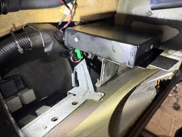

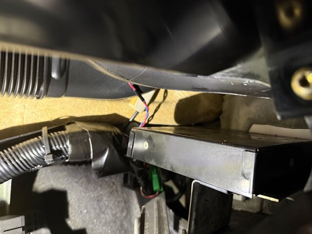

Also mein Plan war jetzt erstmal, dass ich mal gucke, was da nun überhaupt verbaut ist. Da wird´s dann auch schon (in meinen Augen) seltsam. Ich hab nämlich nur diese schwarze Kiste an dem besagten Platz im Fussraum auf der Beifahrerseite gefunden (siehe Bilder). Den Stecker einfach mal abzufummeln um zu gucken, ob da Brücken gesetzt wurden? Fehlanzeige! Die Kabel gehen nämlich in das Gehäuse und ein Stecker ist nicht zu erkennen. Keine Aufschrift oder Teilenummer auf dem Gehäuse. Der Kasten hat zwei Schrauben (für diese Torx mit Loch) an der Unterseite. Hab mir solche Dinger mal bestellt und kann dann heute Abend oder morgen mal an die Schrauben. Aber ob das viel bringt? An den Seiten scheint der Kasten genietet. Bin mir nicht sicher, ob man den dann aufbekommt…?

Das sieht mir nach einer Nachrüst Anlage aus. Die Originalen waren in einem Alugehäuse.
Ist die Erstauslieferung Deutschland?
Das einfachste ist eine Nachrüst FFB.... Da muss man nur das Modul einbauen. Die ganzen ZV Motoren und Schlossschalter können bleiben. Muss halt nur entsprechend verkabelt werden.

Danke erst einmal an euch beide. Bin mir nicht sicher, da die Historie nicht wirklich belegt ist. Er hat 4 Vorbesitzer, der letzte ist verstorben, den kann man nicht mehr fragen. Ich weiß, wo er gewartet wurde. Was die wissen / preisgeben wollen steht auf einem anderen Blatt. Ausgenullt ist der KFZ-Schein nicht, das spricht für mich erst einmal schon mal für deutsche Erstauslieferung. Aber wer weiß?!
Ok, also was für mich noch gegen eine Drittanbieter-Box spricht ist, dass sie so sauber da eingepasst und vernietet ist, wie es im Original mir bisher auch beschrieben wurde. Aber ok. Fast egal. Wenn ich mir die Schaltpläne ansehe, dann wird mir schon ganz anders. Ich hab es nicht so mit Elektrik 🤷🏼‍♂️ Ich denke, ich werde dann einfach ne Box von Ebay verbauen. Würde sich ja anbieten, das Ding auf die schwarze Box draufzuschnallen. Das was ich von der ZV brauche, kann ich mir ja auch aus der Beifahrertür holen, oder?

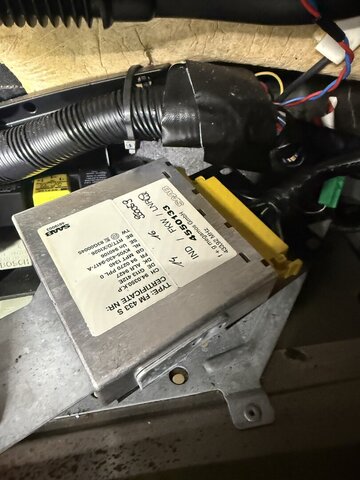

So das Rätsel um die Box wäre schon mal gelöst. Es ist die 4550133. Die OP war ja mal gar nicht so schwierig wie befürchtet. Ok für mal eben am Straßenrand ist‘s nix… Gut dann werde ich mal in den kommenden Wochen versuchen, die Frösche mit Tech2 anzulernen. Wenn nicht dann halt Nachrüstung mit eBay FB. Evtl. würde ich da gern bezüglich des Relais am Kofferraum noch mal auf dich zurückkommen Thadi, ich fürchte, Montieren liegt mir mehr wie Elektrik ;)

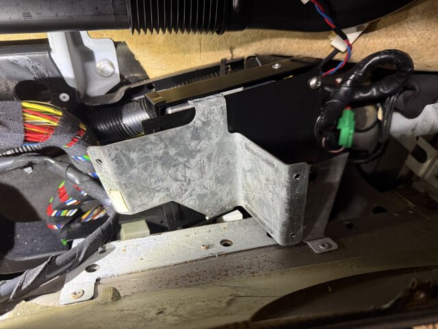

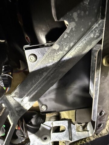

Das heißt, da war einfach nochmal ein schwarzer Blechdeckel drüber?
Genau, also zwischen Steuergerät und Halter eine Grundplatte, in die der Blechdeckel zum Fahrgastraum hin eingehakt wird. Vorn in der Nähe des Steckern wird das Ganze dann von unten mit zwei Torx verschraubt. Ist definitiv original. Habe es mittlerweile auch so beschrieben im WHB gefunden. Leider habe ich vorher nicht daran gedacht, dass ich das habe. Hatte da noch nicht zwischengesehen.
Aber was da nicht drin steht und was ich vielleicht noch nicht zu 100% kapiert habe: Was ist genau der Unterschied zwischen dem 4550133 und der richtigen VSS? Einfach nur die Abfrage / die Verbindung zum Motorsteuergerät? Also anders ausgedrückt. 4550133 ist ne Alarmanlage und VSS ne Alarmanlage mit WFS?
Bearbeitet von JanH123
Es gibt mehrere Unterschiede. Der hauptsächliche Unterschied ist die Buskommunikation. Die in der VSS hinterlegte Seriennummer der Trionic wird zur Trionic gesendet und schaltet diese dann frei. Bei der Non-VSS Version wird der Anlasser blockiert und die Spannungsversorung zur Trionic und Kraftstoffrelais getrennt.
Anbei die Pinbelegung des Moduls (von einem 900S, MJ 1995). Die Kästen sind baugleich trotz unterschiedlicher Nummern.

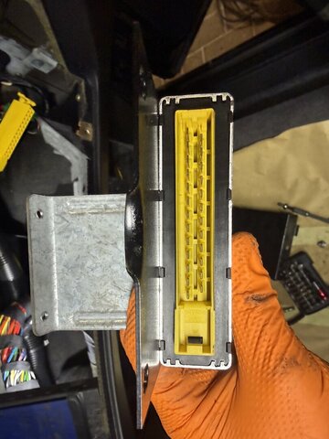

Wie bekomme ich die Einheit eigentlich von der Konsole? Ist so lange her.
Mein AMI streikt das Modul wird als defekt erkannt.
Genietet

Soweit war ich, habe so den Stecker abbekommen und konnte die Blücken setzen, aber die ECU muß ja irgendwie auf der Konsole gerastet sein, die Konsole selbst ist vorn genietet, aber das Steuergerät?!
Verpreßt, verschweißt, keine Ahnung. Auf jeden Fall nicht reversibel demontierbar.
Wenn die VSS raus soll (Warum?) mußt Du die Niete ausbohren.
Am 10.9.2026 um 15:54, bantansai hat gesagt:
Mit etwas Gewalt und hebeln habe ich die ECU von der Konsole bekommen. Ich kann sie auch wieder reinschieben, ist dann allerdings nicht mehr fest verbunden.
Das Bild hatte ich nicht mehr vor Augen, Danke!
