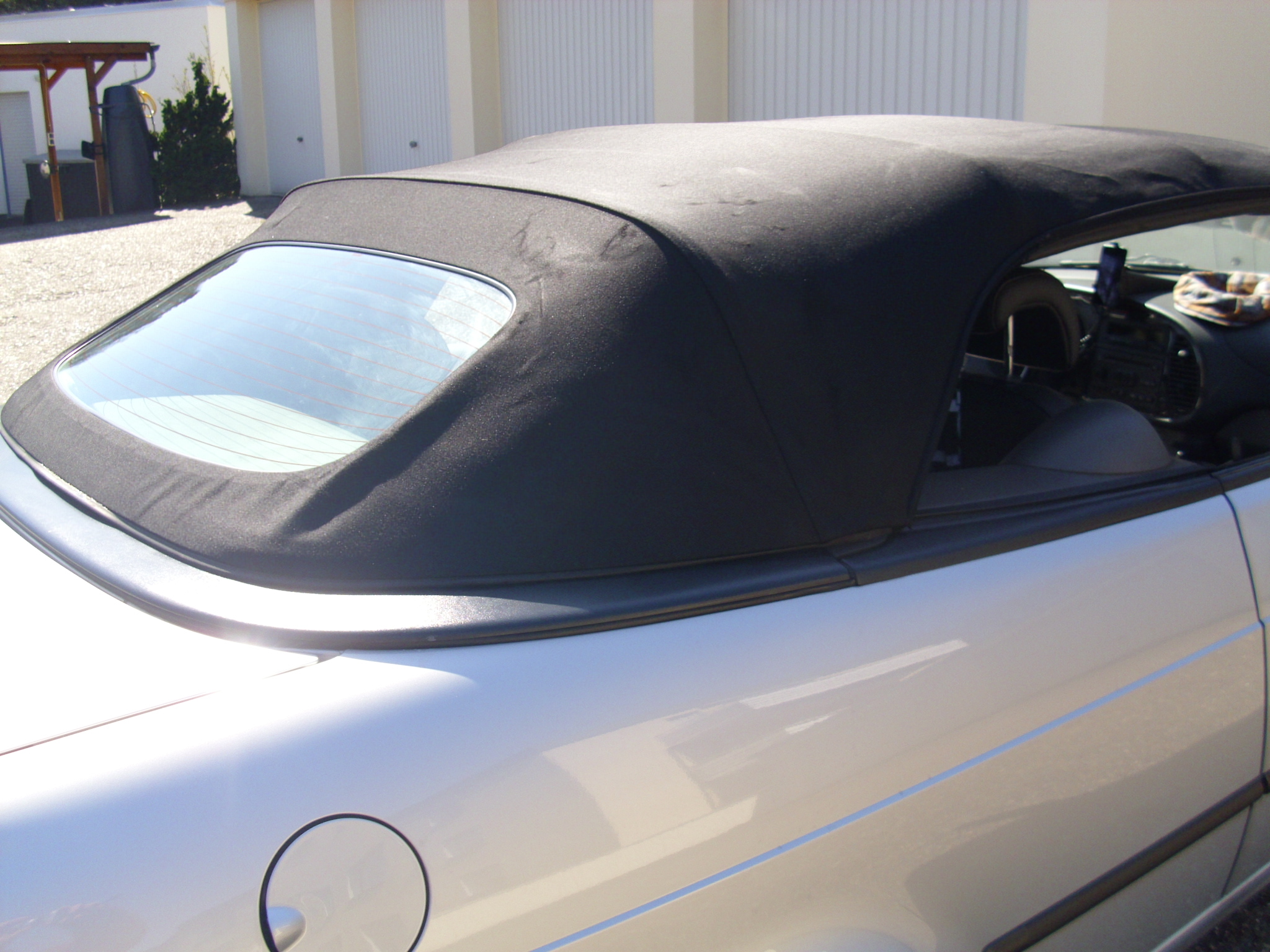

Gummidichtung Verdeck SAAB 9-3 I YS3D Bj. 2002
Hej,
habe zu meinem Problem nichts gefunden oder falsche Begriffe genutzt.
Bei meinem Cabrio hat sich im Bereich der Heckscheibe (ziemlich genau darunter) die Gummidichtung gelöst bzw. ist diese wohl eingerissen. Wahrscheinlich hat sie mal ein wenig an der Öffnungsklappe geklebt (warm, schmutzig etc). Habe versucht die Dichtung zu kleben mit einem Kleber den auch Schuhmacher nutzen um Gummisohlen von Schuhen zu kleben.

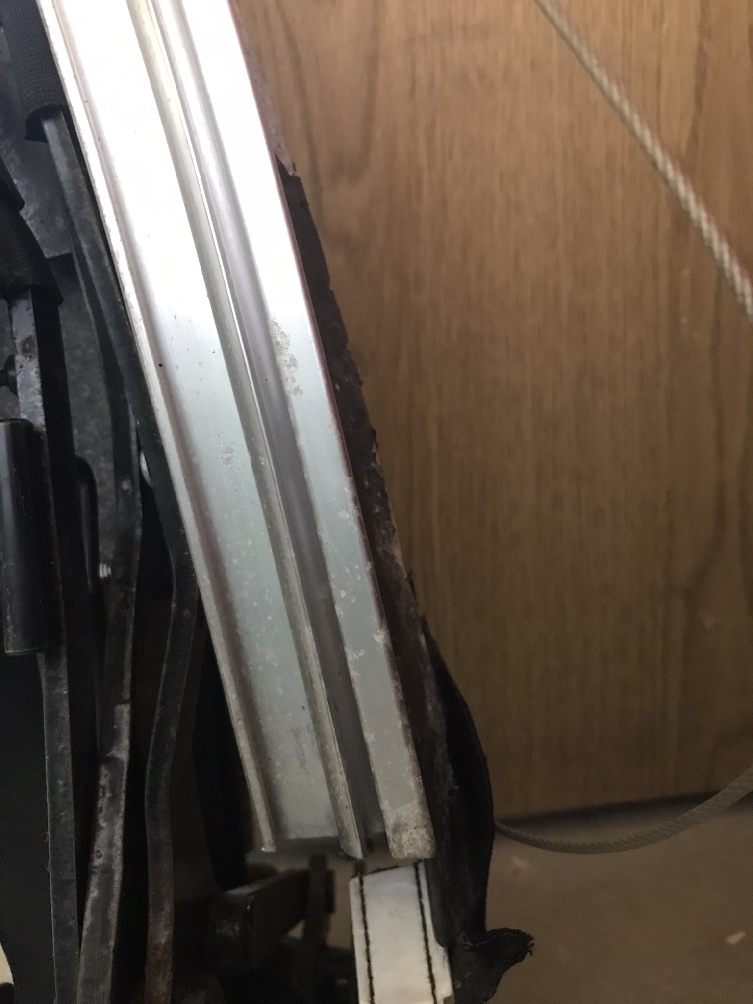

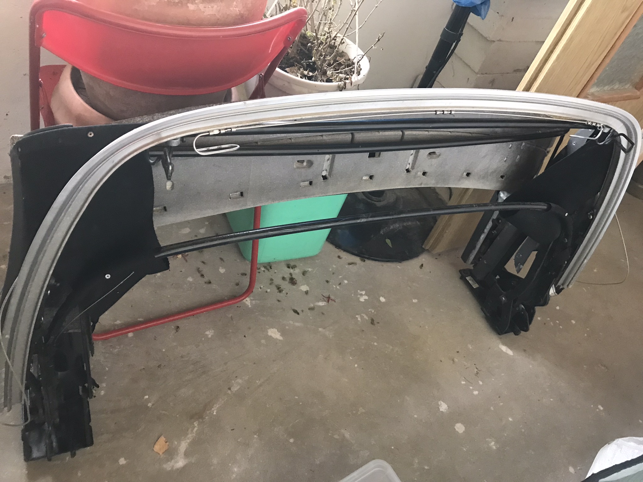

Hier mal Fotos vom Rahmen und dem 5ten Spriegel. Verdecktuch und Gummilippe kommen in die schmale tiefe Rille.
Das Ganze ist sehr eng und ohne Werkzeug nicht zu machen.

Seufz, OK, da haben die also die Schiene komplett geändert. Von Stahl auf Alu.
