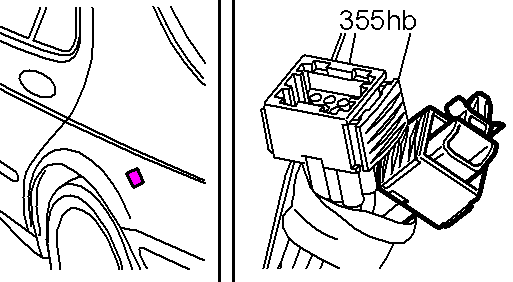

Bekannte Stelle: Hat er einen CD-Wechsler? Im Kofferraum links hinter der Verkleidung sitzt der Anschlussstecker, der bei anderen Modellen dort mal Nässe abbekommen und Grünspan angesetzt hatte, der die "lustigsten" Fehlerkombinationen verursachte...
Es könnte aber auch jedes andere Teil/Stecker/Kabel sein, das an den Bus angeschlossen ist.
[ATTACH=full]269815[/ATTACH]
Ja, CD-Wechsler hat er, schaue ich mir an. Ist natürlich wieder eine super Stelle, um dranzukommen :biggrin:
Hm, dann ist der Stecker ja an den Wechsler angeschlossen und die Wahrscheinlichkeit von Feuchtigkeitsproblemen an dieser Stelle nicht mehr so hoch als wenn er offen da hinge.
