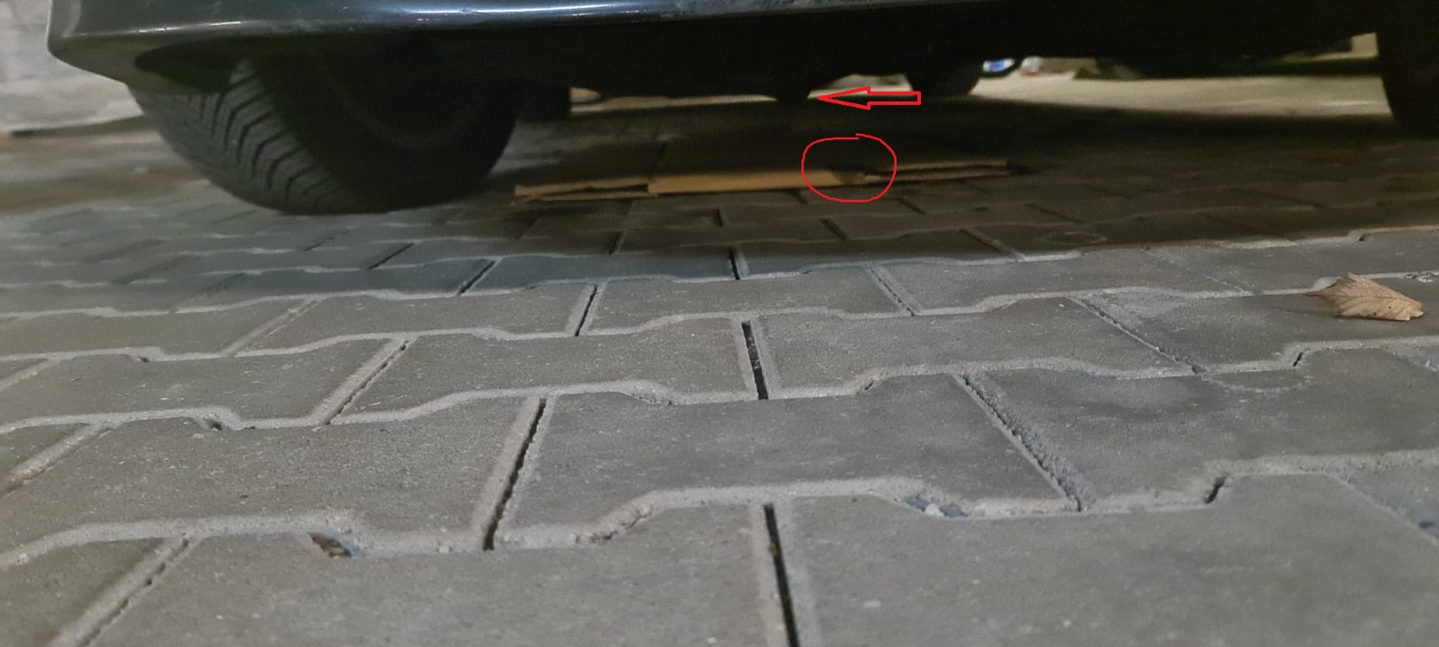

hier in etwa die vermutete Stelle von unten:
Das ist bei mir aber nicht mehr rechts, wenn man vor dem Auto steht, sondern rechts, wenn man drin sitzt. :rolleyes:

die Perspektive täuscht etwas, aber ehrlich gesagt ist es etwas schwierig zu lokalisieren, weil es ja nicht sichtbar runtertropft, sondern im Laufe der Zeit ein Ölfleck entsteht. Vielen Dank auf jeden Fall für die schnelle Unterstützung :top: (nächste Baustelle ist dann der Rost....)

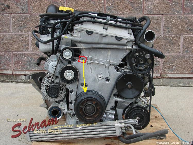

Tropft doch meistens an der tiefsten Stelle der Ölwanne ab = Ablassschraube.
Gern läuft Motoröl am Stirndeckel herunter, weiter hinter Riemenscheibe Kurbelwelle entlang bis Ölwanne.
Am Stirndeckel gern vom Kettenspanner oder vom "Balkon" (wo der Stirndeckel unter die rechte hintere Ecke des Zylinderkopfs stößt).
upload_2024-3-12_16-50-37.jpeg.704af1da0715023bcef55cdf8bbcd17f.jpegupload_2024-3-12_16-50-37.jpeg.704af1da0715023bcef55cdf8bbcd17f.jpeg
Danke für die Fotos, die Ablassschraube haben wir kontrolliert, da war nichts auffälliges
