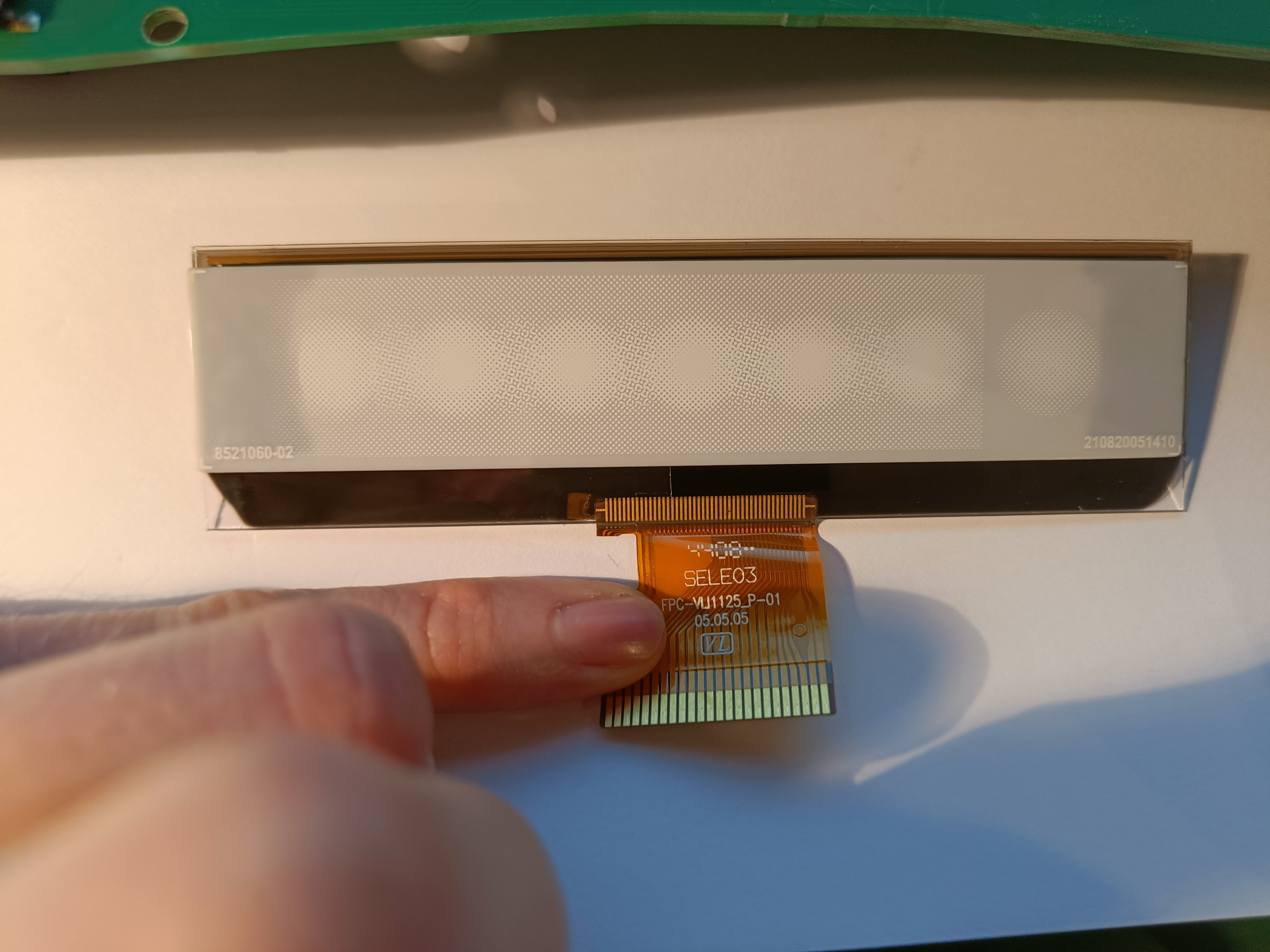

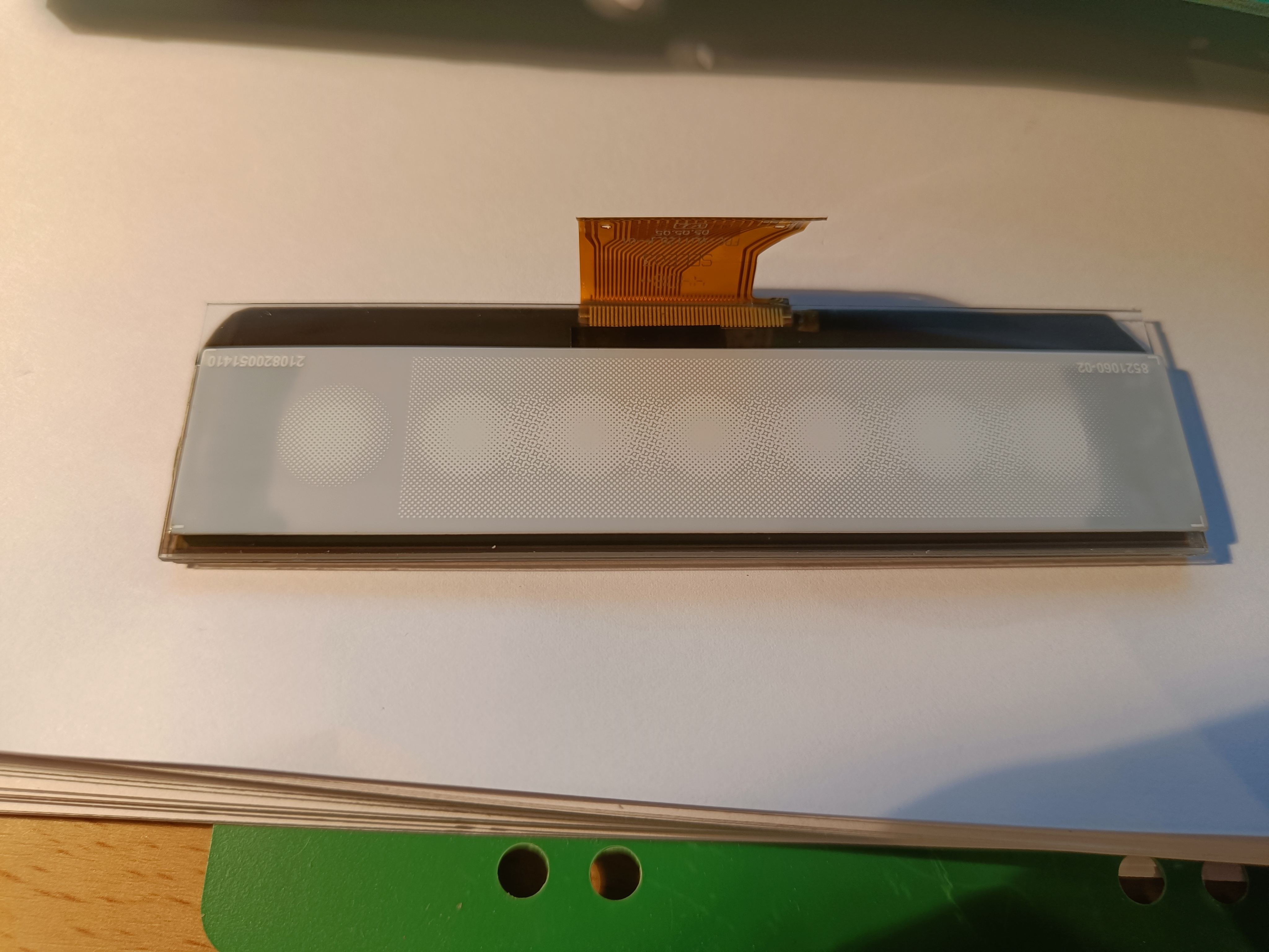

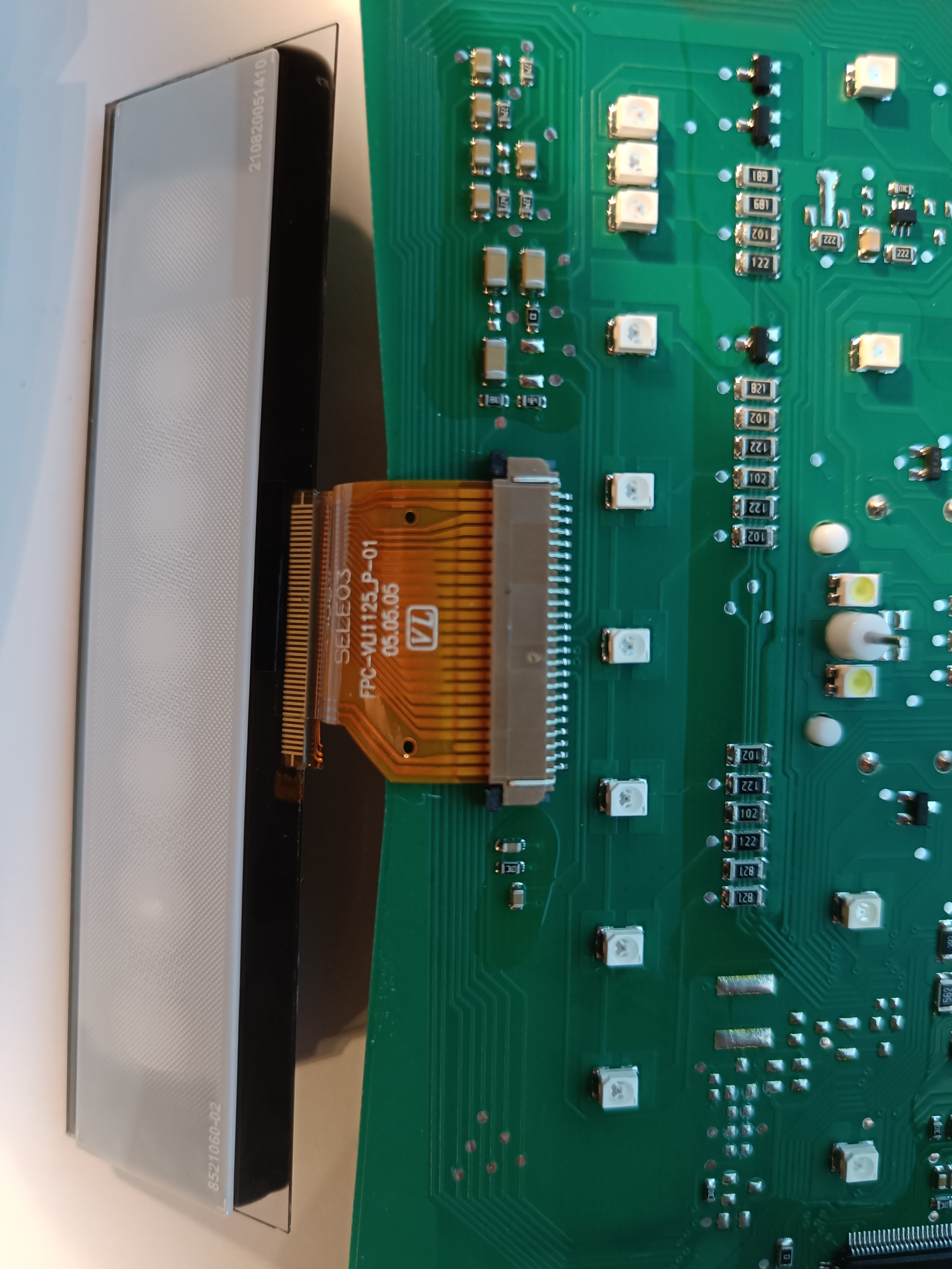

So sieht es im Instrument aus MY 11 mit der gepunkteten Darstellung aus. Also die "Punkte"- Streuelemente? sind auch rückseitig deutlich erkennbar. Die SMD´s zur Beleuchtung liegen dahinter auf der Platine. IMG20240320220611.thumb.jpg.710b7a4918d6f530aae4cf02b7f80e73.jpgIMG20240320220546.thumb.jpg.c6152d34b3bbe56f71557256befa3940.jpgIMG20240320221105.thumb.jpg.2d2827912f8f81c68ae219df5039829f.jpg
Bearbeitet von Nil
Die Frage ist mehr was hinter dem von dir gezeigten sitzt. Also zwischen den LEDs und dem Display.
Das ist leider nicht zerstörungsfrei demontierbar.

[mention=13568]Nil[/mention] danke für die Mühe. Also liegen die LEDs hinter der Displayeinheit und wir bräuchten einen „Spender“ der uns dieselben Bilder aus einem „homogen“ beleuchteten SID zeigt.
Man könnte dann also ein entsprechendes SID tauschen.

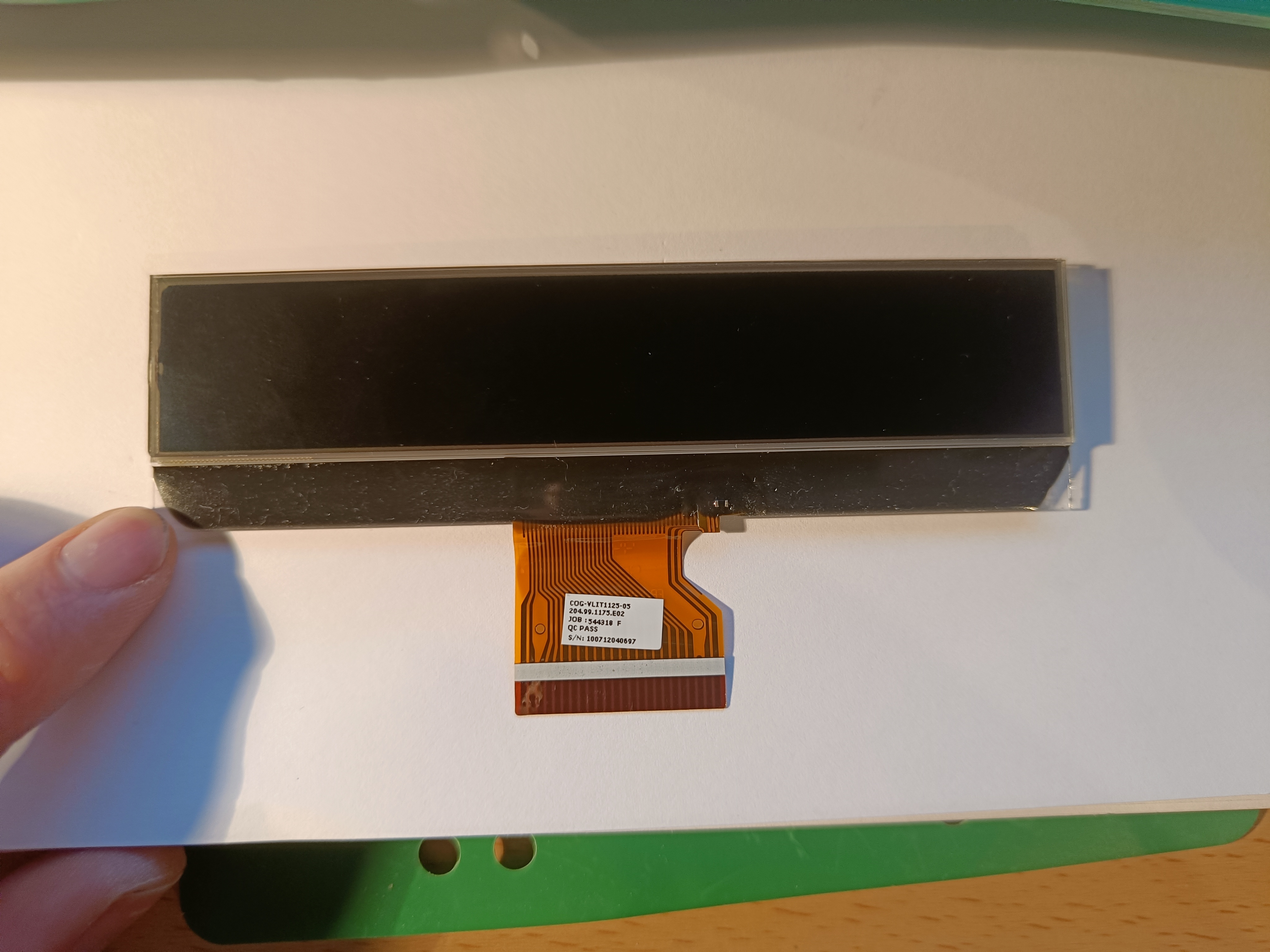

So ich habe mir in Schweden auf dem Schrott etwas besorgt.
Ich behaupte es ist das Display. Werde es mal im Auto testen.
Die Teilenummern der Displays sind identisch.
MY11
MY08

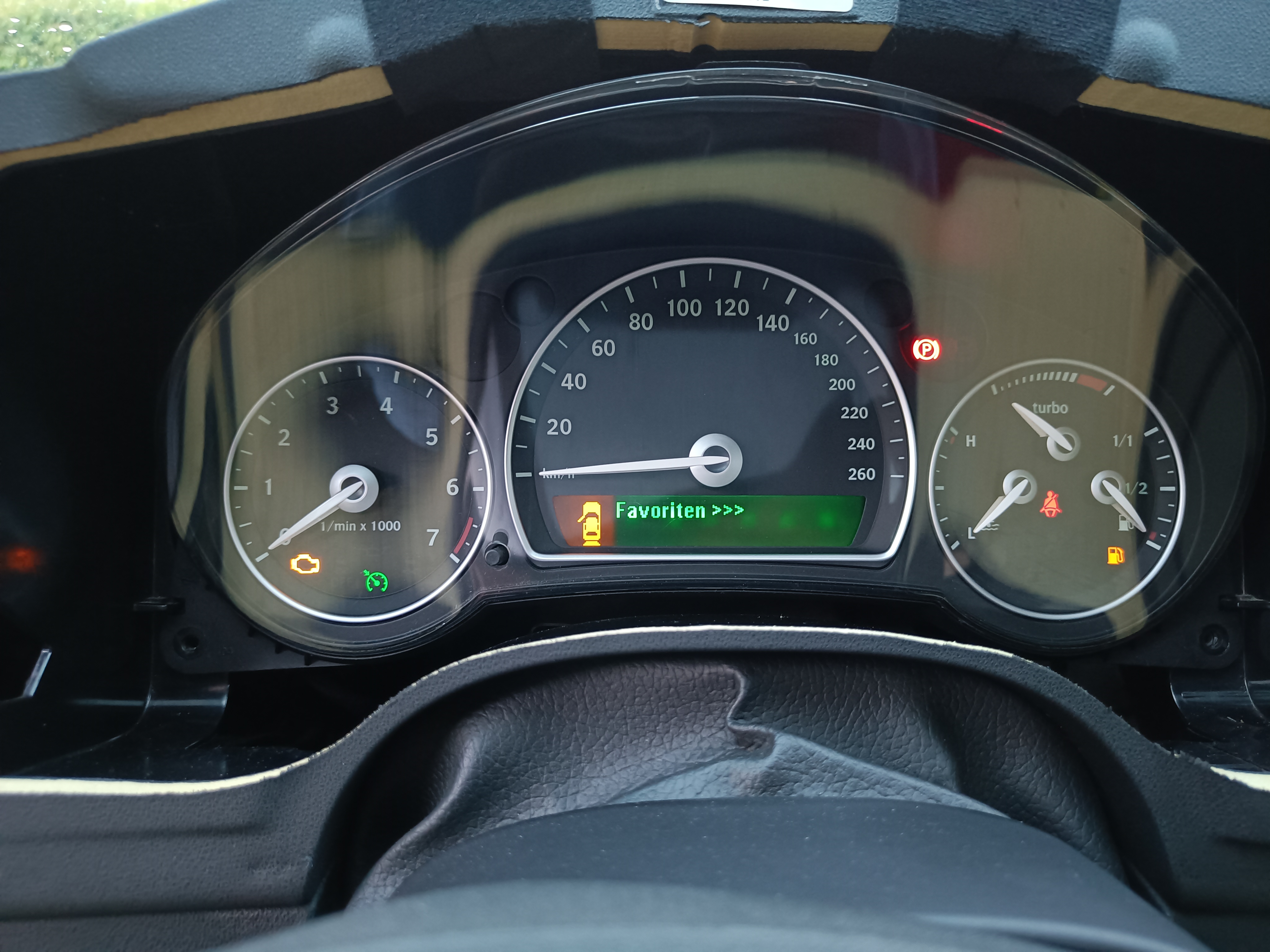

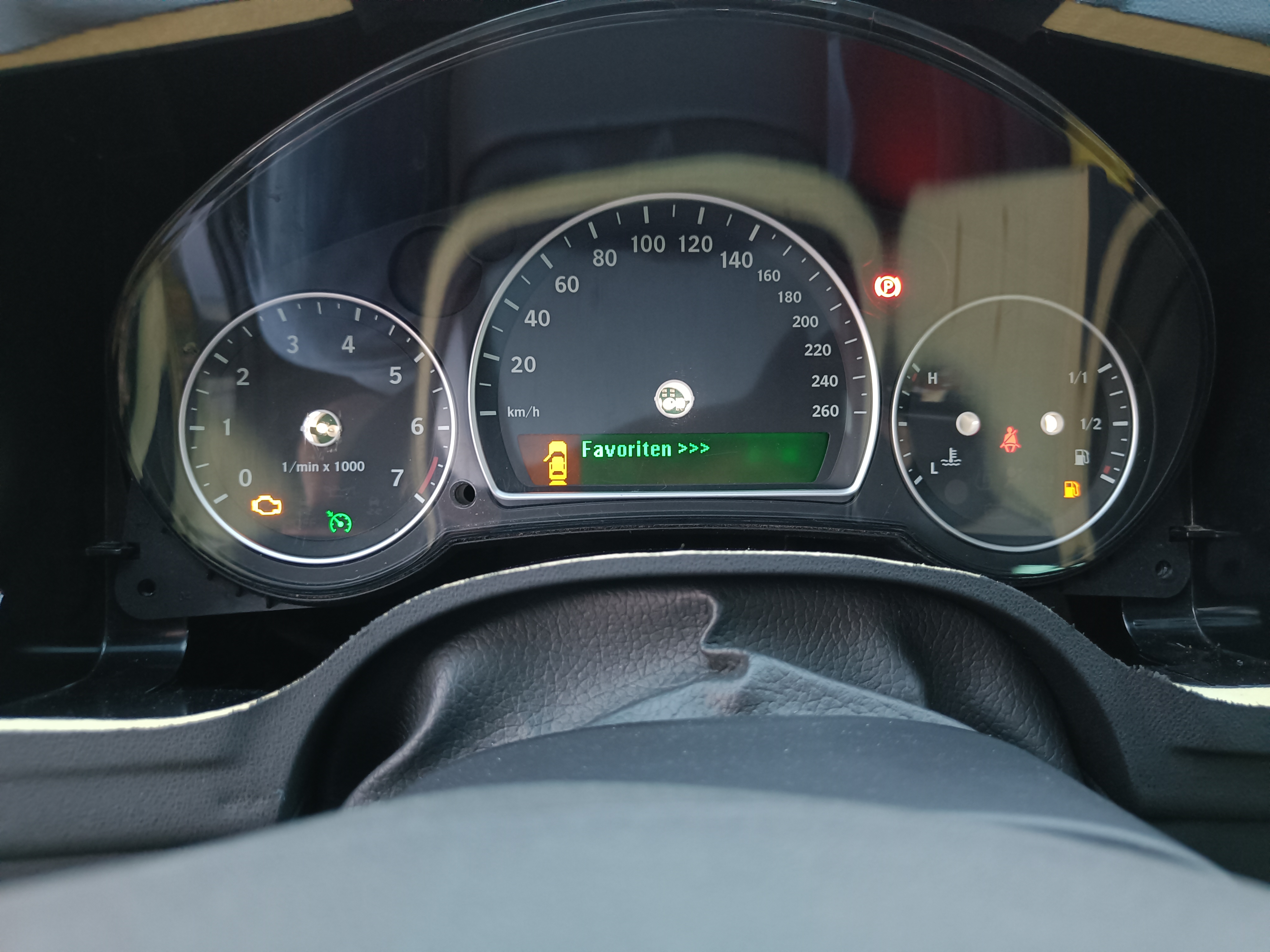

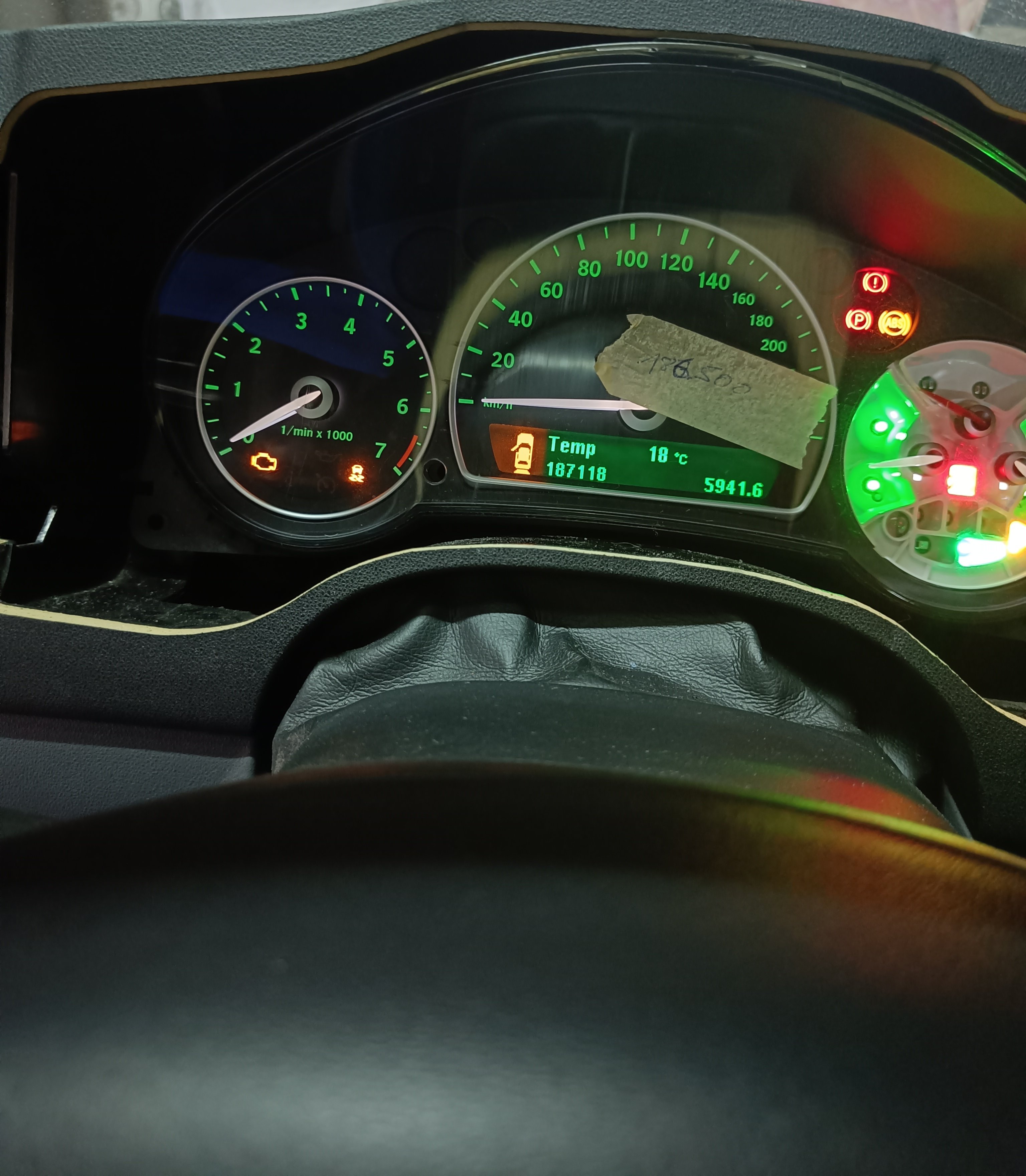

Eben im Auto getestet.
MY11 Instrument mit MY11 Display
Und MY11 Instrument mit MY08 Display
Auf der rechten Seite sind noch zwei kleine Pünktchen. Es könnte aber durchaus sein, dass diese durch Transportschaden am Display entstehen, habe nur das Display vom Schrott mitgenommen.
Wenn man das ändern möchte also ein Display MY 08 nehmen. Ist auch eine Erkenntnis.
So die Erkenntnis 😁

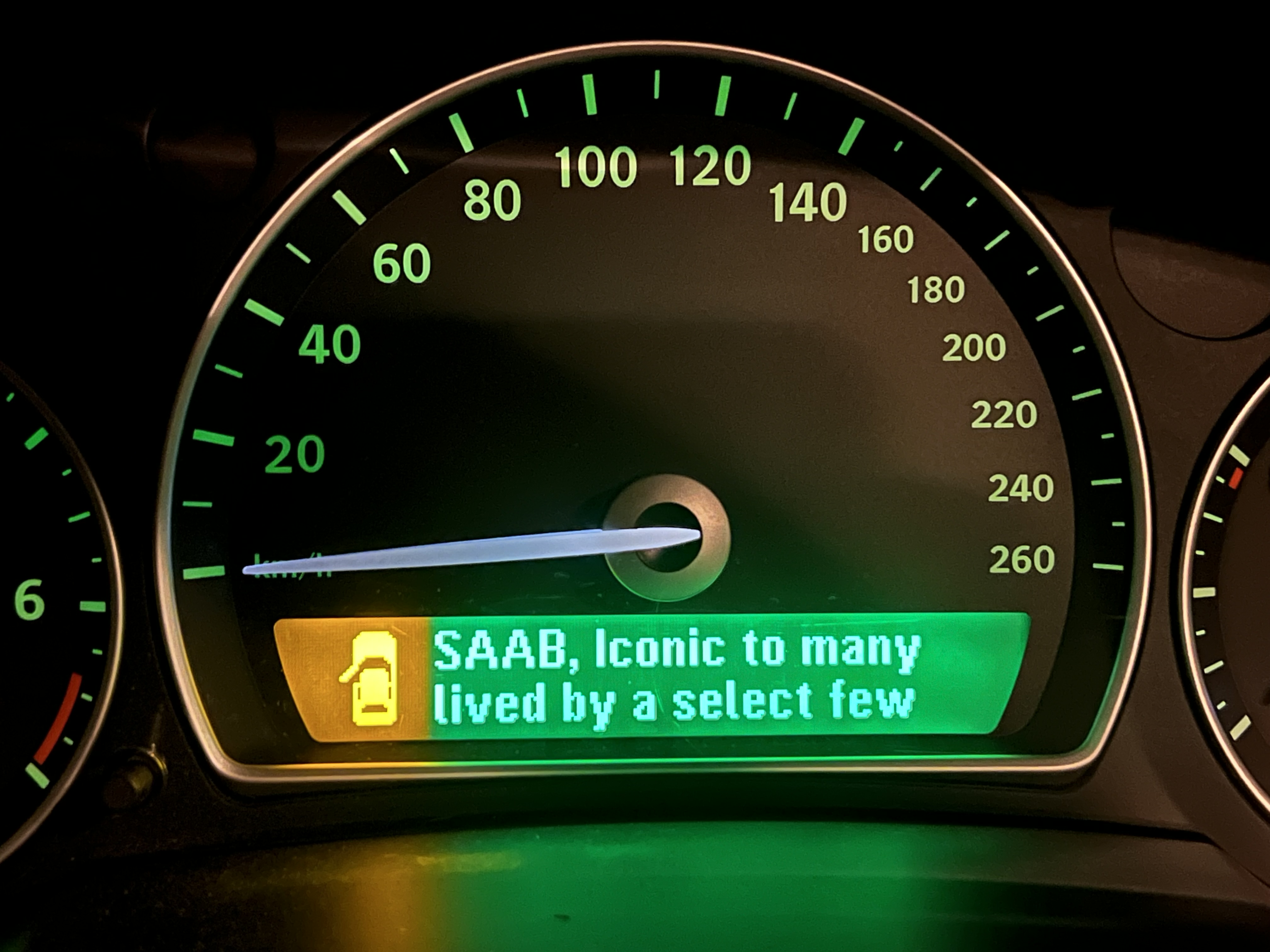

Anscheinend möchte mein X mich bei der Entscheidungsfindung zum Tausch eines Displays mit homogener Beleuchtung unterstützen.
Zumindest „morst“ die äußerste, linke SMD in einer mir unbekannten Sprache…
Will heißen, dass diese SMD hin und wieder, nicht reproduzierbar, vor sich hin blinkt. Nun bin ich bei meinen SAABs solche „soften“ Fehler (insbesondere in der kühlen, nassfeuchten Jahreszeit) ausreichend gewohnt und sehe diese gelassen.
Es würde mich dennoch interessieren, ob dies bei anderen auch schon vorgekommen ist.
Woran kann das liegen? Und kann das jemand reparieren, falls ich mich doch entscheide soviel originales (also in Trollhättan) verbautes Material wie möglich zu erhalten?

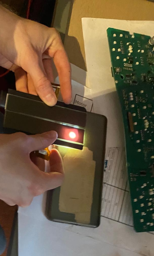

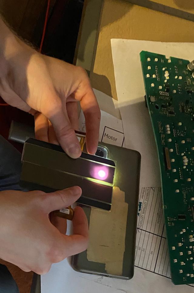

Ich habe aus gegebenem Anlass nochmals Experiment.
Im Bild mein originales MY11 Instrument, welches ja eigentlich das inhomogene SID hat.
Ich habe die SMD LED's aus einem MY07- Tacho eingelötet. Siehe da extrem homogenes Leuchtbild. Auch das Display aus dem MY07- ist verbaut.
Es ist also das Zusammenspiel aus LED und Display.
Ich habe auch beide LED's im ausgelöteten Zustand verglichen, MY11 war viel greller bei gleicher Versorgung.
Was beim Facelift- Tacho leider nicht geht, aus einem nicht Turbo Instrument ein Turbo Instrument machen. Habe ich in diesem Zuge gleich mit probiert. Hier bedarf es offensichtlich einer Anpassung des EEPROM.
