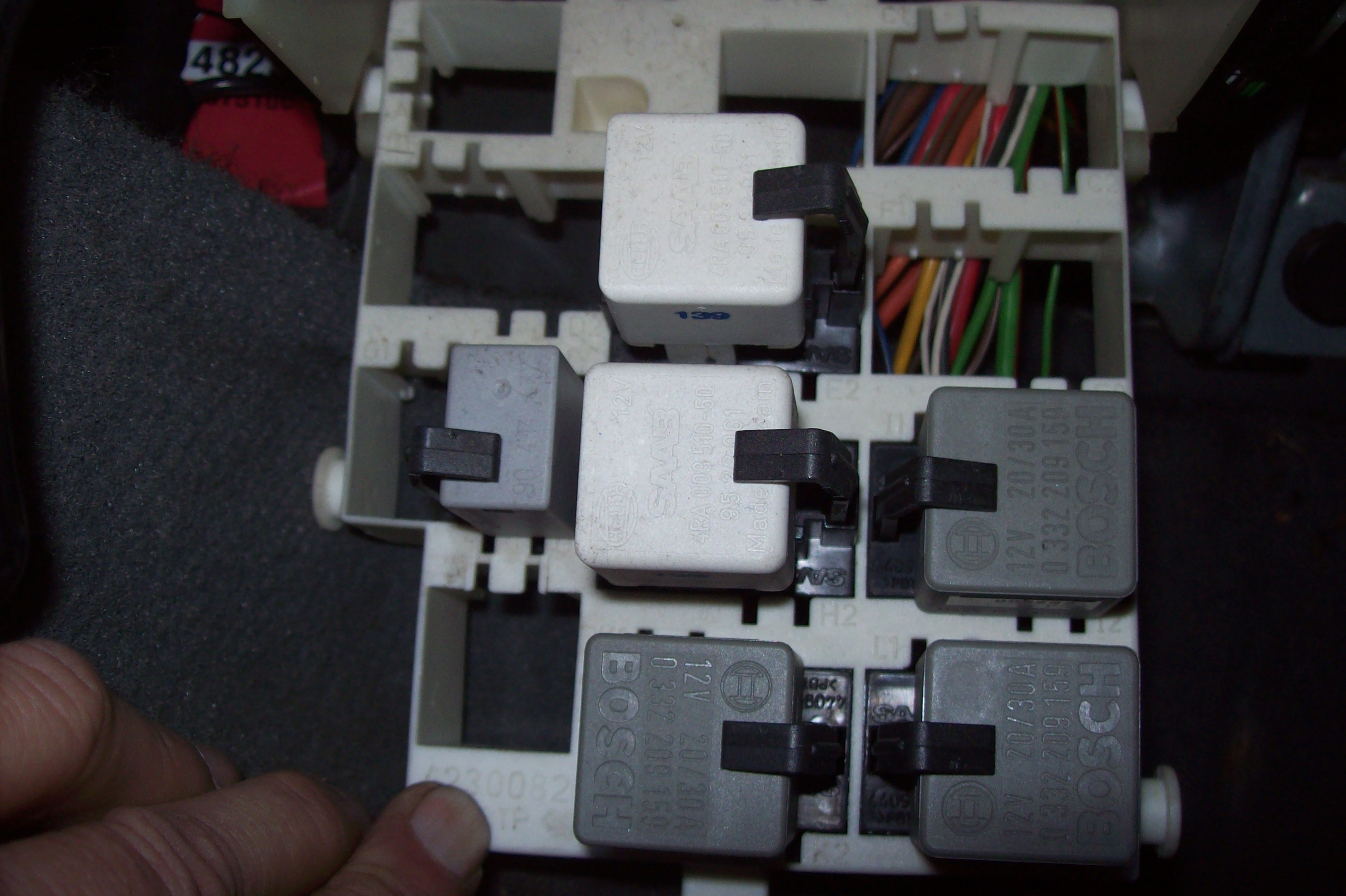

Kann mir bitte jemand sagen welches das Kraftstoffpumpenrelais ist?
9-3 Cabrio Bauj. 99, kleine Maschine 131 PS105_0019.thumb.JPG.34190556d72a545fa2c2e5cb4d35edaa.JPG
9-3 Cabrio Bauj. 99, kleine Maschine 131 PS[ATTACH type=full" alt="105_0019.JPG]270956[/ATTACH]
Ich gucke gleich mal nach ……
Das obere auf der rechten Seite, habe Dir auch etwas dazu geschickt..........
Servus Thomas, habe das Relais gerade überprüft, es zieht an, ist also ok. Ich war glaube ich auf dem falschen Dampfer, ich hatte unter der Rückbank die Spritpumpe direkt an 12 Volt angeschlossen und sie lief nicht, also Tank runter und einen neue Pumpe eingebaut. Da das Relais funktioniert und er aber immer noch nicht anspringt bleibt doch nur noch der Kurbelwellensensor. Irgendwo habe ich gelesen man soll keinen billigen kaufen, die würden nichts taugen, hast du eine Empfehlung?
