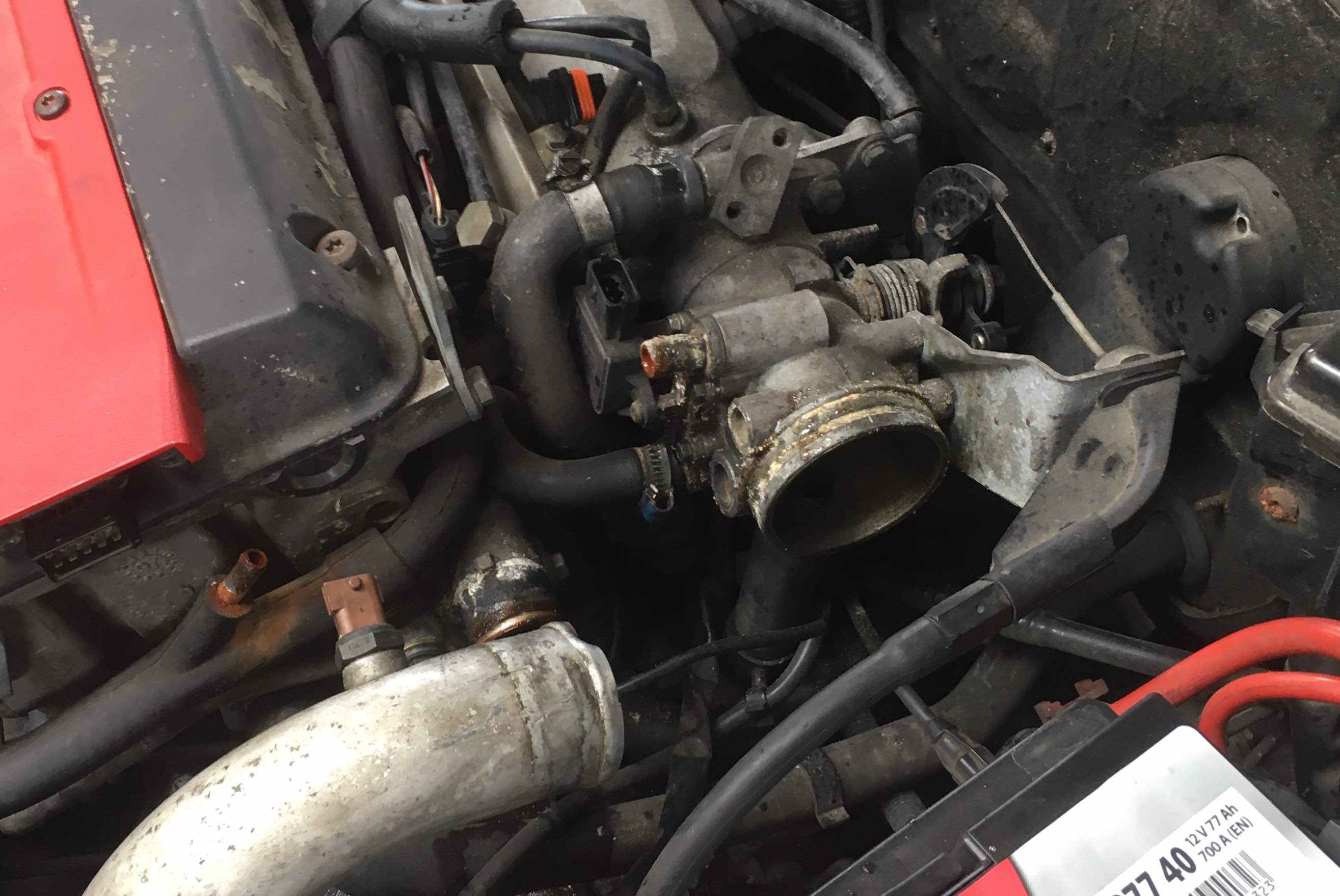

Veröffentlicht April 15, 20241 j Hallo, Ich habe bei meinem 9000i mit B234i (ohne Turbo) am Drosselklappengehäuse vorne (Richtung Fahrzeugfront), dort wo verschiedene Luft- und Wasserschläuche angeschlossen sind, einen Wasserverlust. Da ist so eine Platte mit vier Schrauben angeschraubt und auf der Platte sind dann die Anschlüsse. Zwischen dieser Platte und der Drosselklappeneinheit sifft es raus. Bevor ich das nun öffne: Ist da eine Dichtung dazwischen und gibt es die noch neu zu kaufen? Grüße, Günther

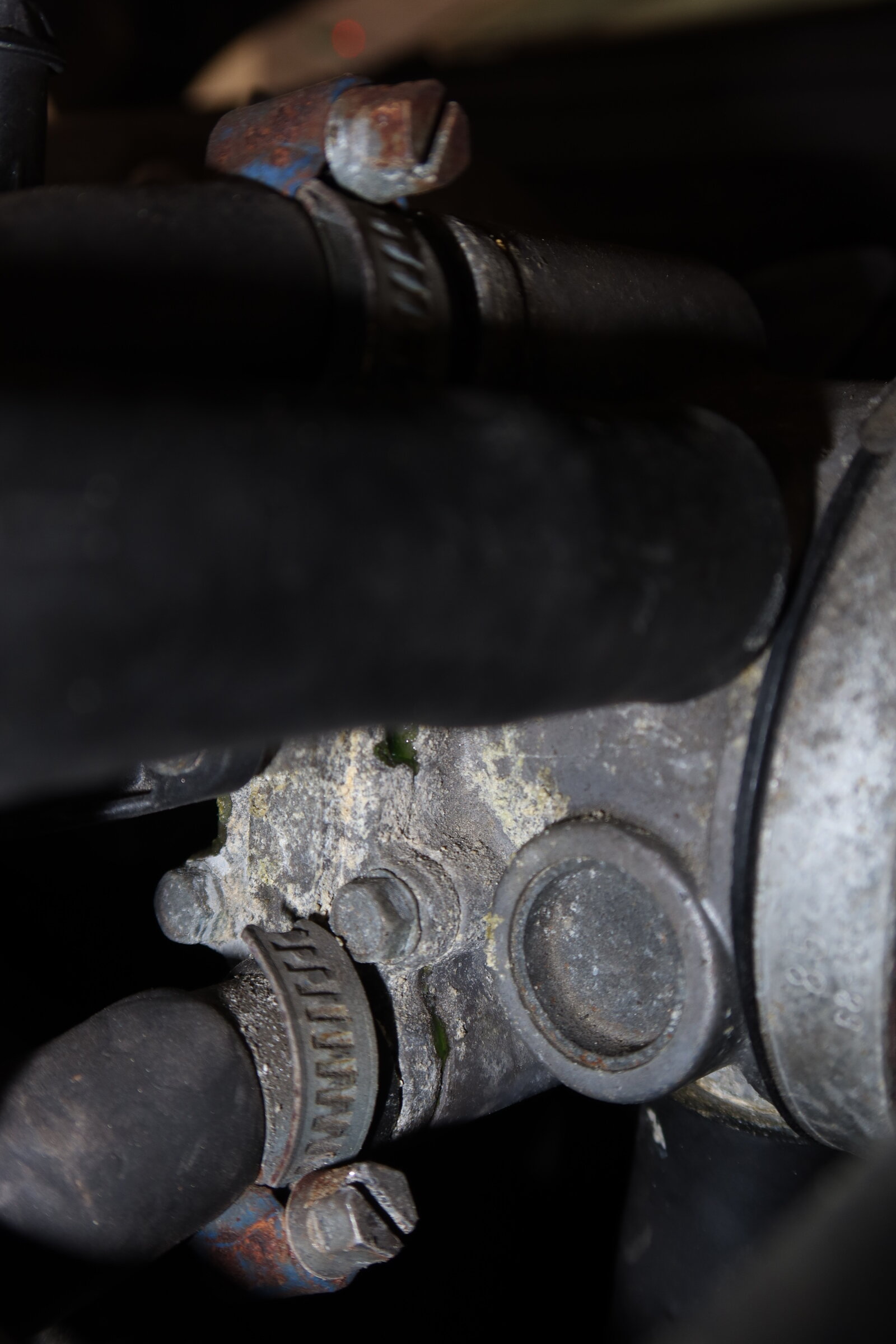

April 16, 20241 j Die Drosselklappenheizung hat einen Deckel (mit kleinen TX-Schrauben gesichert) und dieser ist mit einem passenden Dichtring abgedichtet, welcher mit den Jahren verhärtet und dann eben undicht wird. Deshalb Deckel abschrauben (EDIT: Schrauben vorher mit Rostlöser behandeln!) Alles gut säubern und mit neuem Dichtring wieder zusammenbauen. Ob und wo es den Dichtring gibt weiß ich momentan leider nicht. Typisches Bild: Bearbeitet April 16, 20241 j von klaus
April 16, 20241 j ..ist ein gewöhnlicher O-Ring, der in eine Nut gedrückt und so in Form gezwungen wird. Maß lässt sich vom Altteil abnehmen. 7506264 ( 55x3)

April 16, 20241 j Autor Kann es sein, dass ich auf meinem 1995er die Konstruktion bis angeblich nur BJ 1990 habe (siehe Foto)? Also 7506264 mit Maß 55x3? - Dann könnte ich direkt einen Freund fragen der solche O-Ringe hat ohne was bestellen zu müssen.
April 16, 20241 j Ich fand die Angabe in #4 recht eindeutig, aber vielleicht komme ich morgen dazu so ein Ringlein mal nachzumessen...falls ich noch eins finde.
Mai 20, 20241 j Autor Habe einen neuen 7506264 O-Ring montiert und er passt. Der alte war steinhart. Gehäuse nun dicht! :-) Da hat Saab etwas falsch dokumentiert, denn das Teil passt auf mein MJ 1995. Laut Saab sollte ab BJ 91 Schluss damit sein.
