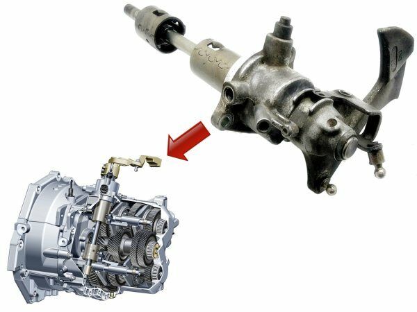

es ist fast geschafft. Der Kunststoff Ring unter dem Schalthebel ist getauscht, und die Seilzüge sind wie im Video beschrieben neu eingestellt. Nur mit dem Schaltgestänge habe ich noch etwas Probleme. Das alte habe ich irgendwie ausgebaut. Das Austausch Gestänge will aber nicht rein. Es fehlen nur wenige Zentimeter. Kann mir jemand einen Tipp wie ich das Gestänge rein bekomme ??? Muss ich dafür einen bestimmten Gang einlegen, oder gibt es noch was anderes zu berücksichtigen ???
Hi, sehe gerade das die Beiträge zur fest sitzenden Schaltstange hier dazu gehören…
Wahrscheinlich wurde jetzt externe Hilfe gesucht, aber falls nicht würde ich so vorgehen.
Die Schaltstange erstmal wieder versuchen auszubauen. Dabei ggf leicht am Rechten Hebel drehen falls der Schaltfinger doch in einer Gase fest hängt. Aber bitte keinen Gang einlegen. Das würdest Du am stärkeren Widerstand merken.
Also einfach wieder nach oben raus ziehen…
Danach ein Rad anheben und drehen. Dreht das Rad frei ist auch kein Gang eingelegt.
Jetzt bitte einmal das alte Teil mit dem neuen vergleichen. Länge Durchmesser der Schaltstange und der gleichen.
Falls das Teil passt in die Bohrung ein passenden Bohrer stecken, so das die Schaltstange blockiert ist.
Danach die Schaltstange mit neuer Dichtung von oben einführen und darauf achten das die Bohrungen zum Getriebe hin bereits fluchten.
Dann sollte es klappen.
Danach die Schaltseile befestigen und mit noch blockierter Einheit die Seile neu justieren.
Dazu bitte die beiden Klipps innen unter dem Schaltsack lösen.
Danach den Schalthebel auf Neutral links mit der weißen Manschette blockieren und danach die Klips an den Seilen innen wieder verriegeln.
Erst jetzt den Bohrer vorne im Getriebe wieder ausstecken und die Manschette am Schaltknüpel wieder nach oben schieben.
