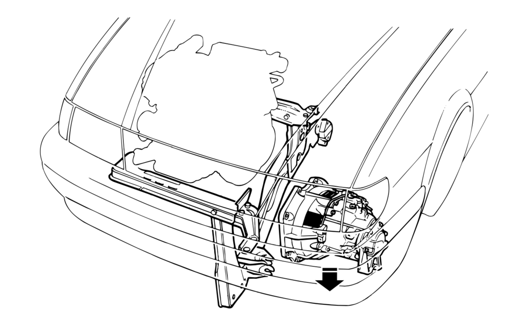

so bin ich drauf gekommen:
Normalerweise wird das komplette Antriebsaggregat nach unten ausgebaut. Komplett mit Hilfsrahmen und Lenkung/Federbeine.
Wenn der gesamte Block neben dem Auto liegt, kann man ganz gemütlich den Motor austauschen. :smile:

Ich habe die diversen Beiträge nun nicht nachgelesen, aber falls es "nur" um den Ausbau des Getriebes geht ist dies - auf der Bühne- durch Abklappen des linken Bereichs des Hilfrahmens zu bewerkstelligen. Der komplette Antrieb muss dafür nicht raus.

...nochmals: Das Getriebe kann wie in #13 angemerkt demontiert werden....
sorry, aber das erschließt sich mir nicht. Der Rahmen ist doch nur im ganzen abschraubbar und dann hängt da eine Menge dran und drauf. Zum klappen ist da gar nix, zu mindestens an dem mir in der Werkstatt befindlichem Exemplar.
Man könnt des alles in die Tonne klappen, aber des ist ja keine Lösung im Sinne einer Lösung ....
Wie bereits o.g. : Der Hilfsrahmen des 9000 ist links geteilt und drehbar gelagert, kann also nach unten weggeklappt werden!
Da hat einer bei der Konstruktion *richtig* mitgedacht.
