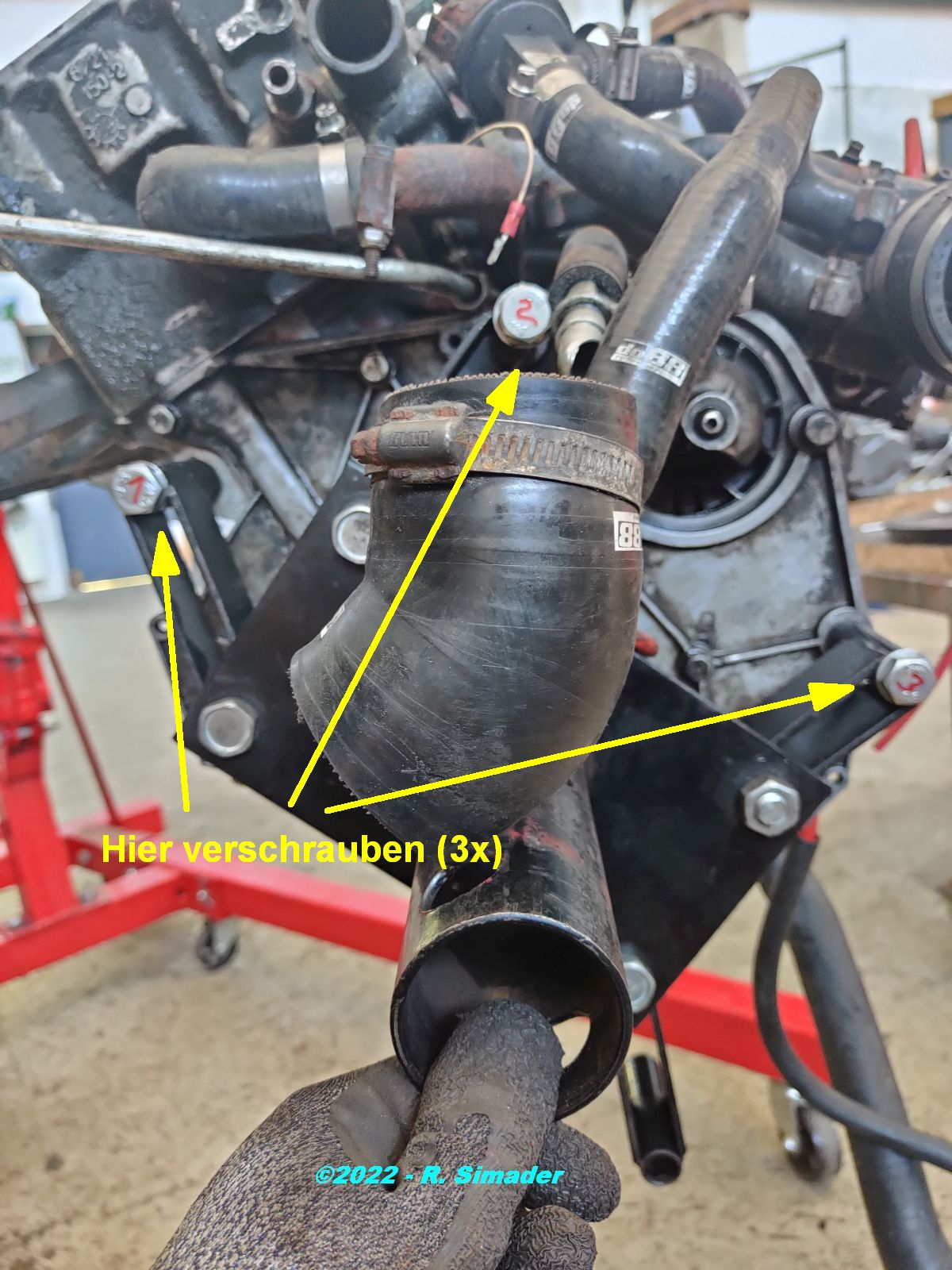

Wenn ich das im WHB richtig sehe, wird der Block an einem etwas krude gebogenen Rohr incl. Adapterplatten aufgehängt. Und zwar seitlich unter dem Ölfilter mit 4 Schrauben M8 und mit einer weiteren offenbar strinseitig im Bereich des Anlassers.
Mir ist dabei noch nicht ganz klar, und an den Bildern auch nicht wirklich erkennbar, worin sich die halterungen für B201 (83 92 169) und B202 (86 93 951) tatsächlich unterscheiden.
Ich nehme ihn so auf:B202_IM_MOTORSTAeNDER_01_INFO.thumb.jpg.366102d6f19ea9bfbb74bf4209a6e0fc.jpg
Und das ist ein billiger China-Motorständer für ~60€.
Super, ein Bild sagt mehr als tausend Worte.
Schraube 1 kann ich nicht so recht unterbringen , ich meine da ist ein Sackloch. Hast du dort ein Gewinde reingeschnitten?
Ja das ist ein Sackloch, aber bei allen Blöcken die ich schon drauf montiert hatte war da ein (sehr verschmutztes) M12 vorhanden.
kann man so machen, und hält . Die Kurbelwelle bekommt man so natürlich nicht raus.
Ist absehbar, daß die Welle raus muss, sollte man zunächst den hinteren Deckel auf dem Tisch demontieren und dann den Motor auf den Bock spannen.
Wer das öfter macht baut sich einen Adapter um den Motor quer aufzuspannen
Wenn ich die KW rausnehmen muss kommt der Block auf einen stabilen Tisch auf den Kopf gestellt. Fertig Anziehen der Lagerdeckel dann wieder im Ständer. Ist etwas aufwendig, aber bei mir spielt Zeit eine untergeordnete Rolle.
