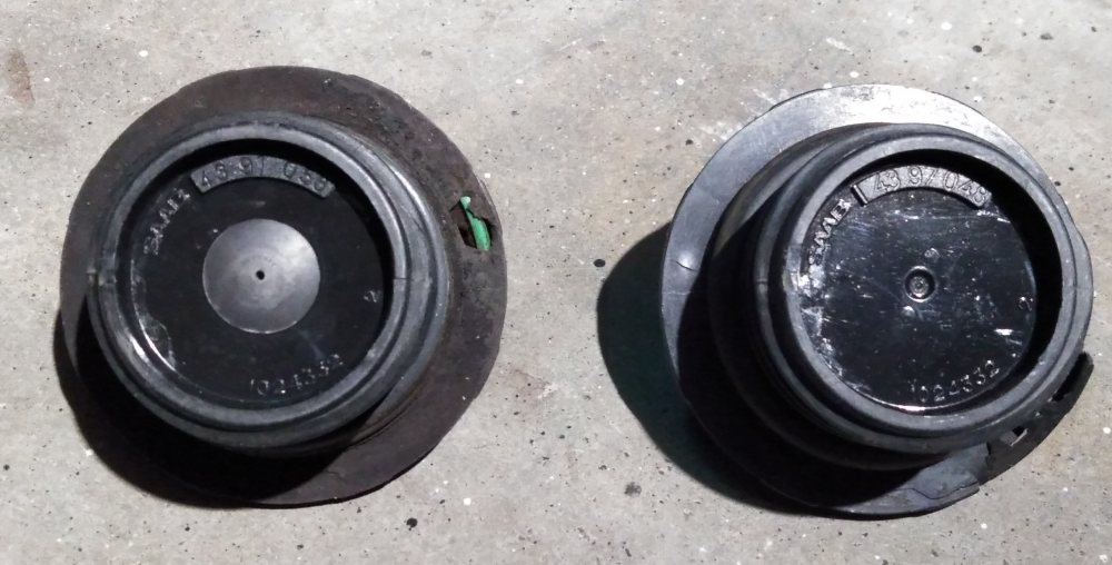

Das Belüftungsventil ist im Tankdeckel. Innen in der Mitte ist eine kleine Gummimembran, welche Luft nach innen, aber nicht nach außen lässt (lassen sollte). Kannst du leicht selbst prüfen durch saugen/pusten. Zum Reinigen kann der Tankdeckel zerlegt werden (Rastnasen ringsum aufclipsen), selbsterklärend. Das wurde hier schon mal behandelt, jedoch in die andere Richtung (Benzingeruch 9000 außen).

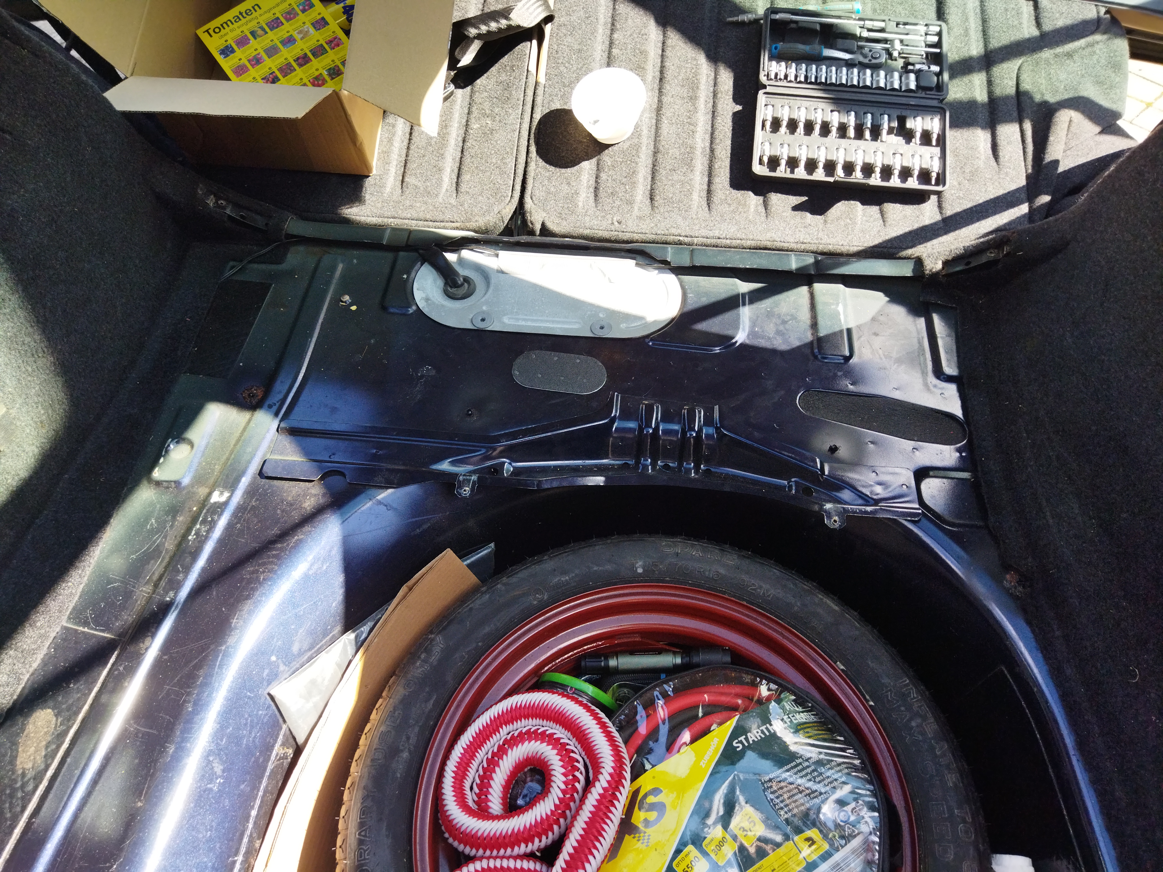

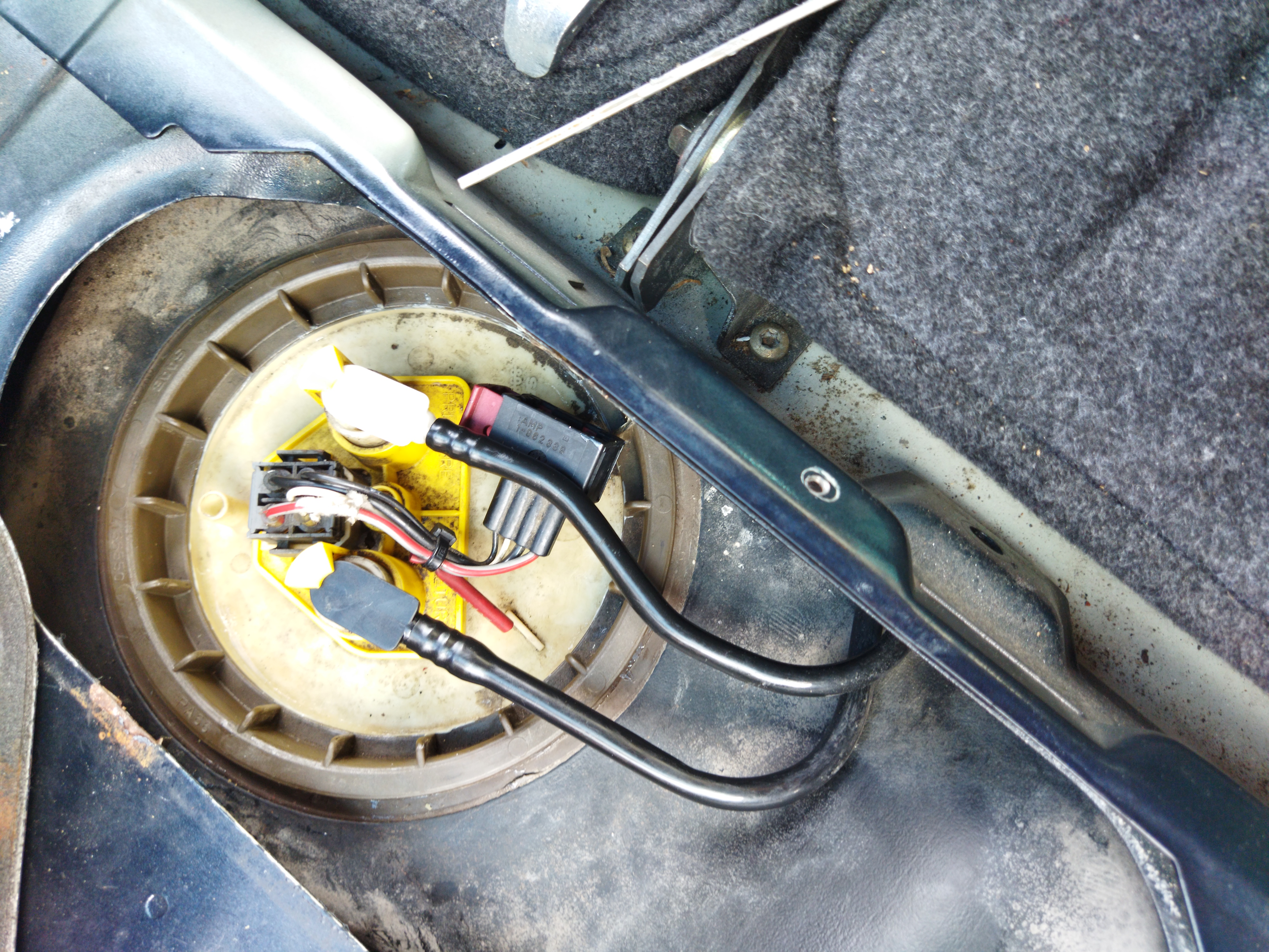

Wenn du dir das zutraust, dann kannst du ja mal den Kofferraumboden rausnehmen (2 Schrauben T25) und noch hinten rausziehen, dann damit man leichter rankommt die schwarze Aluleiste mit den gebogenen Enden, die am Übergang zu den Sitzen ist (3 Schrauben T25) und dann müsstest du den ovalen Deckel vor dir haben (2 Schrauben 5mm Inbus, hier nur um 90° drehen), der den Zugang zur Benzinpumpe abdeckt. Dann einfach mal ein Bild machen wie es darunter aussieht.

Ich werde am Wochenende mal mein Glück versuchen
Wegen dumpfer Erinnerung nochmal an den Autos nachgesehen - und Achtung - es gibt zwei Tankdeckel:
EPC sagt:
4391058 = M93-94
4397048 = M95-98
Der Letztgenannte hat, wie man sieht, keine Belüftung. Stellt sich also die Frage, wie die Belüftung bei diesen Modelljahren realisiert ist.

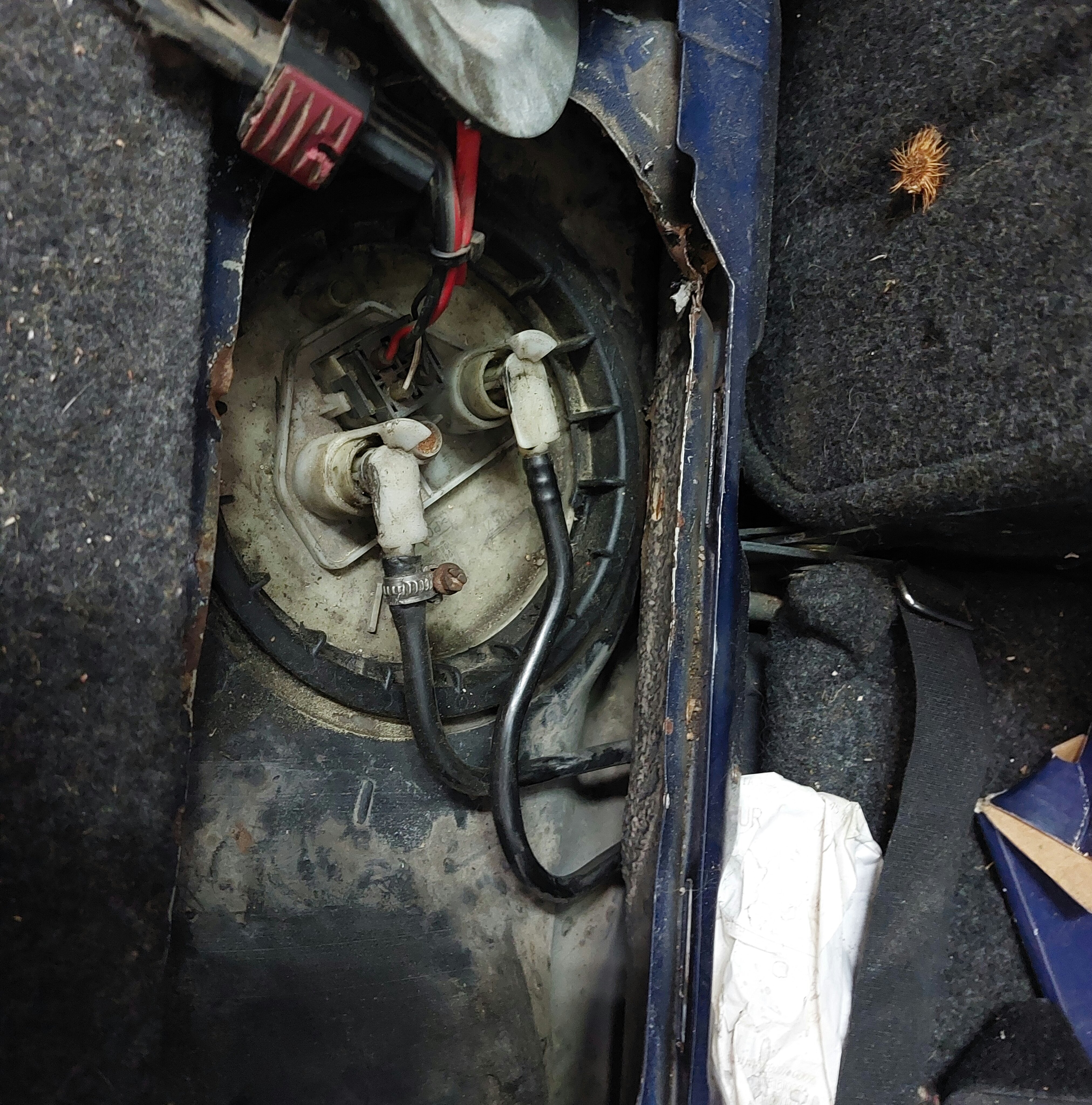

Ich war heute morgen bei Geldner und wir haben alle Schläuche und Verbindungen kontrolliert.
Nichts zu erkennen bzw zu finden.
Ich habe trotzdem ein Foto von der Benzinpumpe gemacht.
Vielleicht erkennt ja jemand etwas?
