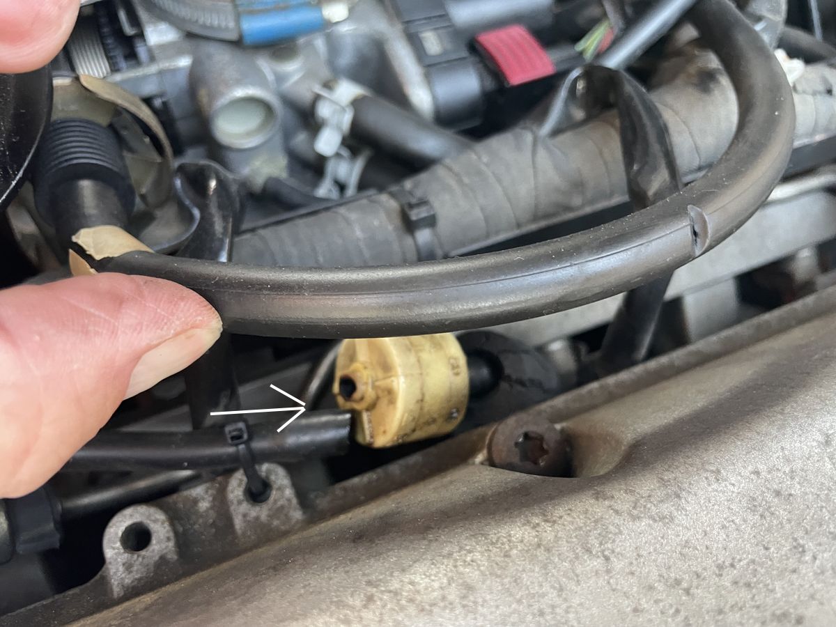

Das Rückschlagventil (also das kleine weiße) habe ich schon mal erneuert, aber das alte war auch noch ok. Aber die Unterdruckschläuche sind nicht so super. Vor Allem das was, von vorne auf den Motor schauend, "links oben" aus dem Gehäuse kommt und unter der Plastikabdeckung verschwindet oder verschwinden soll. Das steckt nur so im dem Gehäuse drin, hält aber nicht richtig, flutscht leicht raus und ist immer nur so halb drin. Da hat irgendeiner mal mit Schlachschellen rumgefummelt die nicht wirklich unter die Plastikabdeckung passen etc. etc....

Der Vollständigkeit halber: Der erste Zylinder hat keine Kompression! Also Motorschaden....
Die Kurbelwellensensor Reparatur, um die es hier ursprünglich ging war erfolgreich und
der Ölverlust, um den es nebenbei ging, kam tatsächlich durch einen undichten Schlauch vom Ventildeckelgehäuse.
Eigentlich alles gut aber nun ist plötzlich der Motor kaputt.
