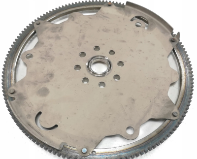

tja, wandler neu eingesetzt, besser gehts wohl nicht, klemmt trotzdem, was nun? Es fehlt nicht viel, vielleicht 3 mm max. Eine Theorie ist, daß durch den Abriss der alten Scjrauben der Wandler an den Befestigungspunkten soweit abgeschliffen wurde, das er nun beim Anziehen klemmt, oder ist daß ein Denkfehler?

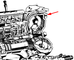

Ich komm nicht ganz mit, wie bist Du denn vorgegangen, erst Wandler an Schwungscheibe oder erst Wandler ins Getriebe eingerastet?
Grundsätzlich geht ja beides. Beim letzten Einbau habe ich den Wandler erst im Getriebe plaziert und verrastet, "klackt" 2 oder 3 mal, dann an den Motor. Es liest sich jetzt so als würde das letzte einrasten fehlen.
Erst Wandler ans Getriebe, aber es hat auch nach vielen Drehen und Drücken nur einmal gerastet. Beim Benz waren es auch 2, aber nach so gefühlten 10 min habe ich aufgegeben und gedacht, gehört so.
Das ist ja schon mal eine heiße Spur. Ich würde jetzt eine Wasserwaage auf das Gehäuse auflegen und das Maß bis zum Wandler nehmen, dann wieder ziehen, verdrehen und nochmal probieren. Vorher vielleicht noch schauen ob nicht irgendwo ein Grat ist der die Montage verhindert.

also wir haben uns jetzt echt bemüht und den Wandler gefühlt hundertmal eingesetzt. Es ist leider keine Besserung eingetreten, es fehlen die verflixten 3 mm.
