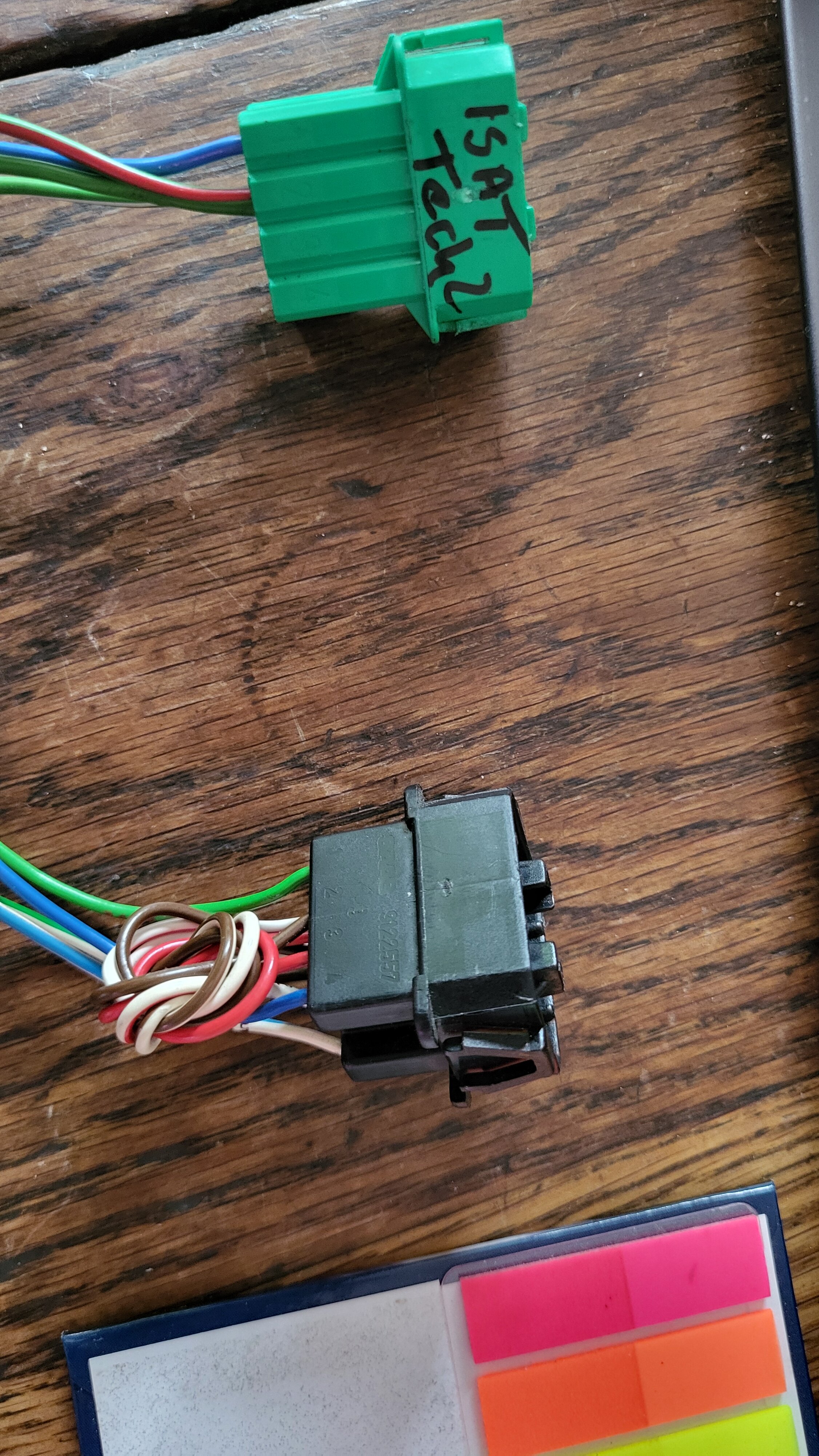

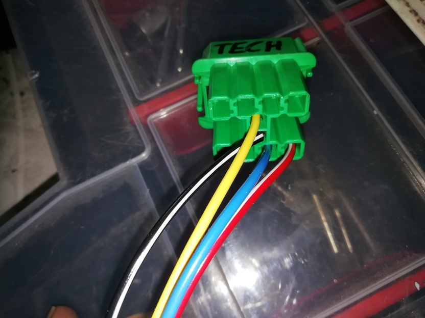

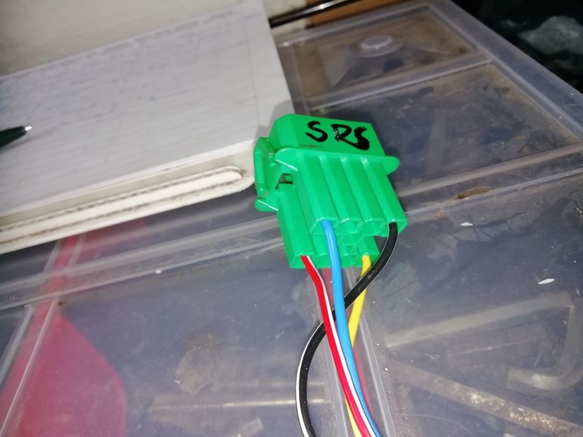

In dem Foto von swedecar ist die Pin-Belegung dokumentiert, und damit sollte der Nachbau ein Leichtes und Schnelles sein - wenn man weiß, welches Gehäuse dazu gehört. Sieht mir auch nach AMP aus...?
Gibt's noch vereinzelt in der Bucht als Adapter ISO zu Saab (Radio + LS).
Und auch wichtig: Das Kabel besteht aus 2 Steckern (siehe Bild in #94), da sowohl Tech als auch der Airbag-Anschluss Buchsen haben.
Sinnvollerweise beschriftet man sich dann auch beide Seiten, um die Richtung nicht immer knobeln (oder nach der PIN-Belegung am Auto schauen) zu müssen.
Bei meinem habe ich grün fürs Tech2/ISAT, schwarz and den Stecker am Fahrzeug...

Wenn ich jetzt nicht völlig schief liege, sind die Stecker auf beiden Seiten identisch, es werden nur unterschiedliche PINs belegt
Wenn die Abbildung bei Schwedenteile stimmt, dann ist das die falsche Seite. Man braucht zweimal das Gegenstück.
Ein Set Adapterkabel (Radio + LS) gibt's von Carmedia als ZRS-AS-38B. Leider inzwischen zu stolzen Preisen und man braucht zwei Sets.
Das Bild paßt, und auch lt. EPC ist die 41 17 461 das Männchen. Die Kontakte dazu haben die 41 15 077.
Ggf. ist das hier mit male/female etwas schwierig, da man einerseits (wie üblich) nach den Kontakten gehen kann, und andererseits nach den Gehäusen. Denn das Gehäuse mit den male-Kontakten wird über das Gehäuse mit dem female-Kontakten geschoben.
