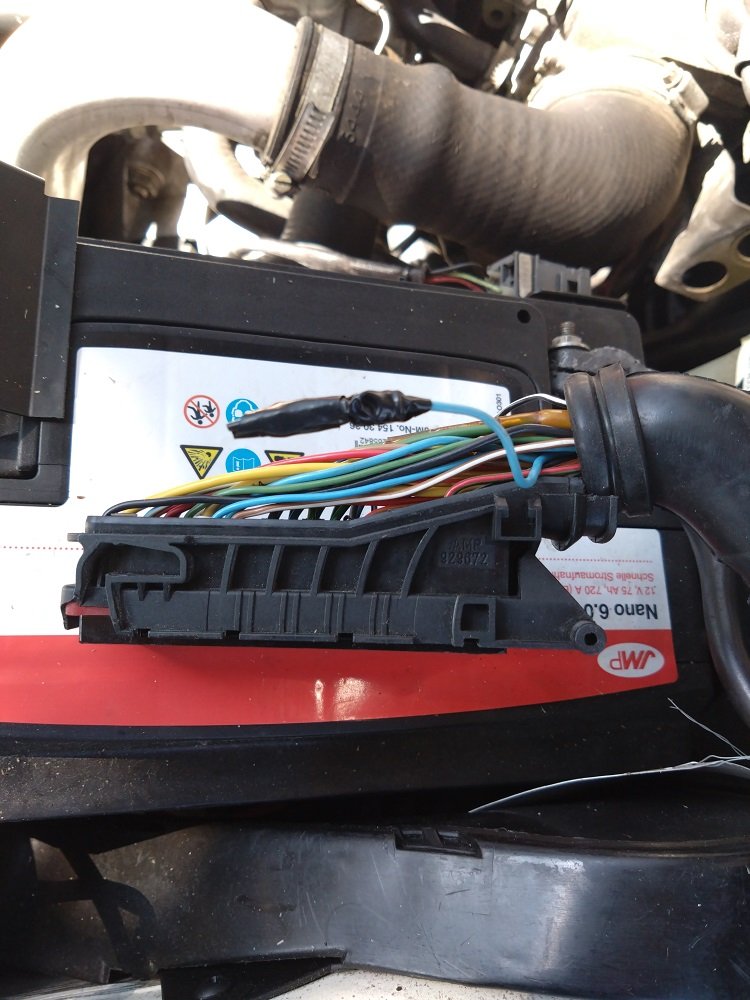

Folgendes habe ich am Wochenende jetzt im ABS-Stecker vorgefunden:
Der Kontakt acht wurde ausgepinnt und abisoliert.
Über die Kontakte 8 und 51 läuft die Abfrage des Flüssigkeitsstandes und des Systemdrucks und zwar unabhängig von der Pumpensteuerung.
Mit der Unterbrechung des Sicherheitskreises wird in jedem Fall die Deaktivierung der Antiblockierfunktion durchgeführt.
Im Zusammenspiel mit den kurzgeschlossenen Dioden wird der Fahrer über die Nichtfunktion des Systems im Unklaren gelassen bzw. um es anders auszudrücken getäuscht. Denn jemand der gezielt dieses Kabel auspinnt und abisoliert der weiß was er tut.
[ATTACH alt=DSC_1128.JPG]274890[/ATTACH]
Das geht absolut gar nicht.

Vorhin erhielt ich die TC/ABS ECU und sie hatte noch den Fehler "Kurzschluß Sicherheitsschaltkreis Pin8 Pin51 nach B+" gespeichert. Darum wohl das ausgepinnte Kabel Nr. 8.
Pin 8 und Pin51 haben keinen Kurzschluß, aber der Weg durch den mechanischen ABS-Block funktioniert nicht. Ich habe jetzt im Stecker Pin8 mit Pin51 verbunden, was bedeutet das genug Bremsflüssigkeit und Bremsdruck vorhanden sind. Das wird ja auch noch von zwei anderen Sensoren für die Pumpe geprüft.
Das ABS-Relais zieht jetzt an und die Anzeigeleuchten funktionieren so wie es sich gehört. Es werden im TC/ABS und ETS Steuergerät keine Fehler mehr generiert.
Beide Steuergeräte funktionieren, ich lasse das 93er im Wagen, damit funktioniert auch der TCS-Schalter.
Jetzt muss ich noch die Kabel von Pin 8 bzw. Pin 51 zum Block prüfen, mit Glück sind nur die Stecker etwas korrodiert.

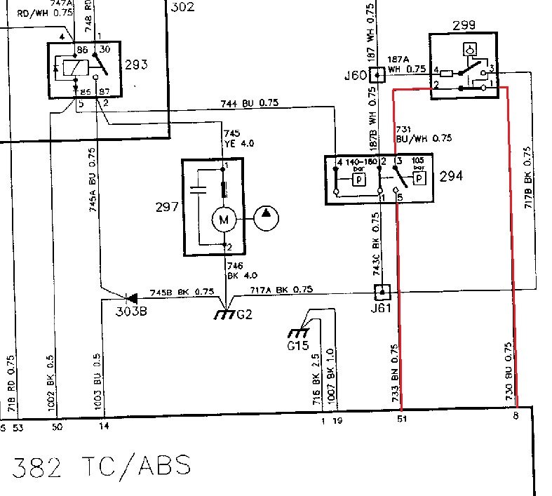

Zum Verständnis noch ein Schaltbildauszug (vielen lieben Dank an [mention=14047]9001983[/mention] für die passenden Pläne 1991):
Der Sicherheitsschaltkreis führt von Pin 51 durch die Schalter 294 und 299. zu Pin 8. Die jeweils 2te Ebene dient zur Ansteuerung der Pumpe und übernimmt prinzipiell die gleiche Funktion. Erst bei richtigem Flüssigkeitsstand und ausreichend Druck werden die Warnlampen ausgeschaltet und die Funktion freigegeben.

Das System funktioniert zur Zeit mit der Brücke von 8 nach 51 in seinem Soll-Zustand. Zu dem Druckschalter und Bremserkennung habe ich eine Datei angehängt (wiederum vielen Dank an [mention=14047]9001983[/mention]). Der Kreis arbeitet wie erwartet.
Ich möchte jetzt ungern den mechanisch einwandfrei funktionierenden ABS-Block tauschen, weil in einem Kreis Flüssigkeitsstand oder Druck nicht erkannt werden. Insgesamt sehe ich ja 3 Kreise die das System überprüfen und durch Warnlampen signalisieren. Ich hoffe ja auf korrodierte Kontakte an den entsprechenden Steckern.
