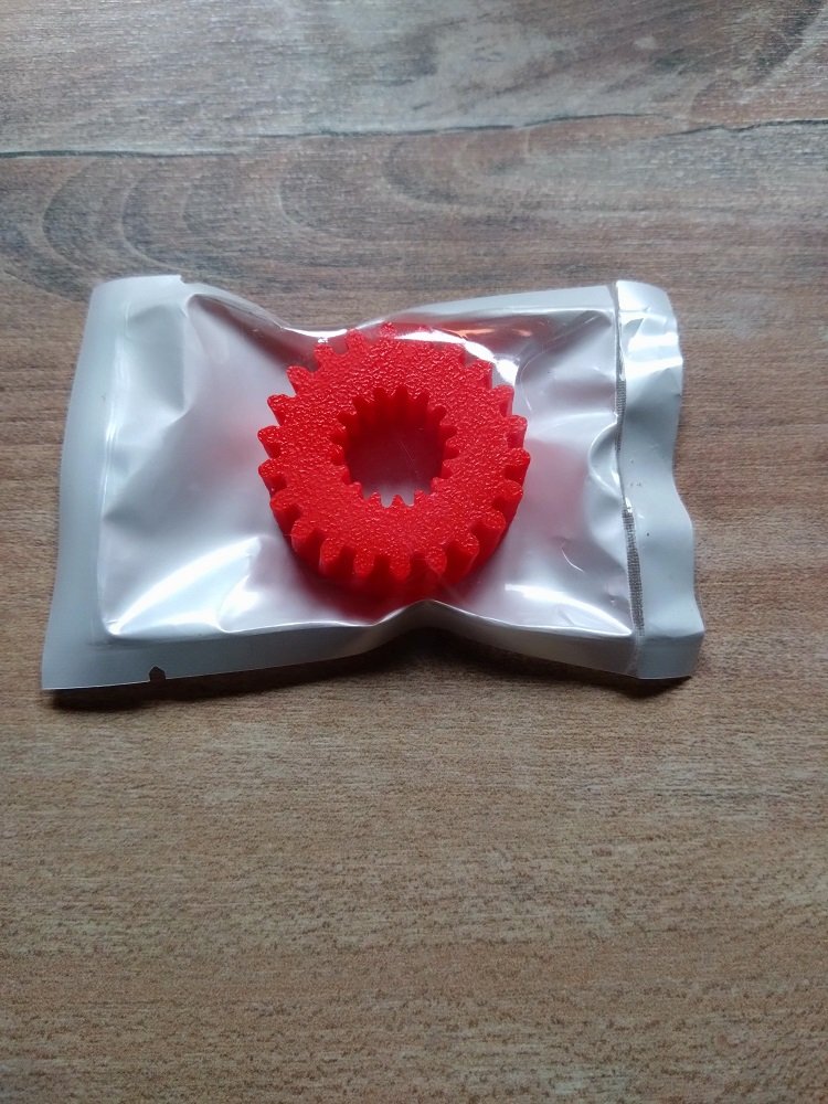

Schreibe mal an Wilko (nimbus3 bei gmx.de). Der ist der Schwiegersohn eines guten Freundes von mir und hatte mir das Ding damals gedruckt.
Empfiehlt sich wahrscheinlich einen ganzen Satz vorne/hinten zu bestellen, und auszustauschen, oder?
Ich schreibe Wilko mal :) danke!
Ist nur ein Zahnrad, was immer stirbt. Bin mir aber nicht ganz sicher, ob die Dinger vorn/hinten baugleicht sind. Hinten mußte ich bisher erst eines ersetzen, welches ich noch aus einem anderen Sitz genommen hatte. Aber stimmt, den könnte ich bei Gelegenheit mal wieder komplettieren.
Das ja Mega, nen Kumpel mit nem Drucker habe ich :) Danke!
Schick mir bitte deine Anschrift per PN, packe Dir zwei in Briefumschlag.
Danke Dir Alex, ist supernett von Dir.
Aber zum einen würde ich sicher auch von Wilko nochmal ein oder zwei bekommen. Und zum anderen ist ja jetzt das File aus #48 da, so dass mein Jüngster mir das Teil sicher auch drucken kann. Nur die Fileerstellung mit diesen schrägen Zahnradflanken wäre für ihn zu tricky gewesen. Da gibt es dann hier sicher Kollegen ohne entsprechenden 3d-Drucker-Zugriff, welche die Dinger dringender brauchen.
Wie Du magst, ob mein Kumpel nun zwei oder vier druckt spielt eigentlich keine Rolle :)
