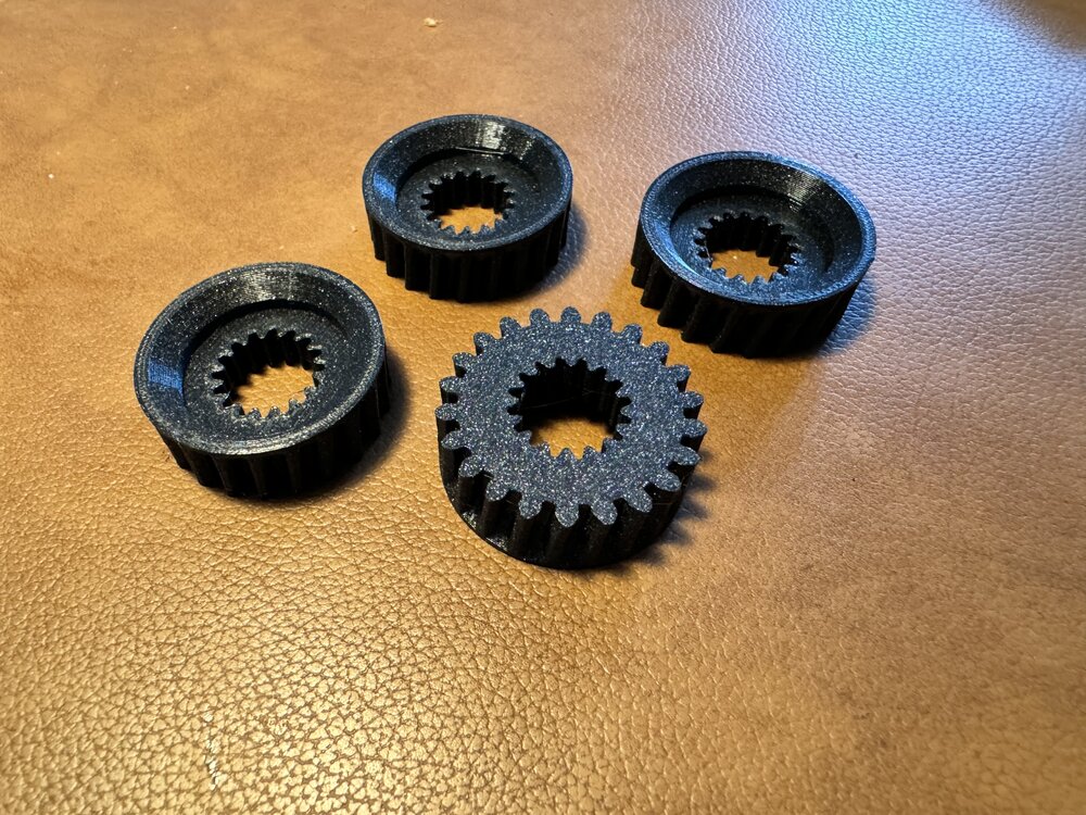

Die aüßeren Abmessungen passen, der innere Zahnkranz darf nur 5,8mm breit sein.

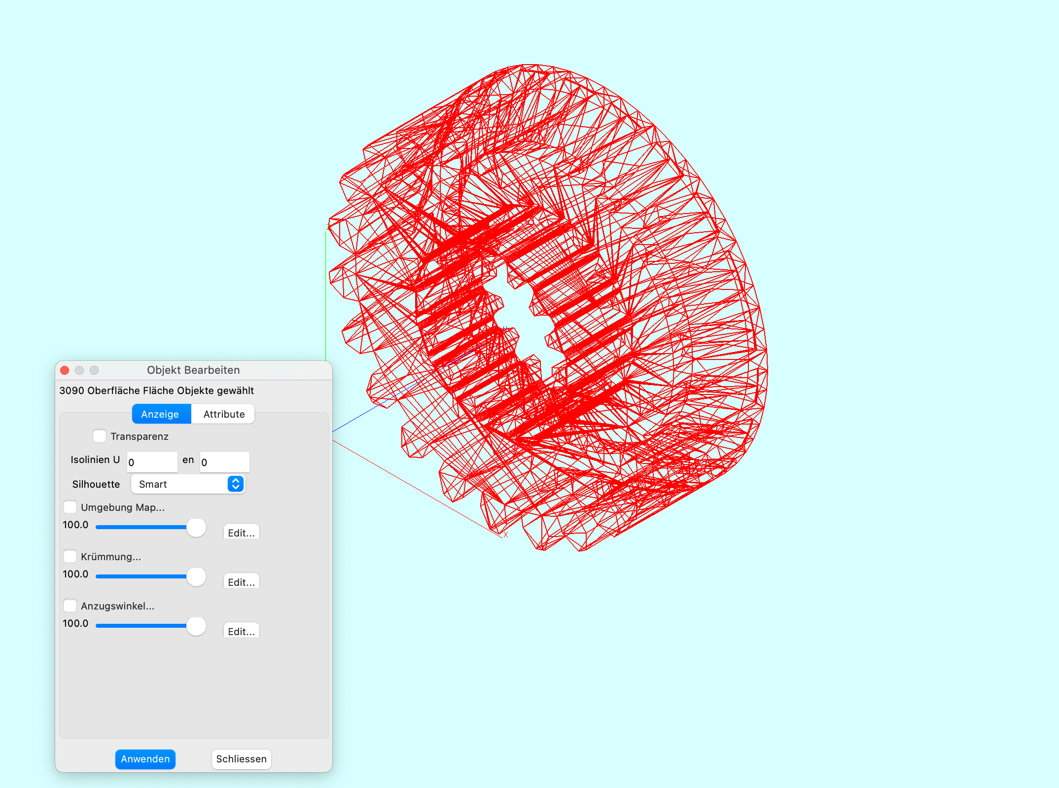

Sorry, aber das ist eine reine Oberflächendatei und insofern nicht als echtes solid weiterbearbeitbar.

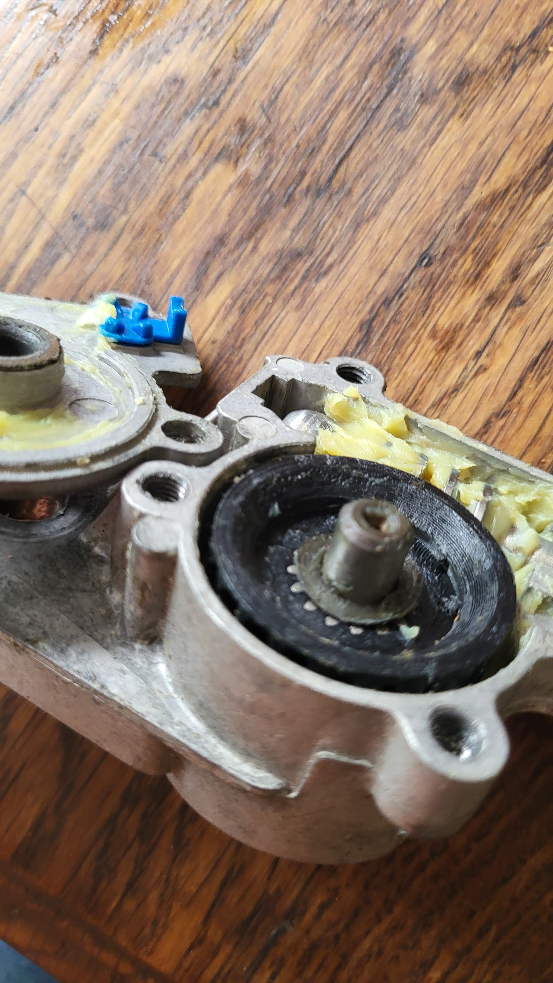

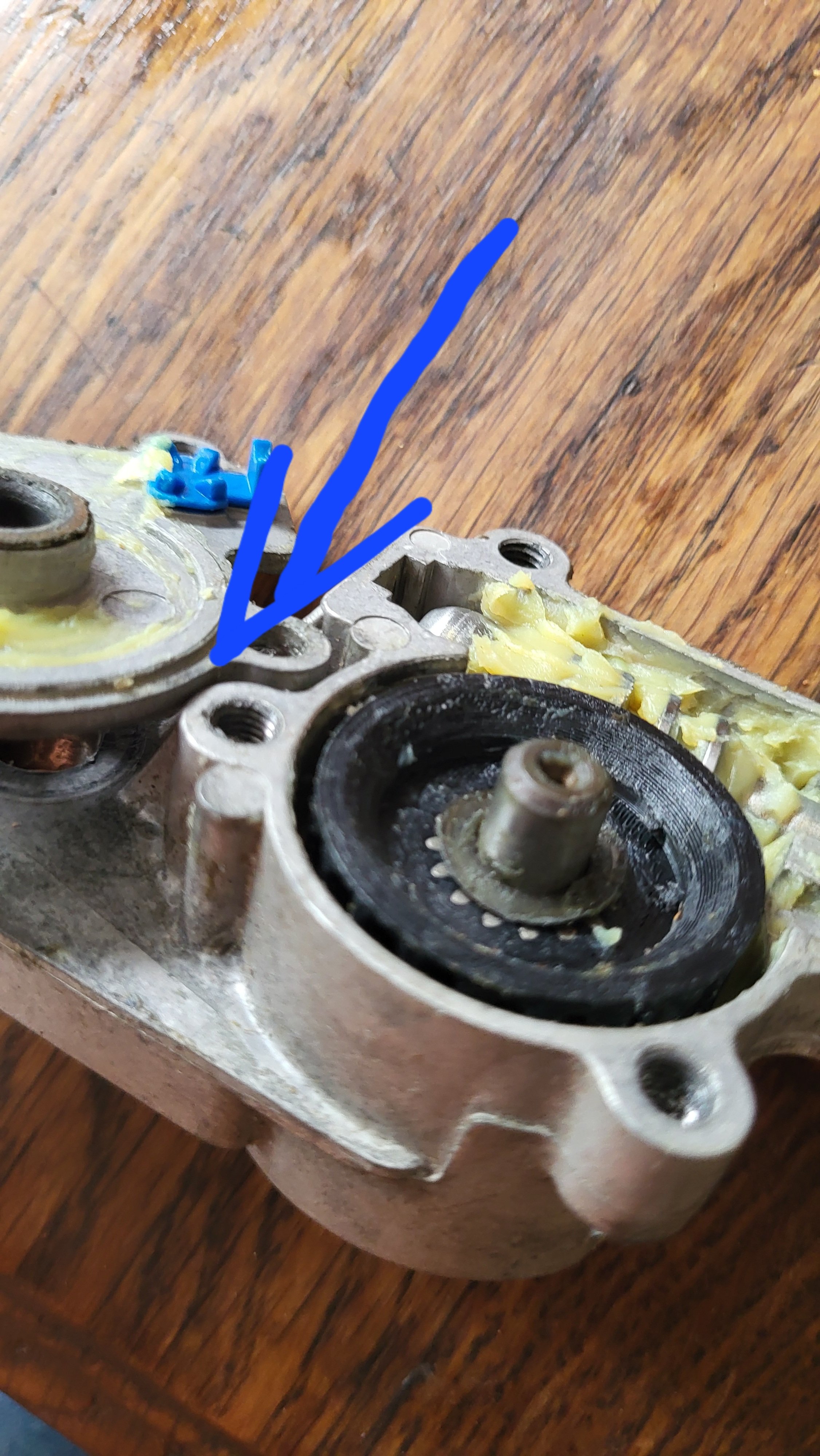

Leider konnte ich bis jetzt keines der Getriebe komplett vom Sitz lösen. Alle Schrauben waren draussen, aber irgendetwas hakte da immer noch. So habe ich das Zahnrad immer direkt am Sitz umgebaut.
Ein ausgebautes Getriebe habe ich liegen.
Kann ich ja mal da versuchen und sehen was wo genau klemmt
Ich kann Dir auch gerne eins zuschicken, wenn Du Dir das mal auf dem Tisch ansehen willst

Mir gings mehr darum die Getriebe hier auf Vordermann zu bringen wenn sich jemand nicht traut diese Zahnräder zu schleifen oder keine Ersatzteile hat. Dafür sollte das Getriebe aber leicht herausgehen aus dem Sitz. Bis jetzt hatte ich nur dieses Zahnrad defekt, aber natürlich muss da alles entfettet und gereinigt werden um die Reste rauszubekommen.
Der Deckel hat einen Absatz von 1,1 mm. Das Ritzel lässt ca 0,3 mm Spiel, also zu wenig. Da muss ca 1 mm runter geschliffen werden

Im geteilen Gehäuse der Getriebe gehalten, soweit ich mich erinnere, ein Foto habe ich leider gerade nicht zur hand.

Einfach beide vergleichen. Die mit dem dicken Rand haben in der Mitte die korrekte Stärke (dafür muss die innere Verzahnung warm ausgesetzt werden).
Bei denen mit der Schräge oben am Ring ist der mittlere bereich zu dick, siehe #43:
War gerade mal schchnell zum Nachmessen in der Garage: 7,3 mm statt knapp 5,8 mm bei unserem hier und dem Original.
