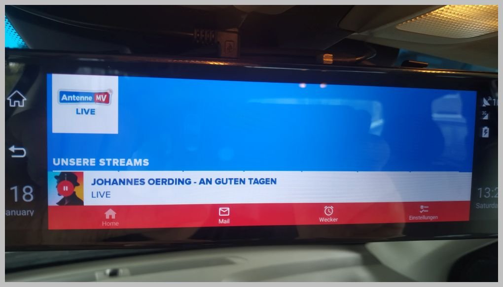

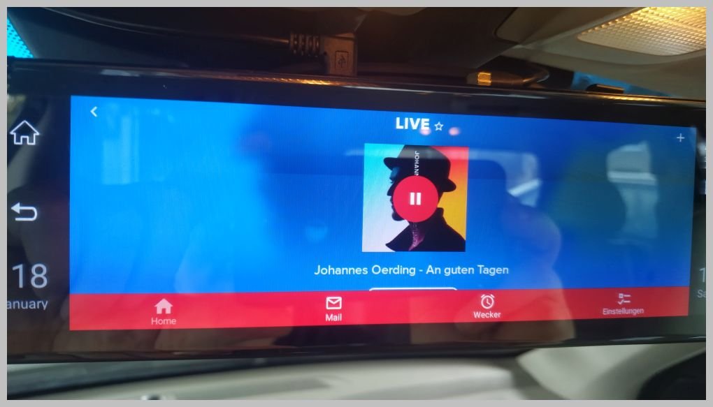

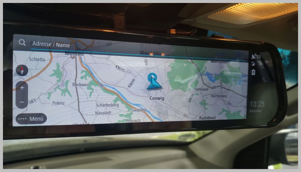

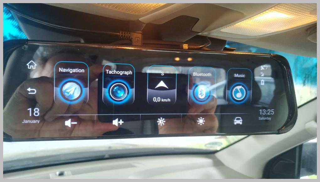

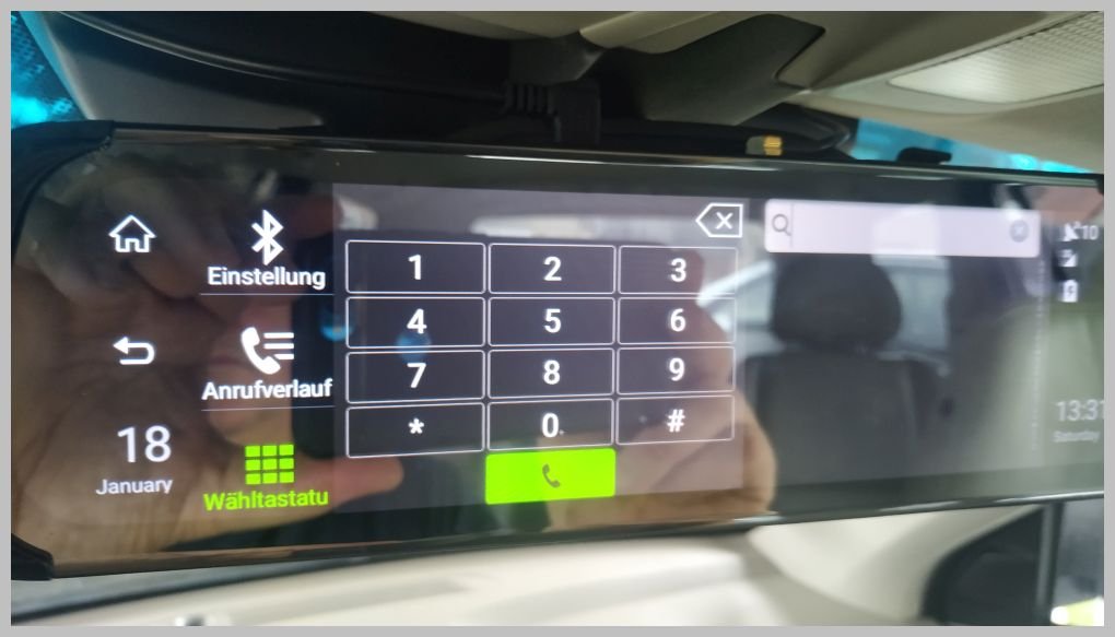

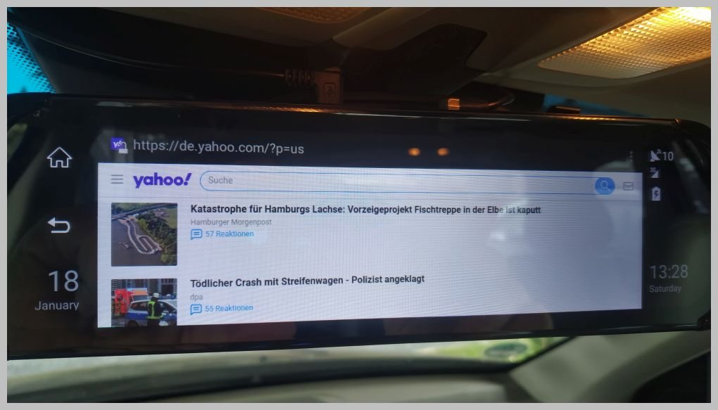

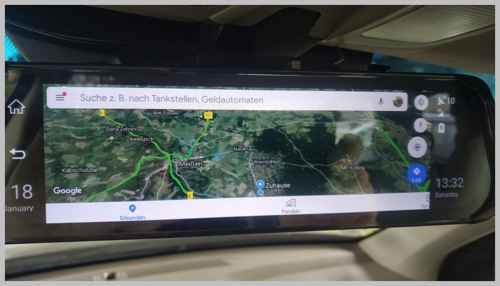

Hier mal paar paar Bilder aus meinem Volvo, wo das damalige Radio kein BT/AUX/USB hatte.
DAs war übrigens ein Spiegel mit integriertem SIM Kartenschacht. und SD Kartenschacht.
Man konnte also unabhängig vom eigenem Telefon ins Internet gehen bzw beim Navigieren die Live Staudaten abfragen.
Google Maps ist eh drauf. Ich hab mir zusätzlich noch Tomtom drauf gemacht.
Hat/will man keine 2. SIM Karte, kann man sich natürlich via Hotspot mit dem Handy verbinden.
Auf meiner SD Karte war neben Tomtom, nocht etliche GB Musik drauf.
Im Grunde ist das Teil da am Spiegel ein Tablet mit Rückfahrkamera und Dashcam

Eigentlich nicht. Ist im Grunde nichts anderes, als wenn du Radio empfängst. Nur eben, dass der "Radiosender" dein Spiegel ist.
Also mein Systemtheorie Prof würde jetzt ausrasten:biggrin:. Aber für nicht allzu hohe Ansprüche ist es ok.
Herzlichen Dank an Saab-Franz!
Ich glaube das ist für meine Bedürfnisse eine gute Lösung!

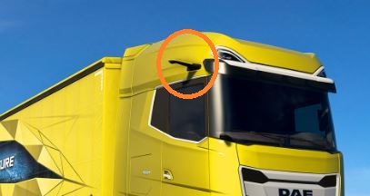

Na da blendet man dann die Heckkamera ein, wie beim LKW. :ahhhhh:
Ja ist ja jetzt immer mehr im kommen. Ist im Grunde nichts anderes. Neuere LKWs haben kaum noch Spiegel draußen dran.
Nur so lustige "Antennen", wo die Kameras drin sind.
Ne, die neuen Außenspiegel hatte ich jetzt nicht gemeint. Sondern den Innenspiegel in der Mitte, der ja nur bei offenen Pritschenwagen sein macht. Gleiches bei Transportern. Da hatten dann viele bei uns einen Bildschirm für die Heckkamera(s) hängen.
richtig. Aber dennoch ist ja das Prinzip das Gleiche. Der Spiegel (bzw das Display) bekommt seine Informationen durch die Kameras, welche entweder an der A Säule , oder eben auf der Hutablage, bzw am Nummerschild befestigt ist.
