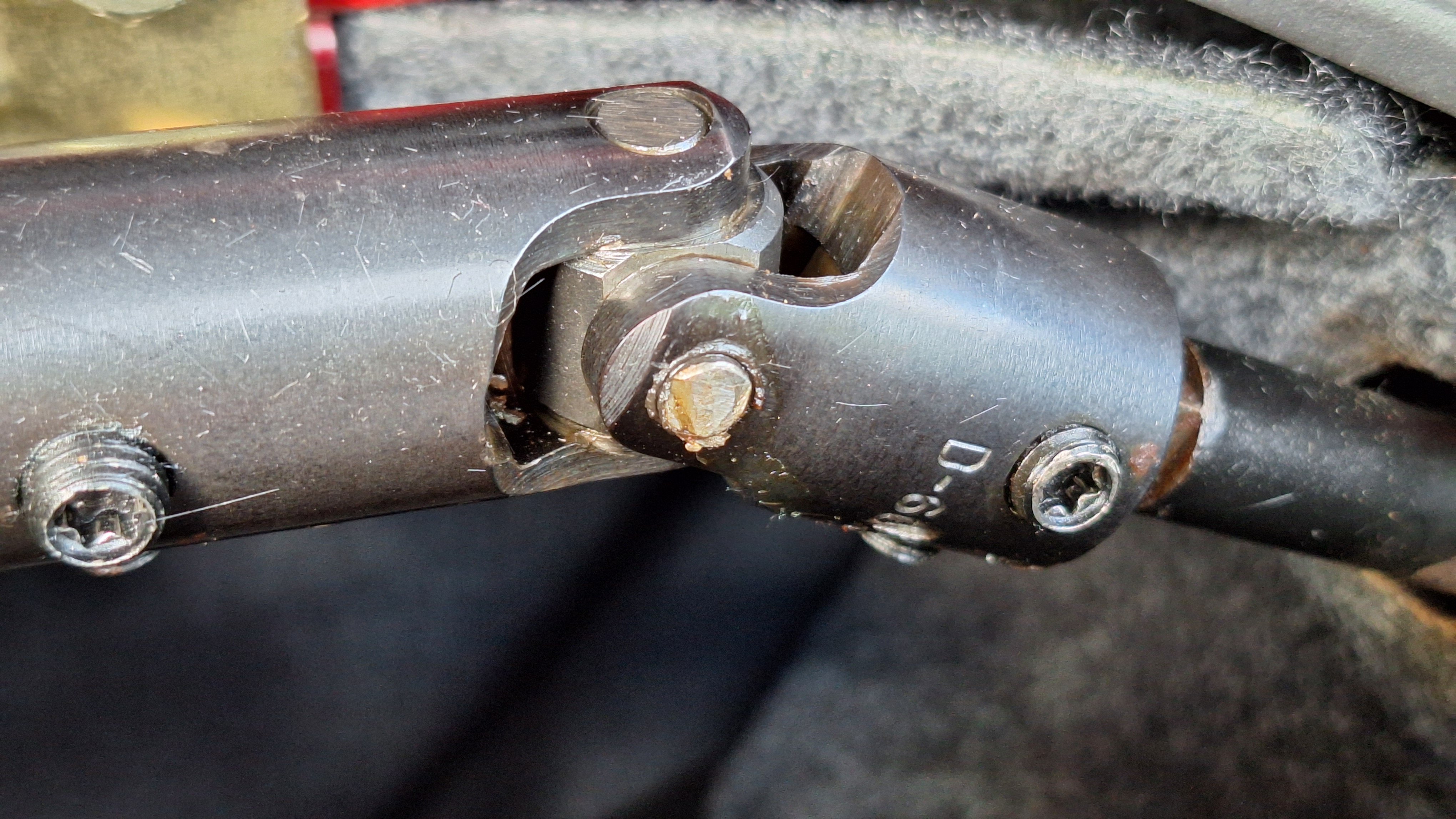

Häufigerer Grund für dieses Problem ist ein Schaden am Kreuzgelenk des Verdeckdeckelantriebs hinter der Kofferraumverkleidung rechts oben. Hier reichen wenige Grad Verzug oder Spiel, um die Vorderkante des Verdeckdeckels um etliche Zentimeter zu wenig öffnen zu lassen und so zu dieser Kollision zu führen.
Zeige von dieser Stelle und der Position des maximal geöffneten Deckels bitte mal Fotos.
Ich würde mir das Kreuzgelenk mal sehr genau anschauen. Selbst wenn der Splint abgebrochen ist hebt und senkt sich der Deckel dennoch.
Aber er verstellt sich und kommt nicht mehr in seine geöffnete Endlage.

Auch der Verschluss klappt nicht immer auf Anhieb. Sorry, bin kein Bastler, ist das Kreuzgelenk das Teil was ich sehe, wenn der Verdeckkasten auf ist, neben dem Elektromotor?
Wohl ja - nur ist es dort normalerweise nicht zu sehen, solange alle Verkleidungen montiert sind... :redface:

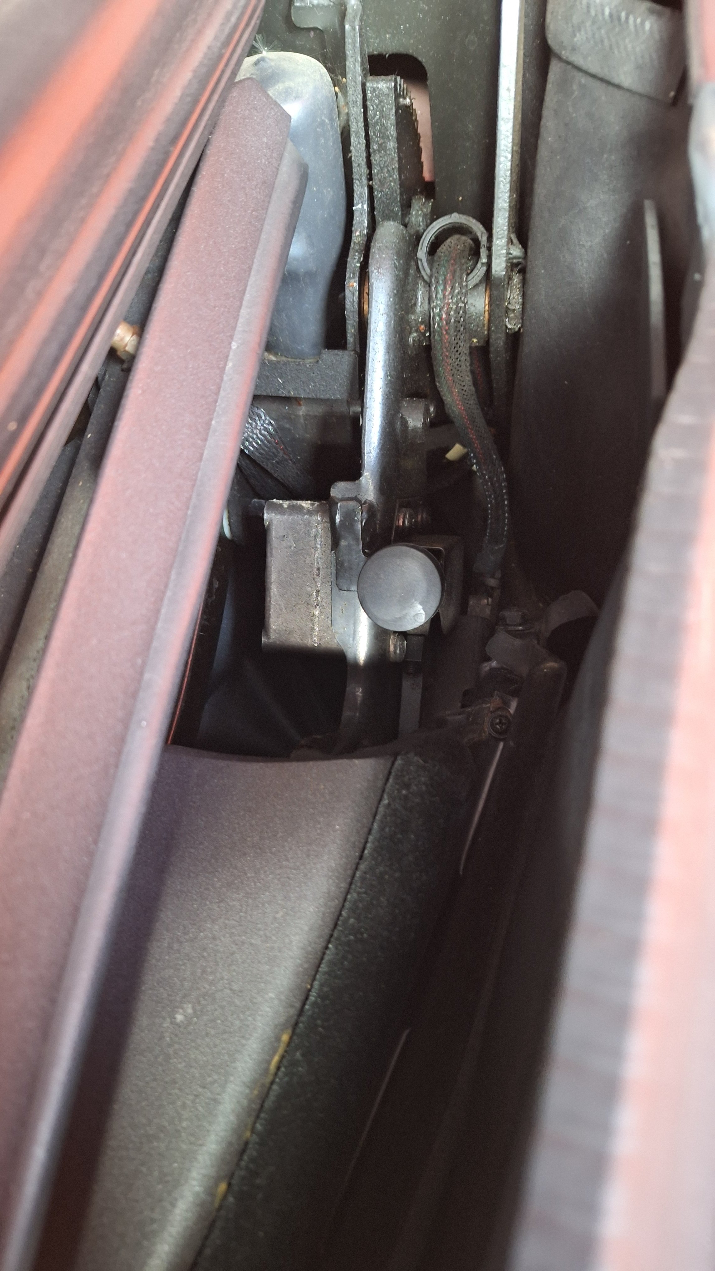

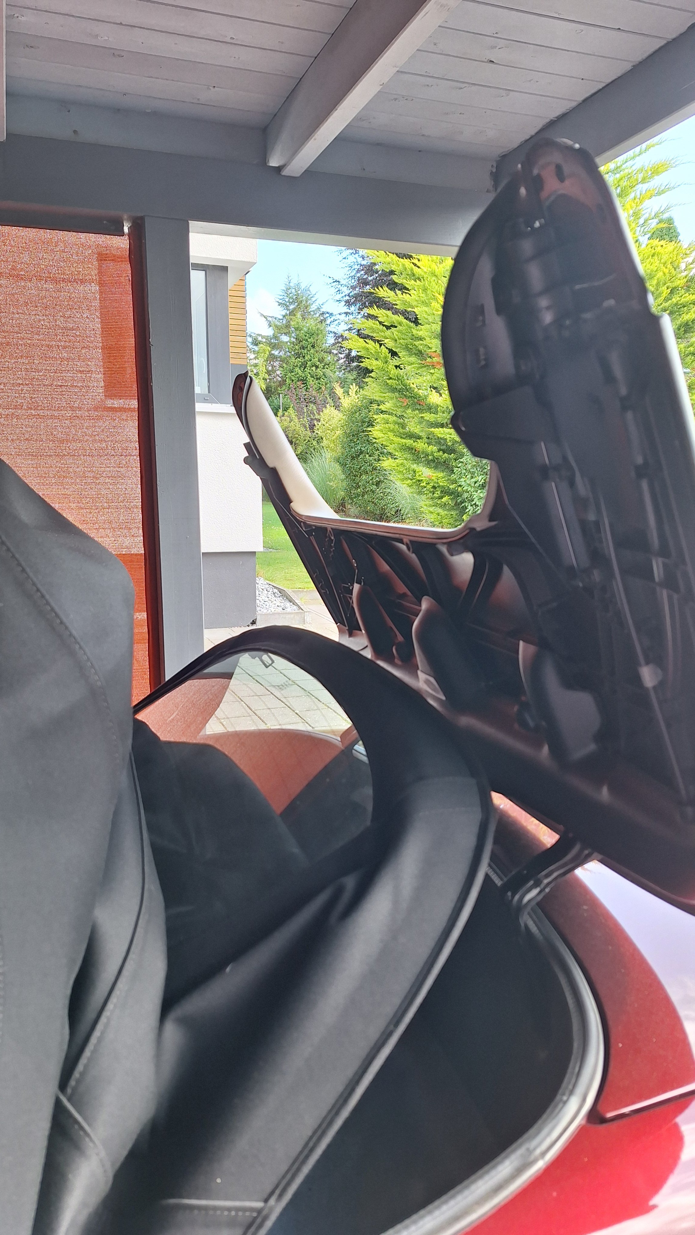

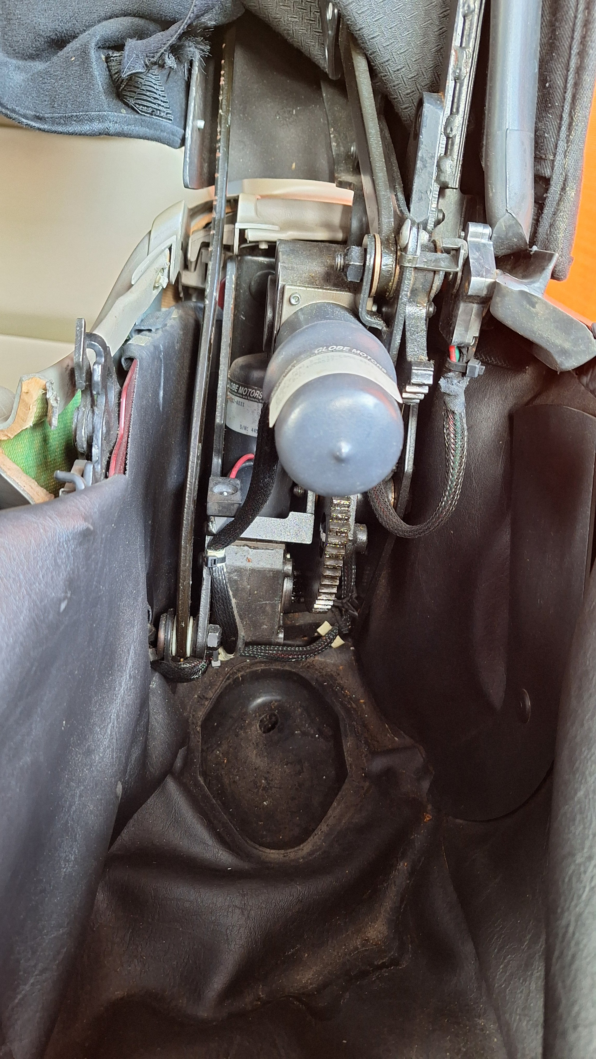

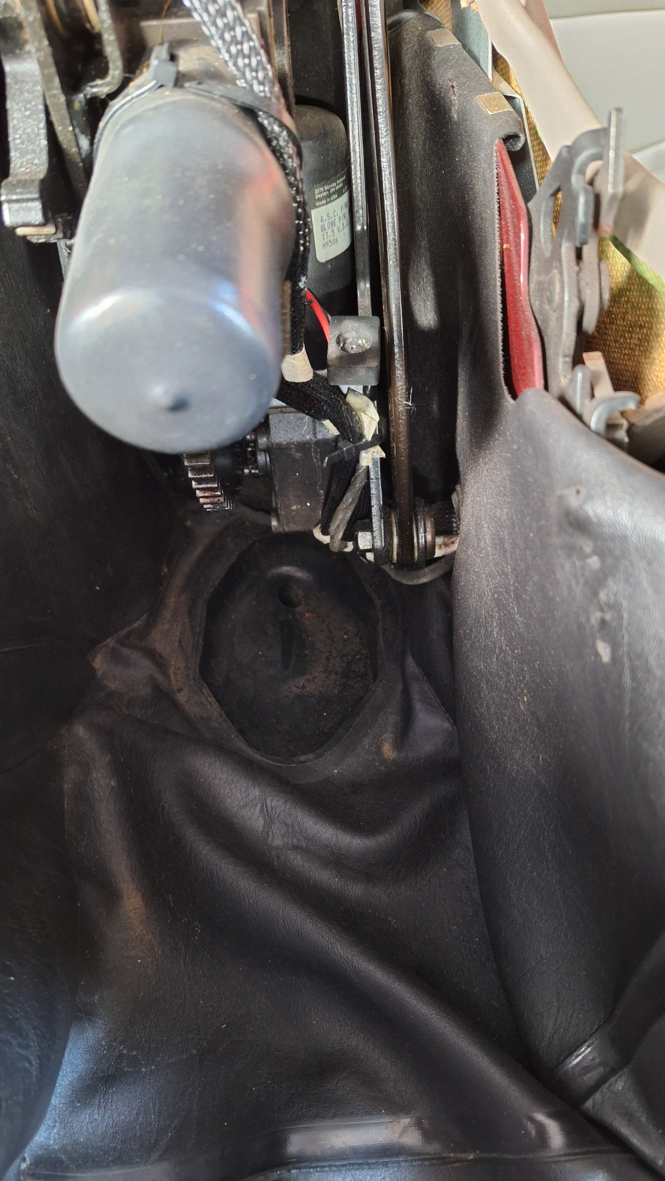

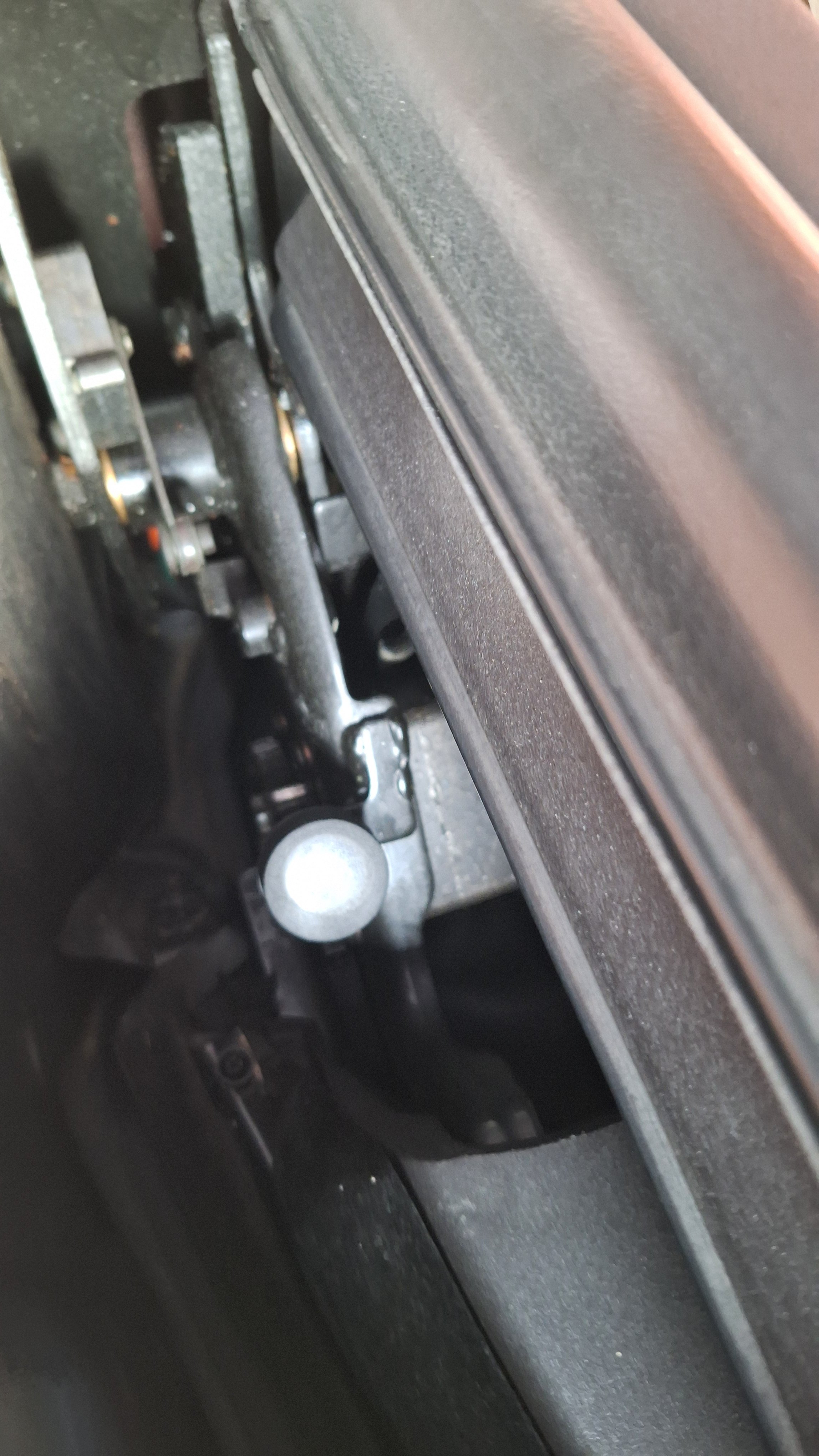

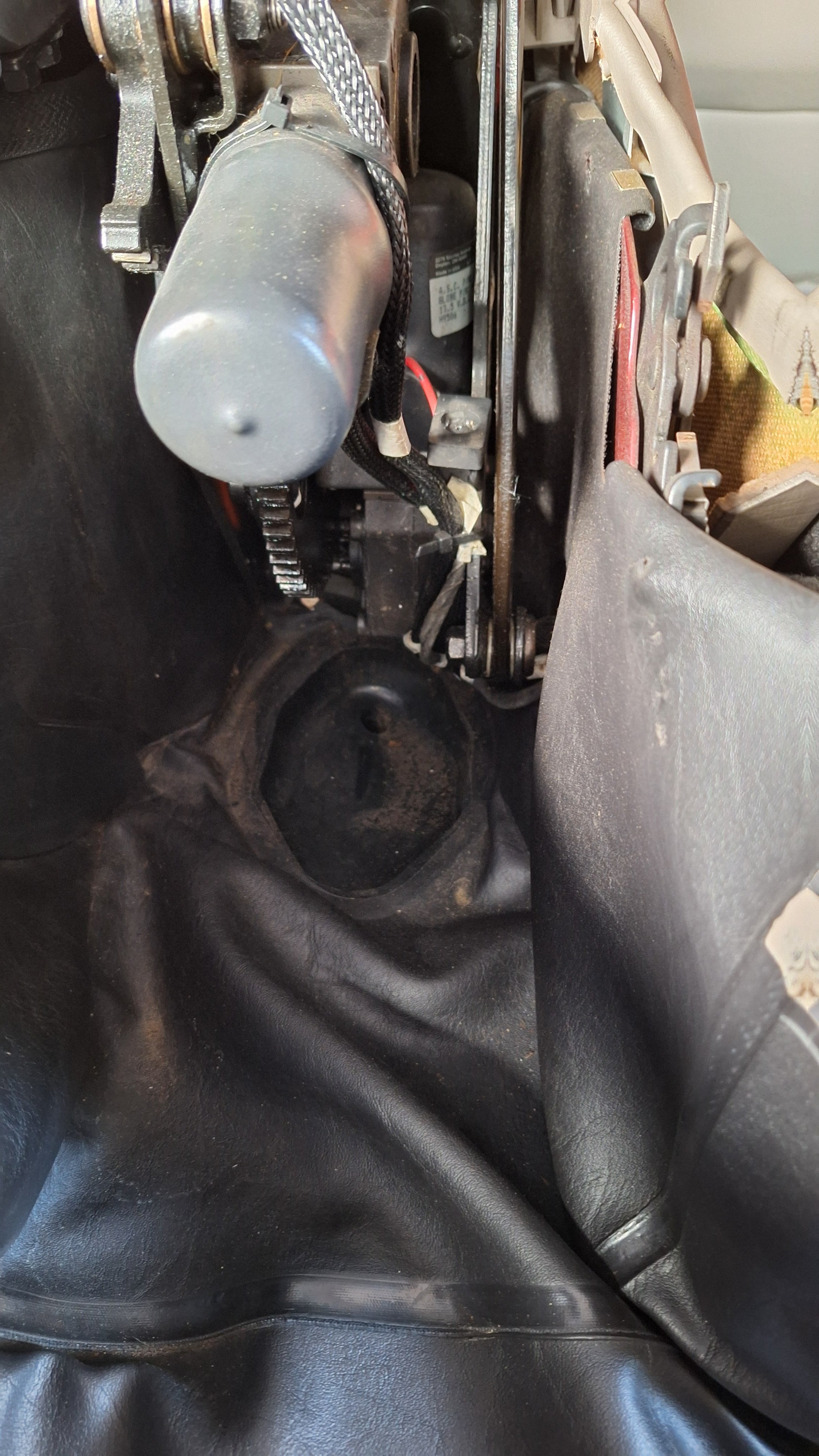

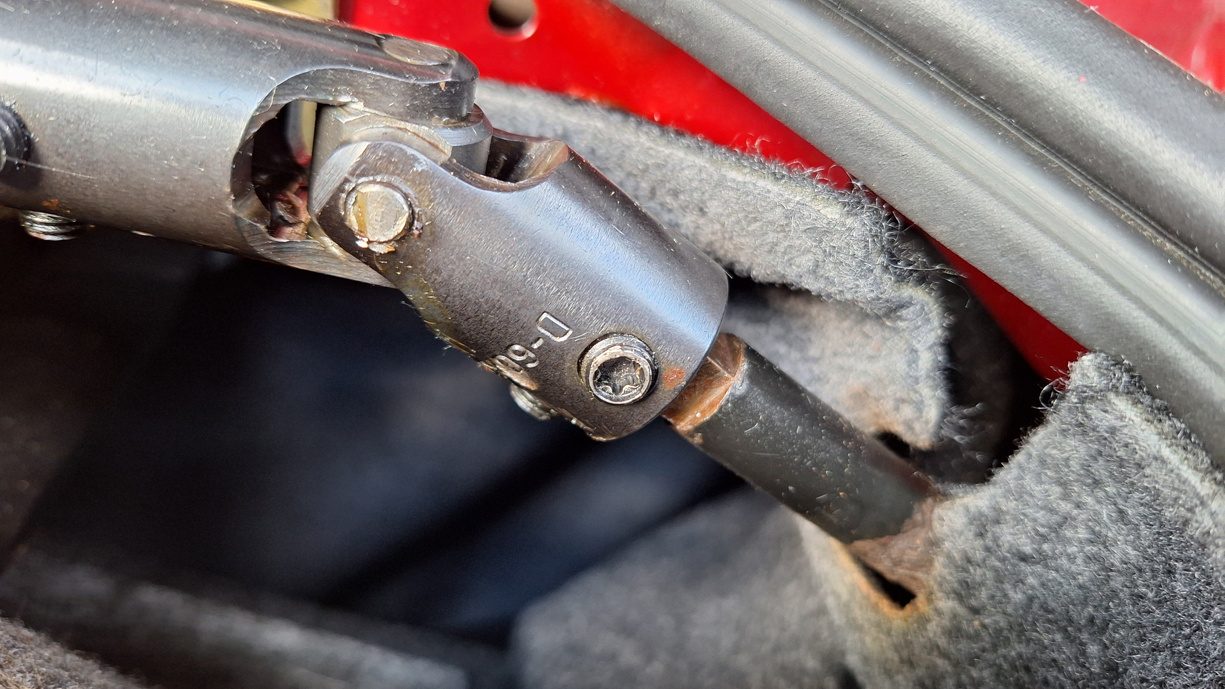

Ich habe mal nach bestem Wissen einige Bilder gemacht.
Kreuzgelenk:
Verdeckdeckel geschlossen und Kofferraum offen. Rechts an der Hinterkante den Filz zurückschieben. Dahinter kommt von rechts der Antrieb vom Motor und links die Drehachse des Verdeckdeckels. Foto ist ohne Kreuzgelenk.
Hier ein Link zu sk...
https://www.skandix.de/de/fahrzeug-teile/karosserie/oeffnung-einstieg/verdeck/gelenk-verdeck/1037432/
Kein Schreck bekommen ob des Preises, die Gelenke lassen sich allesamt gut instandsetzen. Da braucht es nichts neues.
Vielen lieben Dank, nachdem ich mit Anleitung die richtige Stelle gefunden habe...
Wie viel Spiel ist da in dem Gelenk? Sind die Madenschrauben alle est angezogen? Es darf nicht ein My Spiel darin sein!
Wenn ich das auf dem 1. Foto jedoch richtig erkenne, dann wird der Deckel weit genug geöffnet und seine Scharniere drücken die beiden Gummipuffer an der Hinterkante kräftig ein - es liegt also nicht am Deckel.
Das Foto zeigt noch nicht die Position der Kollision, aber ich gehe davon aus, dass das Problem seine Ursache darin hat, dass der 5. Spriegel (der Teil mit der Heckscheibe) nicht weit genug an den 4. Spriegel herangefahren wird, wenn er im Verdecksack versenkt werden soll.
Das ist eine reine Programmierungssache.

Der Stopp-Anschlag für das geschlossene Verdeck ist zu tief eingestellt...
In deinem 2. und 3. Foto in #6 hast du diesen Stopp-Anschlag, einen runden Gummipuffer mit Schraube dran, bereits fotografiert. Dessen Kontermutter lösen, ihn eine halbe Umdrehung herausdrehen, die Kontermutter festziehen und das Dach schließen. Der 1. Spriegel muss dann 1 bis 2 cm über dem WSS-Rahmen stehen bleiben, so dass die Dorne nur mit ihrer Spitze in die Löcher der Verriegelungen zeigen - aber nicht ganz dort eintauchen. Ist das noch nicht der Fall, den Vorgang wiederholen und den Anschlag noch ein Stück weiter herausschrauben.
Wenn's passt, sollte das Verdeck sich zwar straff, aber trotzdem noch ohne Gewalt verriegeln lassen und die Betätigung ohne händisches Anheben des 1. Spriegels möglich sein.
Zudem sollen die Dorne die Löcher unbedingt mittig treffen, weil sie die Schlösser sonst zerstören - und die gibts nicht mehr neu.
Die Madenschrauben sind fest, auch Spiel im Gelenk kann ich nicht feststellen.

Borghardt in Paderborn war ein guter Tip, super Beratung. Gute Arbeit. Das Kreuzgelenk ist tatsächlich ausgeschlagen. Mal sehen, wer das reparieren kann. Neu ist das wohl nicht lieferbar.
Funktional ist das identisch mit einem Kreuzgelenk für 1/2" Ratschen. Nur beide Seiten weiblich / Antrieb.
Die Stifte im Gelenk durch Nirosta Schrauben ersetzen. Für eine dünne Mutter ist auch noch Platz.
Über 200 EUR für ein Stück Eisen ist happig.
