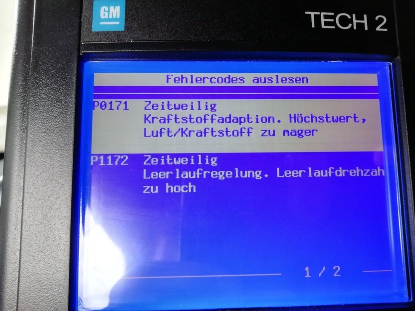

Diesen Fehler 0171
hatte ich jetzt zwei mal. Beim zweiten mal war P1172 nicht aufgetreten.

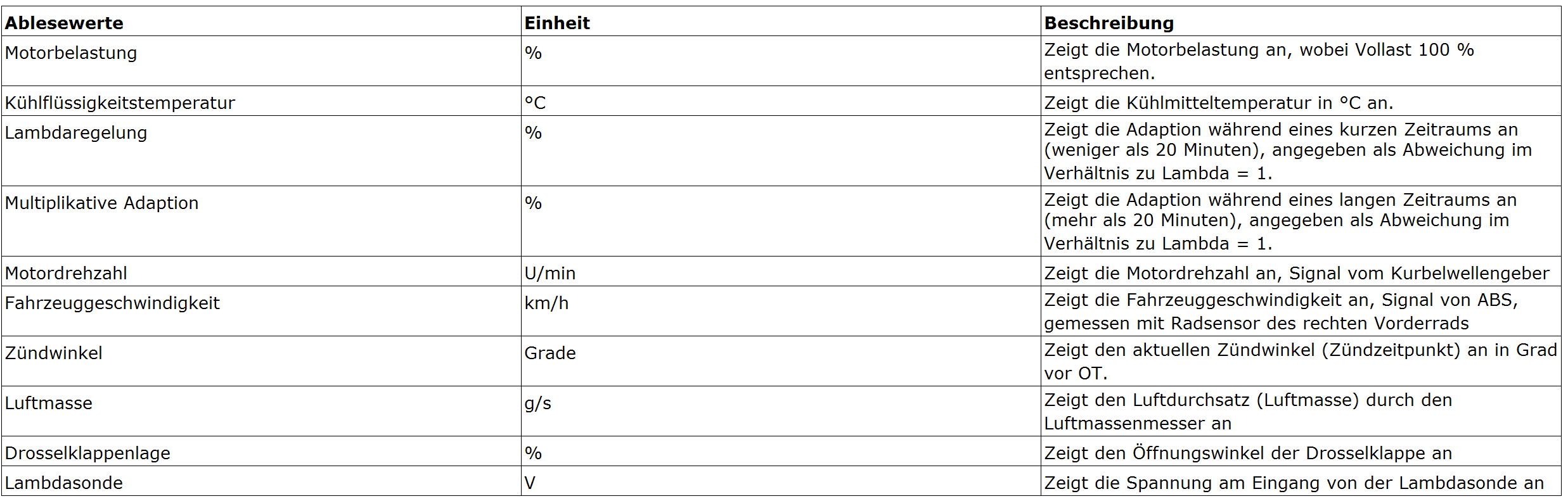

OK, also die beiden Werte zwischen Kühlwassertemperatur und Motordrehzahl sind die gesuchten. Die werde ich mir mal mal ansehen. Der eine ist die Kurzzeitadaption, der andere der für die Langzeit.
Danke für den Hinweis, dass die im TECH2 zu findenden Werte im WIS erklärt werden, das hatte ich bisher noch nicht gewusst und auch dazu noch nichts im WIS gefunden. Jetzt aber mit deiner Hilfe: So
sieht es auf Deutsch für den 1999er 9-3 aus. Für den 1996er 902 wird da noch das ISAT mit der gleichen Menüstruktur aufgezeigt.

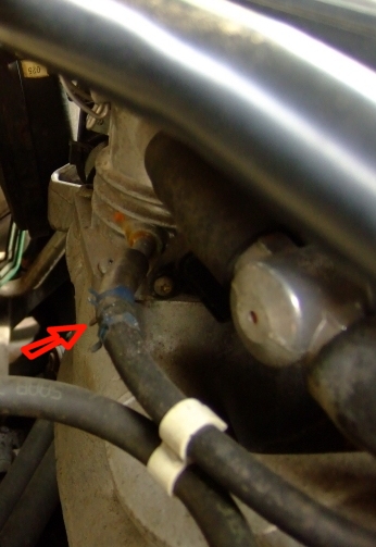

[mention=800]patapaya[/mention] : den Schlauch habe ich gestern kontrolliert, der steckte ein wenig locker auf dem Verbindungsstück. Eine Klemme habe ich dort nicht gesehen, die werde ich jetzt mal nachrüsten und auch den Schlauch mal auf Risse kontrollieren. Das kann natürlich den Grund für die Falschluft erklären. Insofern nehme ich die Wette keinesfalls an, da ist mir die Wahrschienlichkei zu verlieren zu groß. :five:
Sollte es das EVAP-Ventil sein, müsste das Abklemmen des Schlauchs kurz vor der DroKla ja erstmal helfen. Das wäre dann mein nächster Versuch, wenn die CE wieder kommt.

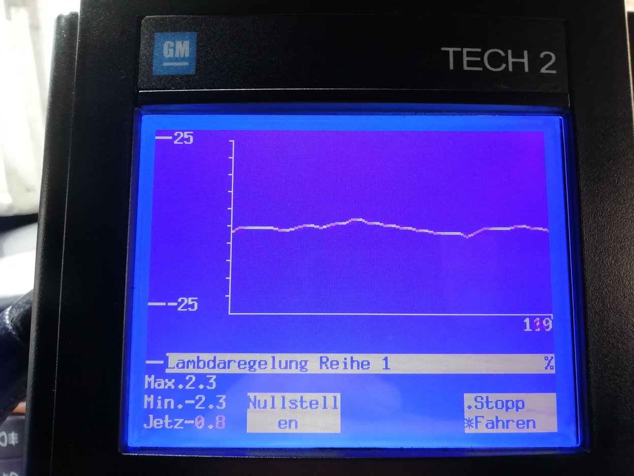

Die "Lambdaregelung Reihe 1" schwankt zwischen -2,3% und 2,3%.
Die globale Adaption wird zu -4,7% angezeigt. Ich vermute, das heißt zu magerer Kraftstoff. Nach meinem Verständnis sollte sich das, wenn ich den Fehler jetzt gefunden haben sollte, auf Dauer wieder bei 0,0% einpendeln.
Bearbeitet von jfp
Null wäre ideal, aber die Langzeit Adaption soll halt sämtliche Toleranzen aller Sensoren und Aktoren (hier nur die Einspritzdüsen) ausgleichen. Dass da ein paar Prozent stehen ist völlig normal. Bei welchem Wert die Grenze für den Fehler steht müsste im WIS beim Eintrag zu dem Fehlercode stehen.
Wichtig ist halt, dass die Regelung noch genug Spielraum zu beiden Seiten hat, Abweichungen auszugleichen.

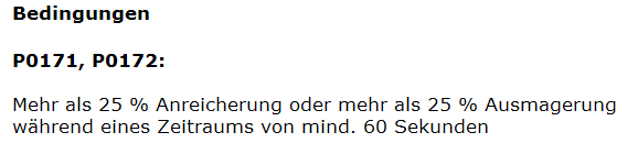

... Bei welchem Wert die Grenze für den Fehler steht müsste im WIS beim Eintrag zu dem Fehlercode stehen.
Ich habe diese Info im WIS gefunden..
