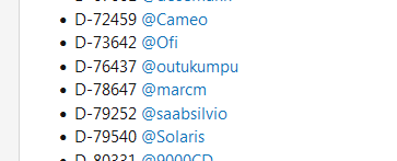

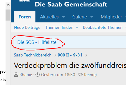

Gibt es einen tech2 habenden mit Bock im Bereich 50km 74535?
Kannte! Ich mal, irgendwann war sie mal weg, kannte dann nur noch Hilfeliste User, jetzt gesucht und gefunden. Danke mal schauen was in der Nähe ist.

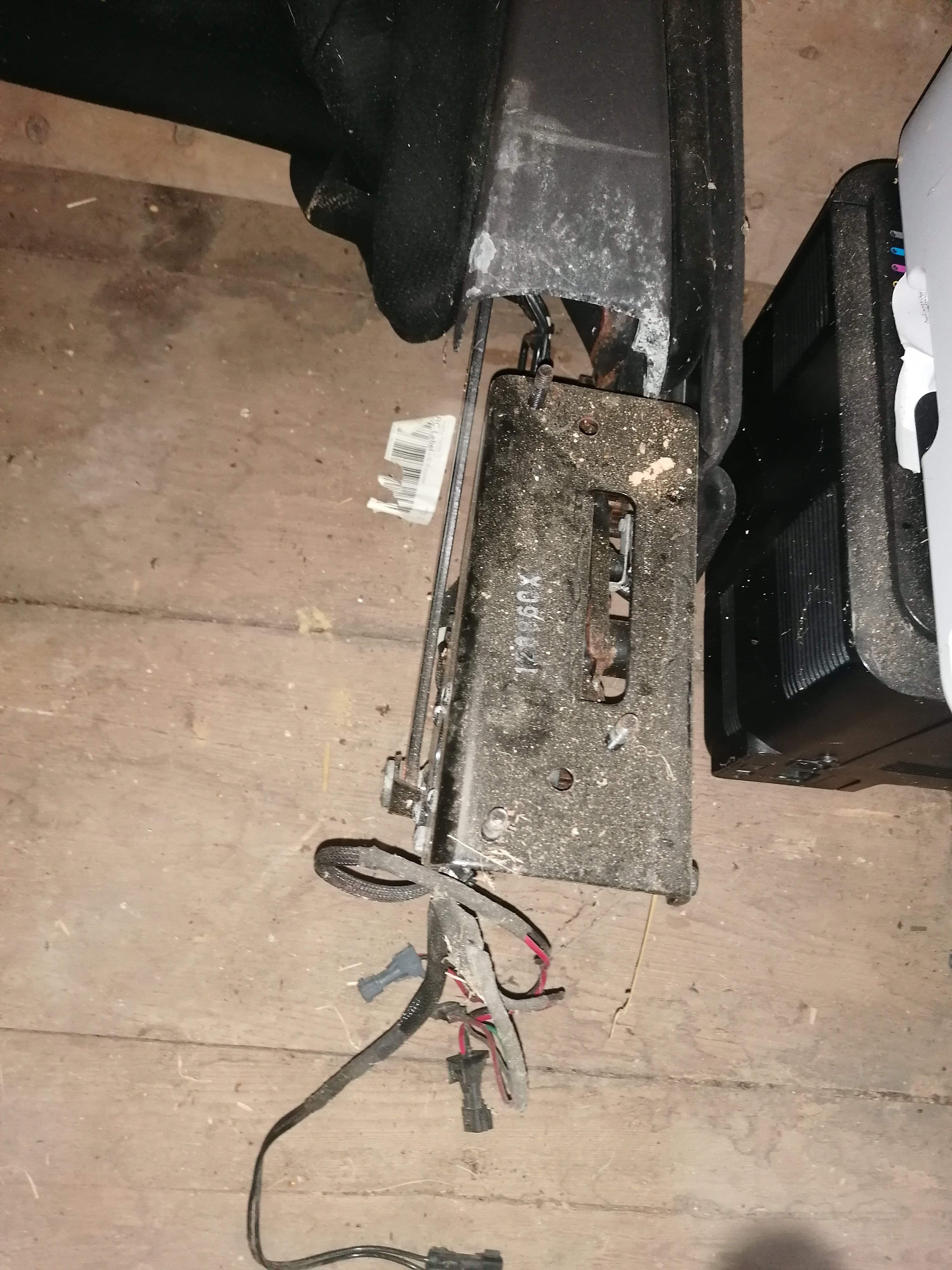

Nachdem ich ja noch ein Verdeck rumfliegen habe wuerde ich erstmal den Motor tauschen wollen.
Vielen Dank, der erste link lies sich nicht bis zum Anfang zurückverfolgen.
Es wird von 4 Motoren geschrieben, ich finde an dem Verdeck im Lager nur 2 wo sind die anderen?
Bin nicht vor Ort, das Bild ist noch ueber da irgendwann mal jemand das Verdeck kaufen wollte, aber da drunter sind die Motoren die mir auffielen?
Erstmal rauskriegen welcher Motor durchrutscht. Wie du drankommst siehst du gut an dem abgebautem Verdeck.
Der Motor selbst ist mit 4 Schrauben am Getriebe befestigt. Wenn du ihn rausnimmst siehst du schon das Zahnrad.
Mit einem Splinttreiber habe ich die Reste vom Scherstift harausbekommen.
Nummer 25 und 40 sind die Motoren. Wenn Verdeckkeckel oben steht kannst du alle Motoren sehen.
