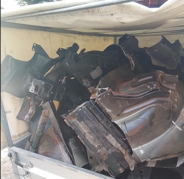

Der Saab wurde von mir "befreit" aus Händen, die den armen Saab zahlreiche Boxkämpfe ausfechten ließen, was an ihm nicht spurlos vorbei ging.
Radhaus-Schale VL, Radhaus-Schale VR, Heckstoßstange, Sitz-VL-Bedienungs-Zierblende....
Ja, da sind blaue Augen.
Die Bilder/Texte aus eurer 26-seitigen Kaufberatung in Punkto Rost (HL/HR) deuten sich bereits im Inserat an und bewahrheiteten sich bei "Live und in Farbe" (Analyse bei mir vor Ort läuft noch); die Liste mit den Reparaturen der letzten 24 Monate las sich allerdings sehr schmackhaft.....

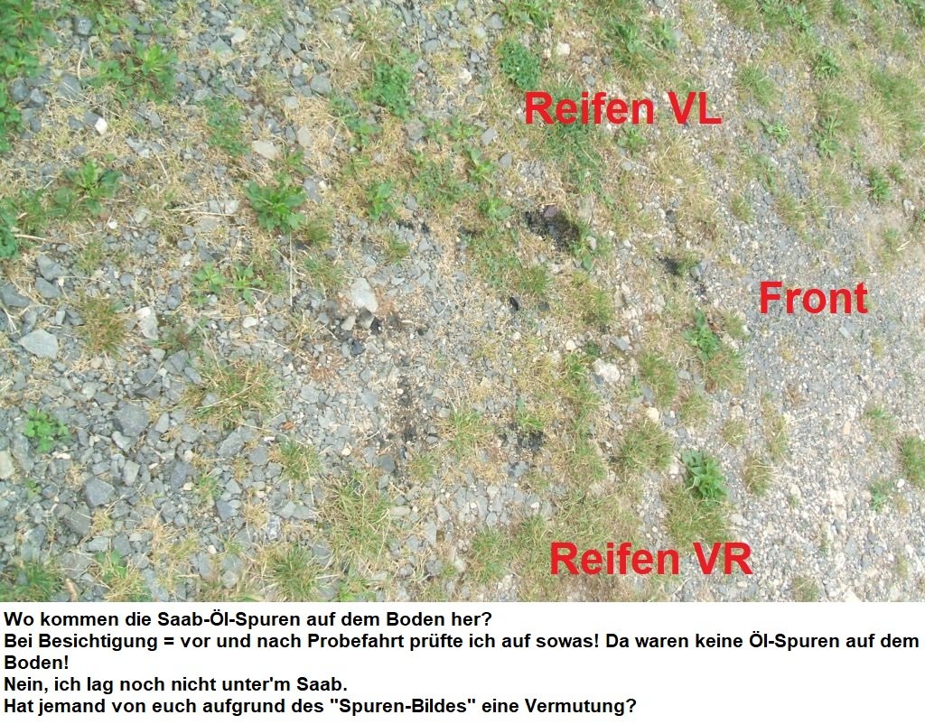

Siehe Bild A - hat jemand eine Idee/Vermutung/Erklärung?

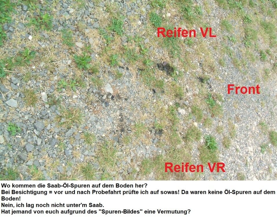

Die Frage mit den Ölflecken würde sich von selbst beantworten, wenn der Motorraum a) gereinigt wäre und b) die Plastik-Abdeckung entfernt wäre.
Getriebeölstand wäre eine Option wenn du wie beschrieben kein Motoröl brauchst.
Sieht aber eher nach defekten KW-RadialWellendichtring aus, da bietet sich bei dem km-Stand der Kupplungstausch an.

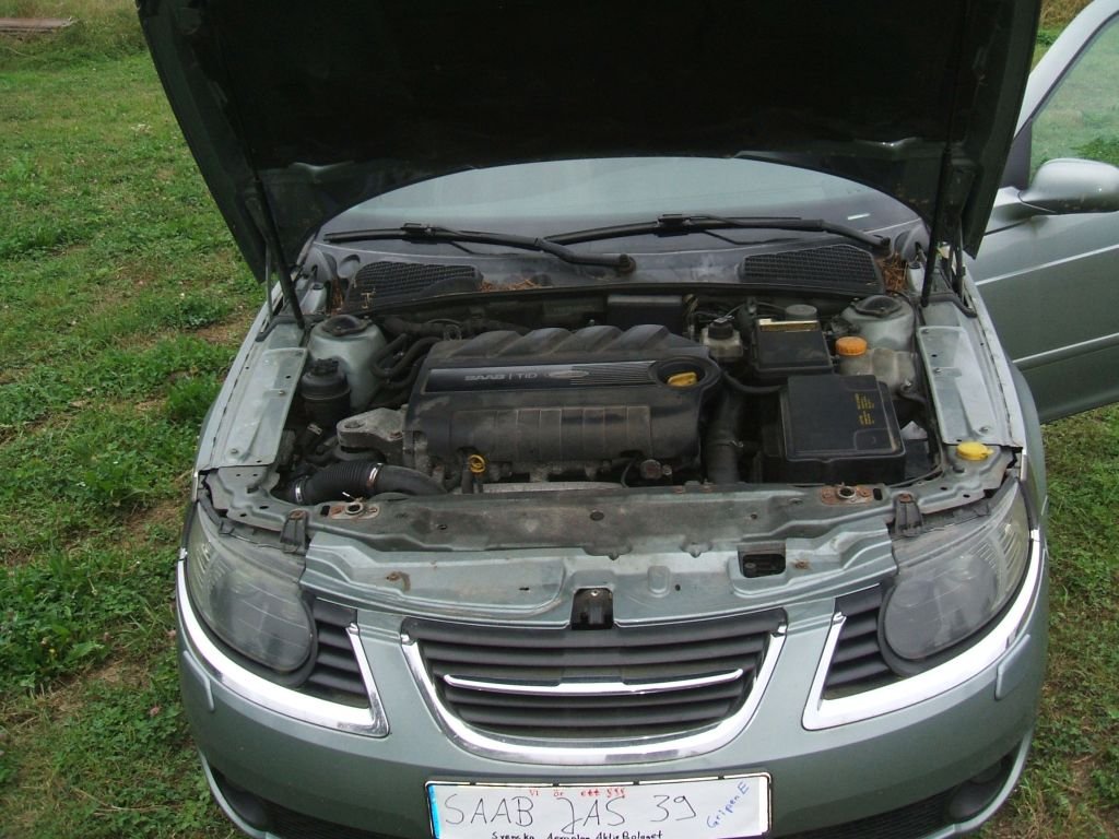

Bild F:
Sieht unter der Motorzierblende besser aus, als erwartet.
Die 4 Dieselinjektoren sind wahrscheinlich undicht.
Der Turbolader hat weder im Ladeluftschlauch Öl noch hat das Rad spiel - das ist gut.
Nach unten = in Richtung Kat drückt er aber ein bißchen Öl aus; mein Bekannter sagte: Neue Dichtung und fertig.
Aber:
Ich hab vermutlich Mist gebaut. Heute nacht meckerte der Saab "Füll bald Öl nach!" Also hab ich ihm 0,3 Liter 15W-40 gegeben.
Heute bei den Fotos entdeckte ich Ölwechsel-Zettel, auf denen stand, daß der letzte Ölwechsel mit 5W-30 gemacht wurde.
Der nächste Ölwechsel ist kommende Woche fällig....

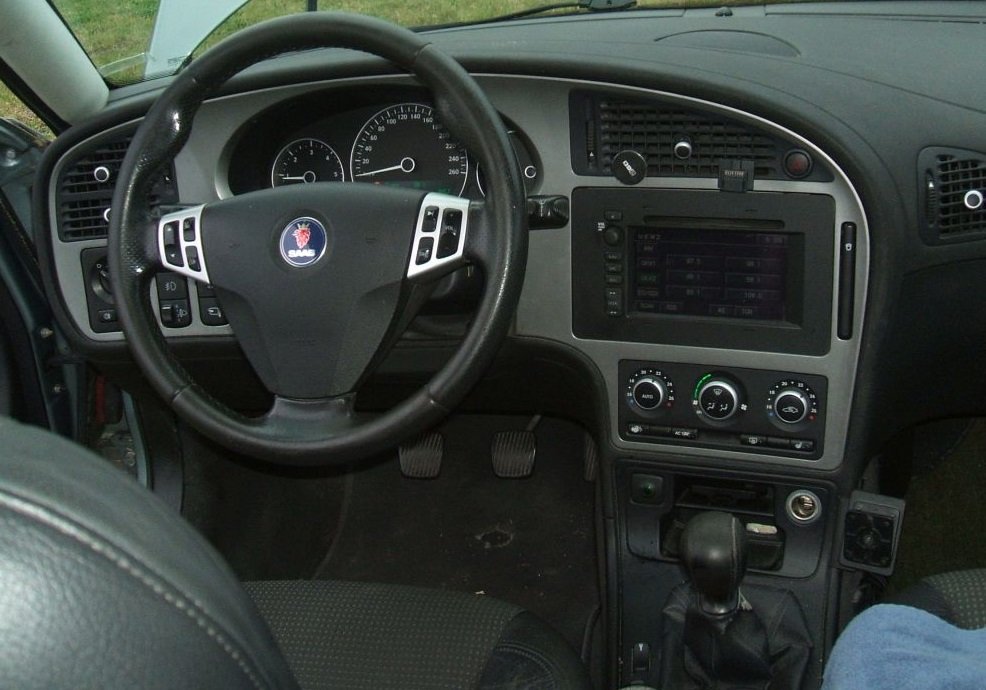

Bild G:
Großes Radio + Navi! Geil!
Hatte ich so noch nie.
Aber ich brauch ne Karten-DVD, er hat keine - hmpf.
Bild H:
Night Panel Knopf (90% der Armaturenbrettbeleuchtung geht aus) - Tolle Sache, hab ich aber noch nicht genutzt.

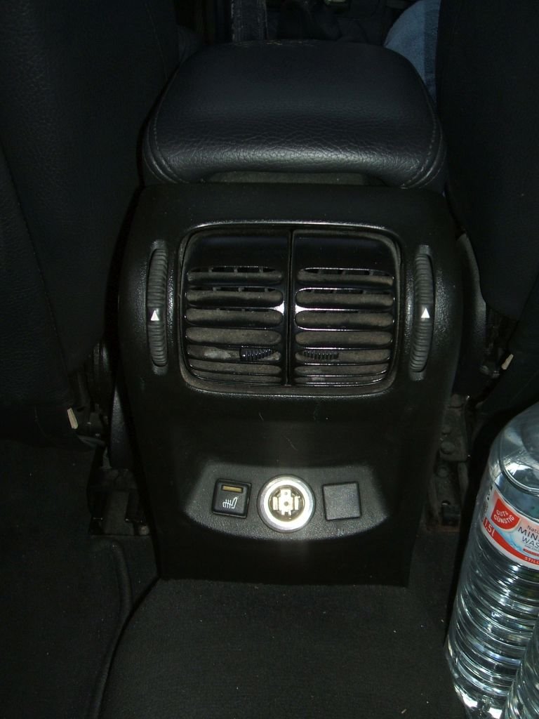

Bild I:
Sitzheizung auf Rückbank! Ist ja geil!
Bild J:
Ja, lacht ruhig.
Ich hab schon 200x wegen dem Zündschlüssel an's Lenkrad in's Leere gegriffen....
:biggrin:
Bild K:
Der Kofferraum.
Also eine weiße Hutablage ist ja mal so richtig geil und edel!
Aber ist das sinnig in Punkto Staub/Verfärbungen?
Egal, dann muß irgendwann mal ein Nass-Sauger ran....
Das mit dem Fächern über der Reserverad-Mulde finde ich toll.
Das habe ich so noch bei keinem anderen Auto gesehen.
Wirklich schön gemacht.
Wie konnte den Trotteln von GM damals Saab nur um die Ohren fliegen?!?!?
Bild L:
Eine Anzeige wie im Flugzeug - Saab Aeroplan färbt halt durch....
:smile:😉😍
Bild M:
Ein sehr schöner bequemer Sitz, auch nach 300TKM sitze ich immer noch bequem.
Schade, daß die Sitz-Zierblende linksseitig leicht runtergebogen/gebrochen ist.
Naja - wird noch nicht repariert, erst mal kommt Lebenswichtigereres dran....
Hat eine/r eine ne Erfahrung, wie viele km die Bedienelemente der elektrischen Sitzverstellung im Regelfalle halten (KÖNNTEN)?
Bild N:

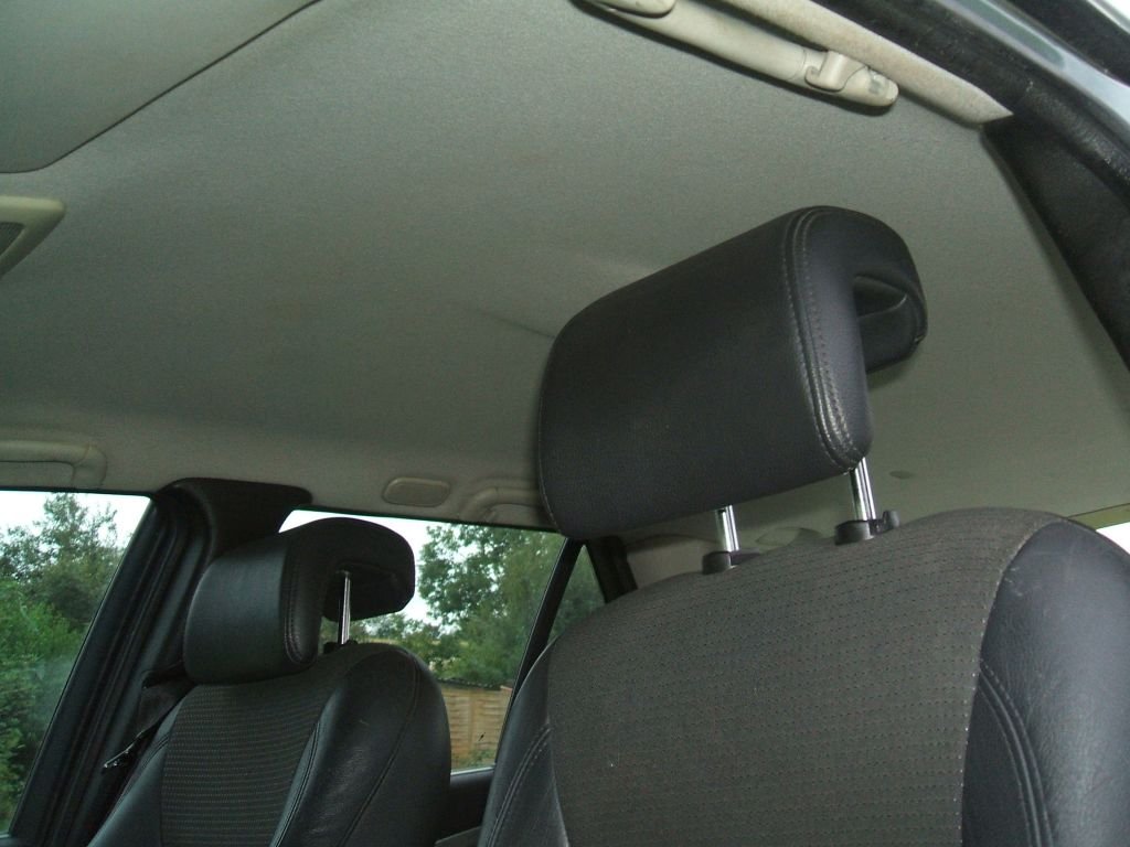

Ich habe bei einer Über-300TKM-Karre noch nie so gut erhaltene Kopfstützen gesehen!
Toll!
Bild O:

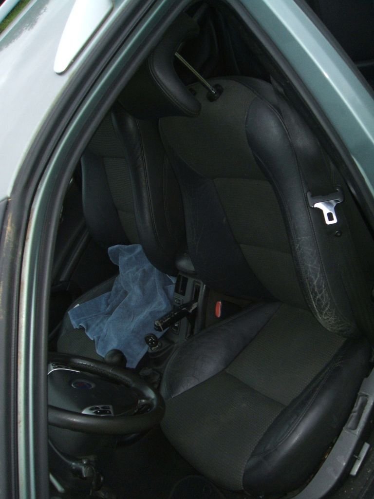

Ich persönlich würde die Sitzgarnitur als Teil-Leder = teils Stoff teils Leder bezeichnen.
Das mit dem Becherhalter hat Saab solider gemacht (habe schon oft "Billig-Plastik-Zeug" gesehen) als manch Anderer.
Auch vorne - solider und unverbrauchter Becherhalter.
Mich als Kaffee-Djunkie freut das sehr.
:smile:

Ne, der Motorraum ist definitiv ungereinigt, wir hatten heute schwarze Finger beim Turbolader-Check.
Von der entfernten Plastikabdeckung habe ich Fotos, die schicke ich euch noch (heute nicht mehr).
Er verbraucht eigentlich kein / nicht viel Motoröl.
Bei Besichtigung: Öl-Mess-Stab-Markierung war mittig.
Denn unterwegs meckerte er kurz "Füll Öl nach".
Öl-Mess-Stab-Markierung war am untersten Rand.
Ich kaufte an der Tanke also 15W 40 Öl und kippte ca. 0,33 Liter nach.
Öl-Mess-Stab-Markierung war wieder in der Mitte.
Ich war noch nicht unter'm Saab, ich werde das aber im Auge behalten.
Info folgt.

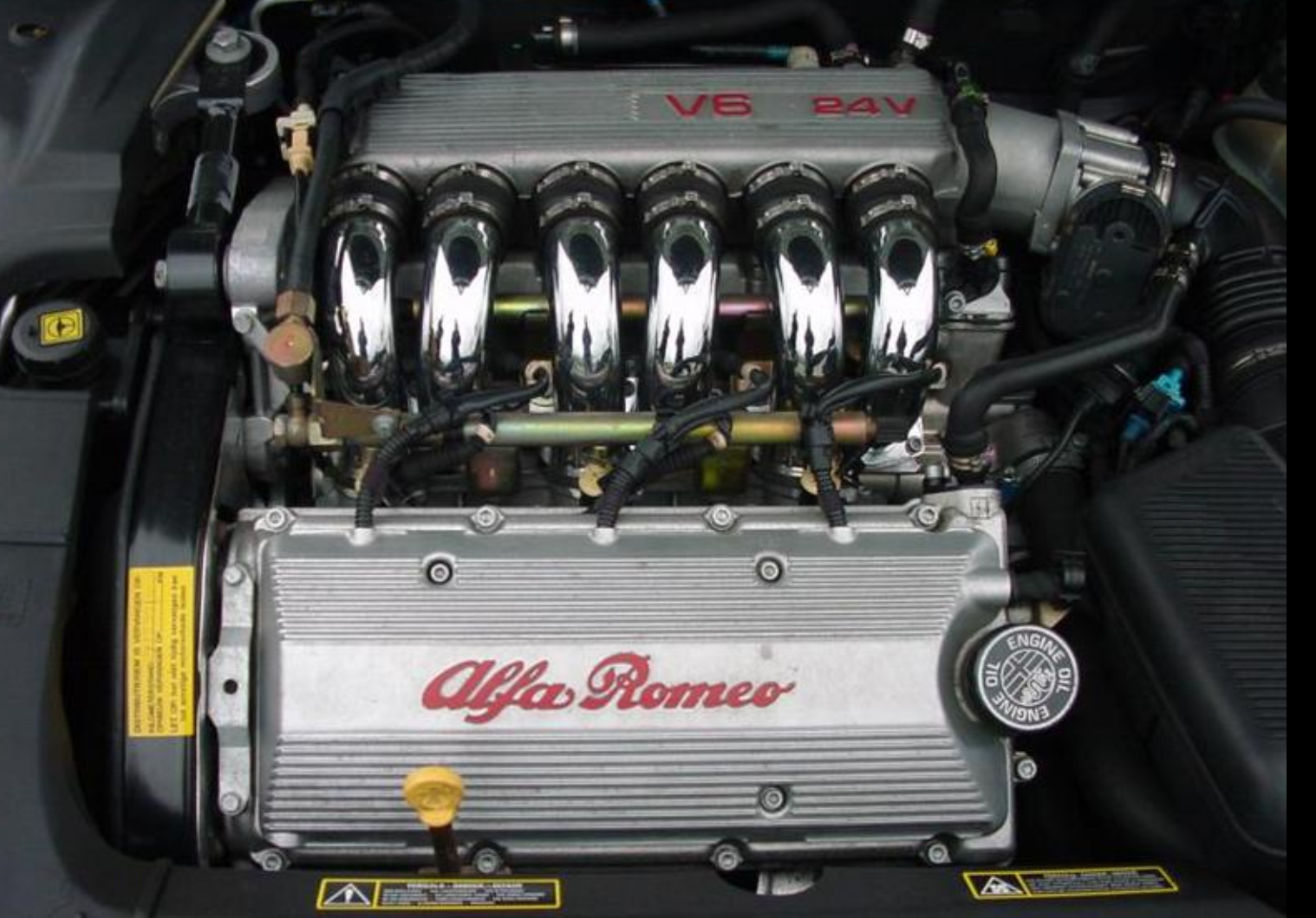

Hier gibt es aber ein ganz schönes 9-5 Exemplar mit SAAB-Motor

Für den Diesel gibt es zahlreiche Reparaturanleitungen bei Youtube (welche davon gut sind, muss jeder selbst bewerten). Der Motor ist auch bei Opel (1.9 CDTI und Fiat/AlfaRomeo) verbaut. Und ansich ist der Motor nicht schlecht, nur die Anbauteile wie Drallklappen und AGR machen häufiger Ärger.
Bei dir würde ich als erstes schauen, ob das Drallklappengestänge noch an den Drallkleppen montiert ist oder schon daneben liegt und ob die Verstellung noch funktioniert). Auch dafür wird dir Youtube antworten geben. P.S. Die Drallklappen hat nur die 150 PS Variante und wie in deinem Fall mit dem Hirschchip 175 PS.
Zum Ölverbrauch: Ich kann mir gut vorstellen, das der Ölstand bei der Besichtigung geprüft wurde, bevor der Motor lief. Dann ist der Ölstand höher, als wenn nach Start das Öl an die Schmierstellen befördert worden ist. Kann also gut sein, dass er keinen oder kaum Ölverbrauch hat. Zumindest sind diese Motoren nicht bekannt dafür.
Ölstand bleibt bei der Kontrolle in kalten Zustand immer gleich, zudem hat der Wagen selbst auf zu niedrigen Ölstand hingewiesen.

Ich meine, es wären ca. 70-80km gewesen, bis er meckerte.
(Motor war warm und hielt bombastisch-stabil die Temperatur auf Richtung 9 uhr = für mich so also keine Kühl-Probleme erkennbar).
Weitere 10-15km, bis ich die Agip-Tanke fand und Öl kaufte.
Von der 1-Liter-Flasche (die hatten nur 15W 40, 10W war ausverkauft) ging 1/3 rein.
Falls (!!!) die Ölwechsel-Zettel im Motorraum stimmen, hätte er aber 5W 30 kriegen müssen - hmpfgrrr.
(Hab ich bei Überfahrt in der Dunkelheit nicht gesehen, die waren im Motorraum VL in ne Ritze gequetscht.)

Öl: Interessante These, die werde ich gleich mal prüfen.
[mention=12147]Joschy[/mention]
Öl: Interessanter Aspekt - danke für die Info. Bin gespannt, wer von euch beiden richtig liegt.

Auch hier die Empfehlung:
Schreibe für den Wagen einen mehr oder weniger langen Nachruf
und beginne Deine SAAB-Erfahrung mit einem lohnenderen Projekt!
Wäre auch mein Tipp, da Du emotional an dem Wagen hängst :rolleyes:
Für meinen Schlachter habe ich weniger TamTam gemacht, nicht mal ein Nachruf wurde dem Blech zuteil.:biggrin:
Da du ja sehr beratungsresistent bist, summiere doch mal die reinen Ersatzteilkosten, Zeit scheint bei dir ja unermesslich viel vorhanden zu sein und spielt bei der Kalkulation somit keine Rolle.
Bei einem erzielbaren Marktwert mit TÜV von ca. 1500-2000€ versenkst du hier Geld und wertvolle Lebenszeit.
Spannend ist es natürlich und auch ein wenig unterhaltsam (nur die Bilder, den ellenlangen Text überfliege ich nur) aber es tut auch weh, wenn gutgemeinte Ratschläge permanent so missachtet werden.
Die Hoffnung stirbt zuletzt, scheint dein Lebensmotto zu sein, bin gespannt auf Bilder ohne Stoßstange und Schweller.

Mein Rat: Dieses Auto als Teileträger nehmen und ein zwar etwas teureres Auto mit Substanz kaufen. Der 9.5 wird ja ziemlich niedrig gehandelt. Oder alternativ mal über den 9000 nachdenken.
Einen FIAT-Motor hat er ja schon :biggrin: :biggrin::biggrin:
Passt glücklicherweise nicht.
Zur Not tut es im 9000 der Busso-V6, falls man mit dessen eher durchschnittlichen Dehmoment zurecht kommt.:biggrin:
Hat schon mal jemand den Busso-V6 in einen 9k eingebaut? Mein Thema 3.0 V6 hatte nur 171 PS, max. Drehmoment 245/4500. Aber ich hatte nie das Gefühl, dass es mir an Leistung fehlt. Bei Fahrten mit den Turbo-Versionen mit 177 bzw. 201 PS konnte ich nur feststellen, dass auf unseren Langstrecken diese Versionen keine signifikanten Vorteile haben.
