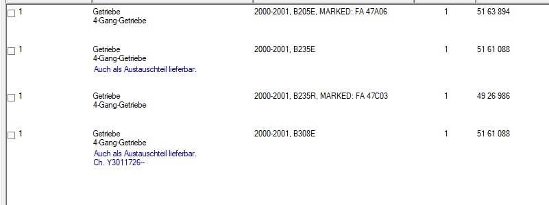

Wir haben hier einen Saab 9-5 2.3t mit 185 Ps Modelljahr 2001.
An Auto ist der Rückwärtsgang defekt. Also haben wir ein gebrauchtes gekauft. Ist auch sehr zügig geliefert worden.
Nun beim Ausbauen stellen wir fest, dass im Fahrzeug eins vom B235R verbaut ist.
Kann ich nun das das vom B235E einfach einbauen? Muss/kann ich das dem Getriebesteuergerät mitteilen?
Oder muss ich nach dem Getriebe für den B235R suchen?
Die FIN habe ich schon überprüft, es ist ein B235E!

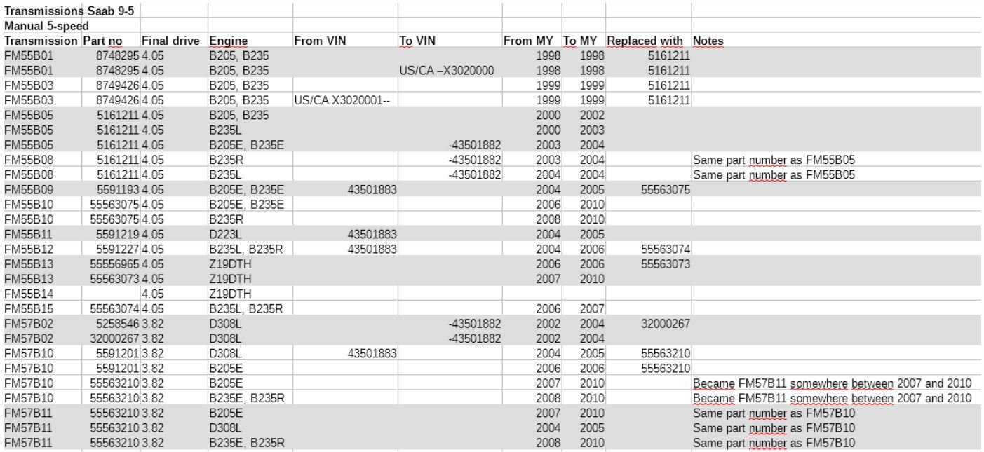

hilft dir das? Hier steht z.b, dass das FM55B05 das gleiche wie das 08 ist. Also passend für B235 E+R+L
Hallo Frank, leider nein, es geht um den Vorfacelift, also 4-Gang-Automatik.
Mechanisch passt das alles zusammen, die 2 Getriebe sind auch für das Modelljahr 2000 bis 2001.
Die Frage bezieht sich hauptsächlich auf das Steuergerät, muss ich das tauschen? Kann ich das neue/alte ans Steuergerät anpassen? Wenn anderes Steuergerät, muss das geschieden/verheiratet werden?
[ATTACH type=full" alt="getriebe.JPG]278002[/ATTACH]
Sind das nicht alles Schaltgetriebe?
Korrekt. FM = Front Manual
Prinzipiell alle untereinander tauschbar.
Anlernen in der Regel auch nicht nötig. Dennoch würde ICH nach Einbau mal das Tech2 dranhängen und schauen ob alle Parameter passen.
