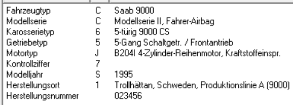

Bitte poste mal die VIN (gern auch ohne die letzten 4 Stellen). Sonst reden wir hier über Dein Auto komplett aneinander vorbei.

Die VIN: YS3CC65J7S102....

Ok, also der kleine 2,0er Sauger:
