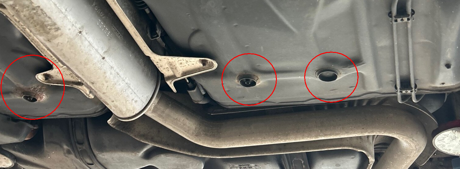

Hinterachse hat ein Loch
Kann täuschen, aber die Federteller sehen nach ihnen an dem Hubbel nicht gut aus.
Ohja, jetzt habe ich mir mal die Bilder genauer angeschaut. Da ist definitv ein durchgerostetes Loch in dem einen Hubbel! :redface:

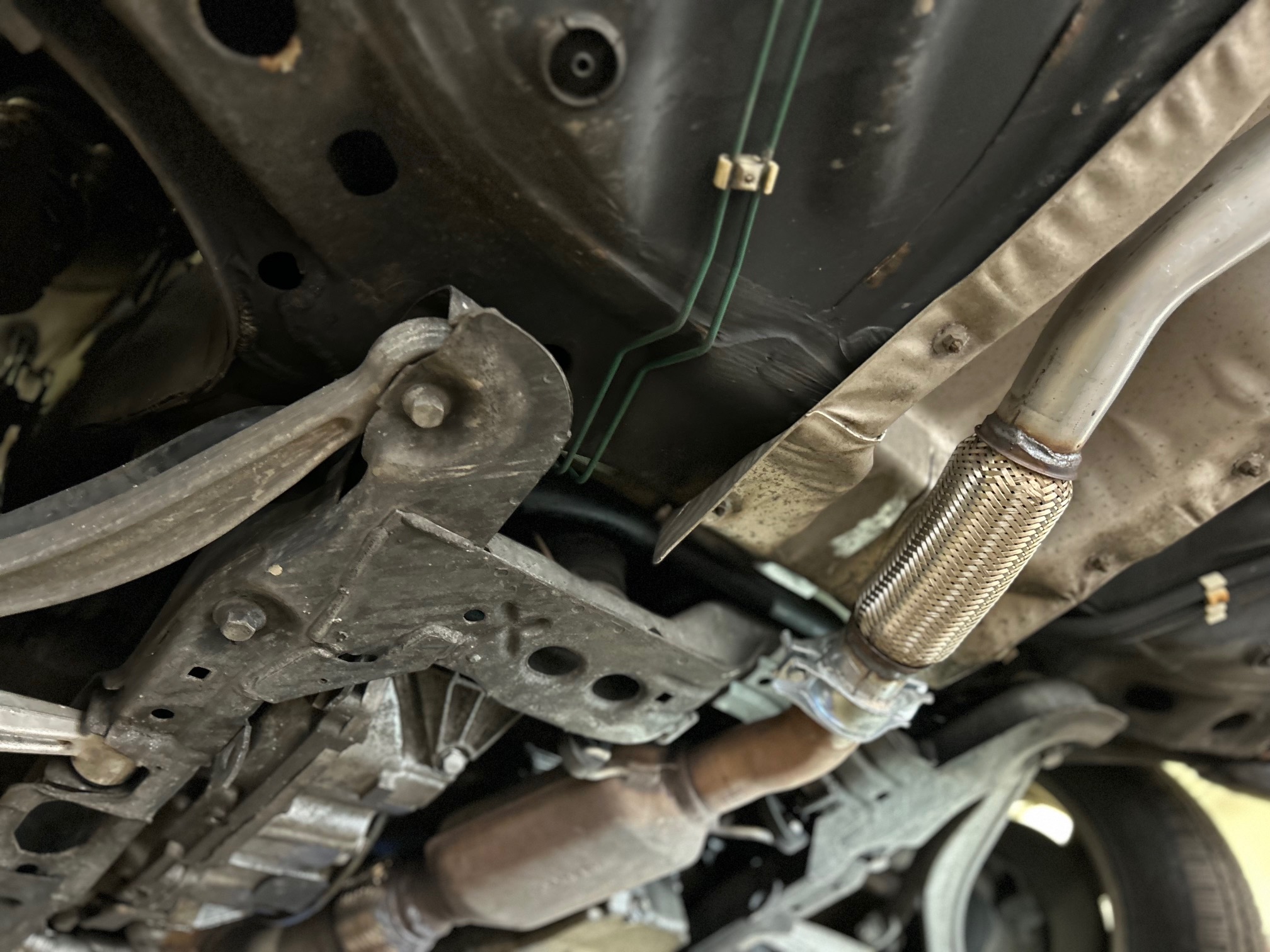

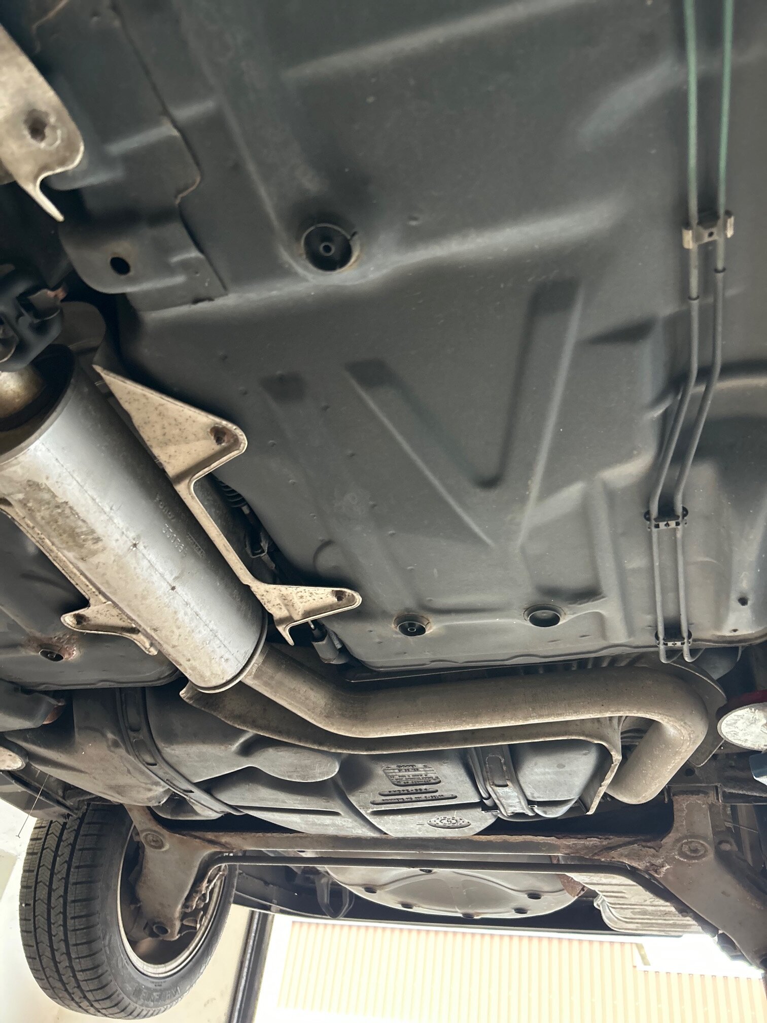

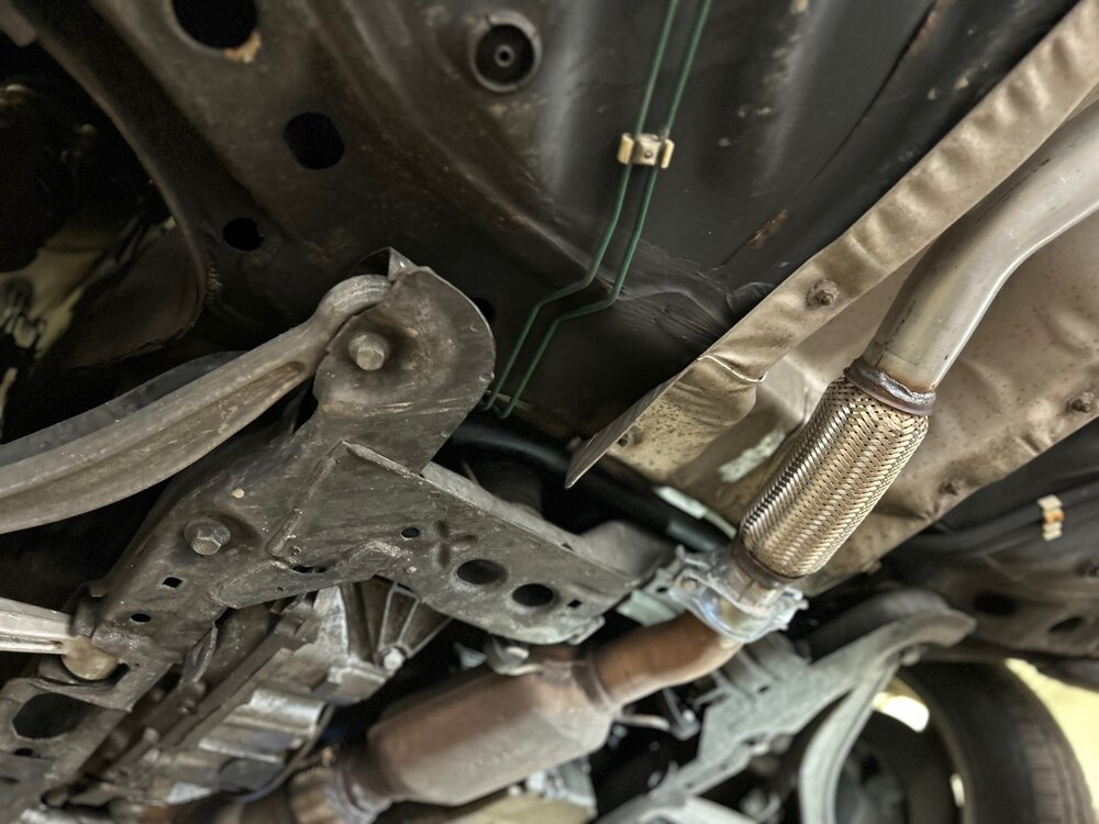

Wie angekündigt, haben wir uns heute den Wagen von unten angesehen. Ich bin Laie aber ich hatte deutlich düsteres erwartet:

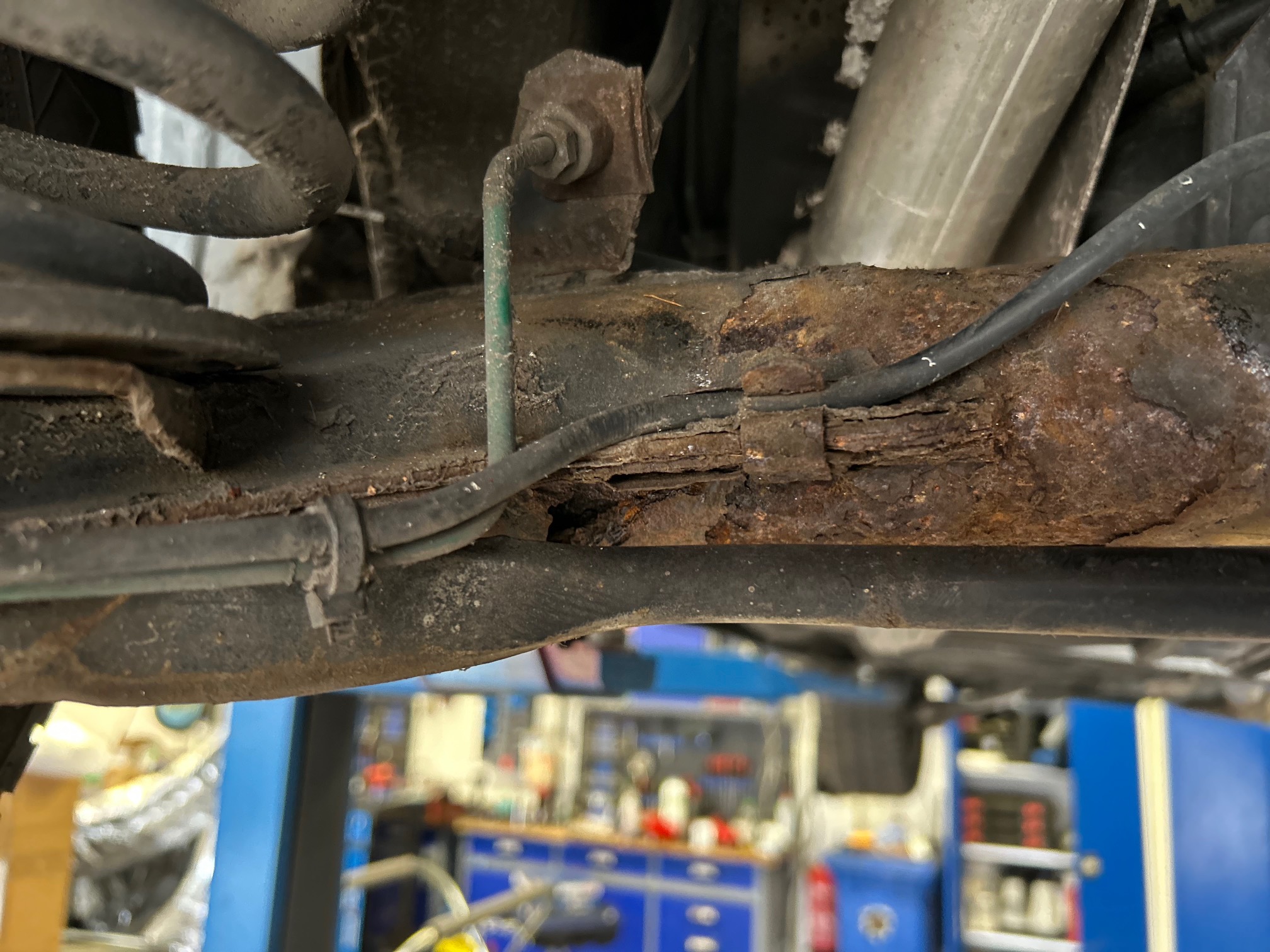

Das was wirklich hässlich aussieht ist die Achse... irgendwie passt der Zustand nicht zum Rest:
in der Mitte sieht man auch das Loch und es wirkt auch drum herum ziemlich korrodiert.

Ja, der restliche Unterboden sieht zumindest auf den Fotos gut aus. Die genannten neuralgischen Stellen kann man hier aber nicht sehen und bewerten. Aber eine gute Achse drunter zu schrauben dürfte sich bei dem Wagen vermutlich lohnen.
Ich habe mir gerade die bei Elferink nochmal angeschaut. Die ist halt auch schon ganz schön rostig. Da wird man erst nach dem sandstrahlen sehen, ob sie stabil ist oder ob sie irgendwo durch gestrahlt wird.
Wenn du sie aufarbeiten lässt, würde ich von pulverbeschichten abraten. Besser lackieren (lassen) mit geeignetem Lack. Chassislack O.H. oder Lack von Branth-Chemie (Brantho-Korux-Produktreihe) wären jetzt meine persönlichen Empfehlungen.

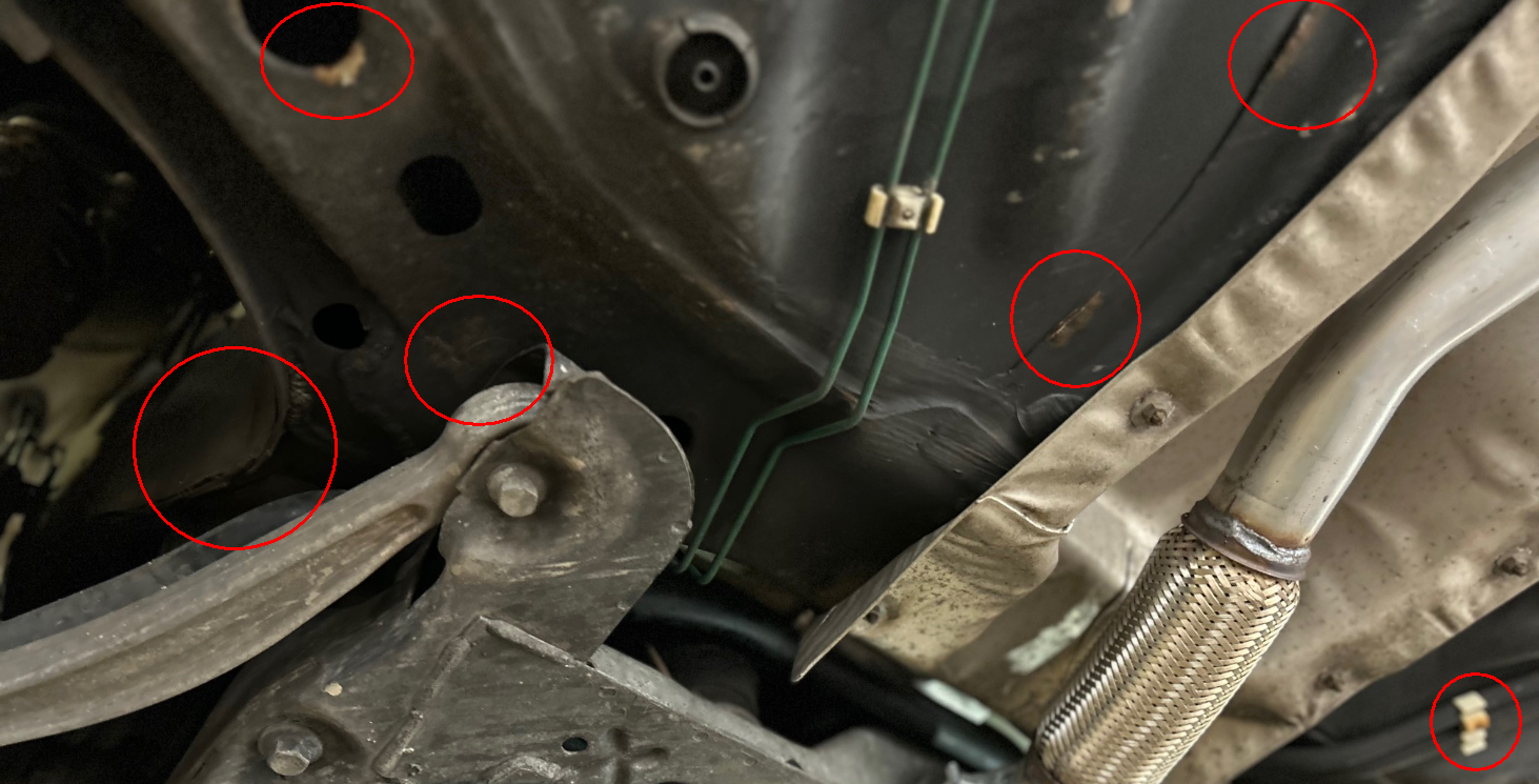

Das, was man vom Unteboden auf den Fotos sieht, sieht nach einer soliden Basis aus. Aber Vorsicht ist angeraten. Nur allzu oft arbeitet der Rost verdeckt unter der Beschichtung.
Von den drei Kreisen ist der linke schon knapp ein Fall für den Sweißer.
Wenn die Rostblasen schon so ausgeprägt sind, ist das Blech drunter meißt schon schwach geworden.
Hier sieht man an den Kanten, wo die Beschichtung gern aufbricht, daß der Rost auch schon angefangen hat.
Der braune Fleck am weißen Halter der Kraftstoffleitung kommt vom Rost am Gewindeaufhänger der Karosse.
Wenn die Achse runter ist, wird sich zeigen, wie gut die Achsaufnahmen und Federteller noch sind. Tank, Auspuff und Hitzeschutzbleche würde ich bei der Gelegenheit mit abbauen, um dahinter Rostschutz zu betreiben. Erfahrungsgemäß erkennt man erst bei genauem Hinsehen das wahre Ausmaß. Aus einem kleinen Bläschen unterm Lack wird gern ein 5m² großer brauner Fleck.
Die Zeit tickt. Noch ist die Substanz solide, um dem Wagen weitere Jahrzehte zu sichern. Wenn noch 3-5 Jahre ins Land ziehen, wird der Aufwand sicher deutlich umfangreicher ausfallen.

Ja, der KFZ Meister meinte auch, für zwei Jahre TÜV geht das durch, aber soll er noch 10 Jahre laufen, müsste man etwas machen.
Ich war trotzdem positiv überrascht weil ich doch deutlich Übleres erwartet hatte.

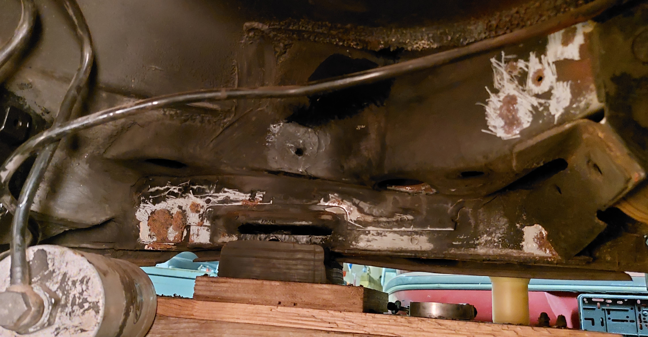

Gegenhalter Handbremse:

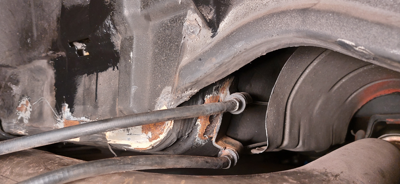

Hinterm Tank beifahrerseitig:
Gut, daß ich nicht länger gewartet habe.
